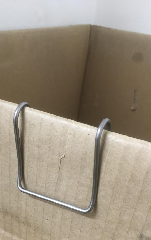

pár sponek (drát 3mm) - kdo uhodne k čemu to je ?

To jsou spojky na nové směrnice EU :wink:

to by musely být ze silnějšího drátu a výrazně větší :-)

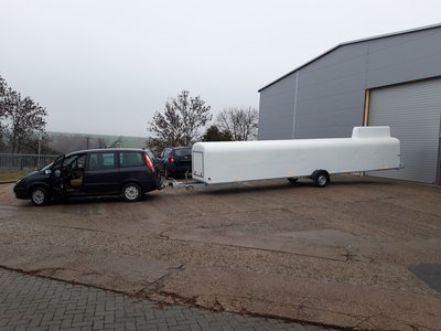

Příspěvek 21. 11. 2018, 1:59

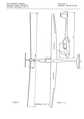

vlek pro přepravu kluzáku C201B Marianne
celková délka 11,5m, prázdná hmotnost 690kg, celková 1200kg, náprava a brzda Knott, zbytek vlastní výroba
korba je sklápěcí pro snažší naložení té těžké laminátové mrchy
cca 1 rok práce po chvílích

spona na plech?

je to spona na papírové krabice, kdy při balení překáží plandavé víko, případně řeže do nohy a pod. ...
Příspěvek 21. 11. 2018, 5:34
testone píše: ↑21. 11. 2018, 1:59 vlek pro přepravu kluzáku C201B Marianne
Nepoplet's to?
To vypadá skoro jako futrál na středně velkého Boeinga. ;-)

zlatej Blaník

Příspěvek 21. 11. 2018, 6:13
Ale vypadá to moc pěkně.

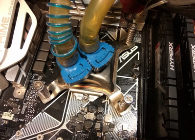

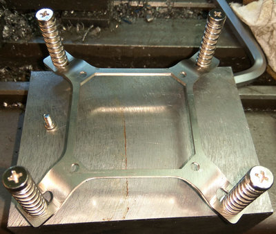

Příspěvek 24. 11. 2018, 1:25

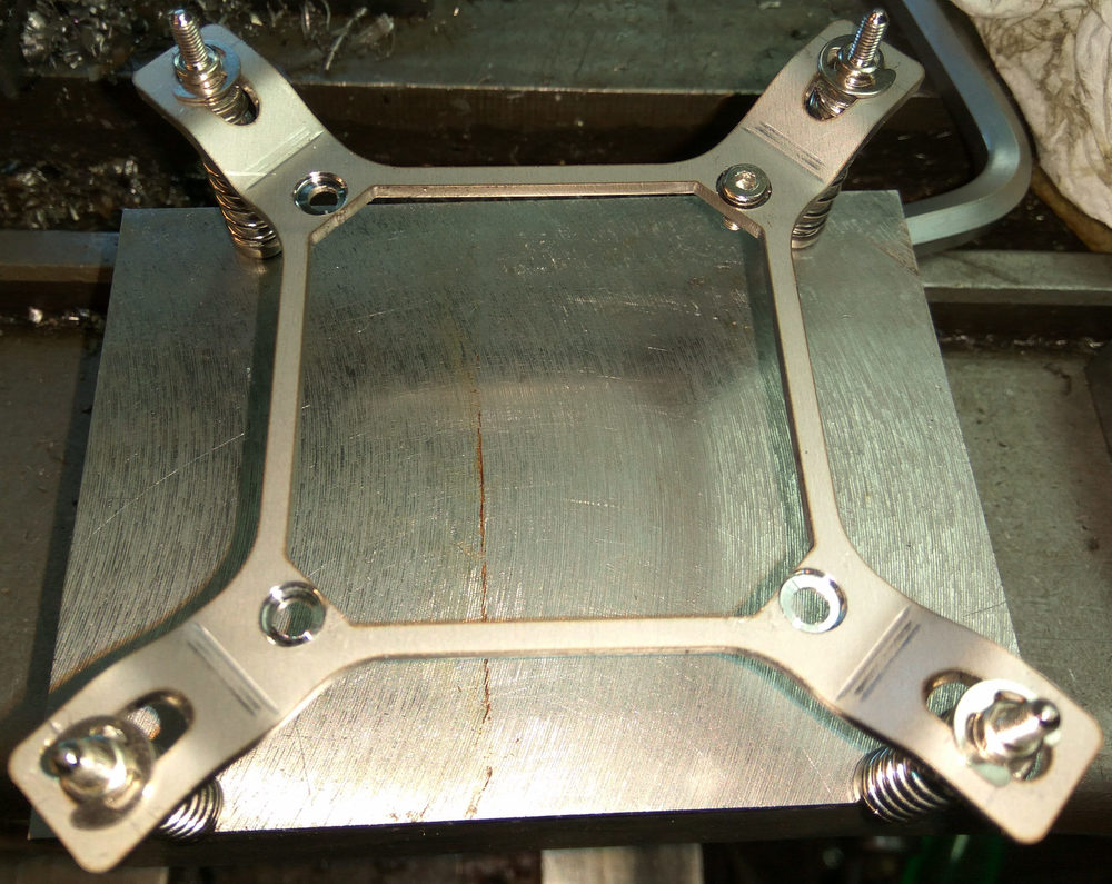

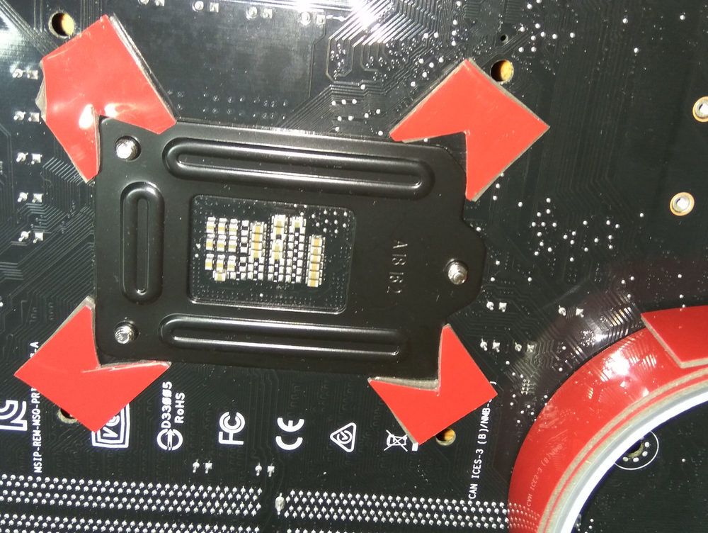

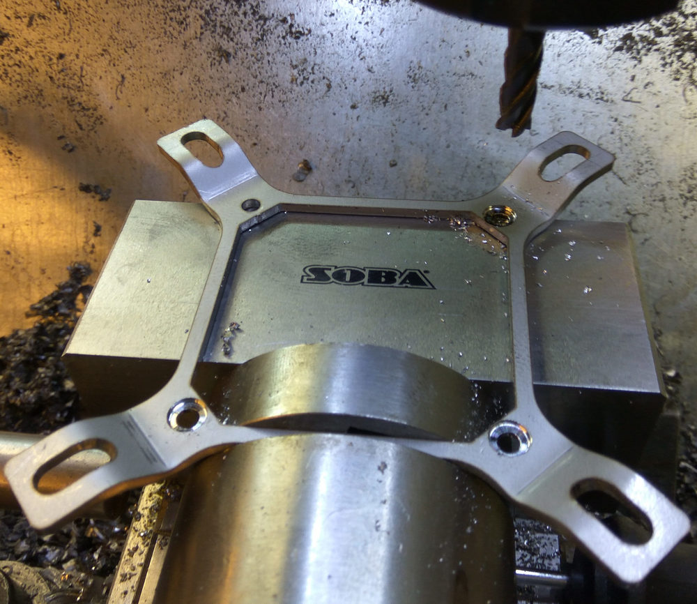

menší bastl ...
nový backplate + top plate na starého vodníka pro LGA1151
vše laser nerez P2 + ohranění +zahloubení otvorů

Příspěvek 24. 11. 2018, 2:53
... smekám před řidičem. Občas zapřahám za Transita dvounápravový 6.5m dlouhý vozík (prázdný 1300kg) a mám toho přiznávám řidičsky plný trenky.

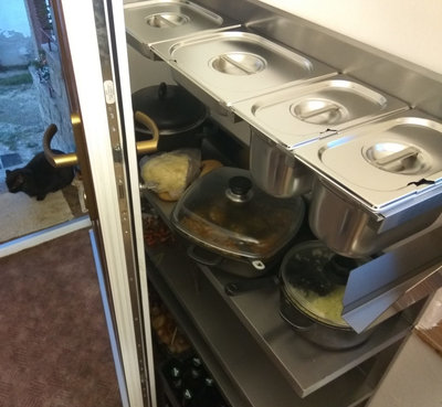

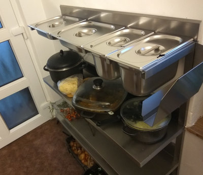

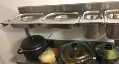

Příspěvek 28. 11. 2018, 3:47

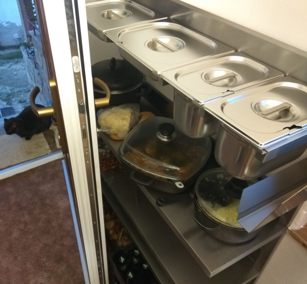

... další bastl z nerezu
