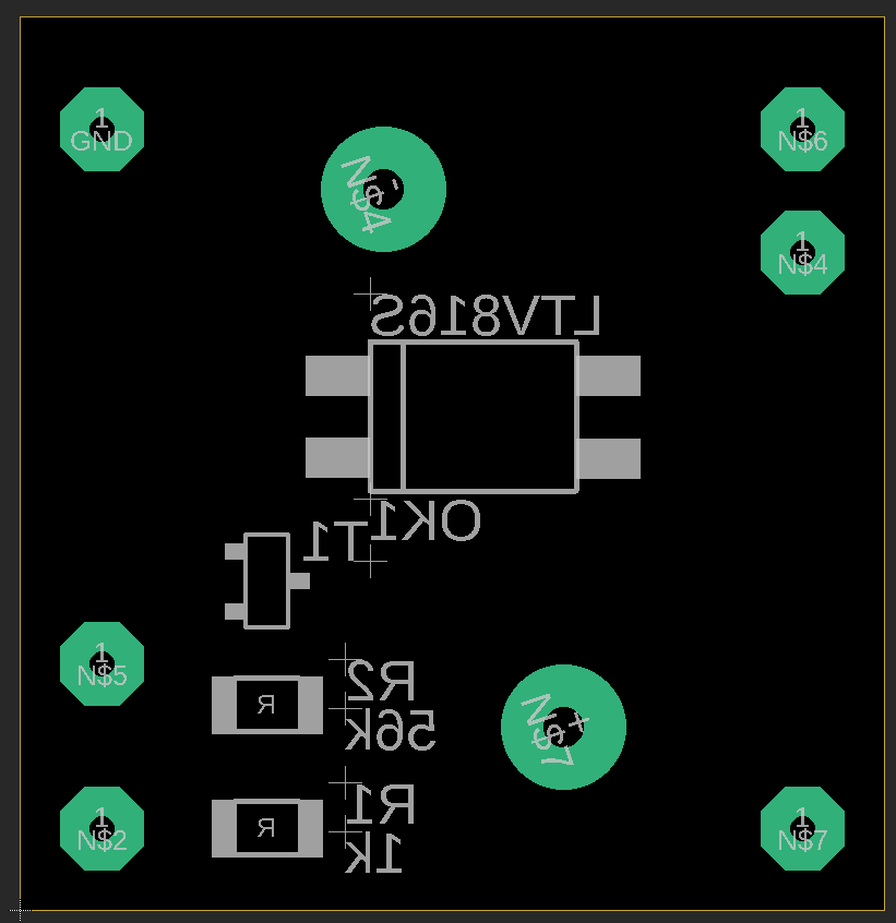

Tak jsem si zkusil svůj první návrh pro sebe bzučák.

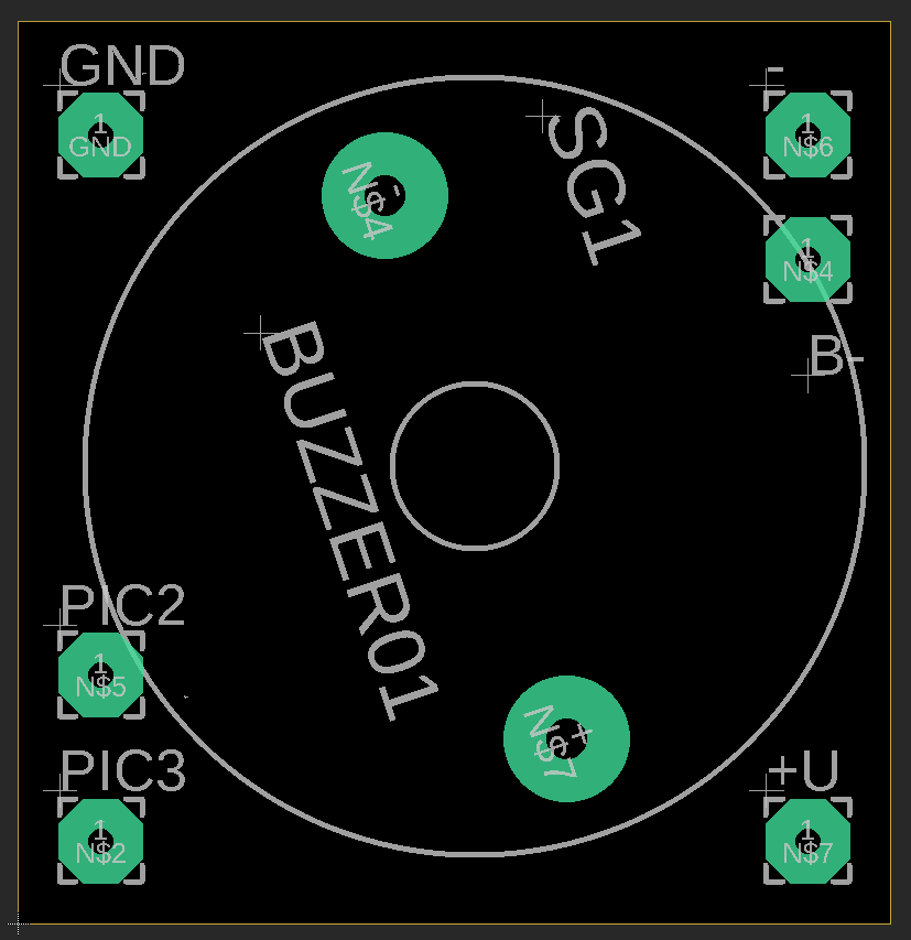

Návrh desky:
Celkový návrh
Celkový návrh
Plošný spoj (měď):
Plošný spoj
Plošný spoj
Popisky ze strany součástek:
Popis - strana součástek
Popisky ze strany spoje:
Popis - strana spoje

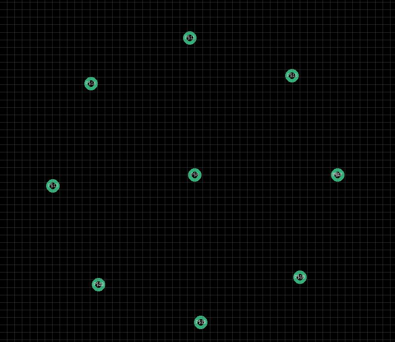

Prosím o pomoc - nedaří se mi správně použít příkaz Pattern pro kruhové uspořádání PAD okolo přepínače.
Návod mi říká, že si mám nejdříve nastavit počet PAD, pak si vybrat objekt ke kopírování, pak vybrat střed a první polohu PAD,
nicméně když vyberu střed na původním objektu PAD se mi uspořádají do kruhu ale střed je mimo původní PAD a vytvořené PAD jsou mimo osu natočené příklad při 12:

Už jsem to udělal - na předchozím obrázku je vidět, že zobrazených je tam 8 - je nutné ošetřit i úhel.
Podařilo se mi to zkonstruovat, ale byla to pro mě šílená pakárna.
Věděl by někdo jak rotovat případně shluk pinů já jsem na to nepřišel :-(

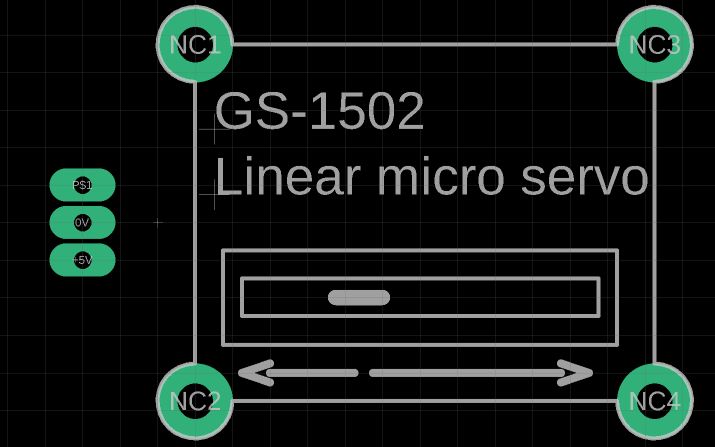

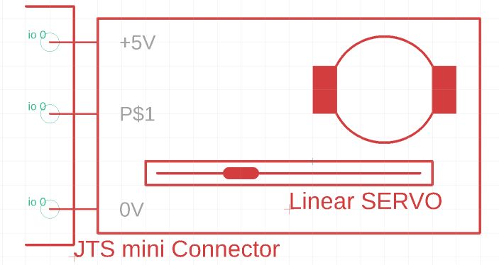

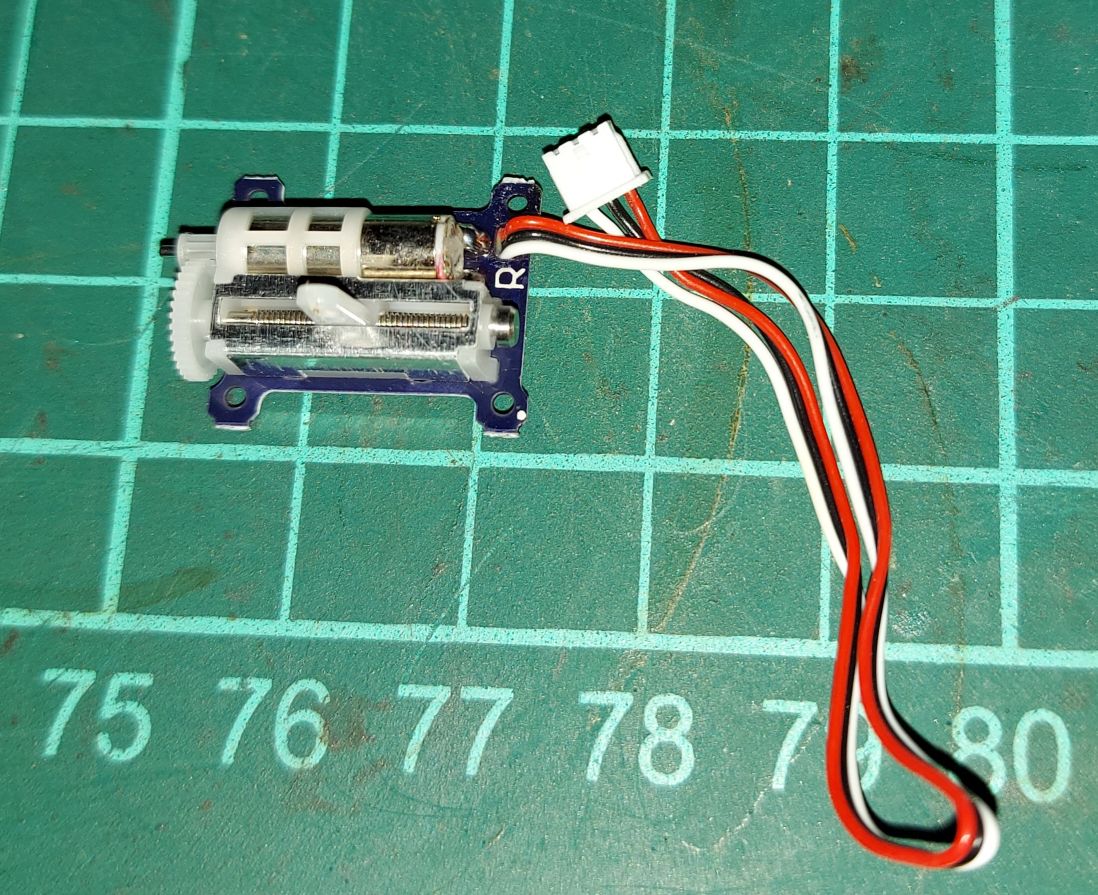

Existuje nějaké zařízení (device) jako modelářské servo do Eagle?

A zase si odpovím sám ;-)
Eagle schematic
Eagle schematic
Eagle footprint
Eagle footprint
Servo v reálu
Servo v reálu
