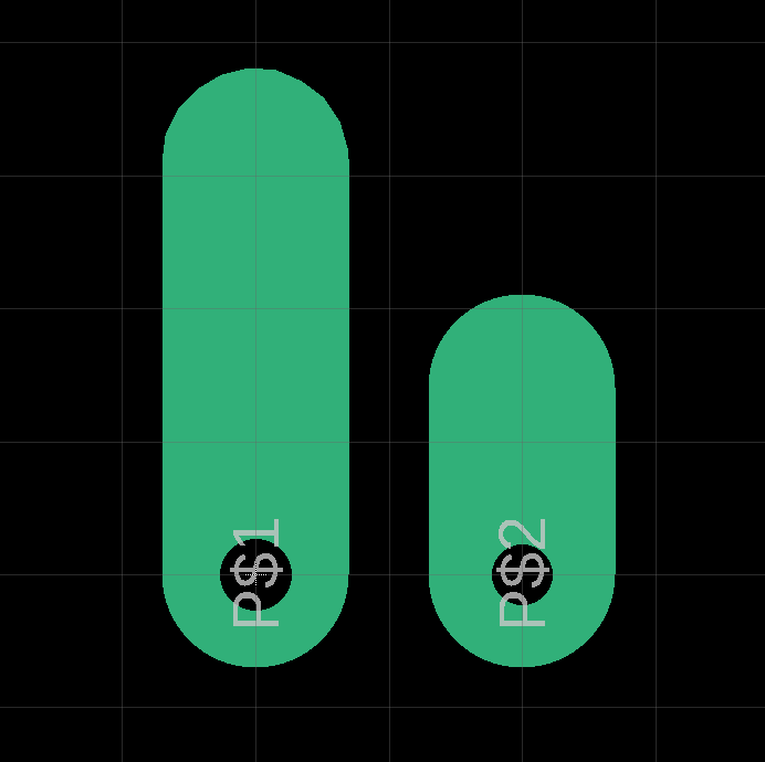

t256 - Ten odkaz je dobrý, ale postup je použitelný jen na editaci PAD pro SMD
Já bych potřeboval editovat PAD s dírou - konkrétně ještě víc protáhnout tvary LONG či OFFSET.
- Příspěvky: 10287
Polož si přes něho tlustou čáru.Zdenek Valter píše: ↑22. 2. 2021, 9:44 Já bych potřeboval editovat PAD s dírou - konkrétně ještě víc protáhnout tvary LONG či OFFSET.

- Příspěvky: 10287
Jde o to, o co Ti jde.
Jestli o velkou měď (aby to dobře drželo, případně odvádělo teplo). Nebo o velkou plochu, na kterou budeš pájet.
Mně skoro vždy jde o to první. Velká plocha pro rozlití cínu už je spíš na obtíž.
Ale samozřejmě kdyby Ti šlo i o velkou plochu pro rozlití cínu, tak si tu čáru můžeš přidat i do vrstvy pro masku (tStop, bStop).

Mě jde o obojí
V tomto případě bych rád pro Centronics udělal tenké ale velké plochy
- aby to dobře drželo, ale abych ještě mohl mezi nimi protáhnout nějaké signály i na oboustranné desce.
- Příspěvky: 10287
Úzké ale dlouhé pady se budou blbě pájet. Nebude to vypadat hezky.
Já bych je klidně udělal dlouhé a úzké, ale odmaskované by byly jen "tak nějak normálně".

Ja teda ten navod co jsem ti poslal necet, ale kdyz potrebuju vlastni pad s dirou tak to delam tak, ze do navrhu soucatky hodim nejaky treba kulaty pad s uzkym okrajem a kolem nej nakreslim ve vrstve Pads polygon jaky potrebuju. Nejspis to jde i nejak jinak, ale nechtelo se mi nikdy hledat jak, protoze to pouzivam zridka a tohle bylo prvni co mne napadlo. Funguje to dobre a ani DRC nehlasi zadnou chybu. Jen si musis udelat i ostatni vrstvy na masku, pastu apod.

Já to zkouším takhle přidáním tvarů ve vrstvě 17 Pads v knihovně - takže jestli to je správný postup zkusím pokračovat.

Jo, to je ono. Jestli je to spravny postup netusim, ale funguje.

Tak tohle je možná dobrý nápad - pro mojí potřebu udělat malý Pad a ve vrstvě Top pak dodělat polygon - zvětším v ní pájecí plochy.t256 píše: ↑22. 2. 2021, 10:46 Ja teda ten navod co jsem ti poslal necet, ale kdyz potrebuju vlastni pad s dirou tak to delam tak, ze do navrhu soucatky hodim nejaky treba kulaty pad s uzkym okrajem a kolem nej nakreslim ve vrstve Pads polygon jaky potrebuju. Nejspis to jde i nejak jinak, ale nechtelo se mi nikdy hledat jak, protoze to pouzivam zridka a tohle bylo prvni co mne napadlo. Funguje to dobre a ani DRC nehlasi zadnou chybu. Jen si musis udelat i ostatni vrstvy na masku, pastu apod.
V Top bude tak malý Pad a snadno v něm vykličkuju mezi vývody.
Díky kluci !!

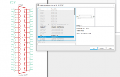

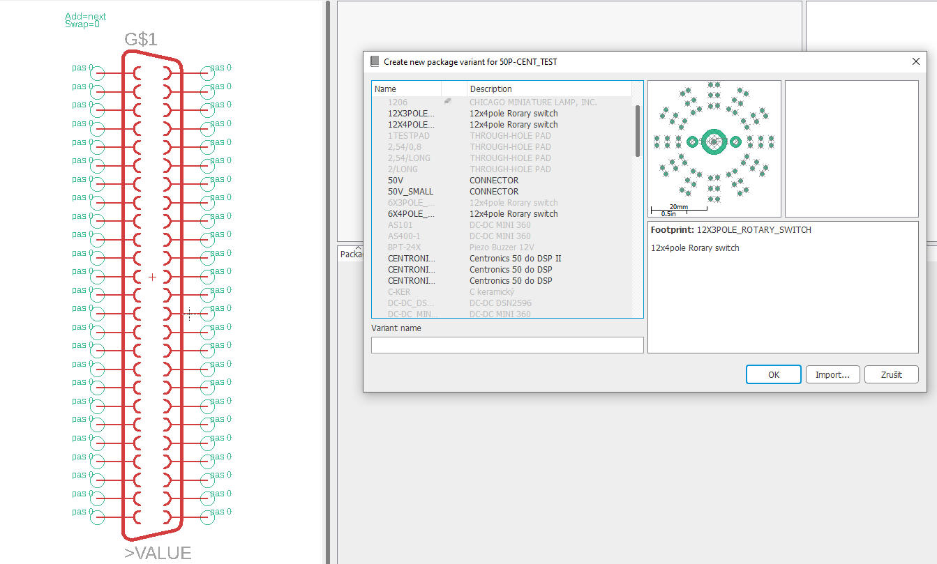

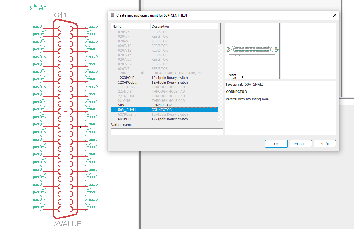

V souvislosti s tvorbou vlastních součástek se mi stává, že mi pro vybranou značku nedovolí přidat vlastní footprint.
Dovolí mi přidat jen ten původní.
Co dělám špatně?
Co dělám špatně?
t256
- Příspěvky: 3029
- Registrován: 19. 1. 2012, 4:49
Co ti to pise? Mas u symbolu i footprintu konzistentni pocet padu?
Zdenek Valter
- Příspěvky: 5480
- Bydliště: Ústí n. L.
Nepíše mi to nic - jen mi nedovolí vybrat jiný footprint - respektive nedovolilo.
Dneska je všechno O.K. - Nechápu - nedovolilo mi to vybrat 50V_SMALL - byl šedý
