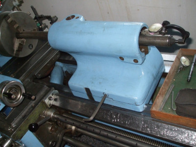

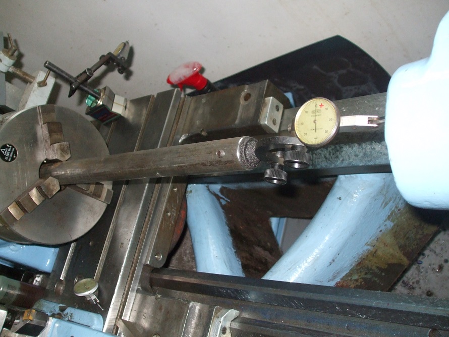

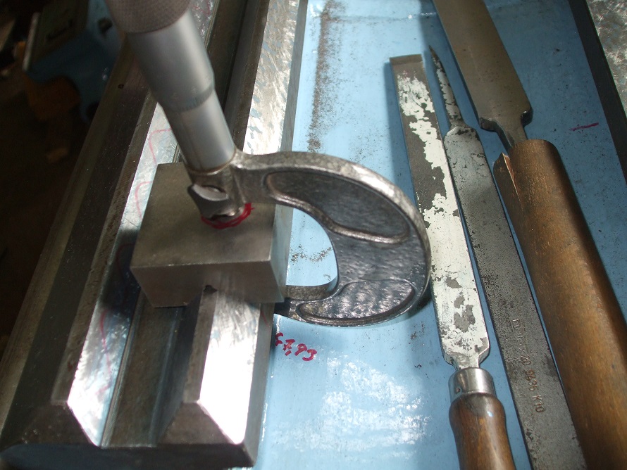

Chtěl bych upnout cca 800 mm dlouhou kulatinu a podepřít ji koníkem. No jo, jenže koník je na spodu projetý skoro o 1 mm, dráha koníka na loži na tom bude vzadu tak nějak podobně (u univerzálky bez poškození, vzadu projetá, takže je tak nějak pod kopec).
Jak dostat osu koníka do osy vřetena v té vzdálenosti cca 800 mm? Indikovat to hodinkama na suportu nemůžu, jelikož lože je projeté.

Pravdepodobne zistíš, že koník je oproti vretenu nižšie - budeš musieť zhodiť vrchnú časť koníka a vypodložiť ju nejakým plechom. Niekde som tu videl nalepený mosadzný plech na spodnú časť koníka, ktorý bol následne zaškrabaný do roviny, to je asi najlepšie riešenie.
Tos C45-2000

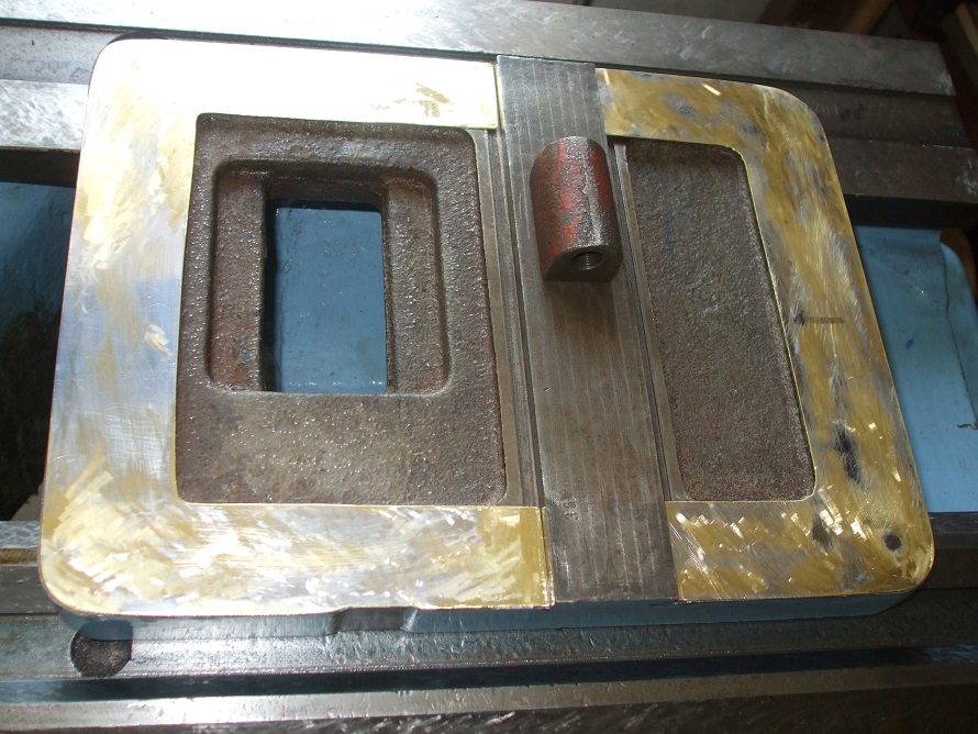

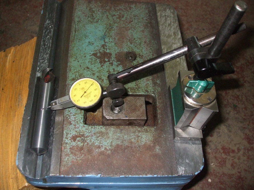

Koníka som premeriaval takým istým spôsobom ako suport. No najskôr by si mal sústruh ustaviť do roviny. Ja som ho ustavil podla koníkového vedenia. Vyrobil som dve takéto prizmy, podla valčeka dorátal druhú stranu, a dve rámové vodováhy - na každý koniec jedna+ jadna na pozdĺžne vyrovnanie. Keď máš iba jednu vodováhu, je to robota na pol dňa, takto to je brnkačka, a hlavne vidíš keď to dvíhaš, ako ti to kde uteká. Neviem, aké máš možnosti, no niekto by ti tie vodováhy snáď požičal. Koníka som podkladal mosadzným plechom.
Díky za rady. Měření určitě udělám, jen musím sehnat patřičné vybavení.

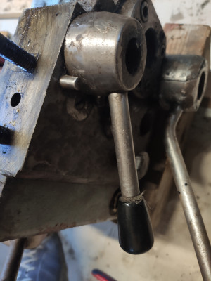

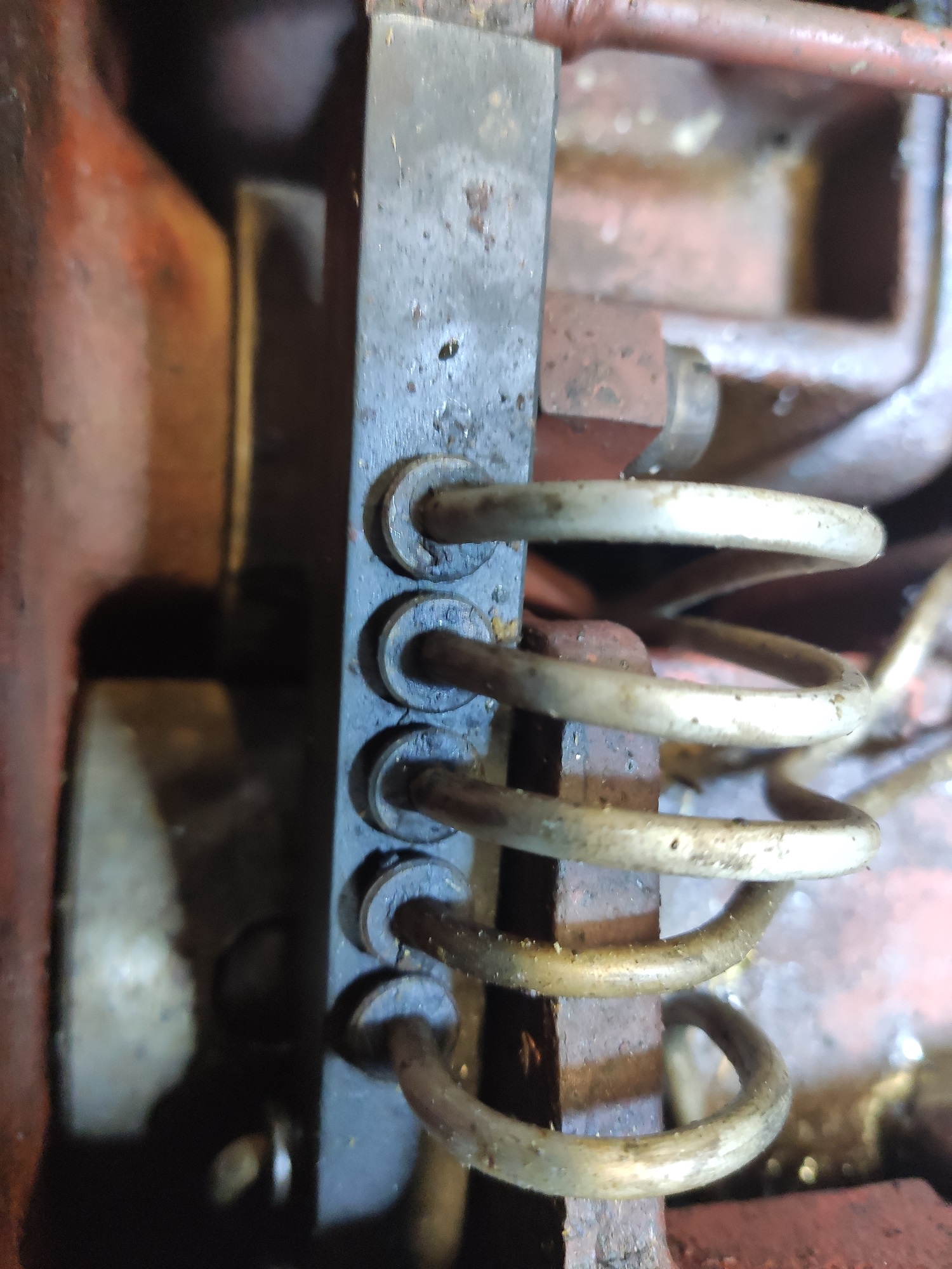

Jak odpojit od suportové skříně páky na pravém boku? Zapínací páka jde asi dolů po vytažení nějakého kolíčku se závitem, který je zespodu suportové skříně. Co se týče páky na změnu směru posuvu, tak tam vůbec žádné zajištění nevidím. A poslední věc - jak se odpojují tyhle trubičky? Jednu trubičku mám poškozenou (prodřenou od tyče) a potřebuje vyměnit. Kde se dá taková trubička sehnat, co to je za materiál?

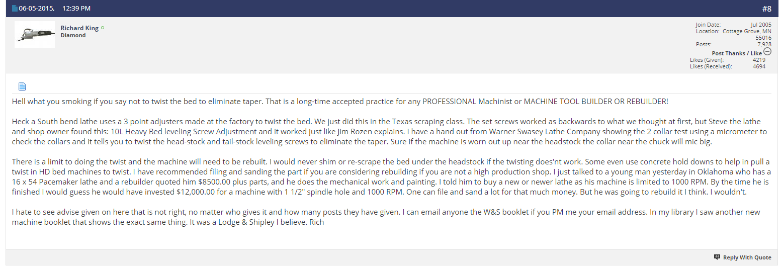

Doma mám soustruh sv 18 ra, který jsem koupil cca před čtyřmi lety. Vřeteno mělo vůli 0,16 mm a tak jsem se po prostudování tohoto fóra rozhodl dotáhnout hlavní kluzná ložiska. Bohužel jsem to dělal poprvé a tak jsem je dotáhl málo. Vůle je teď cca 0,1 mm (když pořádně zaberu) a jedná se o to, že soustruh točí kužel. Testoval jsem na 40 mm ocelové kulatině. Materiál bohužel přesně nevím, ale chovalo se to jako běžná konstrukční ocel. Nůž s plátkem iscar wnmg a rádiusem 0,4. Na 120mm jsem se dostal na 0,02 mm (kužel se zmenšuje u sklíčidla), ale to jsem bral cca 0,15 mm šponu s posuvem nějakých 0,15 mm na otočku. Problém nastal když jsem nastavil ,,rozumné řezné podmínky,, tj. špona 0,5 mm a posuv 0,2 mm. Povrch byl pěkný, ale kužel bohužel taky. Na 120 mm se ze 0,02 mm dostal až na 0,06 mm, což je pro mně moc. Chtěl bych se tedy zeptat zkušenějších- je to tou vůlí vřetena? Zatím mám bohužel s sv18 jen samé problémy- úniky oleje (kde se jen dá), vůle téměř ve všem ale většinou už vymezeny atd... Už jsem z toho dost otrávený a zvažoval jsem koupit jiný soustruh, ale zas se po tolika hodinách oprav sv 18 nechci tak snadno vzdát... Děkuji za každou radu

Zapínací páka je zajištěná jak píšeš čepem se závitem ze spodu převodovky a ten čep je zase zajištěný červíkem na boku ze spodní strany páky. Aby si se k němu dostal, tak musíš páku nastavit výřezem na těle páky dolů.
Reverzní páčka je zajištěná podložkou se zápustným šroubkem hned vedle páky.
Trubičky jsem kupoval na pecka modelář. Jsou sice trochu tvrdé, naprd jdou ohýbat, ale nic jiného co je skladem jsem nesehnal. Matně si vzpomínám, že mají dvě tloušťky stěny, tak já bral tu silnější.
Nevím jak se přesně jmenuje ten hajzlík, co drží trubičku v rozdělovači, ale je to naražený svěrný kužel a ven ho dostaněš možná stejně jako já sikama, pevně sevřít a vykroutit

Pokud pouzdra nejdou již více stáhnout, tak je to tím, že v dělení pouzdra je přesně broušená vymezovací podložka a ta to nepustí. Při opravách, seřízení... se podložka musí dobrousit jak je třeba.
Nezdravá vůle vřetena v pouzrech zapříčiní mimo jiné špatné povrchy, spocené čelo při upichování... Ten kužel bych přisuzoval spíš nesouososti koníka, nebo projetému loži, prostě geometrie.
