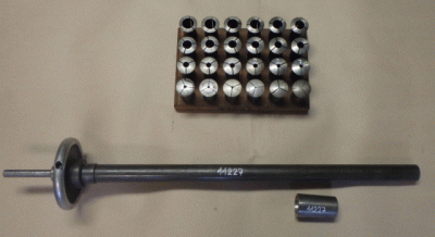

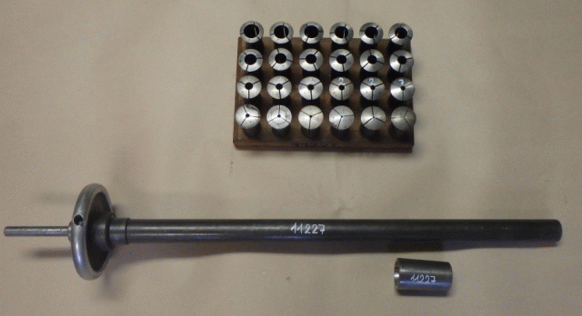

Co potřebuji k tomu, abych upnul tuhle kleštinu na sv18? https://aukro.cz/soustruh-klestiny-sv-18-6963520426?

gaminn píše: 23. 10. 2020, 9:59 Co potřebuji k tomu, abych upnul tuhle kleštinu na sv18? https://aukro.cz/soustruh-klestiny-sv-18-6963520426?

sv18?

Jak se to jmenuje? Vtahovací tyč? Tušíte, kde sehnat?

gaminn píše: 23. 10. 2020, 7:11 Jak se to jmenuje? Vtahovací tyč? Tušíte, kde sehnat?
Ano, rozpěrná nebo vtahovací tyč. No a co jí takhle zkusit udělat, když už máš ten soustruh..
Další věc bude to redukční pouzdro, co ti chybí.

to by malo byt na kovonastrojoch
