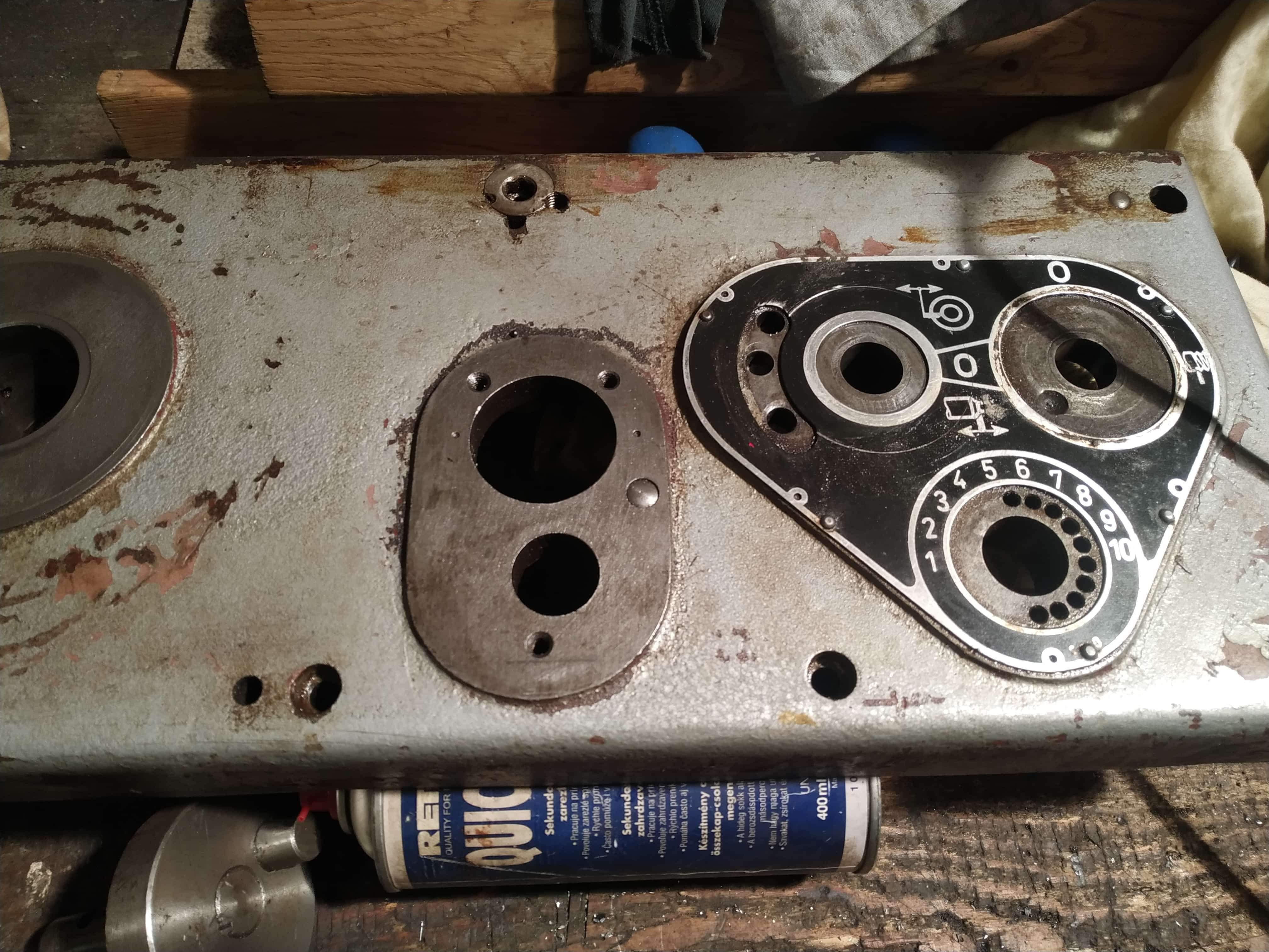

Originál, co jsem tam měl, bylo ložisko s vnitřním rozměrem 25,4 mm (1 palec). Tak jsem koupil s vnitřním průměrem 25 a provizorně to přebrousil na větší vnitřní průměr, aby se ložisko mohlo posouvat po hnací tyči..
U těch měděných hadiček jsem před časem někde četl, že je olej časem sežral. Už nevím kde, asi tady. Já tam dával http://www.alms-brno.cz/kategorie/25-medene-trubky/ 4x1 mm. Mám v háji i trubičky v vřeteníku, co odvádí olej z ložiska dovnitř vřeteníku. Ty jsem kupoval na aliexpressu 8 x 1 mm, zase měď, měkká. Tak uvidíme, co to udělá.

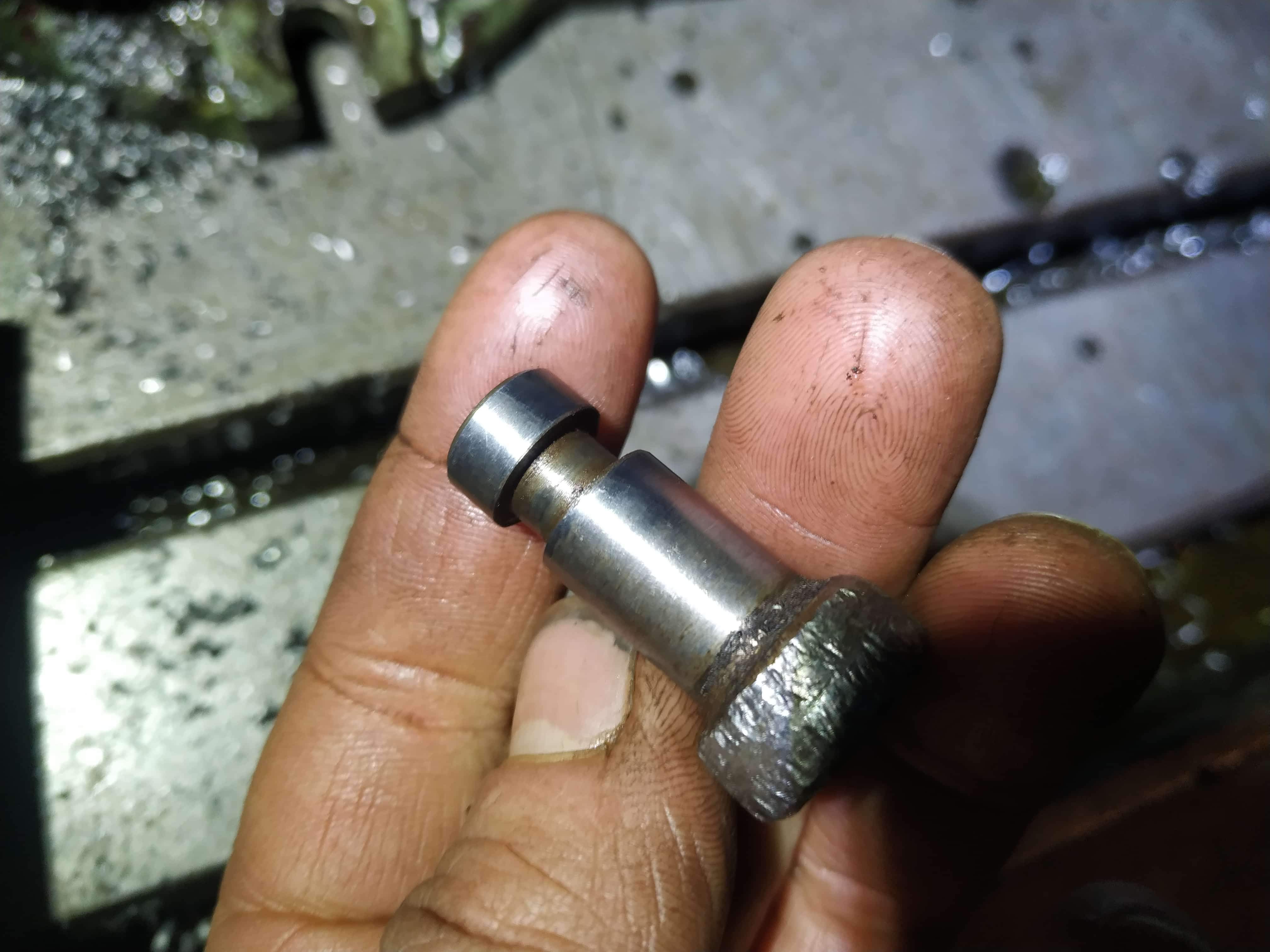

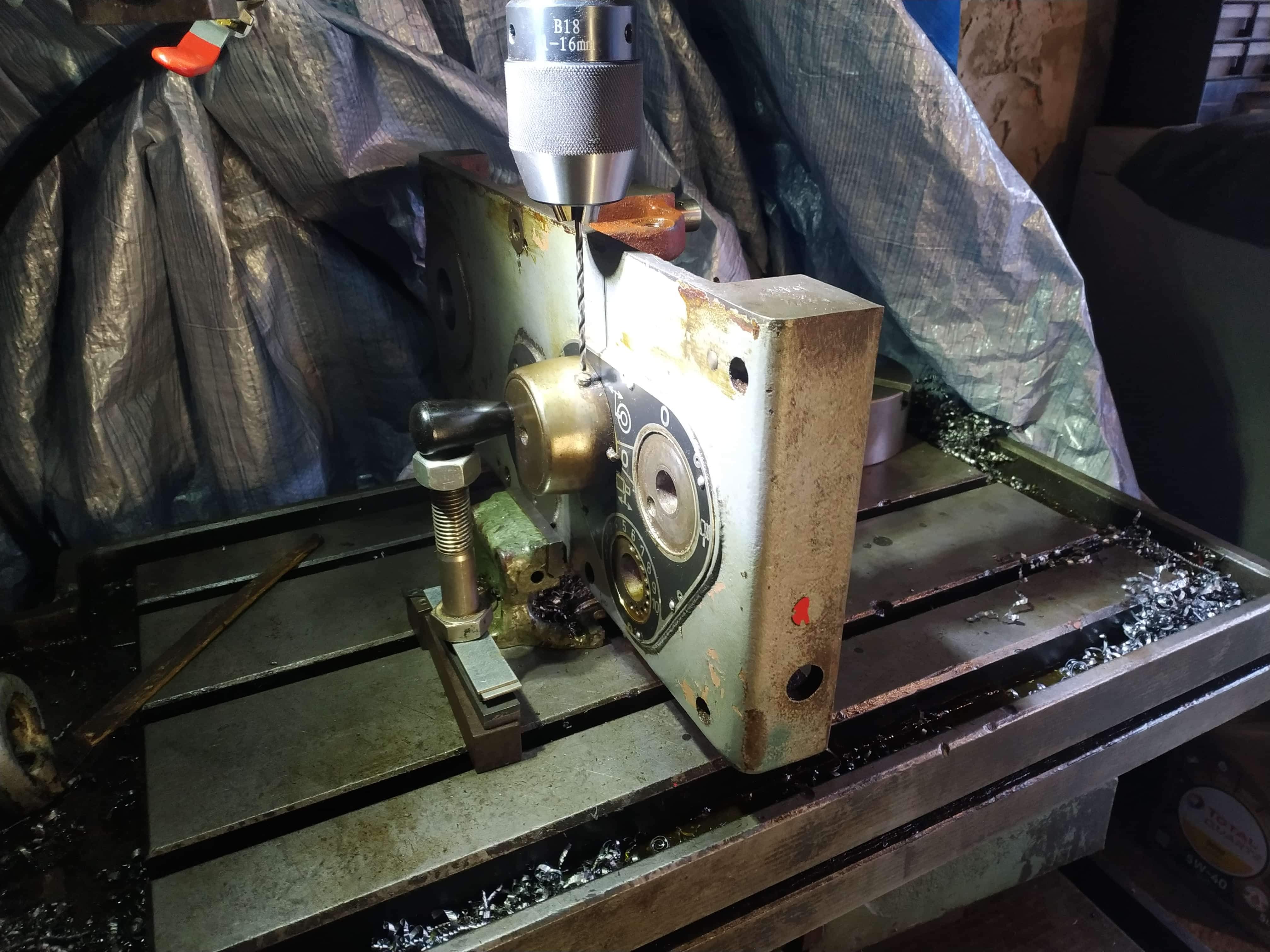

Dnes som sa celý deň trápil s kuzelovym kolikom na tejto páke nešiel ani za boha von. Skúšal som všetko potukat, reverzné kladivo s narezanym závitom, nabidovane reverzné kladivo, z druhej strany som uz so samej zufalosti nabodoval maticu a tlačil tak poistku von a nič. Musel som ju odvrtat.
Excenter na nonius sa mi podarilo vybrať aj po očistený diery a čapu sa nedá rukou pretočiť tak to bolo zrejmé os výroby odflaknute. Zajtra obvolam ľudí s dielmi čo mi vedia dodať a popytam sa aj na to nešťastne ložisko.

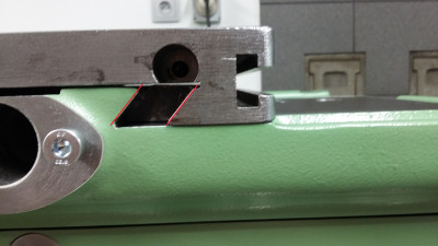

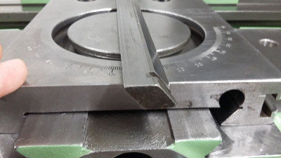

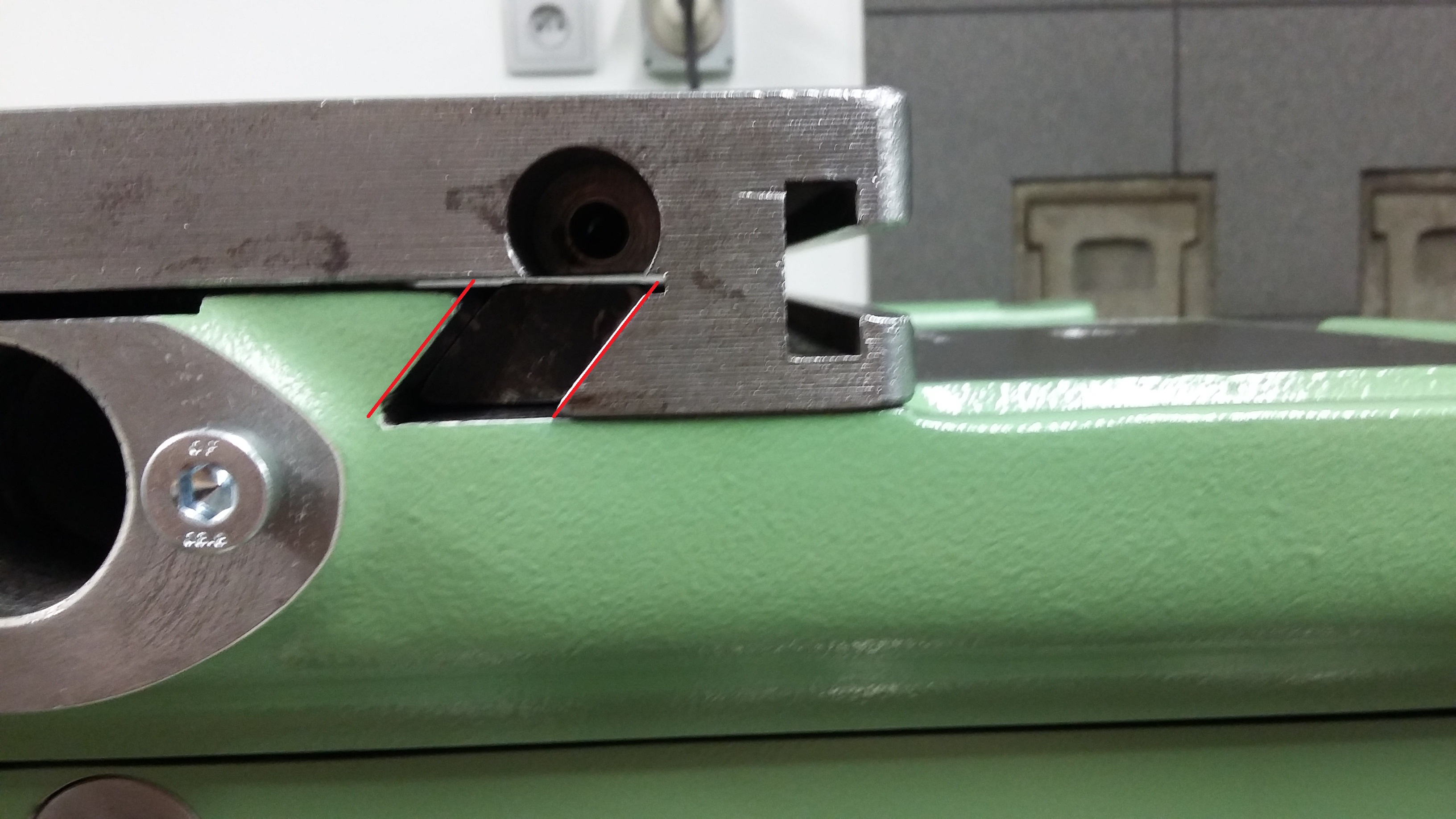

Chlapci jak to vidíte s vymezovacíma klínovýma lištama suportu? Po zaškrabání jsou lišty logicky krátké, teda alespoň u mě.
Cenovou nabídku mám na všechny tři kusy polotovarů (příčný, nožový, odjížďák) a popravdě je to na mě celkem dost (M-moos 6897Kč jsou nejlevnější z toho co jsem poptal)
A tak přemýšlím jestli je nějak neprodloužit :?
Máte s tím nějaké zkušenosti?

Petr68 píše: 28. 12. 2020, 1:02 Chlapci jak to vidíte s vymezovacíma klínovýma lištama suportu? Po zaškrabání jsou lišty logicky krátké, teda alespoň u mě.
Možná by pomohlo z nečinné strany klíny podložit přesnou planžetou. Mám to podobně na svojí S28.
Planžety třeba zde: https://www.mepac-eshop.cz/cs/ocelove-11274;-12003-

Nevím, jestli to vypodložení chápu. V mém případě by bylo potřeba vypodložit jednu ze stran červeně označených a ty musí být vzájemě zaškrabaný s protistranou suportové desky.

Petr68 píše: 28. 12. 2020, 8:12 Nevím, jestli to vypodložení chápu. V mém případě by bylo potřeba vypodložit jednu ze stran červeně označených a ty musí být vzájemě zaškrabaný s protistranou suportové desky.
Salus ti pise ze ze vypodlozit necinnu plochu ta je vpravo.keby to das vlavo logicky by sa ti to posuvalo a vytahovalo von pri pohybe suportu .Predavaju napriklad obchody s meracou technikou Somet a ine rolky podkladacich folii presnych roznych hrubok
Jasný, už mi to došlo :) To ano, to by bylo řešení. Tu pravou stranu po celé délce vypodložit.
Příspěvky: 9470
28. 12. 2020, 10:38
Otestovat to můžeš planžetou vystřiženou z nápojové plechovky, také jsou prý docela přesné :)

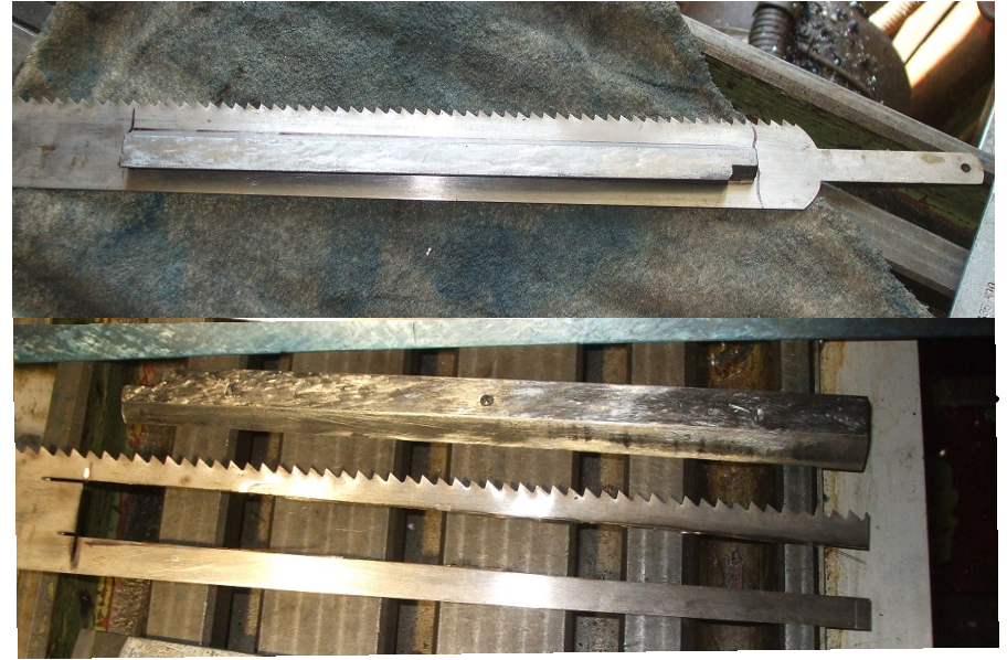

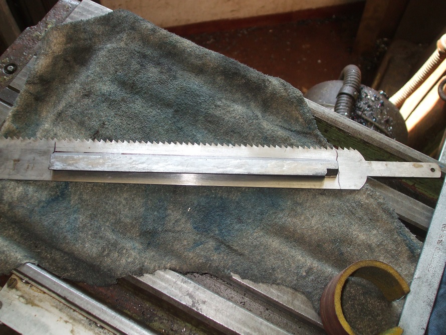

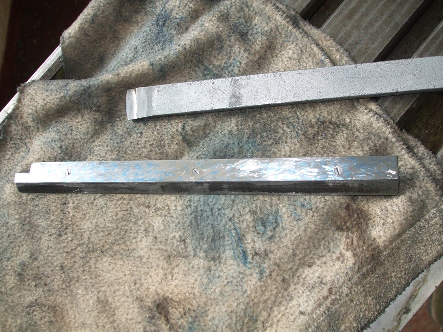

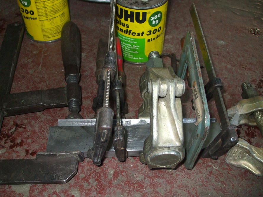

Nemal som poruke planžetu, tak som planžety vyrezal z listu pilky (presne vyhovovala hrúbka). Zalepil epoxidom, poistil šrobkami, zaškrabal, je to OK, akurát trochu papračka.
