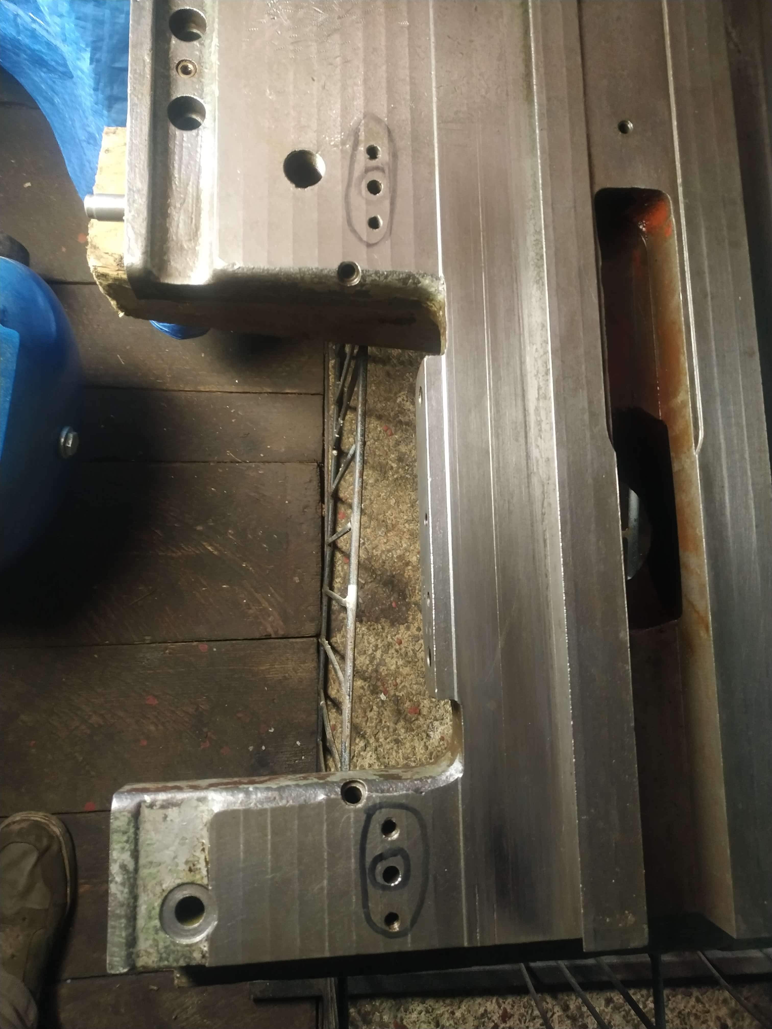

Pani na čo sú tieto otvory na saniach ? V krajnych sú závity a v stredných maznica ktorá ale nikam nevedie....
Ďakujem.

Otvor neni na maznicu, ale na kuželový kolík, a idú tam našrobovať dorazy na priečne sane

Ďakujem a ja som to hodinu skúmal lebo som tam mal maznice ....
Tak šup so sanami na lóže :mrgreen:
