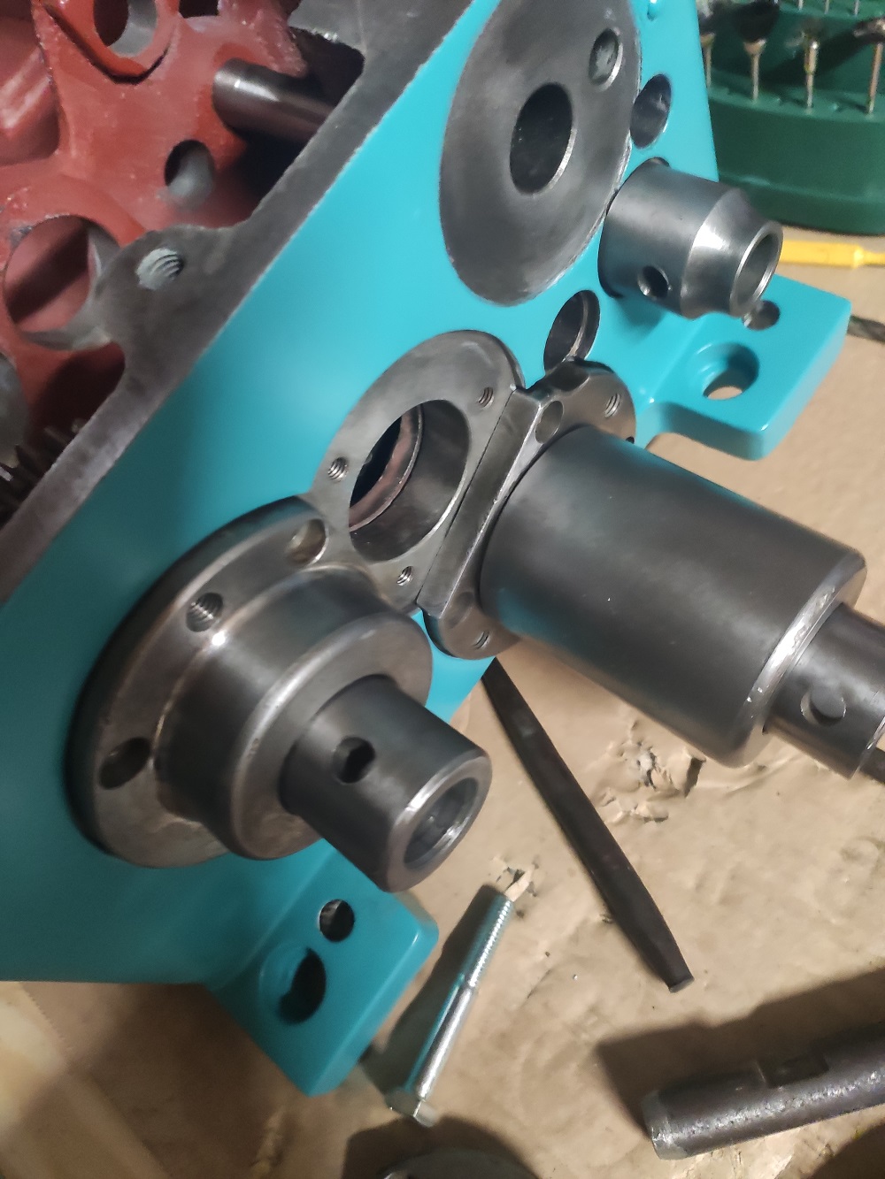

Tak po měsíci tu zas něco napíšu, ať to tady úplně neumře :)
Skládám nortonku - dávali jste pod ty různé příruby, co jsou namontované na pravou nebo levou stěnu nortonky, plošná těsnění?
A co hřídele, které jsou uložené nebo procházejí některou z vnějších stěn nortonky? Koukal jsem, že jedna nebo dvě hřídele mají v místě uložení ve stěně nortonky zápich a v něm o-kroužek coby těsnění. Většina jich zápich a tedy o-kroužek ale nemá. Tak jsem přemýšlel, co soudruhy vedlo někde ten zápich udělat a jinde ne a na nic jsem nepřišel :)

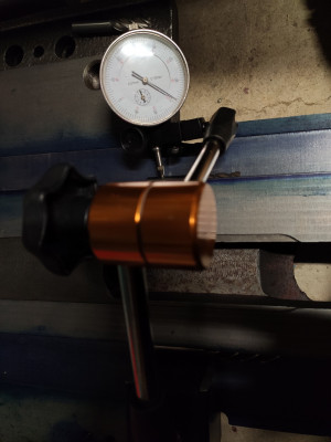

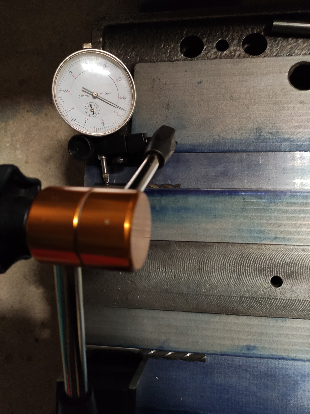

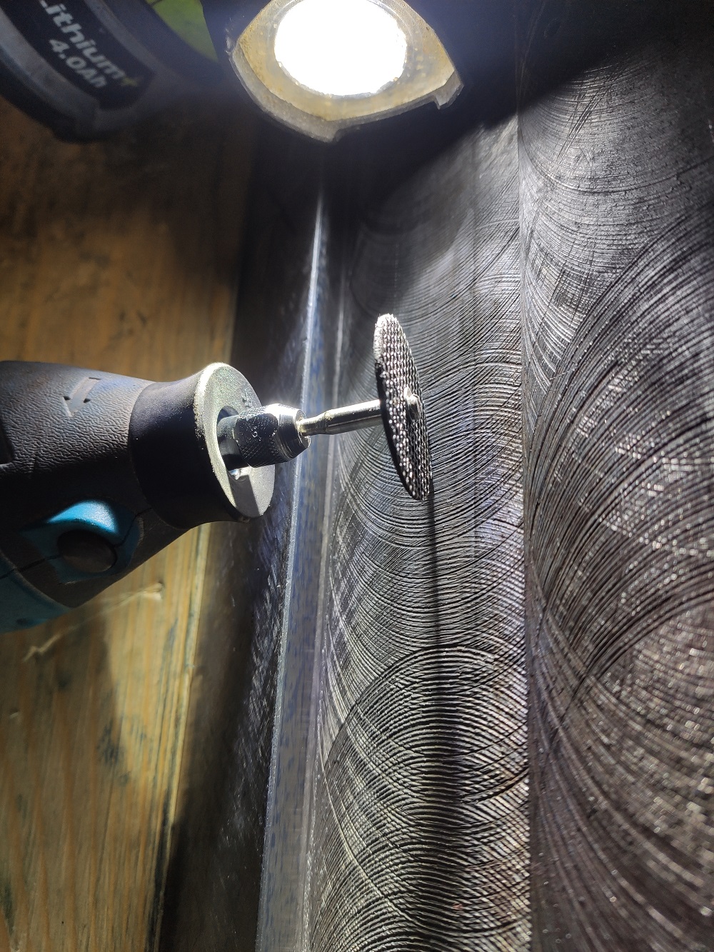

Dal jsem se na škrabání rybin příčného suportu a už jsem myslel, že na tom snad nechám svoje ruce. Od začátku: rybiny na desce příčného suportu jsem líznul frézou 50°, kupodivu je moje FN32 stále v solidní formě, takže to sedělo na 2 nebo 3 stovky. Jal jsem se zaškrabávat desku podle saní, na nich je příčné vedení broušené z moosu. Po 4 hodinách, kdy se plocha nijak moc nelepšíla, opis barvy nebyl nic moc a deska se v rybinách na saních pořád houpala, jsem usoudil, že ze svých zásob vytáhnu tušírovací hranol 750mm a pojedu nejdřív podle něj. Škrabal jsem asi 2 hodiny a v duchu jsem si nadával, že jsem příčný suport nedal celý spasovat do Lipníku... Pak mě napadlo místo škrabáku vytáhnout těžší kalibr - přímou brusku (dremelku z lidlu) s řezným kotoučem - a začaly se dít věci. Mám pocit, že škrabák už do ruky nevezmu, asi to s ním neumím.
Občas jsem dal desku na saně, abych opsal skutečnou protiplochu, ale houpání desky na saních nějak moc neustáválo. Po tom, co jsem se ujistil, že tušírovací hranol je rovný a že jsem snad na desce příčného suportu nevyrobil zaškrabáním vydutou plochu, jsem začal podezřívat saně. Nemám velký mikrometr, jen nepříliš tuhý čínský stojánek a hodinky, ale celkem spolehlivě mi hodinky ukazují uprostřed rybiny na saních o 2 stovky větší šířku než na kraji.
Ještě raději koupím mikrometr a ověřím to, ale spíš to tak bude. Což mě asi bude trochu mrzet, protože jsem čekal, že když se řekne přebrousit příčné vedení na saních, tak že dostanu plochy jak když střelí a ne, že si je budu muset několik stovek doškrabávat.
Je vůbec vhodné, když po sobě budou klouzat 2 zaškrabané plochy (a ne jedna broušená a druhá zaškrabaná?
Jo a mimochodem, na tušírování můžu doporučit Dykem 83307 Hi-Spot Blue. Nejdřív jsem používal Umton olejovou barvu (pruská modř), ale celkem jsem bojoval s kvalitou opisu a rychlým zasycháním barvy (i když jsem do ni třeba přidal olej). Takže jsem se plácnul přes kapsu a z eBaye objednal ten Dykem. Od první chvíle bez problémů. Nezaschne ani do druhého dne. Akorát jsem si dneska všimnul, že je na tubě psáno cosi o rakovině. Snad budu OK, jsem od barvy zapatlaný skoro až za ušima. :D
Zbýňa
Příspěvky: 2127
Registrován: 3. 9. 2010, 8:45
Bydliště: Čelákovice
25. 9. 2021, 7:13
Když škrábu hrubovačku, tak jsem vypozoroval, že cca 5x na setinu na ploše. Hrubovačku je ale myšleno dlouhé tahy s cílem co nejrychleji odebrat nežádoucí materiál, žádný lovení bodíků. Malý rybiny jsou obecně pracnější. Mikrometr si určitě kup a taky broušený válcový kalený kolíky, nejlépe bez odvzdušňovací plošky, ale může tam být, jen si jí musíš hlídat. Vyrob si přípravek na vedení hodinek,pořiď si páčkový hodinky místo toho druhýho kolíku na rybině a sinusový pravítko pokud je vymezení vůle klínovou lištou. Jestli je plochou lištou s bateriíí šroubků, tak je to jednodušší.
S tím broušením Dremelkou, no nevim, já bych to tak nedělal. Podle mě budou "škraby" hluboký, hrubý a s možností zasekání brusiva. Ale nezkoušel jsem to a jsem spíš na běžný postupy. Ono to škrábání je obecně otravná, zdlouhavá a namáhavá práce, specielně ty rybiny. Nicméně pracovat pak na mašině kde nejsou tuhý konce posuvu a volnej střed, šrouby nemaj vůli atd. je ohromnej rozdíl.
