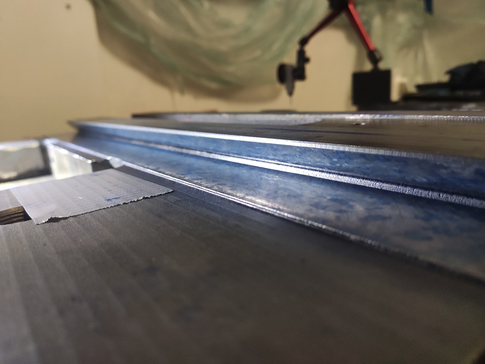

Tak jsem se zase 3 dny pověnoval zaškrabávání. Myslel jsem, že už dám konečně celý příčný suport dohromady. Brzo mi ale došlo, že zaškrabat jednu plochu oproti druhé tak, aby se v jednom časovém okamžiku pěkně opsala (což neříká nic o tom, že to je rovné), je jedna věc, ale dát dohromady rybinové vedení aby pěkně chodilo, je věc malinko složitější.
Podle tušírovacího hranolu jsem zaškrabal oba vnitřky rybiny na saních, spíš tak, že se víc barvy opisuje na začátku a na konci vedení než uprostřed. No a stejně když měřím šířku rybiny na saních, tak dostávám o 2 stovky víc uprostřed než na krajích. Vede mě to k tomu, že mám křivý hranol, tak ho zkouším na příměrné desce ve více směrech - opisuje se pěkně, dokonce, když s ním člověk po příměrné desce rychleji šoupe, tak pěkně plave, jak se pod ním vytvoří vrstvička vzduchu https://youtu.be/dnXr9trPlV8 .
Hledal jsem způsob, jak oměřit, jestli mám rovnou příměrnou desku a našel jsem tohle: https://www.pearl-hifi.com/06_Lit_Archi ... s_Test.pdf . Ve zkratce - laserovým paprsek (čarovým) se lízne měřená plocha a na stínítku se pozorují dvě čáry (jedna je část paprsku, která prošla přímo, druhá část paprsku, která se odrazila od měřené plochy. Měly by být rovnoběžné. Což v mém případě jsou řekl bych dokonale, takže by bylo ještě fajn oměřit plochu, u které se ví, že je křivá a zjistit tak citlivost metody. Možná jsem neměl úplně nejlepší nastavení orientace laseru a příměrné desky.
Výsledek mého snažení je, že nevím a že zaškrabávání dám k ledu (doslova), než budu mít v dílně trochu stabilní teploty, což asi bude první důležitý předpoklad pro dosažení uspokojivého výsledku. A pak začnu znova pátrat, co je křivé nebo co dělám blbě. Snad to někdy dodělám :D
Kdybyste k této mé anabázi měl někdo nějakou hodnotnou radu, tak budu velmi rád :)

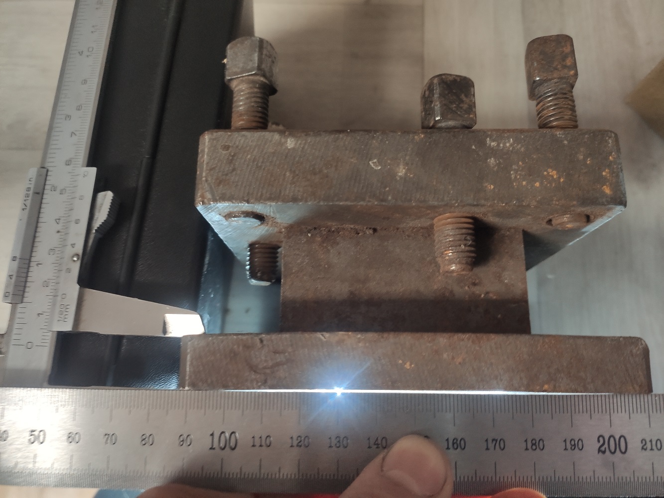

na bazoši jsem promeškal nožovku na SV18 (stávající nožovce vypověděli službu závity....) za 800, večer se mi pak prodejce ozval, že má ještě jednu. Celej radostnej jsem ji dneska vyzvednul, ani jsem ji při převzetí nekontroloval, až doma koukám, že je tak o milimetr na spodní straně prohnutá. Závity dobrý, takže potenciál tady je.
Co s tím? Nechce se mi to hned frézovat, abych to zbytečně nezeslaboval. Z jakého materiálu je ta nožovka a dá se čekat, že je nějak tepelně zpracovaná? Chtěl bych ji nažhavit a nejprv nahrubo pod lisem nebo palicí srovnat. Aspoň ty rohy, které jsou nejvíc prohnuté.
Příspěvky: 6112
19. 1. 2022, 6:39
gaminn píše: 19. 1. 2022, 6:19 Ahoj,
Asi to nic moc nebude, zkusil jsi pilníkový test? Jestli je to něco konstrukčního tak bych zkusil s citem lis bez nahřátí.
gaminn
Příspěvky: 953
19. 1. 2022, 7:00
Zkoušel, i moje tupý pilníky říkají, že to není tvrdý :D
qwer
Příspěvky: 1376
Registrován: 8. 4. 2008, 8:09
19. 1. 2022, 8:35
Tých nožoviek som zrovnal asi 12-13 a ani jedna nebola nejak zlepšená, alebo pevnejší materiál. Vôbec som tam nepocítil nejakú povrchovú cemantačnú vrstvu, alebo echt zlepšenie. Ako úplné blato to neni, no pripadalo mi to tak 11 500 príp 11 600.
gaminn
Příspěvky: 953
19. 1. 2022, 8:45
OK, podle všeho to je tedy něco úplně obyč. Zkusím to nažhavené srovnat pod lisem. Nahřáté to půjde jednak jednodušeji rovnat a druhak mi to přijde i ohleduplnější k nožovce.

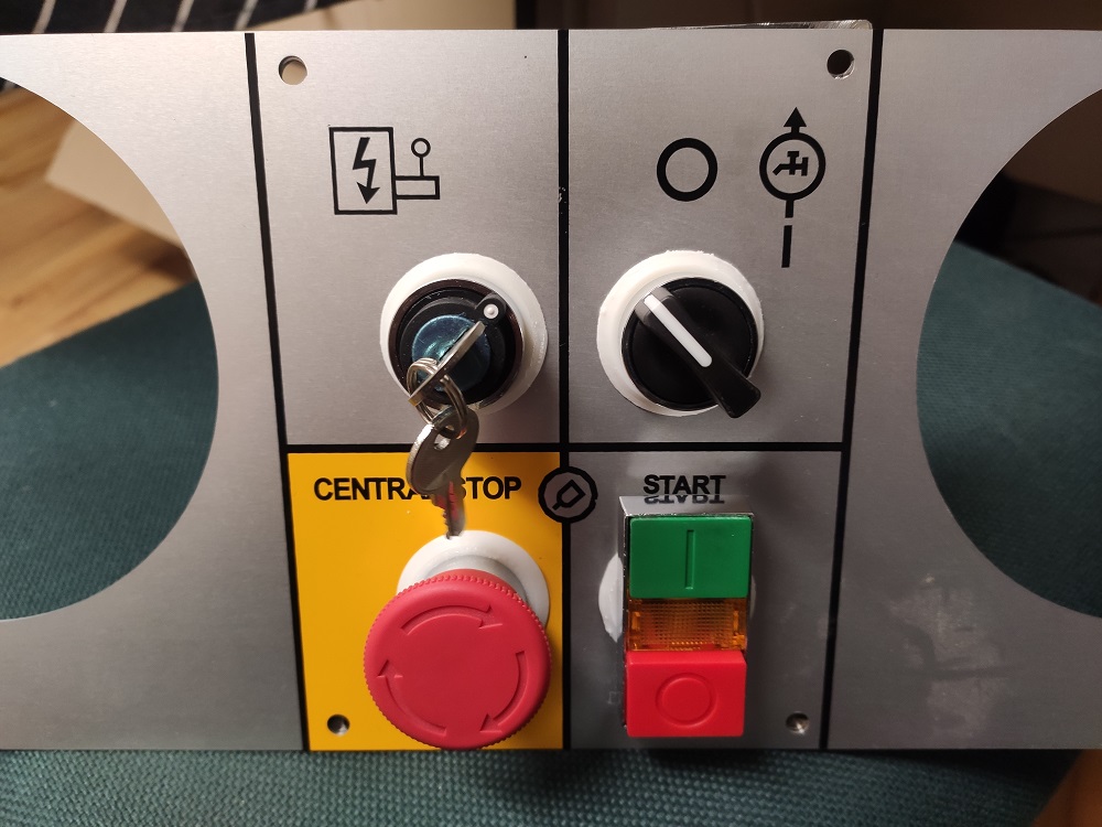

Dal jsem dokupy tlačítka na soustruh. Chtěl jsem ho na klíček, aby mi na něj nelezli nepovolané osoby :D Takže jsem musel zkomprimovat zapínání a vypínání do jedné pozice, proto to ošklivé obdélníkové dvojité tlačítko. Tlačítka jsou z AliExpressu, ne úplně nejlevnější a je to znát, vypadají, že by mohla chvíli vydržet. Akorát že právě to dvojité nebylo v hezčím provedení.
Naposledy upravil(a) gaminn dne 31. 1. 2022, 10:20, celkem upraveno 1 x.
novic
Příspěvky: 1839
31. 1. 2022, 10:16
Krasne to mas, stitky si kupoval komplet nove ?
C.R.E.A.M
gaminn
Příspěvky: 953
31. 1. 2022, 10:20
Bohužel, skoro žádný původní štítek nevypadal moc k světu a když jo, tak jsem ho dodělal při demontáži. Nesehnal jsem zatím jen všechny závitovací tabulky, co jsou na nortonce. Myslím, že mám jen jednu.
novic
Příspěvky: 1839
31. 1. 2022, 10:22
Presne tie chybaju aj mne, nieco som este kupil na soustruh.cz
Celu sadu tu predavaju tusim ze stoji cca 200 eu momentalne to je dost na to aby som to vyhodil za stitky ale ina cesta asi nebude :D
C.R.E.A.M
gaminn
Příspěvky: 953
31. 1. 2022, 10:27
Taky jsem to kupoval postupně na soustruh.cz, ale měl jsem rovnou koupit tu sadu. Myslím, že by to vyšlo plus minus za stejné peníze (jen tenhle velký na tlačítka stojí na soustruh.cz tuším 600) a navíc by tam byly ty závitovací tabulky. Pamatuju si, že jednu z tabulek, co nemám, někdo docela nedávno prodával tady v sekci prodej, ale utekla mi (beztak jsi ji koupil ty ne? :D). Asi o ně bude mela.
