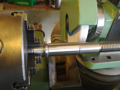

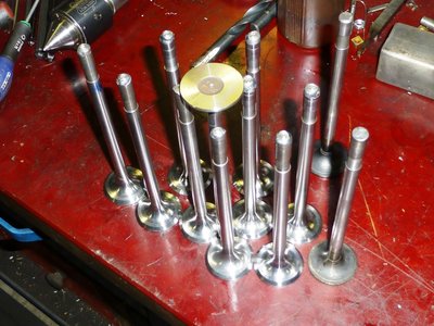

ventily Škoda 154, přetočeno z Liazáckých
hotovo od soustruhu, zbývá nabrousit dříky, 45st. plochu a dodělat konce dříků

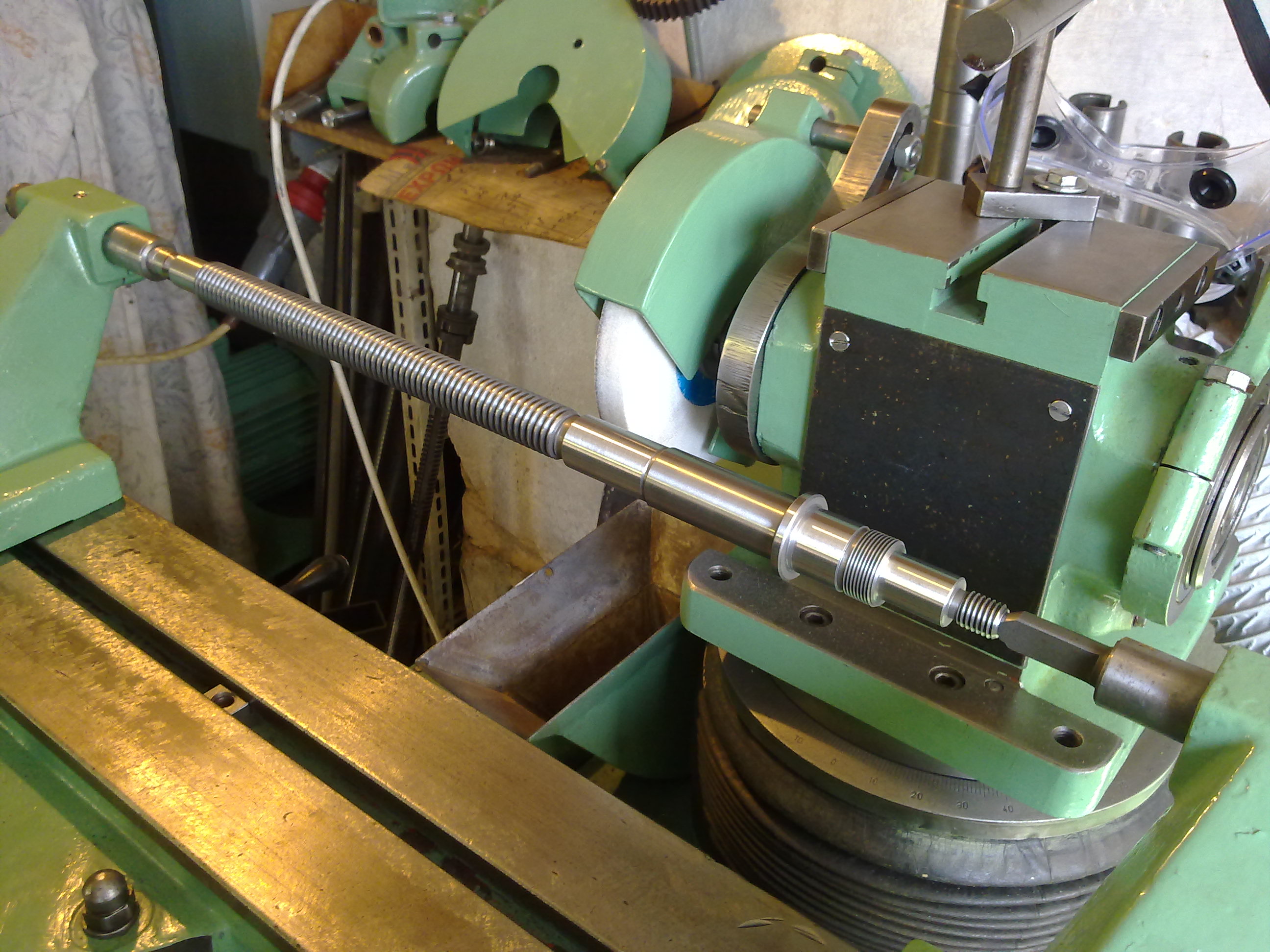

2 Zbýňa ... to si brousil i profil závitu ? a do jakého materiálu ten šroub děláš ?
Zbýňa
- Příspěvky: 2211
- Registrován: 3. 9. 2010, 8:45
- Bydliště: Čelákovice
Děkuji za pochvalu.Miltech píše:Ta bruska tomu dodá šmrnc. Nádhera.
Závit ne, broušený jsou jenom ty válcový části. Ocel 12050.echt píše:2 Zbýňa ... to si brousil i profil závitu ? a do jakého materiálu ten šroub děláš ?

Trochu OT, ale jak se vlastně ty závity brousí?
IQ156
IQ156
Zbýňa
- Příspěvky: 2211
https://eluc.kr-olomoucky.cz/verejne/lekce/1273" onclick="window.open(this.href);return false;lubos píše:Trochu OT, ale jak se vlastně ty závity brousí?
a něco je vidět tady
http://hobbyaantik.rajce.idnes.cz/J._Ou ... ni_zavitu/" onclick="window.open(this.href);return false;
