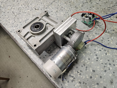

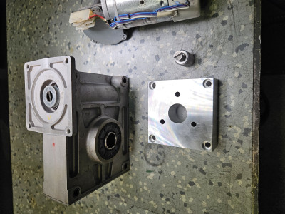

Ahoj kamarádi
já drobnost, skamarádit motorek s převodovkou :) Povrch se celkem povedl, flycutter
No je to základ otočného svářecího stolku, regulace chodí od 0,3 do 3 ot/min což bude asi tak akorát :D
Příspěvky: 9609
14. 1. 2024, 11:40
To maximum mi na menší průměry přijde trochu málo.
Příspěvky: 6522
14. 1. 2024, 11:58
Thomeeque píše: 14. 1. 2024, 11:40 To maximum mi na menší průměry přijde trochu málo.
Uvidíme :) většinou potřebuju vařit tak 50mm v průměru a na to mi to přijde ok a je to jen na tiga, když migem tak v ruce protože se to většinou nevejde. Když ne, mám stejný motorek s dvojnásobnýma točkama v syslátech :D
pafik
Příspěvky: 3171
Bydliště: Praha 4
14. 1. 2024, 12:18
Taky jsem to měl původně se stěračovým motorkem, ale předělal jsem to na KM. Nešlo to moc regulovat.
Ty otáčky mi připadaj taky málo, jak píše Tomík. Tak na 5ot./min. bych to upravil.
Příspěvky: 6522
14. 1. 2024, 1:14
pafik píše: 14. 1. 2024, 12:18 Taky jsem to měl původně se stěračovým motorkem, ale předělal jsem to na KM. Nešlo to moc regulovat.
Nechám si poradit, ale napřed to vyzkouším jako vrabčí hnízdo, mě regulace jde krásně, je to nějaký průmyslový motorek snad s 14Nm, má to i enkoder, což teda nepoužiju :)
