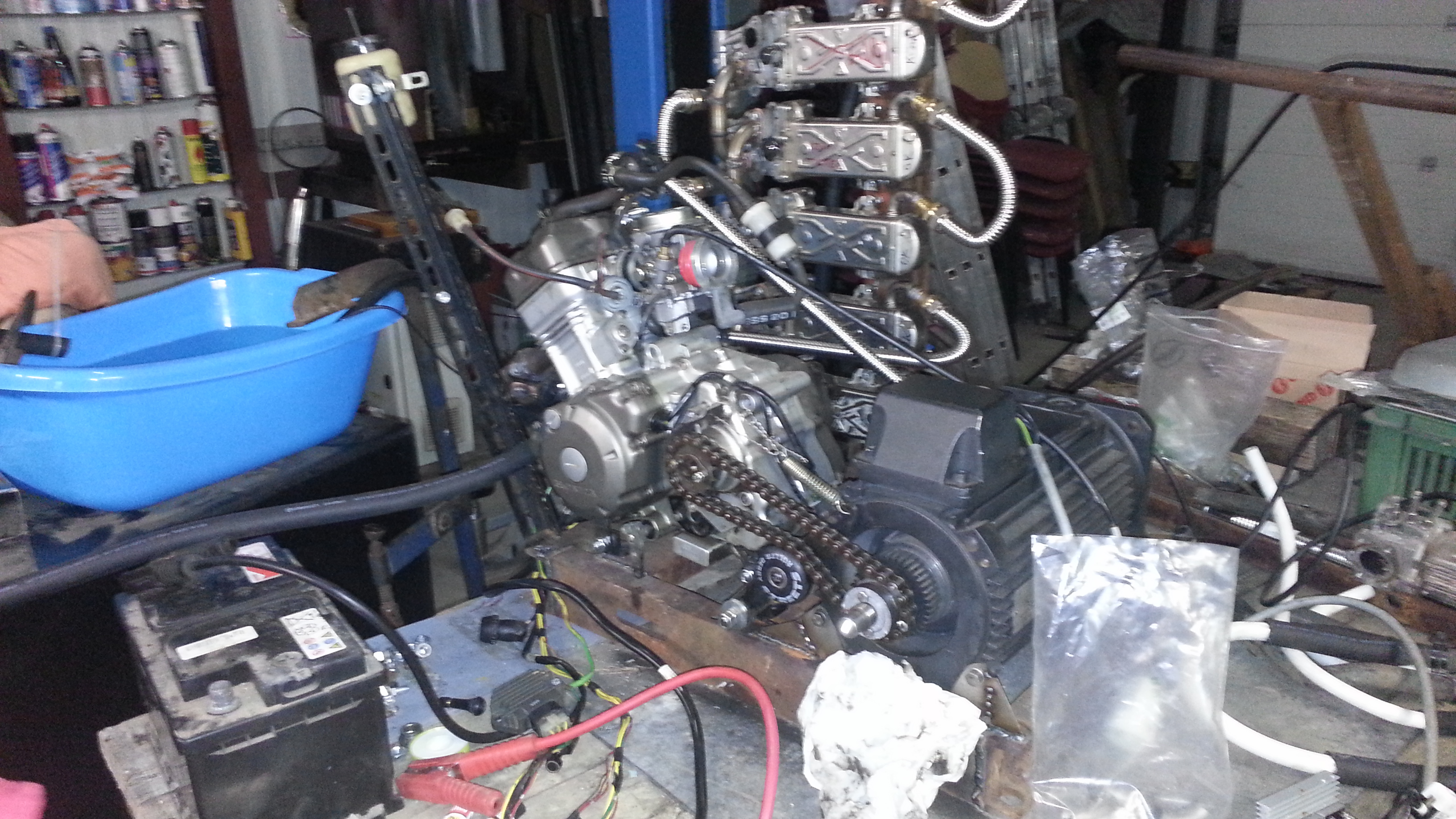

Dobra taky jsem něco dam ale vzhled prosím bez komentáře je to jen prototyp
pokud by to nefungovalo,motor by se dal na motokáru a ostatky opametal
po testu ohrev vody 25L zahrato za 15min na 45 stupňů Celsia později půjde na nadobu na 750L
EL testovana na zatíženi prozatím přímotop bezproblému motor točil 1100ot,min
moc jsem překvapen jak to funguje
Nerad dávám příspěvky ale zkusím to doufám že jsem to popsal srozumitelně

Čím to hodláš krmit ? na benzín to asi moc ekonomické nebude , nebo chystáš plyn?Maryss píše:Dobra taky jsem něco dam ale vzhled prosím bez komentáře je to jen prototyp![]()

prozatím testuji na benzin ale už nam to beželo na PB ale chcem zatim pres benzin aby se vychytali chyby koukni na karbec zustala tam příruba z PB ta nam nepřekaží

Jaká bude životnost motoru,cena generálky a tak ? Myslím že se na stacionární použití používaj trochu jiné motory.

Ta retaz tam nebude mat dlhu zivotnost skust prepocitat na ozubeny remen.
Nebolo by mudrejsie pouzit napr motor z favorita? Alebo priamo motor z centrali stoja okolo 300E vyvod priamo z klukovky navyse ma ZATaZoVy regulator !

retez zustal kvuli testum je v planu jit naprimo na kliku ale to az po testech jak se to bude chovat pri zatizeni na baterie a aspon 5dni provozu co se tyce EL to ma nastarosti kamarad ja mam
nastarosti ten ostatek aby to fungovalo jinak do obsahu 1300 ( Favorit ) se nešlo z duvodu prilis moc tepla a nebylo by kde ho chladit proto tato cesta prijde mi to jednoduší na test jak se to bude
chovat jen jsem chtel dat příspevek ze jsem nechodim jen na nakupy

No přece výměník do akumulační nádoby ,užitková /topení.Maryss píše: jinak do obsahu 1300 ( Favorit ) se nešlo z duvodu prilis moc tepla a nebylo by kde ho chladit proto tato cesta prijde mi to jednoduší

Vsak to taky pujde proto jsem psal ze to teplo pujde na 750L nadobu
ale jak rikam potrebujem ted testovat jestli zustanem jen u jedne nebo
Dame dalsi ale to je ve hvezdach

Co je vlastne cielom?Maryss píše:Dobra taky jsem něco dam ale vzhled prosím bez komentáře je to jen prototyp
