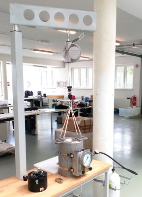

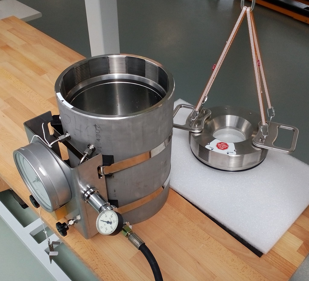

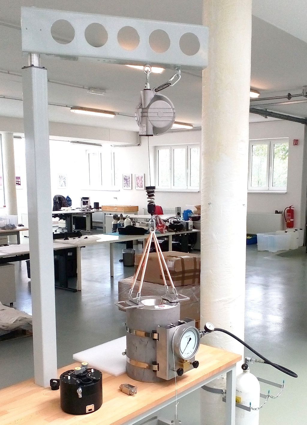

prochazka: ten "závit" nahoře a na víku je opravdu závit, nebo jen řada drážek sloužící jako bajonetový uzávěr?
