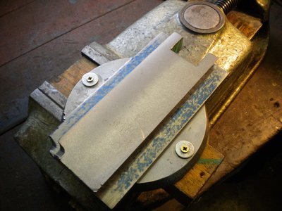

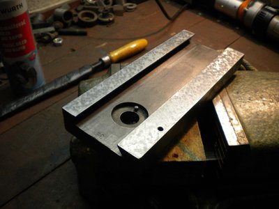

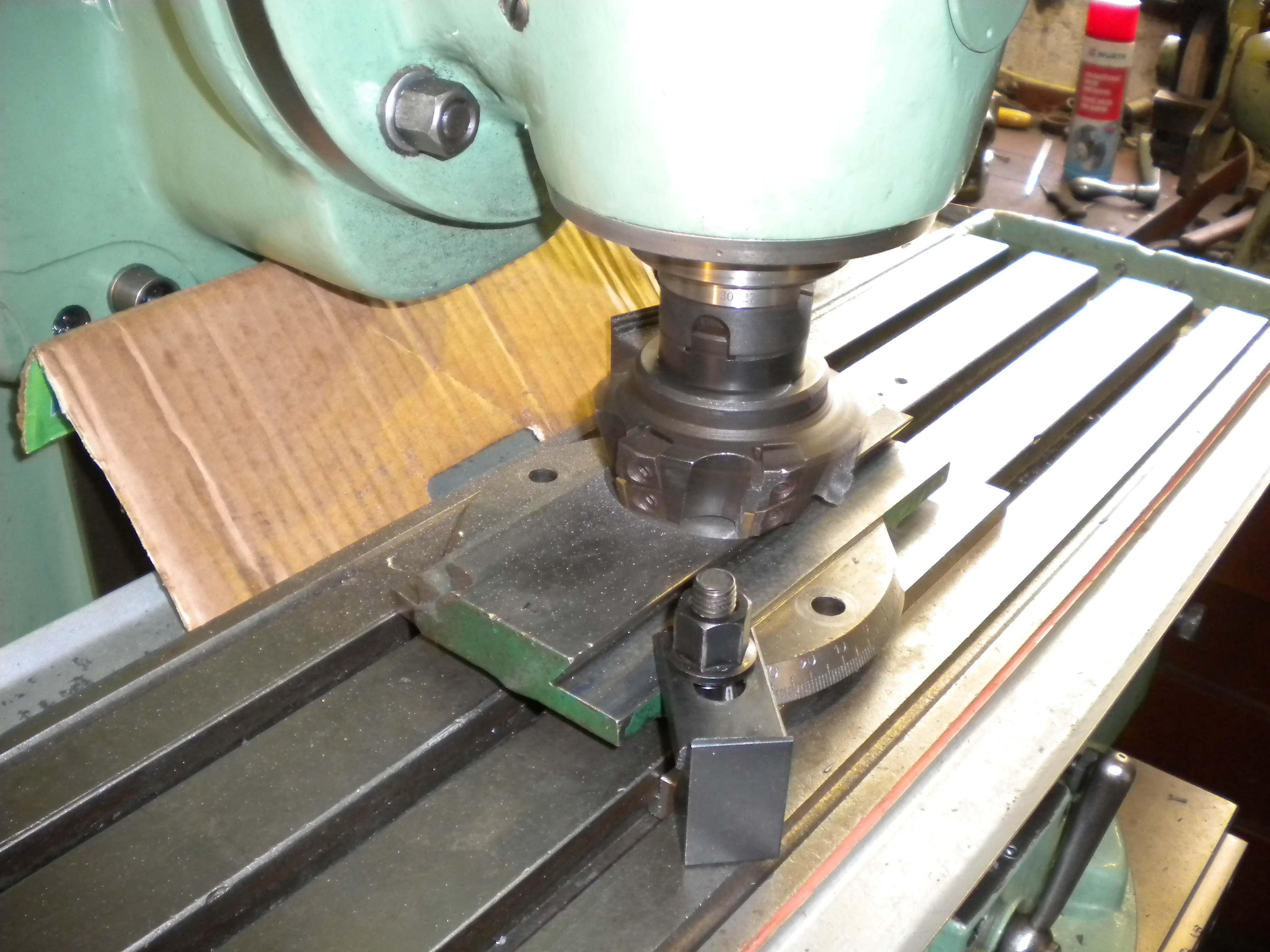

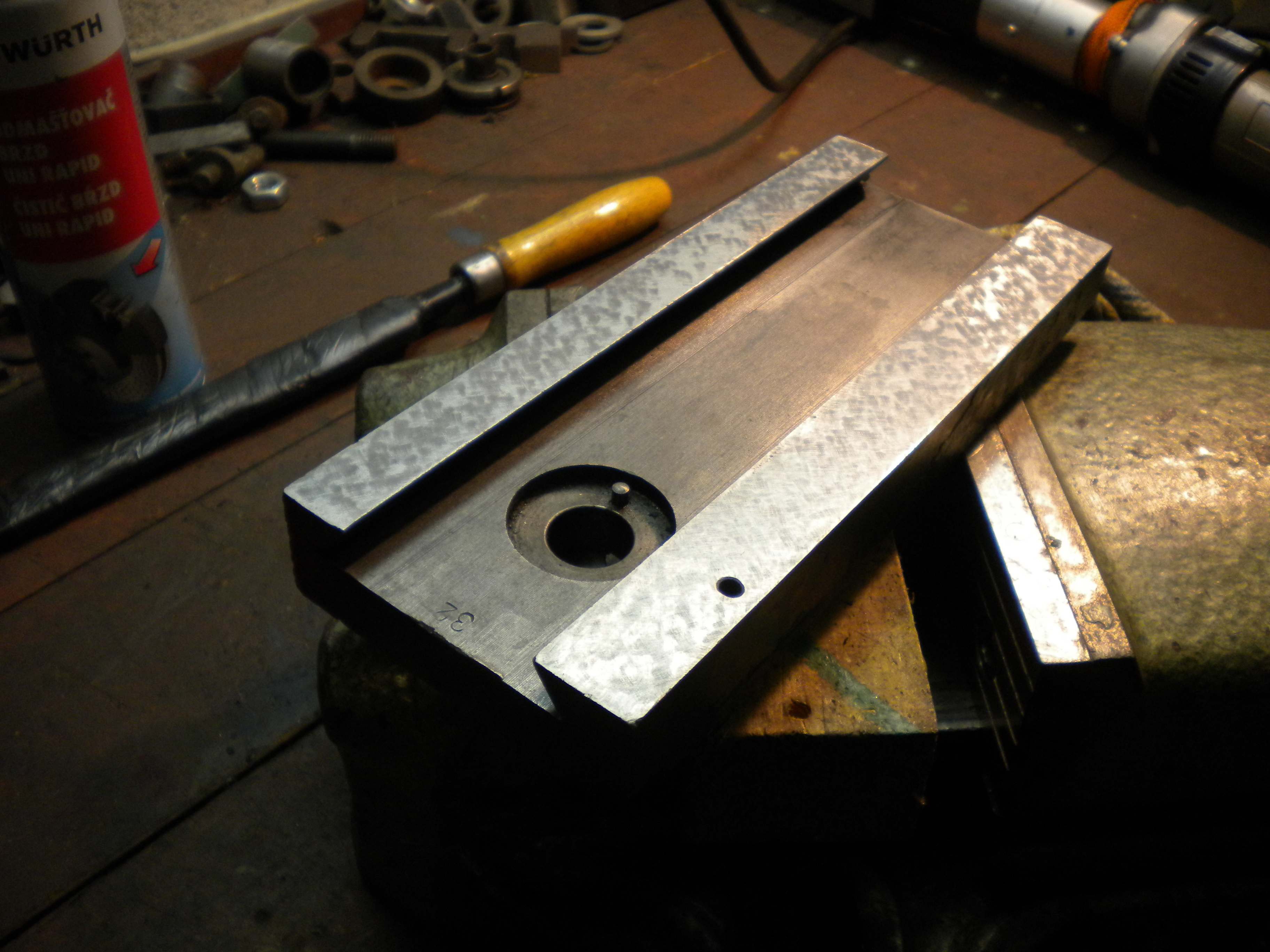

Rychlá repase nožovýho suportu k E2N. Ještě dodělat novou matici, šroubek, přebrousit nožovku a lůžko pro ní.

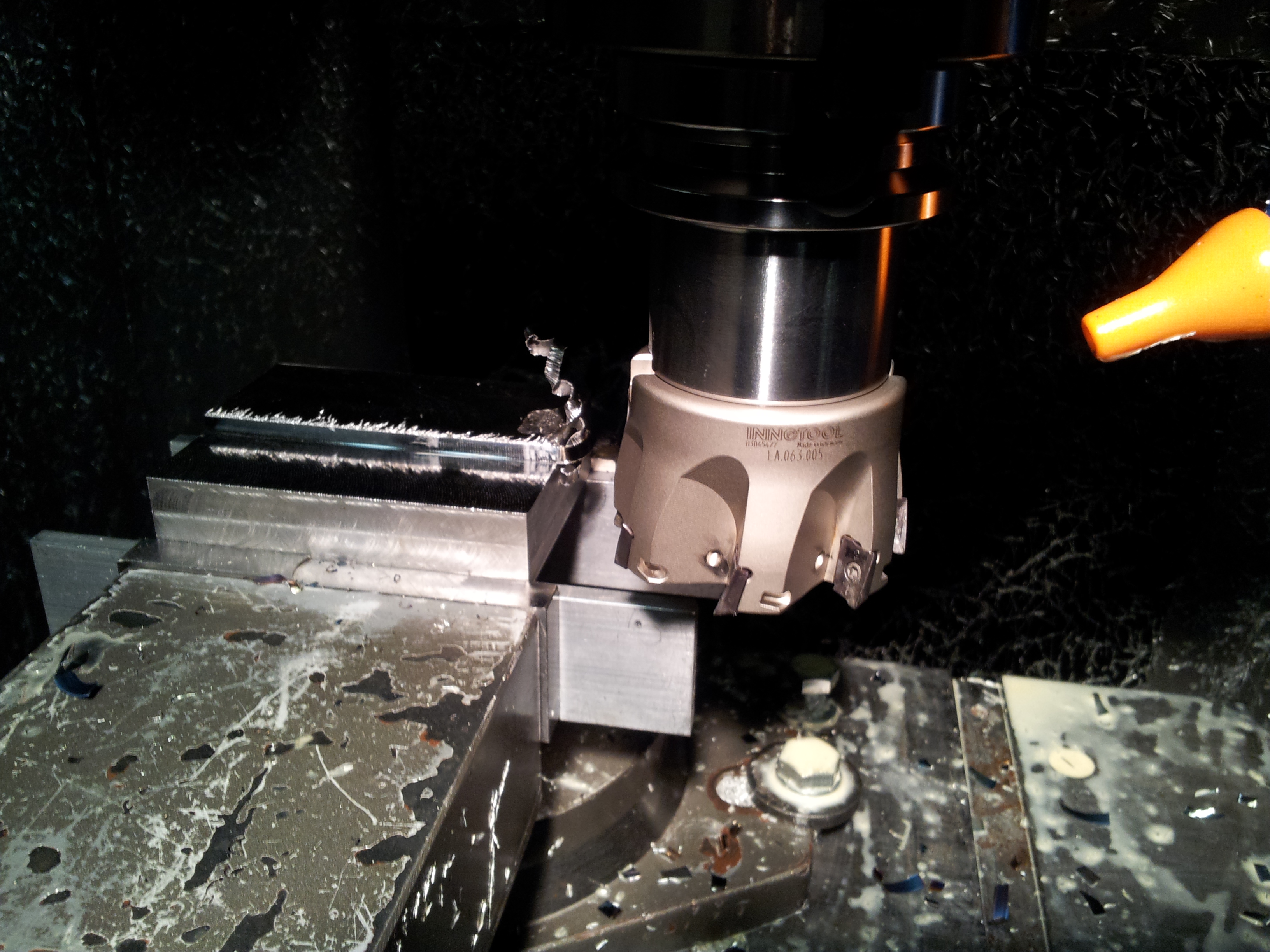

začal se mi líbit Heavy Metal - Metalica + Matsuura 5000kg :)
https://www.youtube.com/watch?v=x2uLFadPReY" onclick="window.open(this.href);return false;
Ap-4mm Ae-32mm Feed-1000mm RPM-1500 = 128 cm3/min.

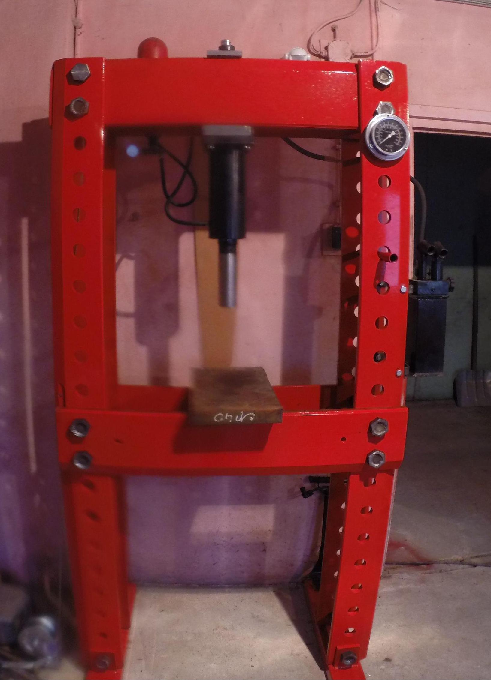

Příspěvek 6. 11. 2016, 2:24

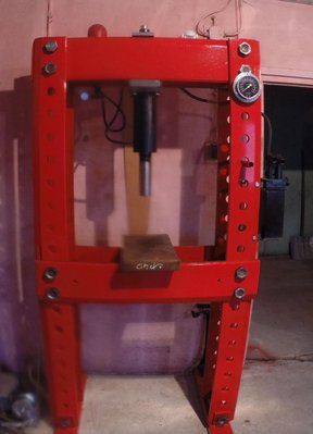

Lis 50t, konstrukce hardox450. celkova hmotnost cca 700kg
brutal
Příspěvky: 612
Registrován: 2. 9. 2014, 7:49
Příspěvek 6. 11. 2016, 2:42
Hezké, co tam je přesně za ten válec a pumpu?

Příspěvky: 8483
Příspěvek 6. 11. 2016, 3:45
Miki2t píše:Lis 50t, konstrukce hardox450. celkova hmotnost cca 700kg
Pěknej :-) To je osmička plech?
Příspěvky: 5565
Příspěvek 6. 11. 2016, 5:47
Porad resim co pouzit za pumpu, China produkci bych se radeji vyhnul. Na 50T uz musi tlacit docela hodne. Cos pouzil ??
Miki2t
Příspěvky: 509
Bydliště: Levice SR
Příspěvek 6. 11. 2016, 9:15
Hydraulika je china, pumpa manualni. na hadicich je naspano 350bar, ale pri 50tunach by tam mel byt cca 700bar, tak uvidime do kdy to pujde. zatim par lozisk z osobaku vpohode.
plechy jsou tl 25mm
Příspěvky: 8483
Příspěvek 7. 11. 2016, 2:52
Miki2t píše:plechy jsou tl 25mm
Vypadalo to na fotce dost subtilně :-)

Zbýňa
Příspěvky: 2211
Registrován: 3. 9. 2010, 8:45
Bydliště: Čelákovice
Příspěvek 8. 11. 2016, 7:56

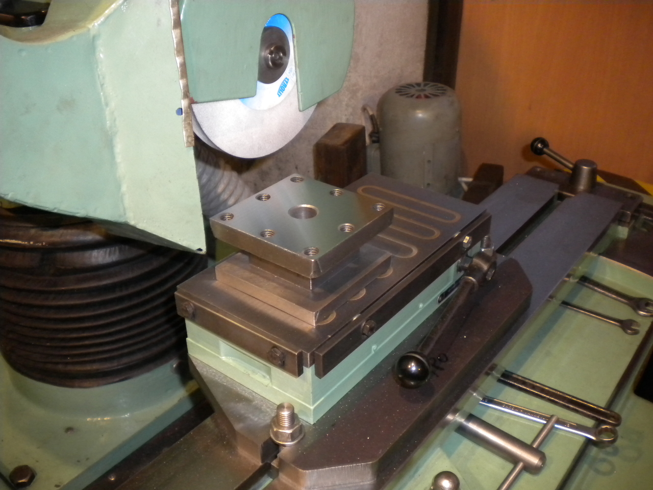

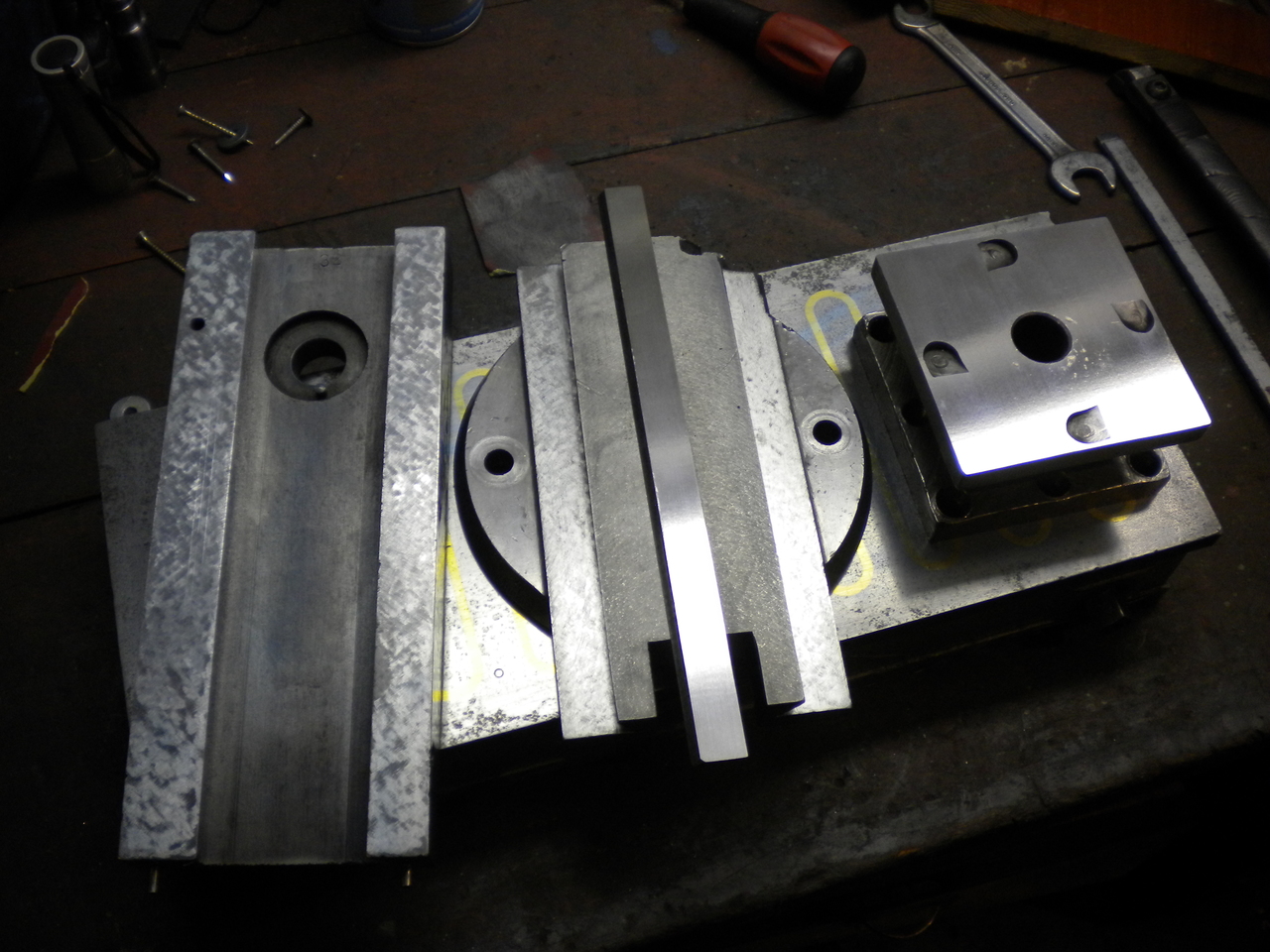

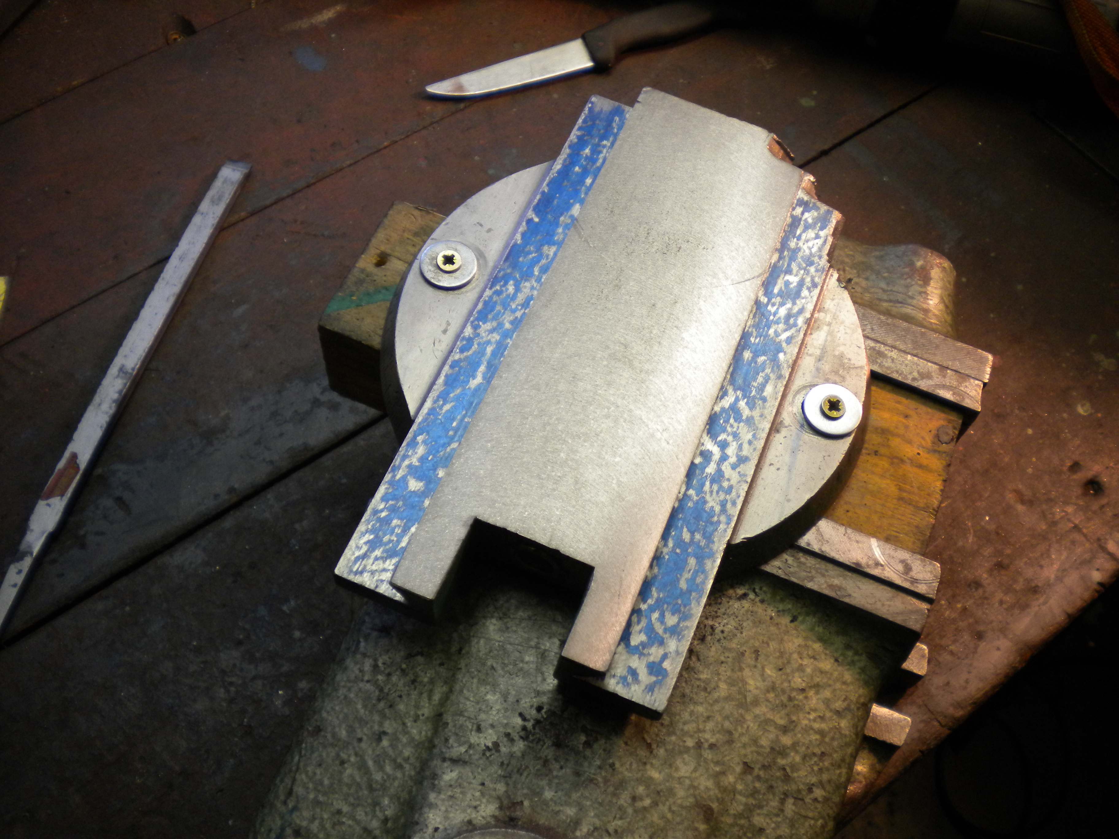

Opět jsem pokročil s repasí suportu. Přebroušení nožovky a lišty.
kenybz
Příspěvky: 3387
Příspěvek 10. 11. 2016, 10:10
není špatné na té nožovce ofrézovat dosedací plochy /plocha na které leží spodek nože/ ono to bývá do bambule ale předpokládám žes to určitě udělal
jinak taky jsem to před tím líznul na BPH20NA a teprve pak ofrézoval vnitřek.
