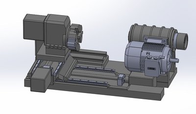

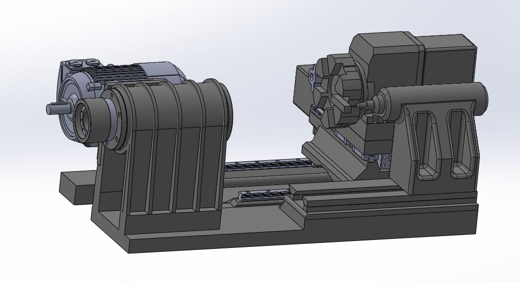

No u mě je to běh na dlouhou trať
Ale idea je asi taková

Škoda ... nemám to čím otevřít
něco obyčejnějšího prosím

tady jsem to z dovolením lehce polidštilpavlaxy píše:Škoda ... nemám to čím otevřít![]()

..a jaké jsou předpokládané rozměry obrobku ...

Nějak mě to neoslovilo dát 70t za něco co celé předělám se mi nechtělo
Točný průměr 200mm délka 300mm motor 4kW
Uhel naklonění 70stupňu

Myslel jsem i cnc
Pohony řízení šrouby vždyť to znáš co ti z toho zbyde?
A pak přemýšlíš jak to tam napasuješ to se tam nevejde tohle mi překáží atd.
Takhle to vymyslíš po svém nejsi ničím limitován
A těch 70 dáš stejně

Pěkný ,ale to vřeteno bude chvět protože je na dvou stojinách,ještě by to chtělo nějaký dýnka, a taky ho šroubovat na lože jako obrobený komplet ať se dá kompenzovat nějaká ta nepřesnost .To lože nemůže bejt jako deska ,ale to víš. zkus nějakou inspiračku najít https://www.google.cz/search?q=body+cnc ... AAkQsAQIIA" onclick="window.open(this.href);return false;
