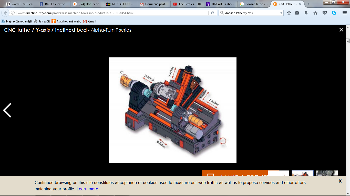

Sory za OT, ale poradí si linux s X Y osou na soustruhu ( když osa x a y svírá úhel třeba 30° , nepamatuju se kolik se to na soustruhách dělá). Jde mi to u komplet kinematiku kdy když chci hnout s osou y musí jet obě tyto osy.

lubos:
misto trivkins pouzijes rotatekins
tam jde definovat nepravouhlost os
ale nevim kde bys teda nasel soustruh kterej ma 30 stupnu

lubos píše:Sory za OT, ale poradí si linux s X Y osou na soustruhu ( když osa x a y svírá úhel třeba 30° , nepamatuju se kolik se to na soustruhách dělá). Jde mi to u komplet kinematiku kdy když chci hnout s osou y musí jet obě tyto osy.
Nerozumím jak to myslíte?
Já bych chtěl celou desku sklopit na 70 stupňu

on mluví o ose X a Y .. ty máš "jen" osy X a Z tam je uplně jedno jakej úhel spolu svírají.. pokud máš poháněné nástroje a navíc osu Y tak se to potom musí přepočítat pokud to není 90st

Jo jo jak píše Ras, když to neni pravoúhlé ( což je na velikost masakr a myslím že to tak nidko nedělá) tak se to musí přepočítávát a pokud chci jet s osou Y tak se musí pohybovat i osa X aby to jelo kolmo k ose X.

dela
ale tohle co jsi poslal je fakt kvuli mistu
urcite to linuxcnc umi
dela se to v rotatekins
definujes tam ten vztah tech os
ale zatim jsem to nepotreboval tak to neznam
