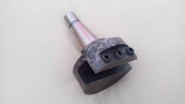

Tak něco z poslední doby snažení.
Jeden držák na flycutter s iso-40 na nůž kvadrátu 25x25.
Držák je z cementačky, nacementovaný do milimetrové hloubky a následně zakalený.
Druhý projekt jsou nové držáky matic na čínskou 3D tiskárnu geetech i3.
Bohužel tiskárna co mě přišla domů je krapet šmejd :)
Tak snad se bude páčit :)

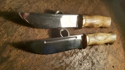

Ahojte.
Aby sme odpovedali:
kenybz píše:a co damašek ? nechce se ti pořádně vyřádit na kovadlině jinak číňani dělají falešný damašek normalně tu strukturu nakreslí na čepel laserem
Damašok je v pláne, ale nakoľko nie je kováčska dielna ešte úplne dokončená, nie sú v nej ešte stroje a je tam hustodémonsky krutoprísna zima tak damašok sa odkladá možno na leto.

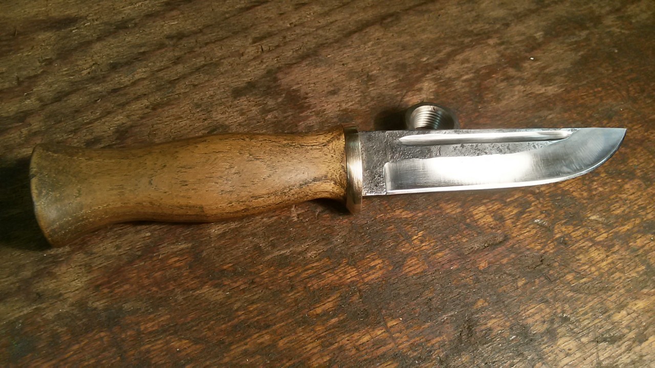

kenda píše:nemáš to moc popuštěný?? soudě podle barvy na obroušený čepeli. podle mat. listu.
Ako drevo na rúčku bol použitý smrekový konár z volne rastúceho smreku na okraji lesa tzv. "pasienčár". Veľa ľudí táto rúčka zmätie. Bol to vydarený experiment.
Ty nože nevypadají jako nejaký páčidla či sekátory a píšeš že je to percialně tak hřbet je mekčí, tak bych se nebál to zakalit na těch 60 hrc. . je to skoro čistá uhlíkovka ta se brousí obtahuj skoro sama proti moderním praškovejm nerezum.
Není to měkotina ten smrk??
Na brúsenie a údržbu ostria máme osvedčené 55 až 58 hrc je možné že dosahuje až tých 60 ale to nemáme ako otestovať lebo ako som písal nemám ND na rokvelomer...
Skúšal si niekedy zaťať do "suku" alebo presekať sukovité poleno?
Čo si myslíš, prečo v starých dreveniciach používali v rohoch (ako "kolíky" na spevnenie po celej výške) suché smrekové konáre.
Z čoho sa robia v drevených rebríkoch šteble?
Z rozprávania viem, že keď sa snažili buldozérom zvaliť starú drevenicu tak sa stále vracala do roviny aj napriek tomu že ju buldozér prehol aj viac ako pol metra (na uhlopriečke).
Nie nemyslíme si že smrek je "měkotina".

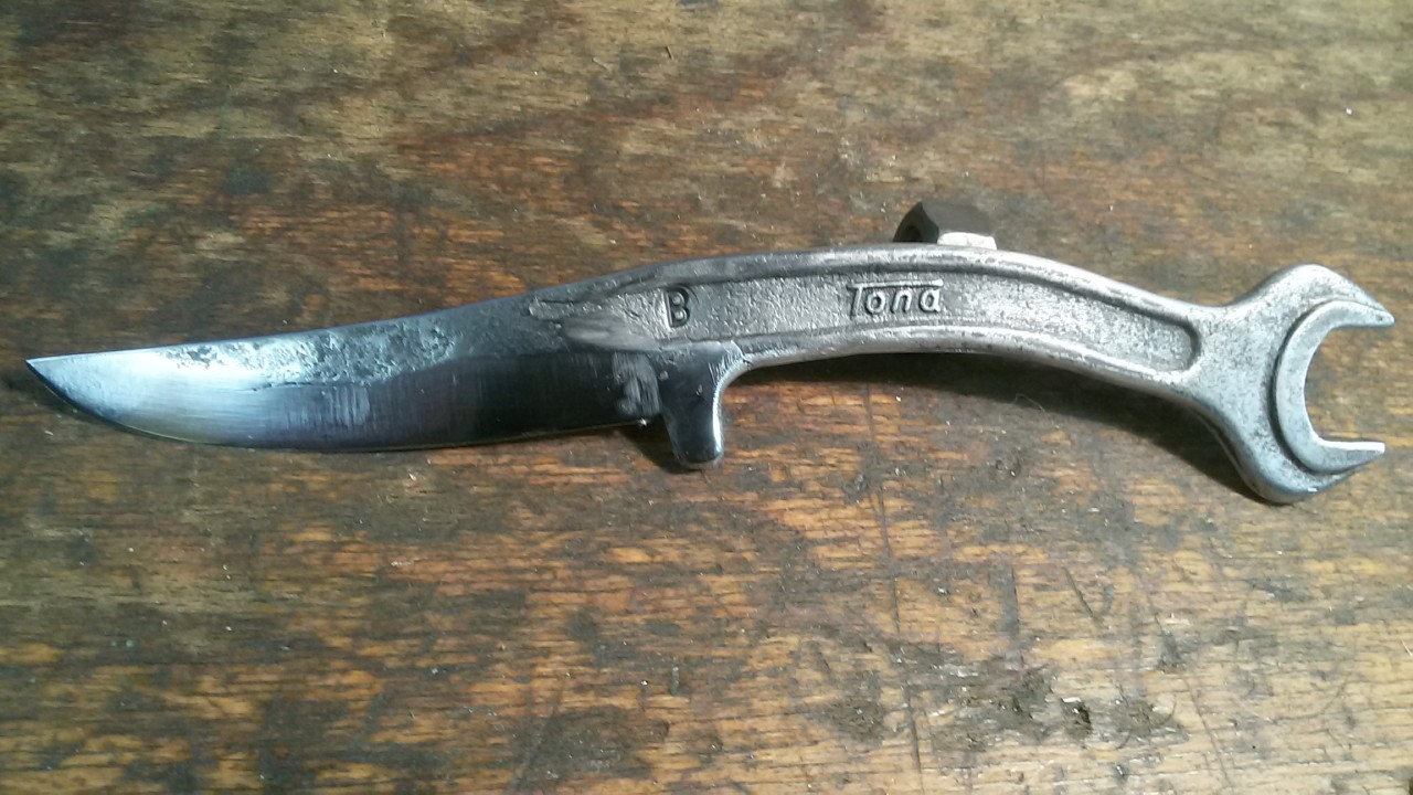

Ešte doplním aj niečo s poslednej tvorby, nejaké dokončovanie a nôž do kufríka s náradím.
Drevo je agát, záštity bronz, čepele sú z minula.

Příspěvek 19. 1. 2017, 1:39
boboaug píše:Nazdárek přátelé.
v čem je tenhle flycutter lepší než klasická fréza?

Příspěvek 19. 1. 2017, 2:53
E2N píše:
Skúsim odpovedať ako som to pochopil ja.
Na väčších plochách získavaš väčšiu "homogénnosť" povrchu keď ťaháš na jeden krát ako keď frézou robíš plochu na viac krát( nemáš stopy a prechody).
