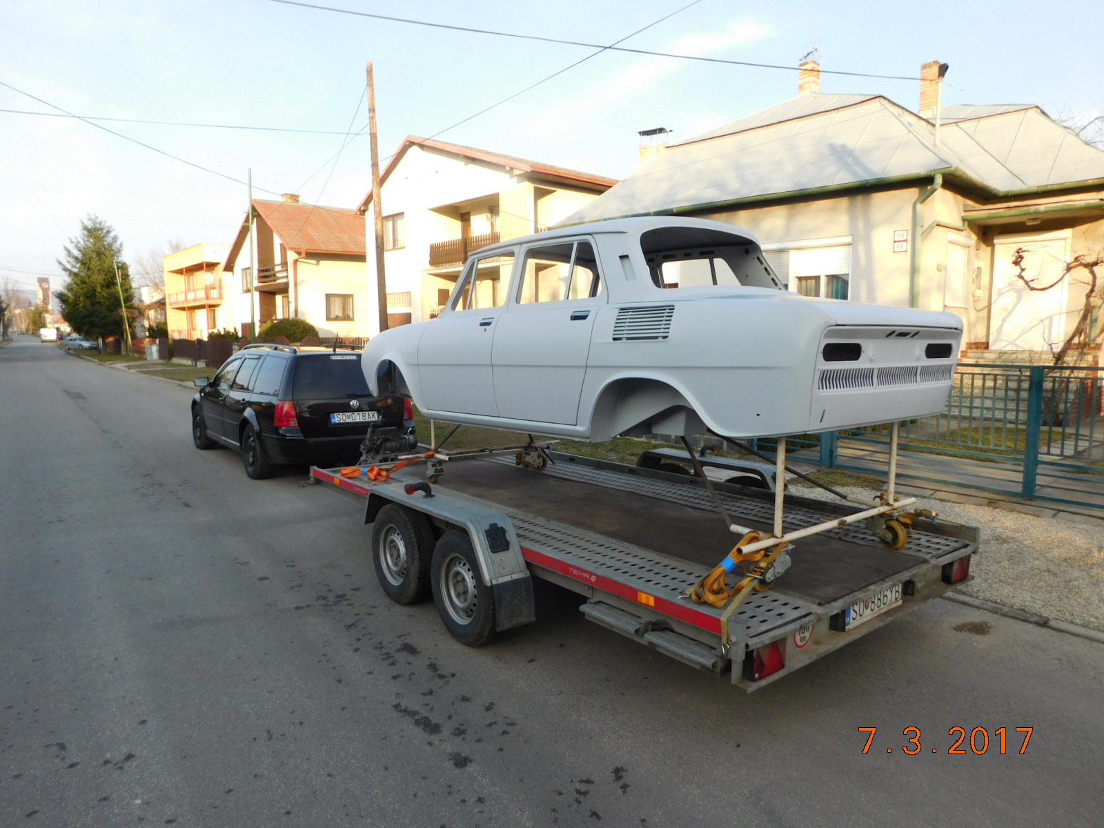

Ak sa tu riesia auta tak toto si pacham uz viac ako rok.
uz len par detailov a dostane lak.

Dobrýý hundrtka jako plachta na vlek

.. tý jo SO 545 .. měl jsem Š100L (nebo myslím Š110L, jestli je to možný) v barvě modrý bazén, i jsem mu tak říkal
, srdcová záležitost, to byla poslední dobrá Škodovka, topilo to hned, žádný trubky potroublý k chladiči vpředu jako Š120, dokonalá kára a vidím, že to bereš, jak se říká "z gruntu" od podlahy, to bude krása, ať se podaří, držím všechny 4 pěsti

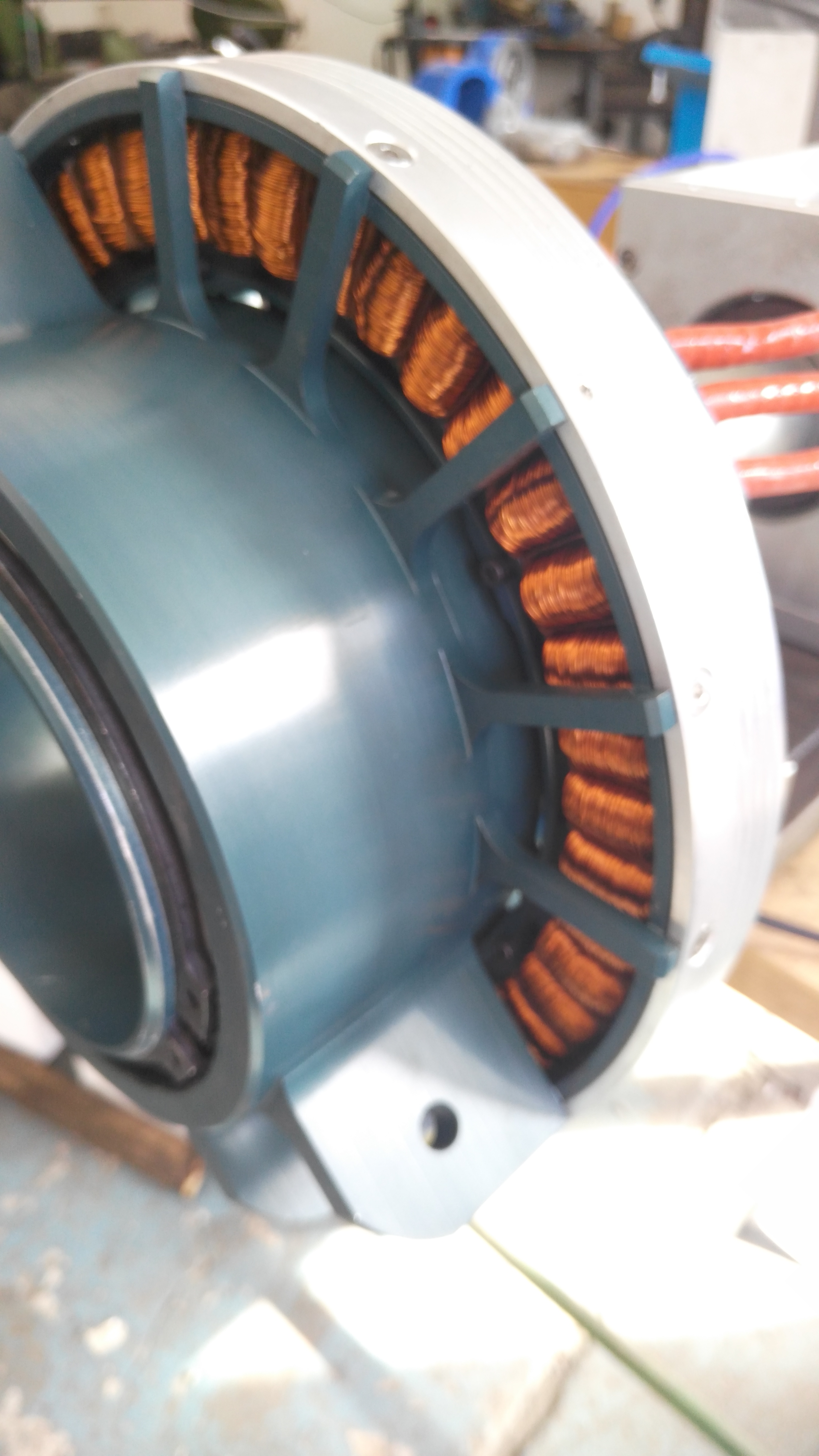

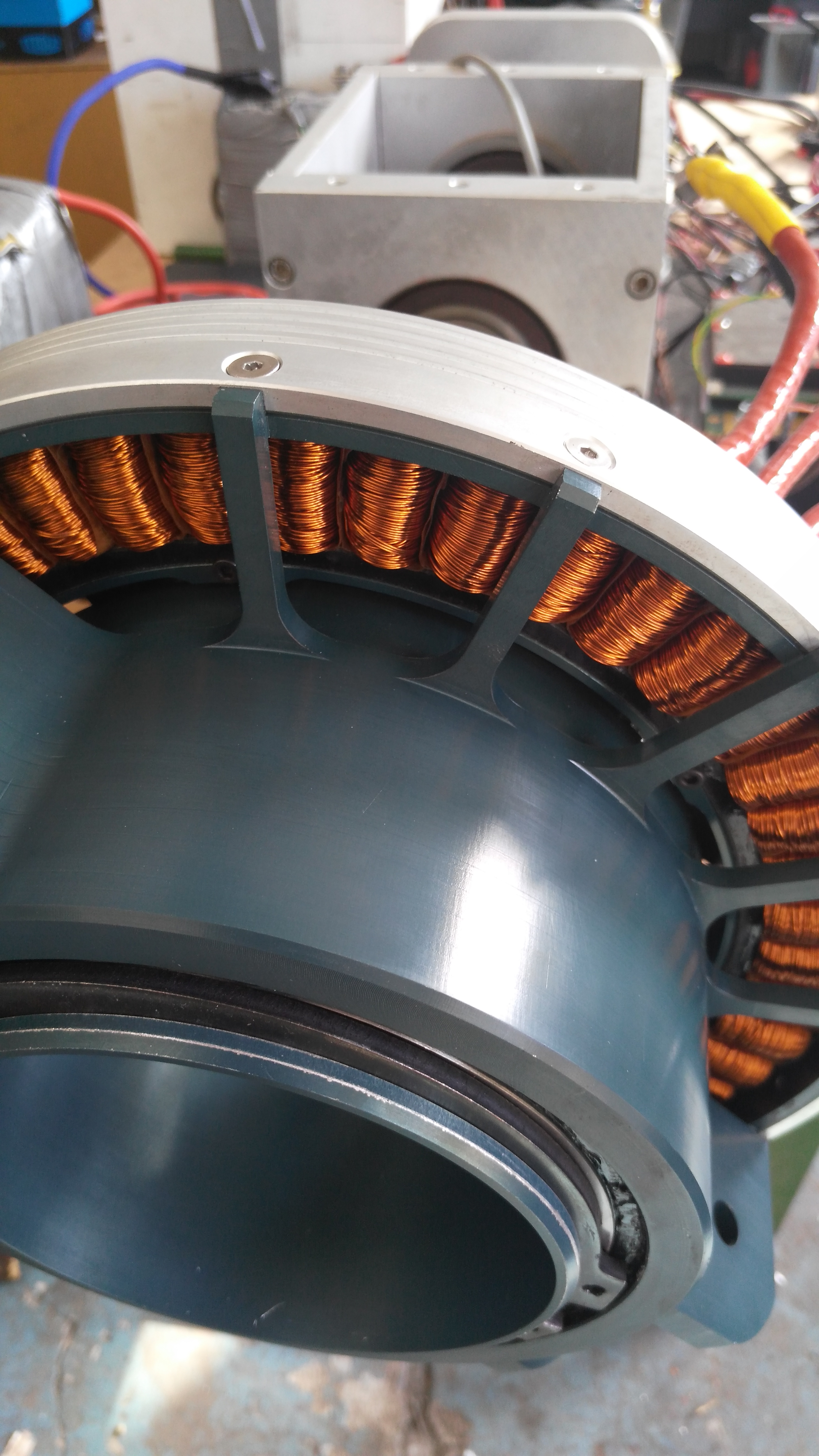

Pěkné. Jenom zírámlubos píše:Prototyp dutého motoru do letadla ( třída do 120 kg).
20kw, 2400RPM, 8.5 kg, vrtule 1500mm sklopná ( ještě neni ale bude)
První verze na odladění.

Paráda ,
jaké je tam ložisko ..

velké a 2x:Dpavlaxy píše:Paráda ,
vnitřní díra je 135mm myslím..
