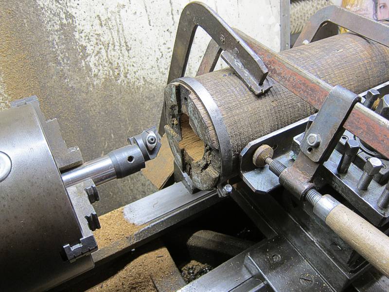

jova
- Příspěvky: 2577
- Příspěvky: 10275
Budeš koupat tchyni ve studni?? nebo to není na rumpál?jova píše:Někdy musím se soustruhem dělat hrozný věci

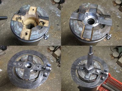

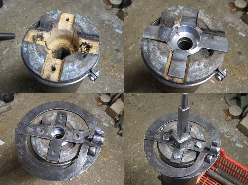

jova
- Příspěvky: 2577
Skoro jsi se trefil
Je to na natahování věžních hodin. Normálně to je na tu západku s perem, ale má moc velký krok, tak se tam dává na el. natahování válečková zpětná brzda, aby nebyly velké rázy při rozpojení spojky. Ono to jedno kamenné závaží má cca 90Kg.
