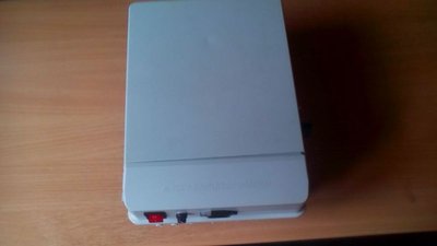

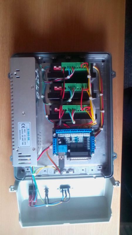

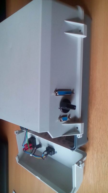

Elektronika pro malou frézku.
chb
Příspěvky: 3955
Bydliště: Havl. Brod
Příspěvek 28. 4. 2017, 11:51
pěkná práce, jen bych se bál, že se to uvnitř upeče, chybí tomu nějaká vrtule na vzduch
Pavka
Příspěvky: 908
Bydliště: Ronov
Příspěvek 28. 4. 2017, 12:15
Neupeče, ten spodní díl je žebovaný kus hliníku, který váží cca 1,5kg. Elektronika je už vyzkoušená při proudech motorů 2,5A a teplota chladiče byla kolem 40 stupňu, tak že nic vážného.

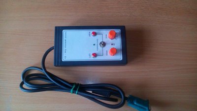

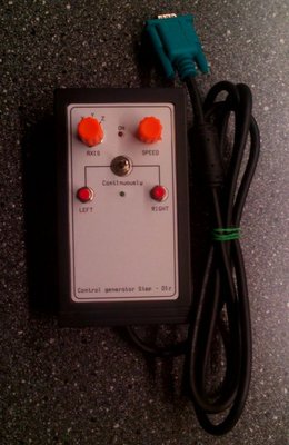

Pjekné, úhledné! To prohozené (?) RIGHT/LEFT na generátoru je trochu zvláštní.
Pavka
Příspěvky: 908
Bydliště: Ronov
Příspěvek 28. 4. 2017, 4:04
Ten štítek na generátoru dělal syn a asi mu to nedošlo, že je to prohozené. Ale hlavní že, je to funkční.

Pavka píše:Ten štítek na generátoru dělal syn a asi mu to nedošlo, že je to prohozené. Ale hlavní že, je to funkční.
Docela jsem si představil ty veselé chvilky, až budeš při pohybu doleva mačkat pravý čudlík a opačně.
Pohybové stereotypy jsou ďábelské :-).
Držím palce :-).

Už se pracuje na opravě.
Pavka
Příspěvky: 908
Bydliště: Ronov
Příspěvek 28. 4. 2017, 8:37
Tak opraveno, chybyčka se vloudila, ale žijeme dál.
popis opraven
popis opraven
