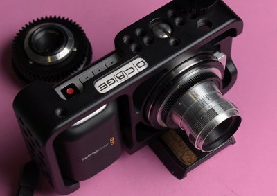

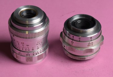

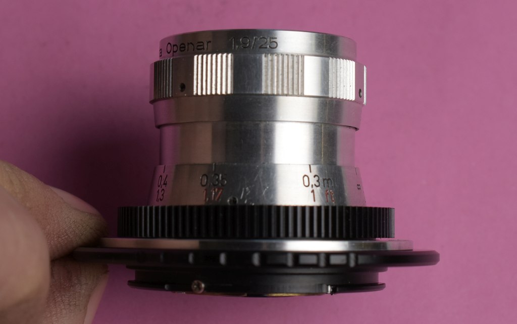

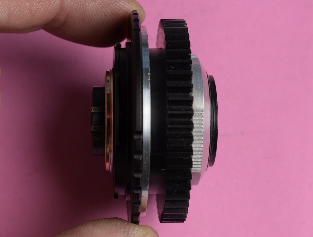

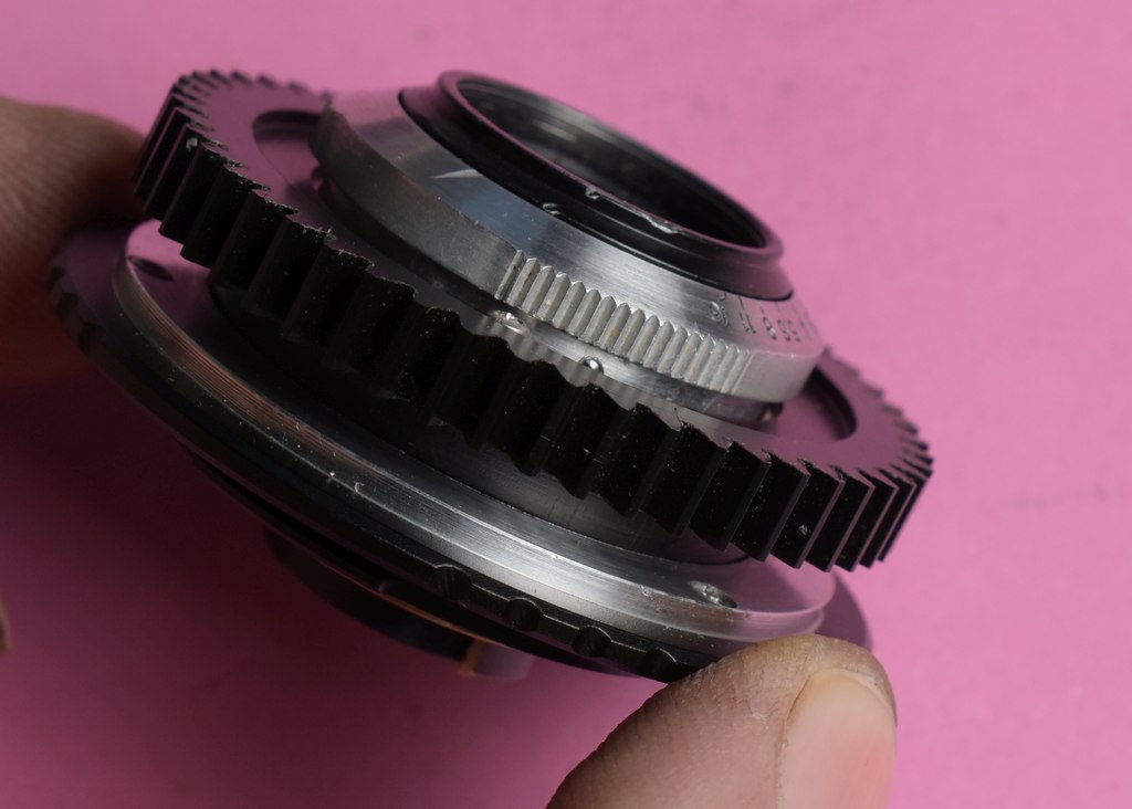

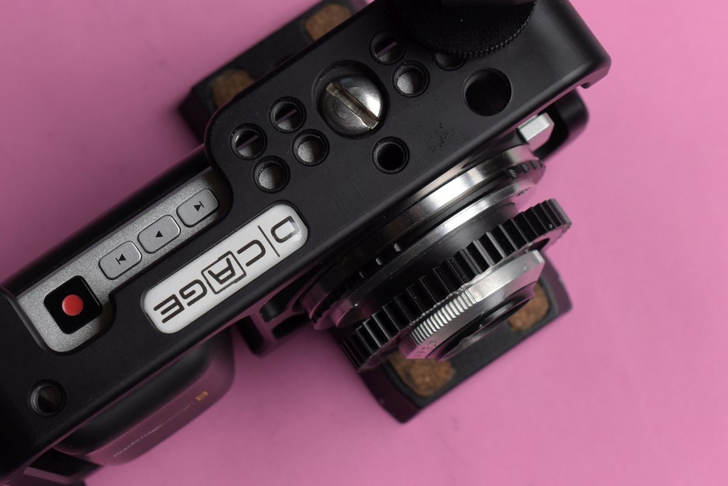

Víkendové bastleníčko tentokrát z oboru optika :D .... Přestavba dvojice starých Meopta objektivů (upevnění na závit) na současné použití v kamerce s bajonetem MFT. Lahůdkou byla potřeba změnit původní konstrukční polohu objetivu vůči filmu na jinou opticky správnou pro daný systém a pro danou velikost čipu kamery. Stručně řešeno musel jsem dostat cca 6mm z "prdele" objektivu dovnitř kamery kde samo s sebou že není místo pro původní průměr montáže objektivu. Dalo to asi 20 hodin přemýšlení, výroby, testování, upravování, sborky, rozborky atd. :roll: Ve výsledku oba objetivy fungují na větším rozsahu ostření než původně - origo to umělo cca 0,35m-nekonečno, aktuálně cca 0,12m-nekonečno.
Mimochodem kdyby měl někdo doma takový starý skla (označená Meopta Openar, Tele-mirrar, Largor - primárně ze starých 16mm popř. 8mm kamer) a pokud by pro ně neměl využití .... u mne by ho našly. :wink: Možná výměna za vercajk nebo i za nějakej barevnej papír s označením peníze. :lol:

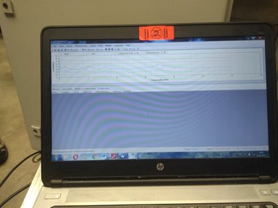

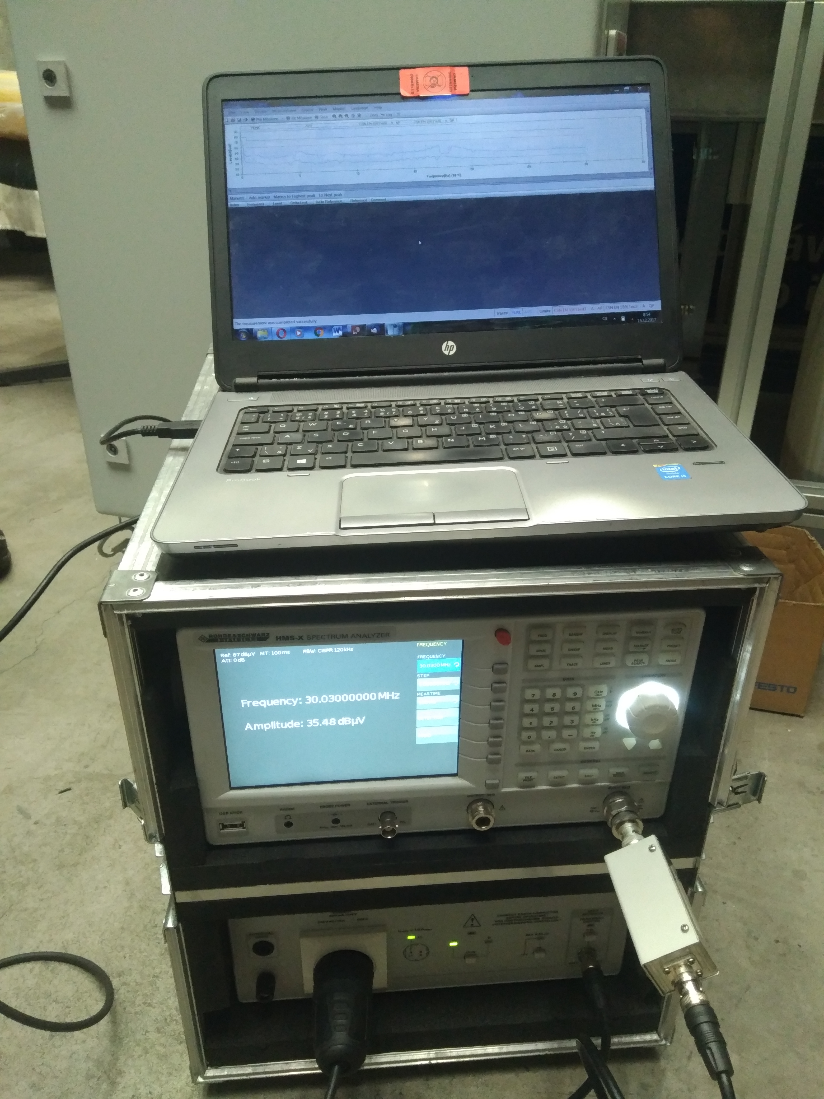

Jo tak na tohle téma bych si dovolil přidat nějaké foto.
Je to měření EMC přímo na stroji, jedna nejmenovaná firma mi v pátek dělala schvalovačku na jeden stroj a toto bylo jedno z prvních měření, které dělala. Musím se přiznat, že jsem se začal potit, ale naštěstí to dopadlo vše v normě, PLC, frekvenční měnič 2kW, zdroj a dvouruční bezpečnostní programovatelné relé.

Nakonec to pěkně postoval Mad_BOXs - norma hovoří jasně a nejen on se při měření zapotil :mrgreen: Mimo jiné, i proto jsem v několika jiných vláknech jednoznačně tvrdil, že pokud používám někde FM, filtrace je nezbytná (a to jsem z oboru). Ale nic není tak horké, jak to na první pohled vypadá, naštěstí se PLC modemy zatím moc neuchytily (podle mě vcelku logicky) a tak se větším problémem jeví právě neodrušené FM...
