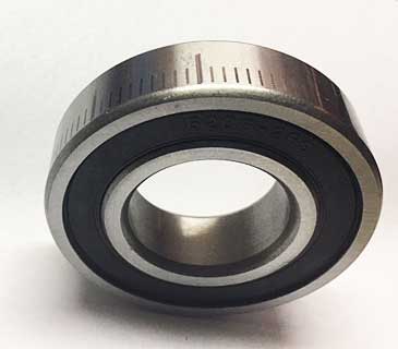

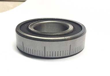

Skoro se stydím dát sem první pokus o nonius. Na test jsem použil nové ložisko s vnějším průměrem cca 50mm. Dělení je dekadické, tedy deset segmentů rozdělených na desetiny. Tloušťka čar je 0,3 a 0,4mm. Samozřejmě ve finále tam budou i čísla a ostatní popisky, ale tohle byl první povedený test fiber laseru a rotační osy.

lubbez píše:Skoro se stydím dát sem první pokus o nonius...
To se mi líbí, zrovna uvažuji čím popsat broušený ocelový kolík. Myslíš že se na tebe budu moct v budoucnu obrátit?

Určitě ano. :-)
