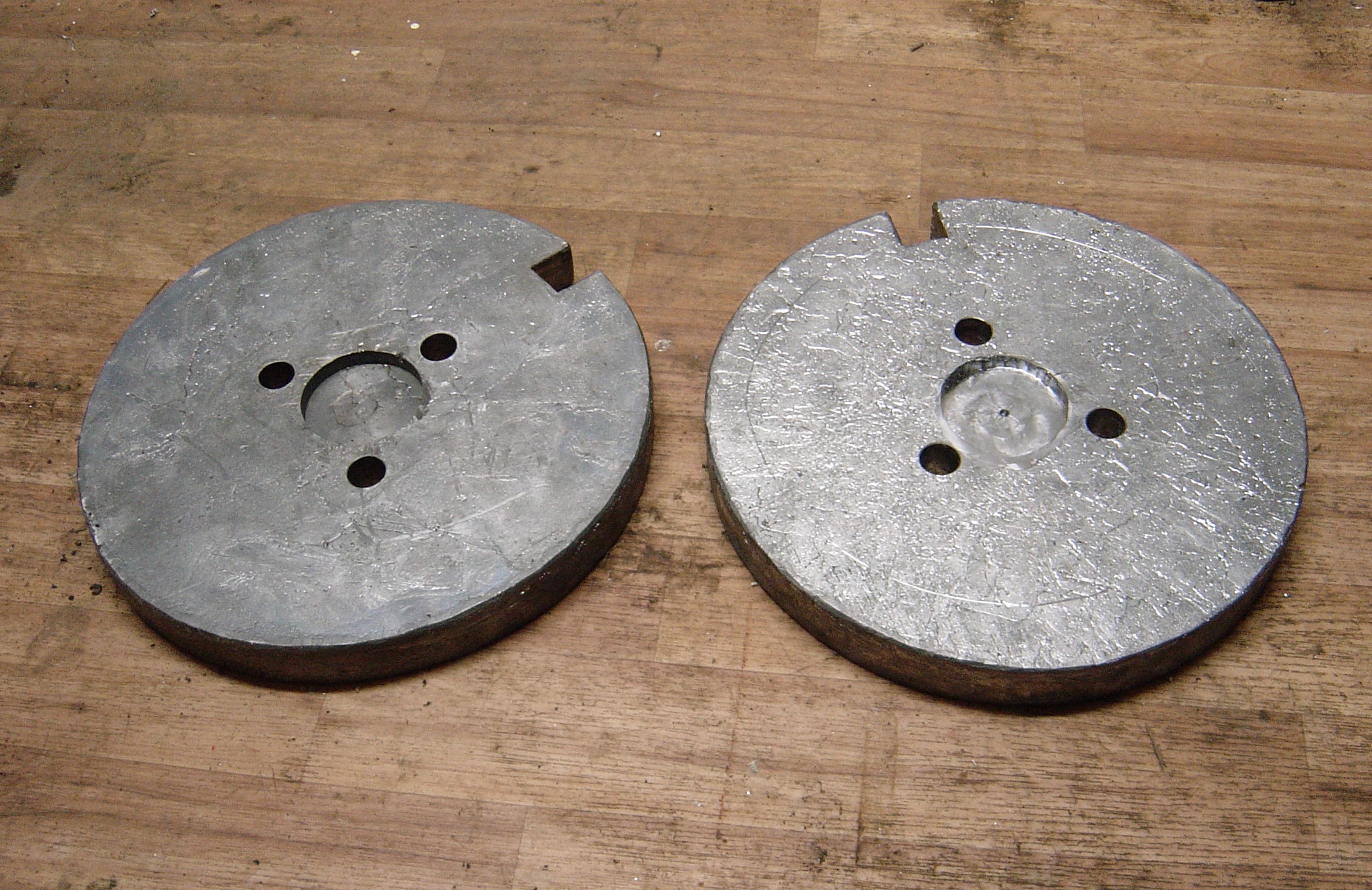

Závaží z olova 70 kg do zadních kol pro traktůrek MT8 mini 070.

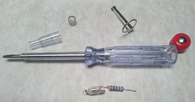

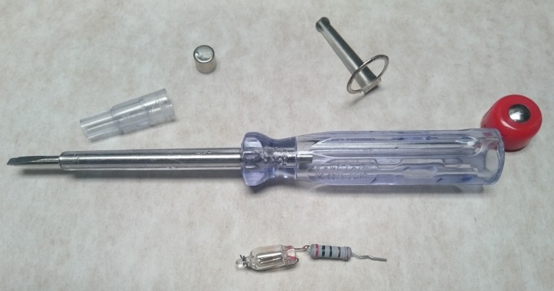

Tak jsem dnes použil vyjimečně místo mé oblíbené vrčící vadasky doutnavkovou zkoušečku ve šroubováku.
Stál jsem zrovna v kaluži vody a rukou se opíral o nerezový rozvaděč.
Přesto,že na šroubováku od f. Kangtai bylo vylisováno několik certifikátů a provozní napětí napětí 100-250V
tak se to mému srdci zrovna moc nelíbilo a organizmus protestoval
Večer jsem se pustil do hledání příčiny problému. Odpor má 2kO

Znám revizního technika (elektro), který se ocitl v podobné situaci - měl jeden hrot té "vrčící" vadasky na pojistce a druhým koncem se poškrabal v uchu !!! V tom okamžiku seděl na prdeli a když se trochu vzpamatoval, tak říkal, že viděl svatou Marii s "polární" září !picom píše:Tak jsem dnes použil vyjimečně místo mé oblíbené vrčící vadasky doutnavkovou zkoušečku ve šroubováku.
tak se to mému srdci zrovna moc nelíbilo a organizmus protestoval.

To vypadá, jako by Tebou chtěl téci proud 125 mA.

Já loni na podzim koupil fázovku úplně bez odporu. Koukal jsem na to jak puk když jsem to rozšrouboval. Byl tam místo toho kus plíšku.
