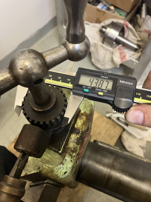

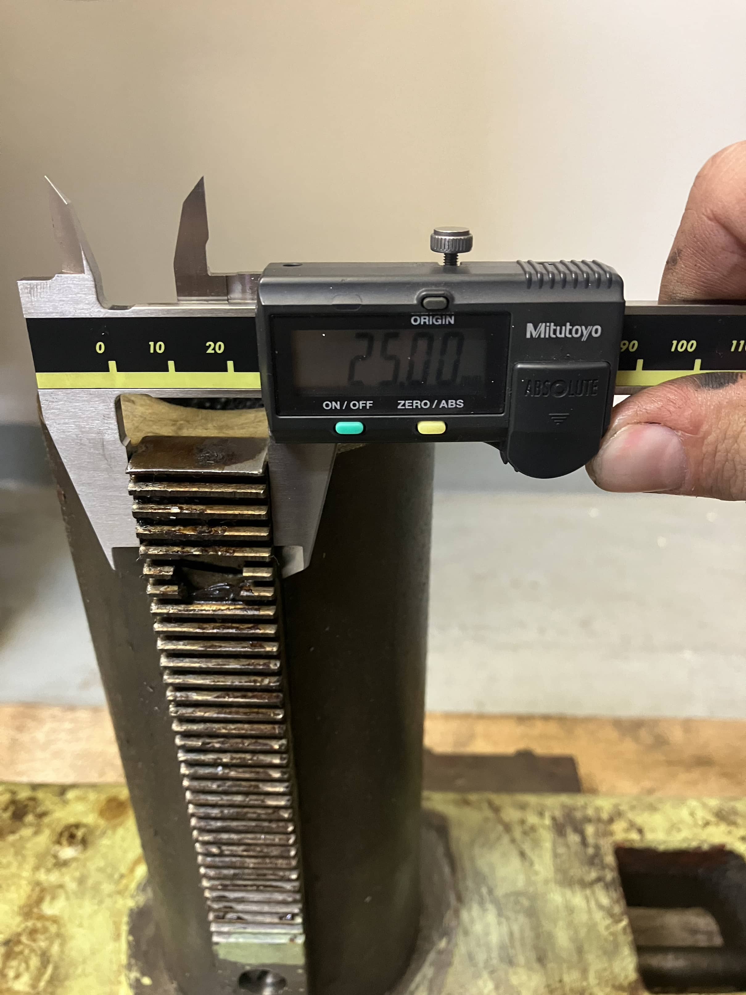

Dobrý den,
Potřeboval bych pomoc mám obražečku MS200 bohužel vytažená ze šrotu takže není kompletní mohl by mě někdo poct?

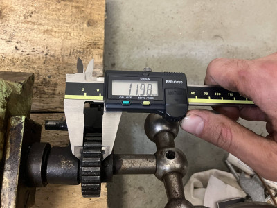

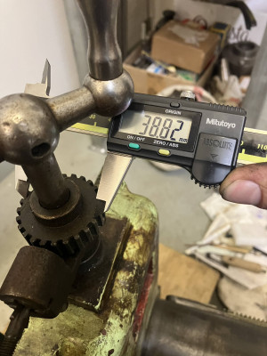

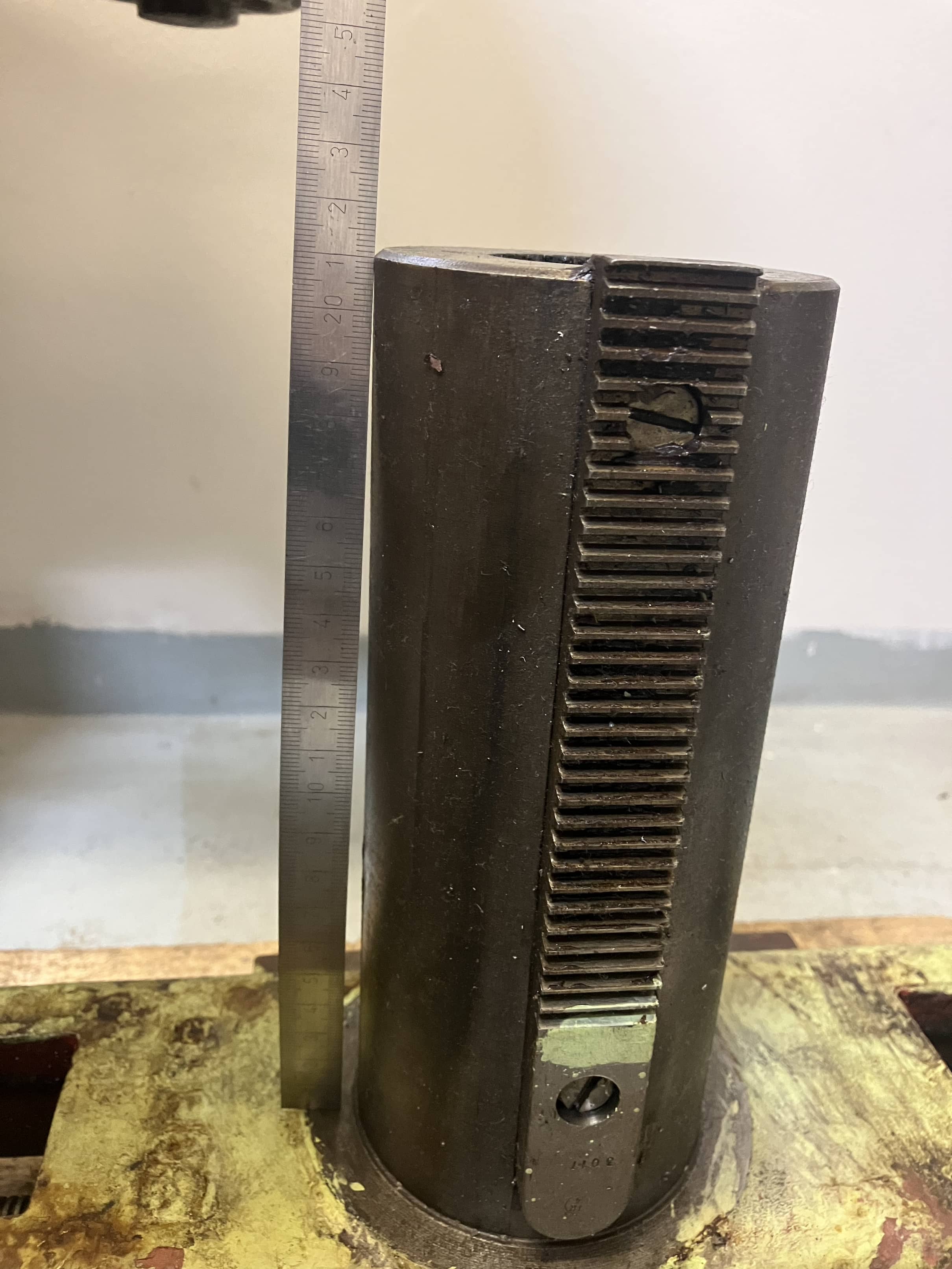

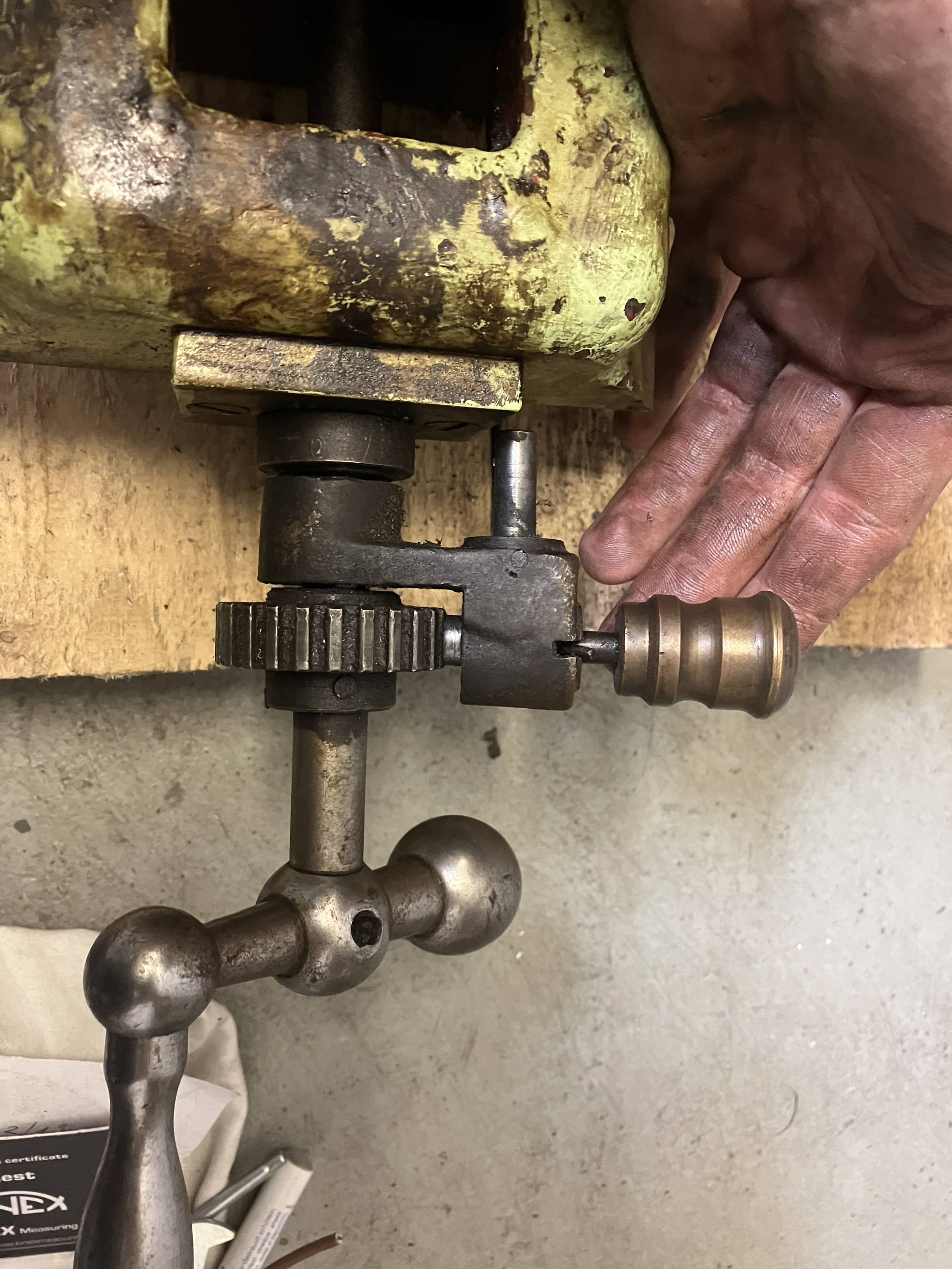

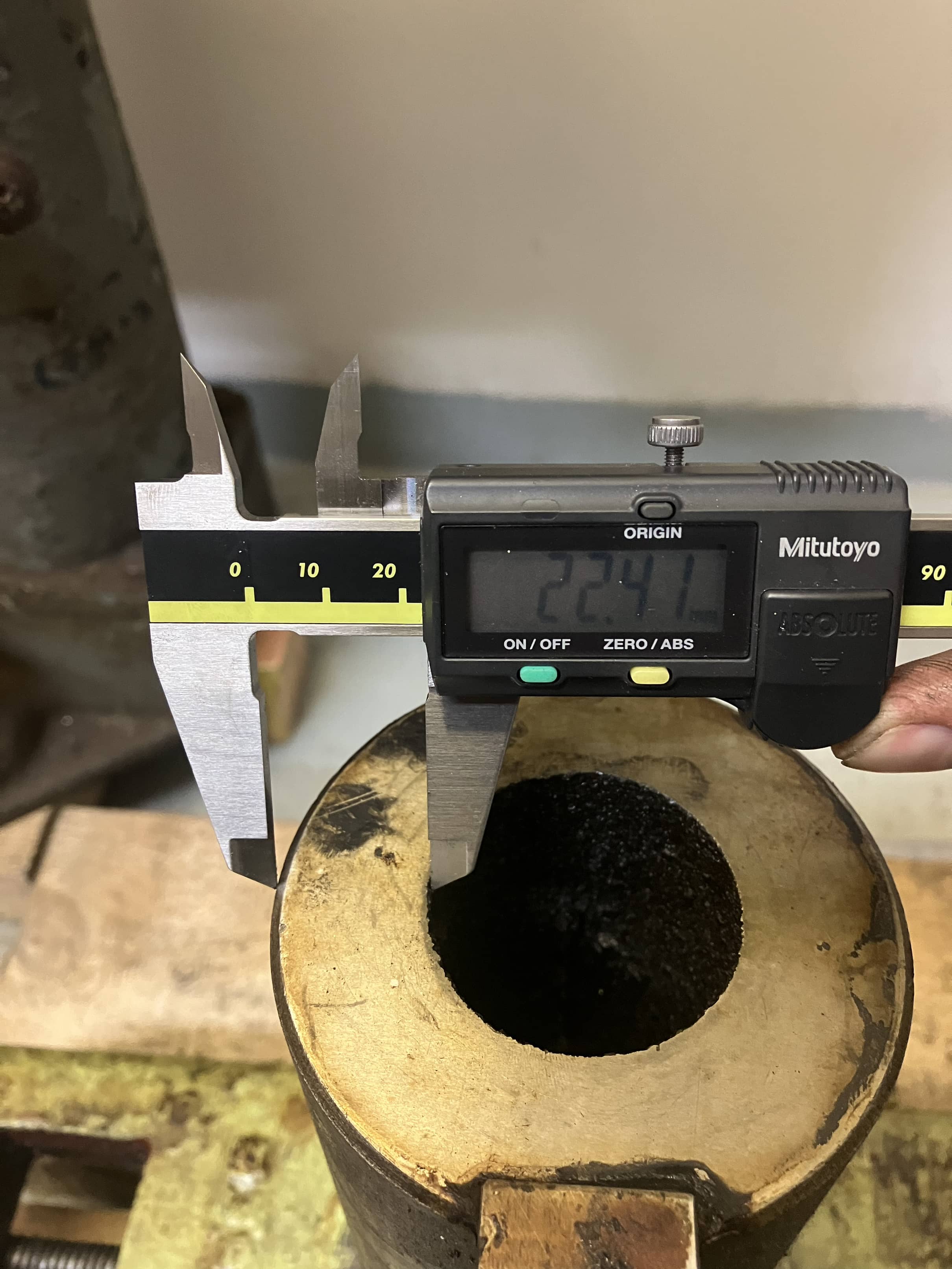

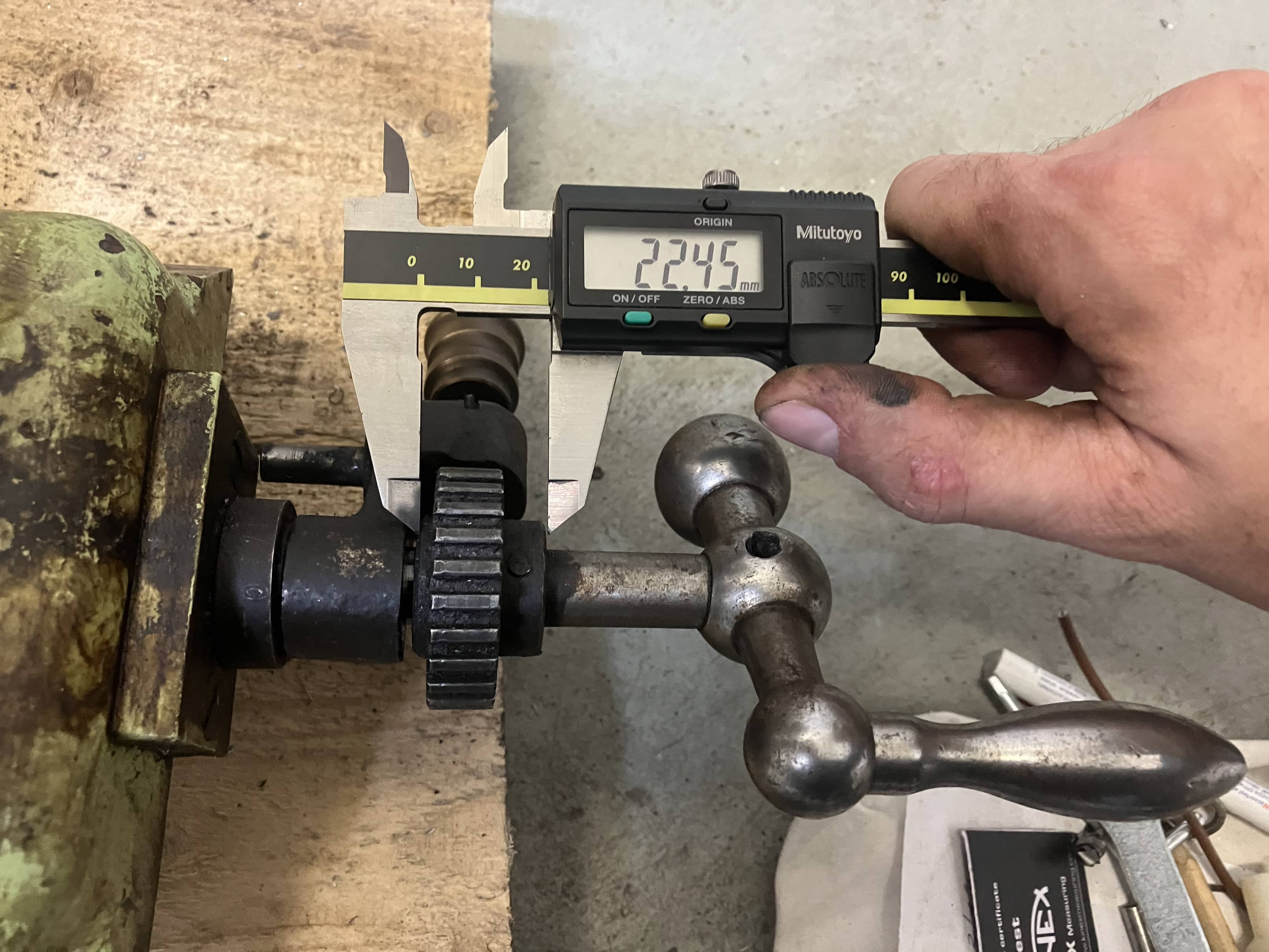

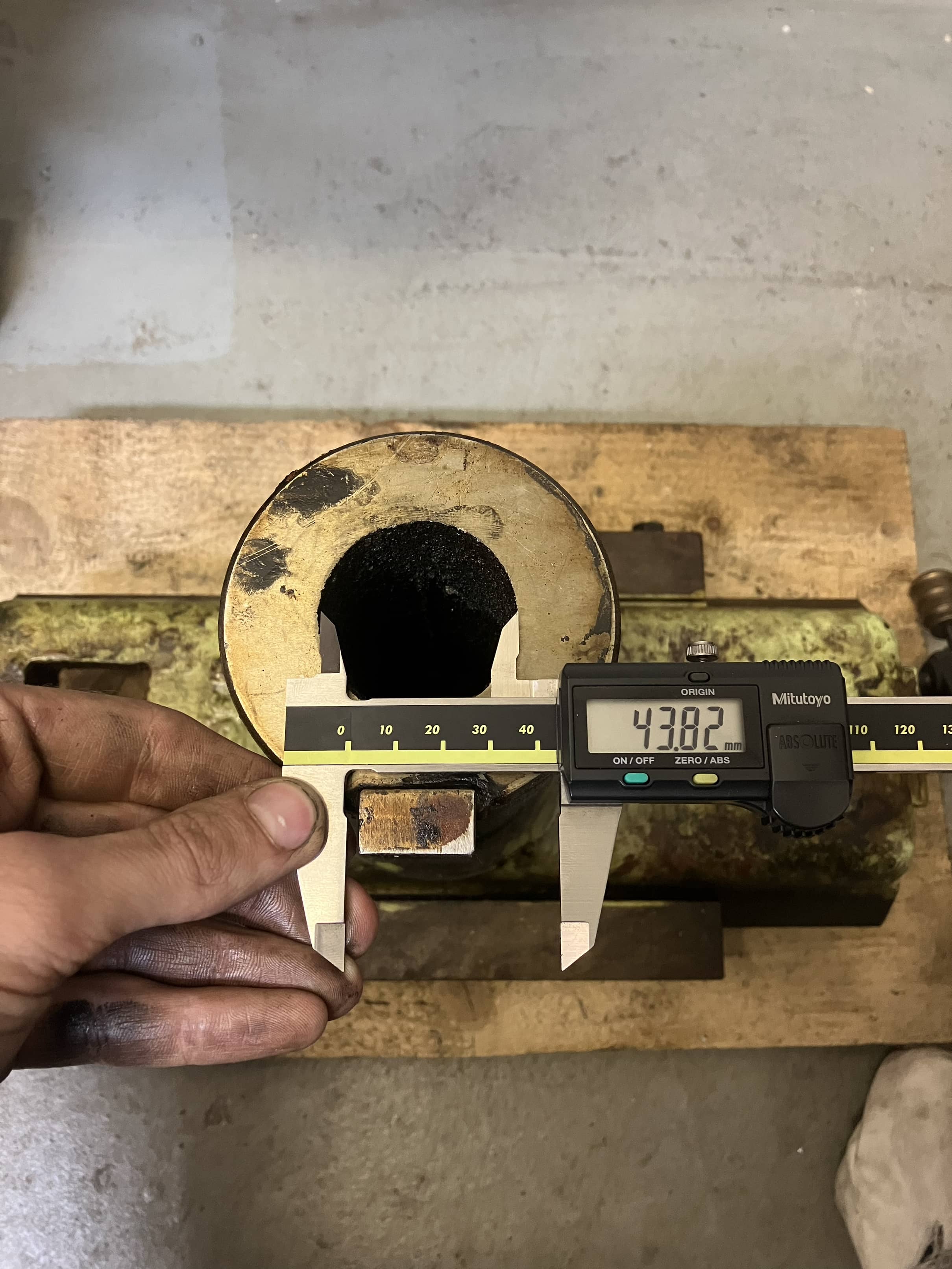

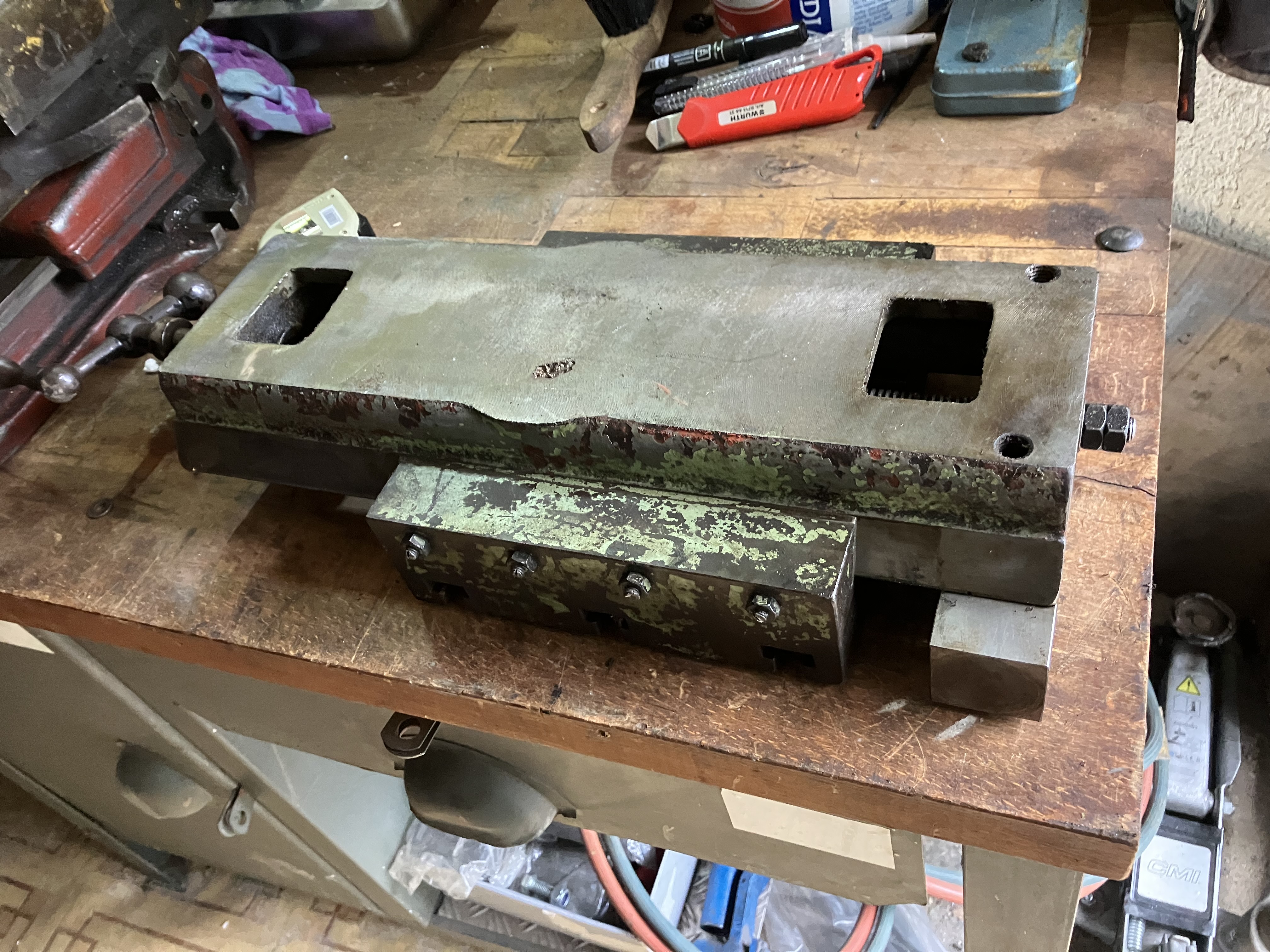

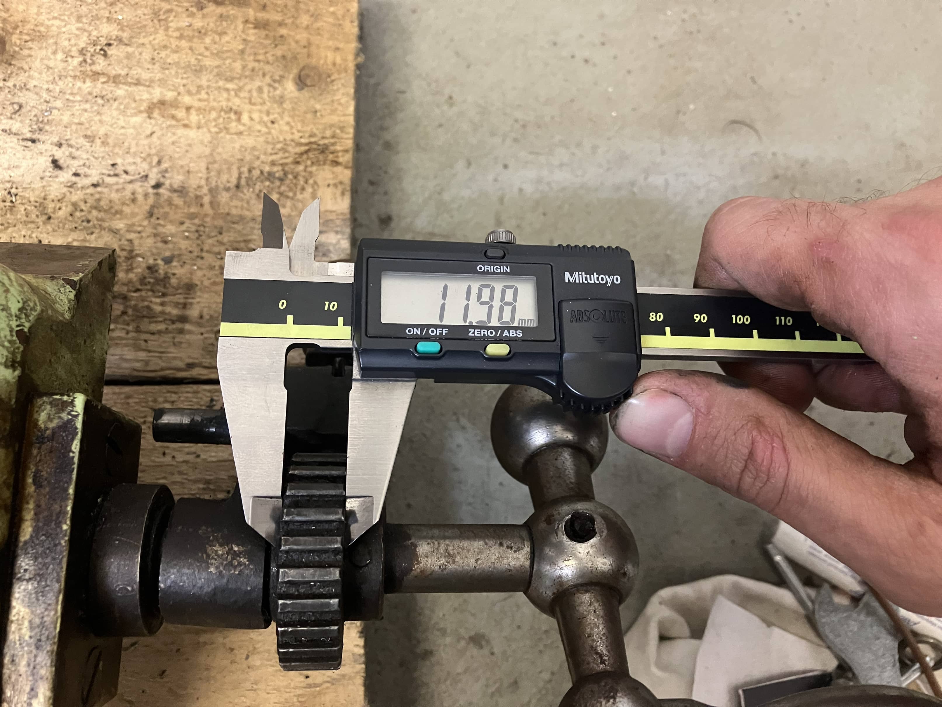

Ahoj, chyběl mi celý suport ale sehnal jsem bohužel někdo z něho odstranil sloup, potřeboval bych jak je vysoký a jakou má tlustou stěnu, ještě tam chybí na konci šroubu před kličkou ozubené kolečko ( rohatka ) na otočnou západku. Díky Jelen

Jelen23 píše: 29. 8. 2023, 5:25 Ahoj, chyběl mi celý suport ale sehnal jsem bohužel někdo z něho odstranil sloup, potřeboval bych jak je vysoký a jakou má tlustou stěnu, ještě tam chybí na konci šroubu před kličkou ozubené kolečko ( rohatka ) na otočnou západku. Díky Jelen
Ahoj
sloup vytahovat nebudu, ale délku ti plus mínus zítra změřím, tloušťku ne, ale je jak prase :lol: tipnu stěnu 15 až 20mm, ale to nepotřebuješ, dáš tam stejně trubku co splašíš.
Rohatku ti změřím a vyfotím, ten posouvací cvakací mechanismus máš?

Zítra to zkusím oměřit, případně se ještě ozvi do zprávy. Mám obrážečku celou rozdělanou, tak by to neměl být problém.

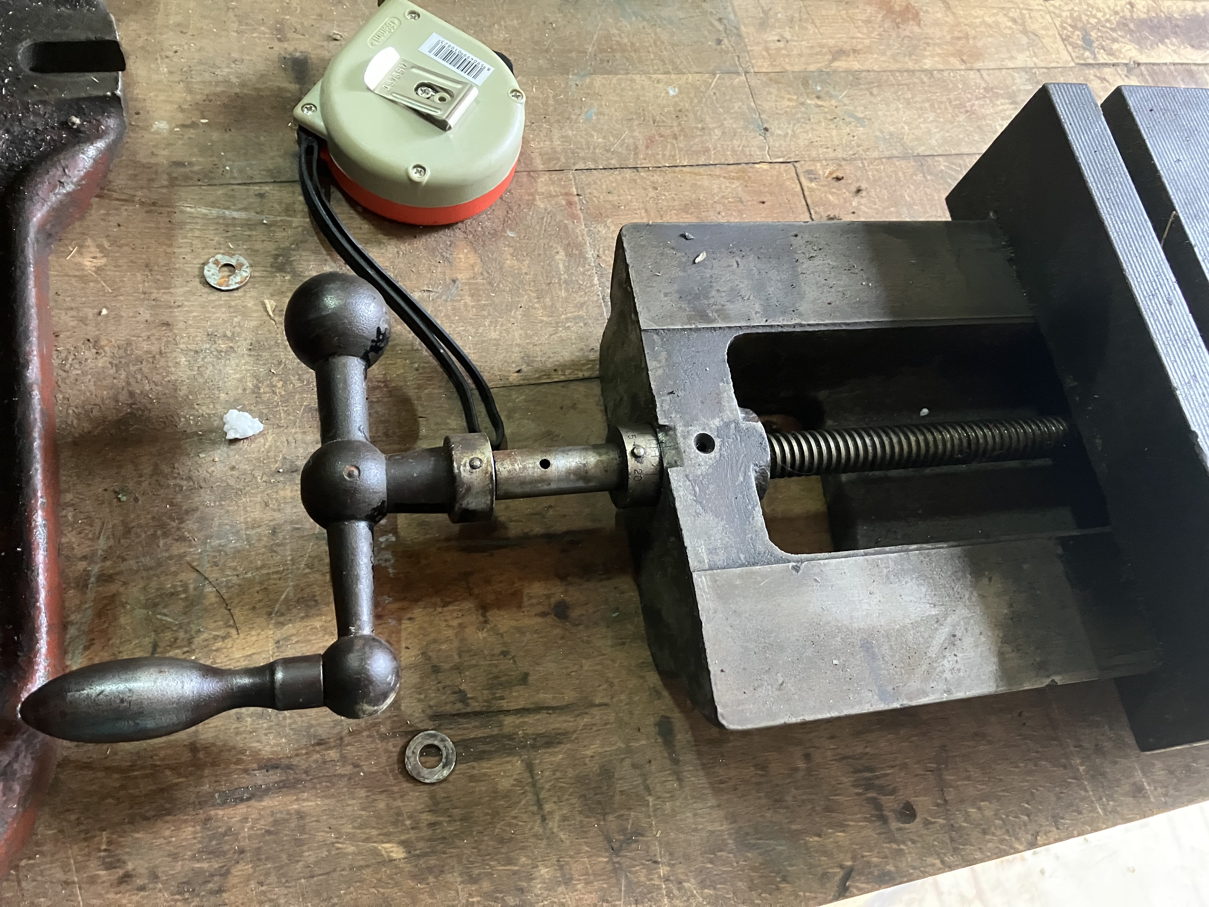

Tady máš slíbené, udělal si dobře, že si se připomenul. Vzhledem k tomu, že ti ty části chybí vkládám to jako fotky. Třeba se budou hodit i dalším.

Paráda, ja na to samo zapomněl :( Ale je pravda že jsem to tak nějak nechal na tobě, když ji máš rozebranou :)

Díky moc za fotky, možná budu potřebovat ještě pomoct než to dodělám ale určitě se pochlubím.
