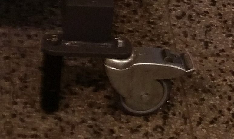

Milan199
Příspěvky: 3681
3. 9. 2023, 2:57
Používám tenhle systém :
Mám tam zároveň kolečko i nožičku. Ta je v půli šroubovací // ta fotka je mizerná // a když je mašina na místě, vytočím spodní díl nožičky a kolečko se ocitne ve vzduchu. Mašinu tím vyvážím. Zároveň je to pojistka, kdyby kolečko prdlo, tak si to kecne na tu nožičku.
Příspěvky: 6548
3. 9. 2023, 4:25
Milan199 píše: 3. 9. 2023, 2:57 Používám tenhle systém :nožička.png

Milan199
Příspěvky: 3681
3. 9. 2023, 5:38
Charon píše: 3. 9. 2023, 4:25 Snad je kopirovani povoleno :lol:
Proto to sem dávám.
