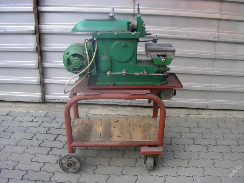

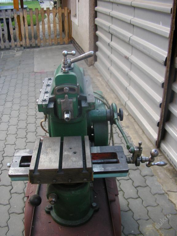

zdravim chlapi stal jsem se hrdym majitelem ms 200 zachraneno ze srotu ale chybi obrazeci hlava nevite o nekom kdo ji ma.potom by me zajimalo jestli ma odklaneni hlavy neco jsem vypozoroval na yutubu z videa ale vubec nevim cim je odklon iniciovan diky za reaci cau

Jestli myslíš odklopení nože při zpětným pohybu tak to má, iniciovaný je to pružinou.

ahoj zbyno dik za reakci to jsem si myslel ale jak se potom vraci do zakladni polohy budu to muset cele vyrobit dneska me poslal fotky kolega od budejic ten ma něco podobného ale pry anglicka vyroba podle fotek vypada jako ho 20

Ta pružina to právě drží v základní poloze, při zpětném pohybu se nůž zvedá jenom tím zpětným pohybem, prvně jsem to né úplně vhodně napsal. Občas jsem tu pružinku vyndaval a nechával to bez ní, dělalo to lepší povrch. Přikládám pár fotek.

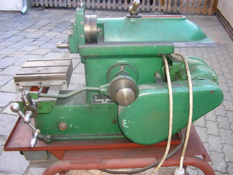

tyhle vyloženě maly byly ms 200, ho 20 a jednu pobitou anglickyma cedulkama ma kolega od budejic.Ještě se daj najit na internetu fotky podobné s otočným stolem jinak je to taková raritka.Jak jsem ji vytah ze šrotu tak jsem ji taky viděl poprve.

Váží takhle bez podstavce 135kg. Dodávala se ještě s litinovým podstavcem. Na ty drážky je fajn. Plochy na ní jdou samo taky a s moc pěkným povrchem, ale na to jí moc nepoužívám. Má dvě rychlosti, plynule přestavitelnej zdvih smykadla, stolek 200x200. Na ty drážky jsem do ní upínal i docela velký obrobky, třeba rolny na pásovou brusku co měly průměr možná přes dvěstě atp. :)

ahoj kluci mam doma obrazecku heideman je funkcni vcelku mala privezl jsem ji na privesu za autem na 750kg a ted jsem sehnal lepsi kdyby mel nekdo zajem vymenim za velky krizovy suport pod vrtacku s noniusama a upinacima drazkama zhruba 40x40cm nebo prodam za 7000kc je na ni prace a je to lepsi videt.volejte 601253487 lovosice
