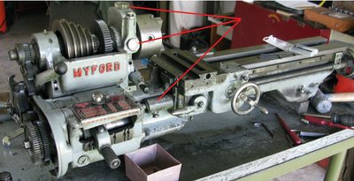

Děkuji moc, taky už jej mám ale stejně jsem nikde nenašel rozpad s detaily co mám já
Viz ty červené čáry na obr. .... a těch rozdílů je víc, zvlášť když teď začínám rozebírat.

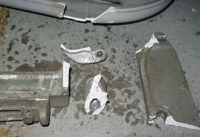

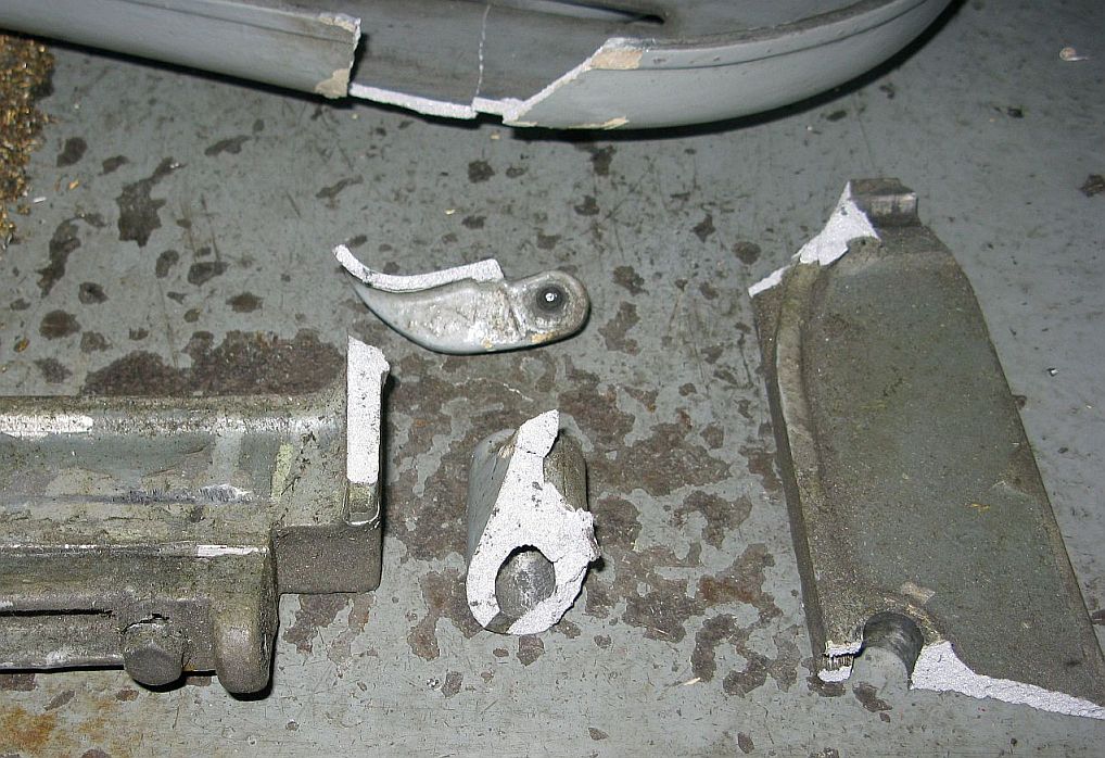

Např. nevím zatím jaký olej tam nalít a jak moc povolit šroubek, který pouští olej do kluzného pouzdra vřetene Ale musím se přiznat, že jsem měl v pátek černý den, přivezli mi ráno kolem 6-té hodiny tento soustruh a při skládání spadl z cca 80cm na silnici a pár věcí z litiny se rozbilo
Když já jej ale moc chtěl tak jsem zavřel oči a začal s repasí.
Snad mi ten držák atd. někdo v Praze svaří - prý ano, tak jedu v pondělí do firmy v Čimicích a uvidím.

zavaříš nebo slepíš... to se stane
než to povezeš někam svařit
a) odstraň toho barvu, alespoň z okolí svarů
b) udělej polohovací/fixační přípravek na ty střepy, ušetříš tomu svařečovi 80% práce (pokud by tě s tím vůbec nevyhnal nebo to nepolepil jak mu to přijde pod ruku)
Dneska jdou kopit elektrody, kde nemusíš předehřívat. A pokud ta litina není "špatná" - např vyhřátá, nekvalitní... - většinou to ani nepopraská při chladnutí. Zkusil bych to vařit pomalu po kouskách, aby se to moc neprohřálo. Ale pořádná příprava je potřeba. Jinakl současný sortiment elektrod, je jeden z důvodů proč si držet svářečku. Vařili jsme vrták SDS 25mm délka 100cm a pár děr do ŽB už vyvrtal. Chlapík co mi na to prodával elektrodu tvrdil, že touhle nějací machři svařujou listový pera na náklaďáky. A údajně to drží
Testone ti dobre radi. Obrusit cca 2cm od praskliny alebo ulomenia zafixovat a zvarat.
Ked je to hlinikova liatina to ide vacsinou slusne zvarat.
Vacsina al zliatin(skrine prevodovky , obaly , veka) atd ktore niesu velmi nasiaknute olejom sa zvara viac ako slusne.
Vlastna skusenost trochu sa tym zivim. Samozrejme niektore druhy Al zliatin nejde zvarat alebo je to dost obtiazne.
Citronek: Ak niekto fakt zvara pera na nakladnom aute potom to nieje zvarac ale blbec a dufam ze taketo auto nepojde nikdy mne oproti.
Nic v zlom ale tak to vidim.
a je to slitina hliníku ? Aby to nebyla bílá litina,ta se nedá vařit,má moc vysoký obsah uhlíku. Osobně bych klidně šel do lepení .
Jen vsuvka, na svaření "nedůležitých" částí litiny stačí obyč elektroda EB121 2-2,5 na kterou se namotá Cu drát(oholenej elektro) 0,75-1,5 ,který se předtím vyžíhá v plameni.
Postup vaření ,tak jako by se vařilo origo elektrodou. Je to na "prasáka"ale jde to. Jo když není chleba i narohlík jde namazat sádlo...
