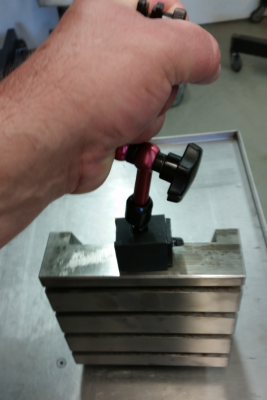

Rozumím správně když píší přítlačná síla 80kg, že to udrží železo do váhy 80kg? Nebo je to potřeba brát s rezervou a vydělit aspoň pěti? Ono i 15 kg by bylo docela pěkných, ale těch 80kg mi připadá neskutečných. Nebo máte při rozměru základny : 63x50x55 podobnou sílu?

Je to i možné. Tohle je ten malinký stojánek / z úvodu vlákna / a ten úhelník váží 18 kg :
