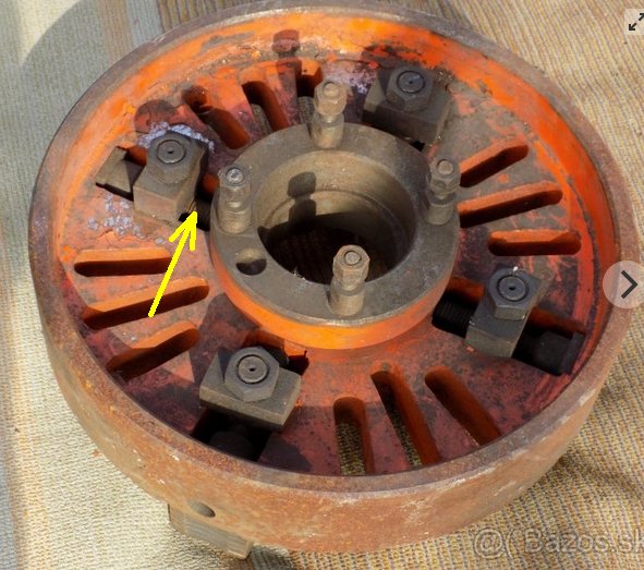

dotaz trochu mimo
s tímhle provedením lícní desky jsem ještě neměl tu čest
Jak do ní upnu kus, když to nemá šrouby, kterými bych čelistí přitáhl k obrobku?
jsou tam jen šrouby skrz desku, po jejích povolení můžu čelisti posunout do nějaké polohy, ale radiální sílu pro upnutí tam není čím vyvinout
Nebo kus musím ještě přitáhnout upínkami skrz ty oválné díry?
Jak to je?
díky

Ale já tam ty šrouby pro přitahování čelistí k obrobku vidím.

Tomu nějak nerozumím - je to úplně normální klasická deska jako třeba u MN-80 (tam je to vidět nejlíp). Otočné čelisti jsou na čepech, ty se dotahují maticema zezadu. Čepy s paknama se pak posouvají radiálně odtlačovacími šrouby s čtyřhranou hlavou (viz ty díry na obvodu) - tím se materiál upíná. A nebo se pakny s čepy a šrouby vyjmou úplně, pak se používají klasické upínky v drážkách a nebo třeba wingl.

aha - sorry, nějak jsem si nevšiml těch odtlačovacích šroubů
díky za otevření očí :D
