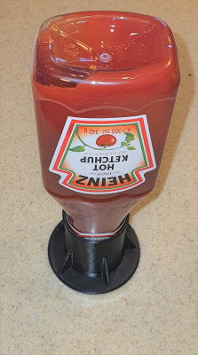

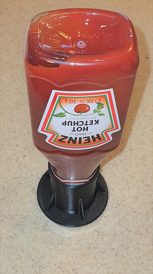

Stojánek na kečup. Kečupů Heinz se prodá 650 miliónů lahví ročně, tudíž když si každý koupí 3D tiskárnu a vytiskne stojánek, ušetří se zběžným výpočtem 6500 tun kečupu ročně a to už je významný ekologický počin.

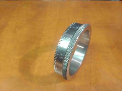

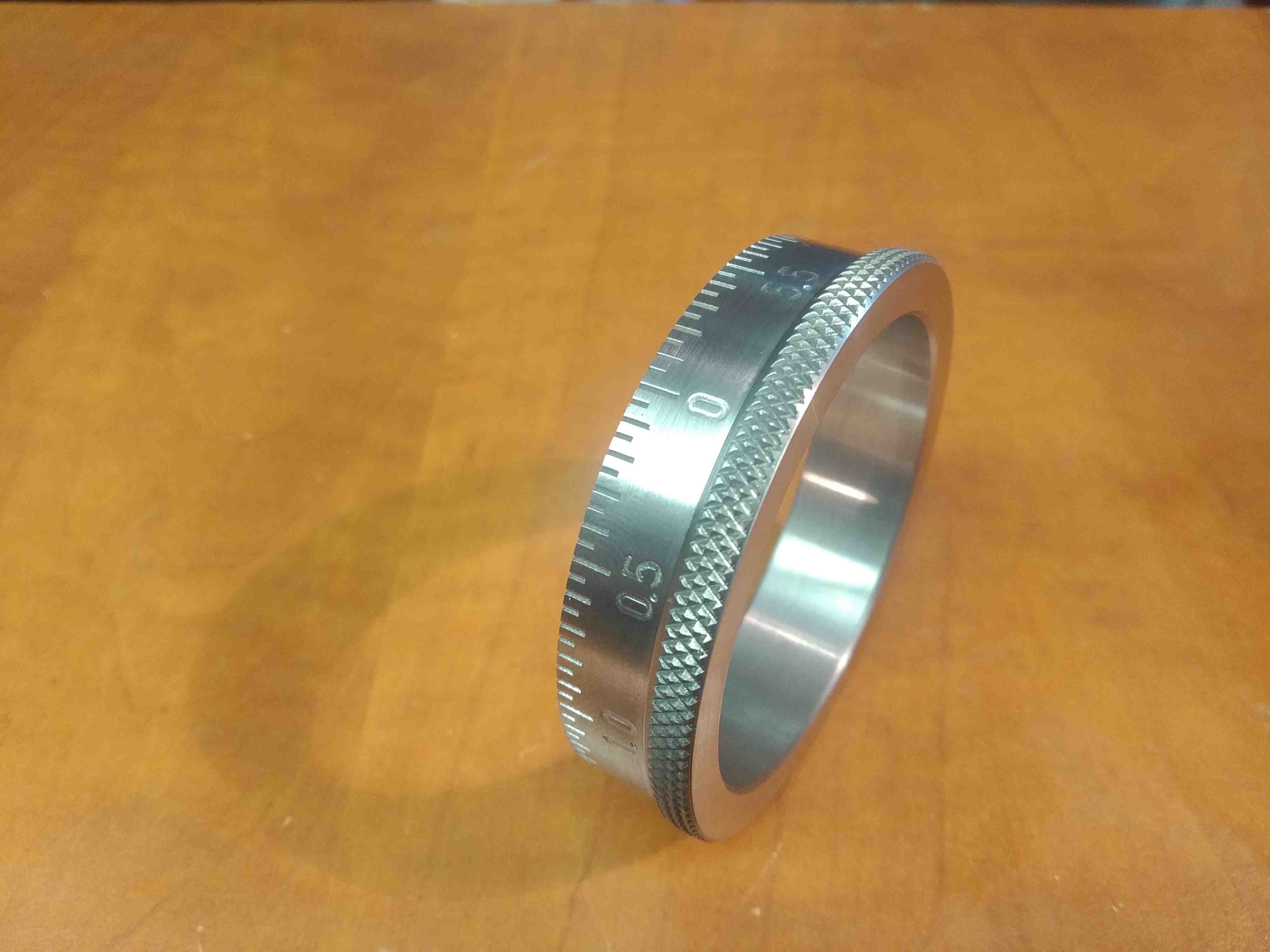

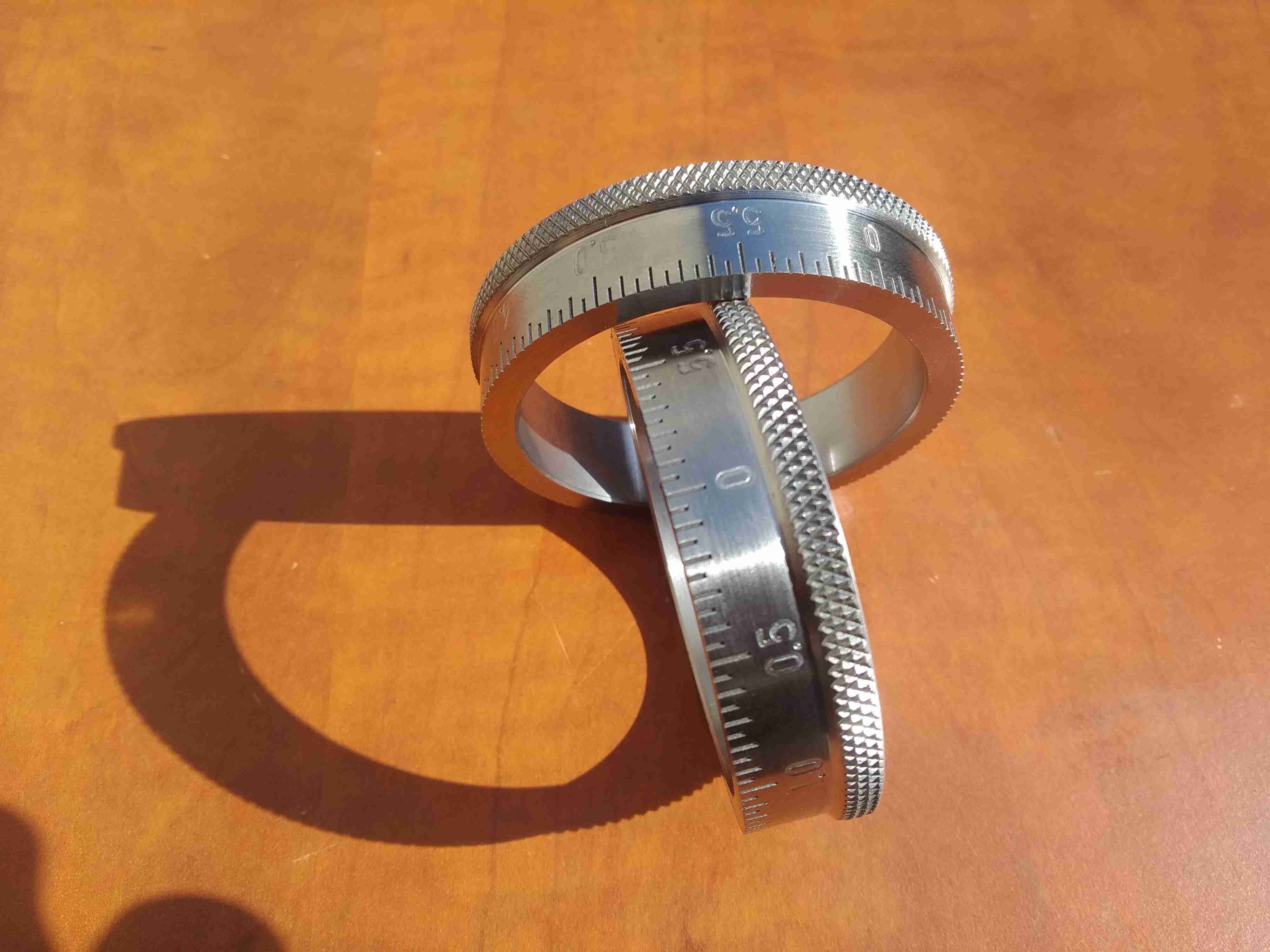

Mr. MR píše: 4. 4. 2021, 6:39 Tumlik -> delal jsem dva. Jeden na posuvovy sroub stolu, tam slouzi nonius zaroven jako zarazka, je procepovany kuzelovym kolikem. Ten mam z 12050. Tento na nozovku jsem zkusil z plastu kvuli kontrastu. A taky proto, ze spodni cast nonia s ryskou je nalisovana na litinovem tele toho suportu. Nechtel jsem tam rvat zelezo. Oba noniusy mam vymalovane takovyma tema barvovyma mackacima fixama a utrene hadrou. Kupodivu to celkem drzi i v tom plastu. Cim se to ma barvit doopravdy? Jo a je nejaky figl na utrzeni spon? Na tom kovovem jsem je vzal smirglem, ten plastovy ale musi mit drazky i po obvodu, spony nesly jinak urvat.
u toho plastu bych to vzal ostrým nožem, ale kovový dělám vždycky v páru a pak stupnicema proti sobě na trnu obrousím aby ta přední hrana se stupnicí byla ostrá, před tím strhnu hliníkovým hranolkem ty špony, protože jinak se umí zabrousit do čárky. Tohle jsou třeba stupnice na SM16, i když jsem měl dělat jen jednu, dělal jsem jednu navíc abych to mohl zabrousit :wink:

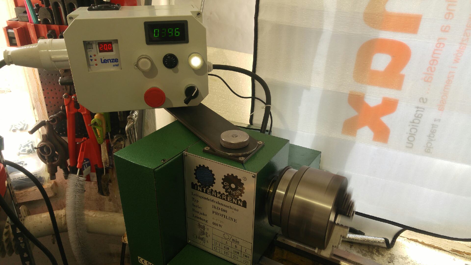

Dobastlil jsem nové ovládání soustruhu. Ještě chybí pár drobností, ale už je funkční.
Příspěvky: 6522
5. 4. 2021, 12:44
Hezký počin, jen se mi nelíbí pár drobností:
Ta přívodka z boku je děsná, za chvíli to urveš nebo si s tím celým pokaždé hneš. Proč když už musí být odpojitelný jsi neudělal metr kabelu s koncovkou?
Proč musí být měnič vidět, navíc asi s hertzama když máš otáčkoměr?
Ty kontrolky vedle potíku jsou asi podsvícená tlačítka normální chod a revers? Jestli jo, bílá se používá na signalizaci zapnuto, napětí v rozvaděči. Na chod zelená...
Nevidím normální stop, jen totalstop
Je mi jasné, že popisky doděláš, já je dělám hned při usazování řídítek, líp se to zapojuje, když jich je víc, tady je to v poho. Na co je to řídítko vedle totalstopu? Chlazení, osvětlení ?
Neber to tak, že ti to haním, máš to pro sebe, ale...
StoupaCZ
Příspěvky: 548
Registrován: 2. 6. 2017, 8:12
5. 4. 2021, 1:17
Přívodka z boku - to máš pravdu, zkusím to ještě nějak vyztužit/zvolit jinou variantu, naštěstí je to v místě, kde nikdo neleze a hned vedle je babel pověšený na regálu. :)
Měnič jsem nechal přístupný, abych mohl případně donastavovat parametry, případně koukat na proud apod.
Ty tlačítka vedle poťáku jsou JOGy. Bohužel má ten měnič málo vstupů a nějak jsem to nedomyslel, tak je nakonec zapojený jen jeden. :(
Vedle totalstopu je přepínač pravý chod/vypnuto/levý chod. Zdálo se mi to přirozenější to dát na přepínač než na tlačítka.
Kdybych to nechtěl hanit, tak to sem nedávám. :)
Příspěvky: 6522
5. 4. 2021, 1:26
Ber to jako konstruktivní kritiku :D
Jog mě nenapadnul, tak z druhého udělej kontrolku, měnič má i nějaký výstup, třeba nadproud, porucha... co jde nastavit. Já přepínač na chod nemám rád, ono se to řídítko časem oběhá, zvláště tohle 1 - 0 - 1 a pak si omylem při vypnutí štrejchneš o revers. To leknutí za to nestojí. Já to mám na svojí MNně třeba takhle, normální chod tlačítko vpravo, uprostřed stop, takovej ten malej hříbeček, ne totalstop, a nalevo řídítko 0 - 1 bez aretace jako tlačítko, abych si musel uvědomit, že dávám reverz schválně, ne omylem. K tomu normálni totalstop pod tím. Za čas zapínáš jen pohmatem bez koukání a takhle to zabrání průseru.

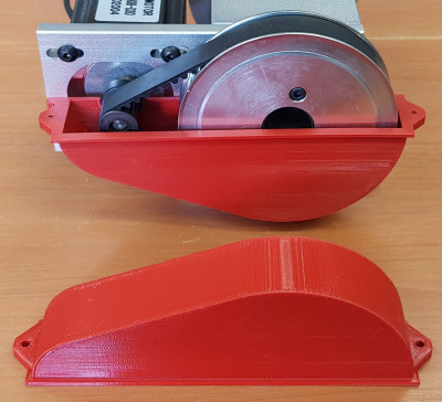

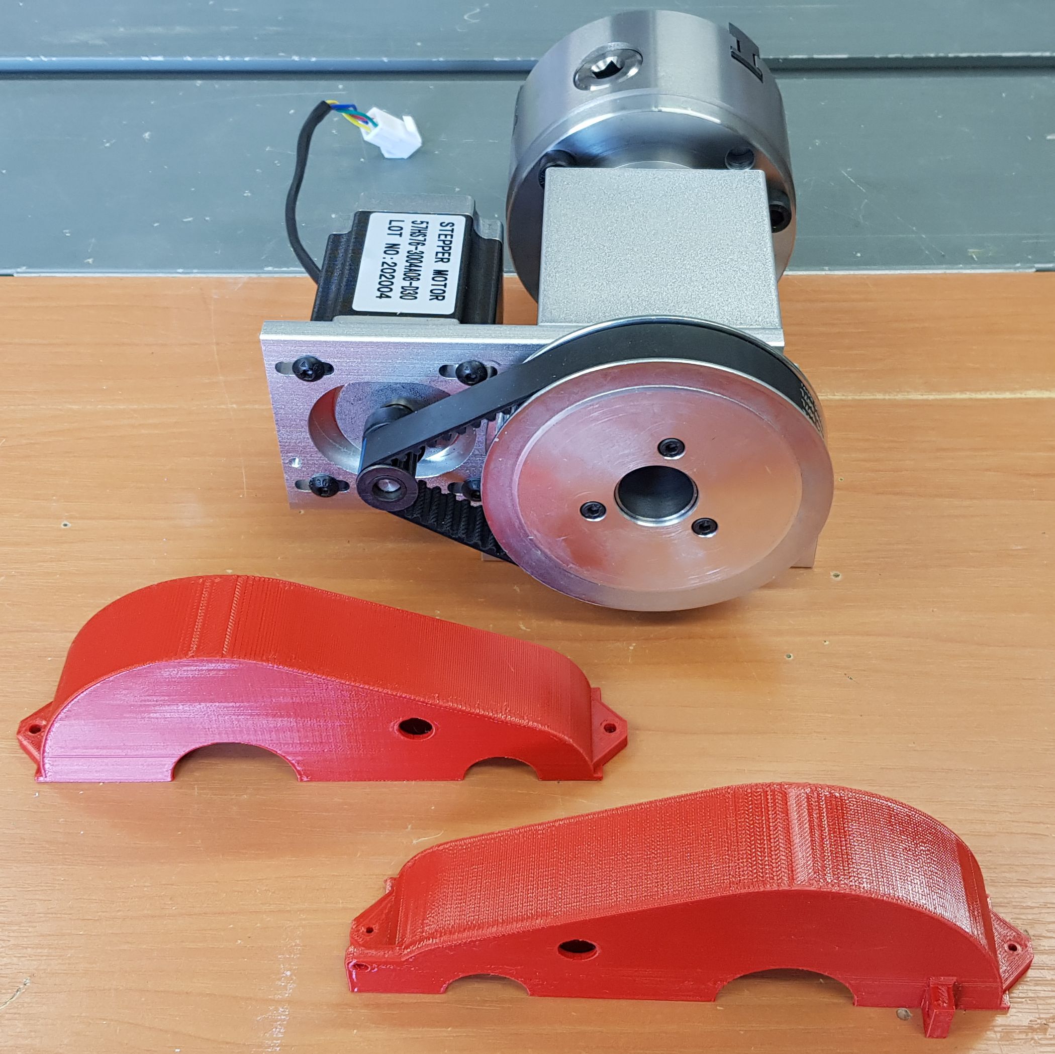

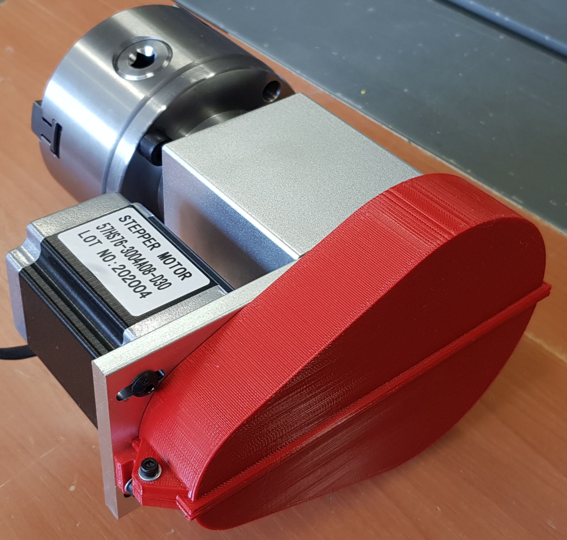

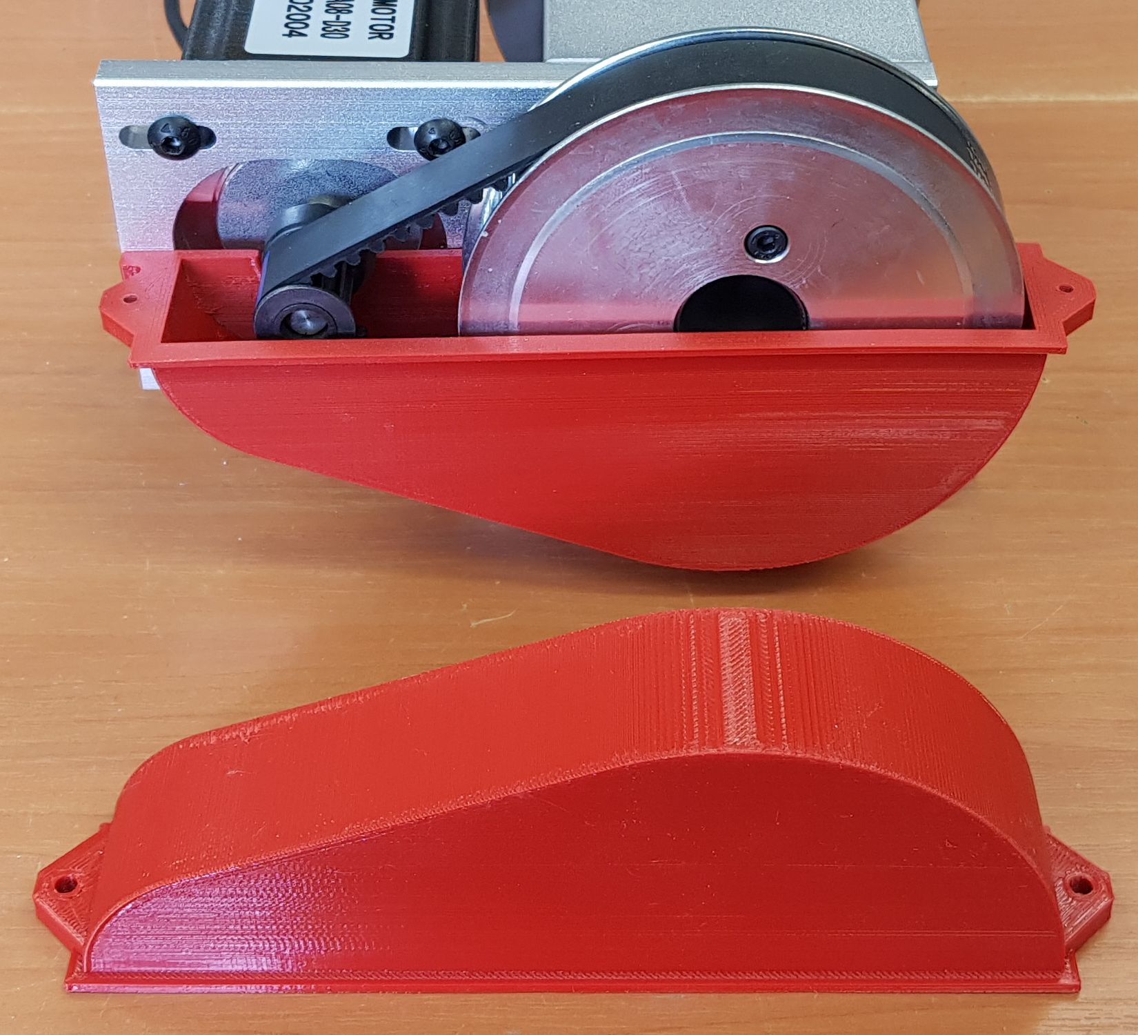

Kryt reduktoru čtvrté osy. 3D tisk, PETG.

Tumlik 》 Chapu dobre, ze ten nuz do te rysky na noniu najizdis uprostred- do plneho? Ja to delal ze spalku, kdyz jsem vse dokoncil, tak jsem ho jenom upichnul. Rysky jsem najizdel od stupnice a koncil v plnem, proto mi ty spony nesly zanic urvat. Delal jsem to platkem na hlinik, tvar V. Jak delas cisla? Slo by to razit?
