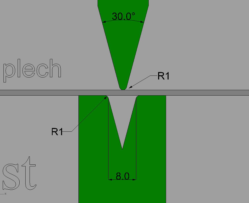

Malá ručná ohrňovacia ohýbačka.

Juro píše: Je to stavane do 1.5mm ,ale ohlo krasne aj 2mm hrubku. Samozrejme kratky kus.
Pracovna dlzka je 780mm , ale asi s mojou vahou a momentalnou pakou stroja, 1,5mm plech po celej pracovnej dlzke nedam.
Este som to neskusal, lebo nemam taky dlhy 1,5mm plech.

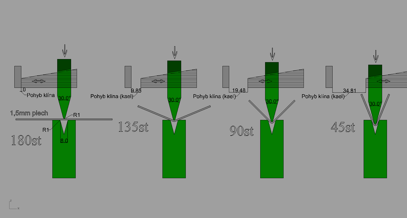

Cidlo pohanano krokacem? Narozumiem.
Aby to bolo CNC tak nestaci iba jeden krokac.
Potrebujes jednu osu na hlbkovy doraz potom druhu tandemovu na uhlovy doraz.
Ja to mam riesene tak, ze uhol robim podsuvanim zelezneho klina pod suport matrice. Tu by sa mala pouzit ta uhlova osa , ze by kulickovy srob podsuval ten klin.
A tu je problem . AKO VYRATAT DRAHU PODSUVANIA KLINU? Da sa par uhlov odmerat a narobit par rysiek , ale akonahle sa zmeni hrubka plechu tak uz si s uhlami mimo. A nejaka priama umera tu neplati.
Neviem ako je to riesene v profi masinach , ale tam sa zadava aj dlzka a tvrdost materialu.Pracoval som na jednej. Plati , ze ak pouzijes ten isty uhol pre rozne dlzky plechu tak vysledny uhol je iny . Priklad:
Nastavil som si uhol 90 st a zadal som dlzku 1500mm . Ohol som skutocne dlhy plech 1500mm. Pasovalo. Potom som s tymto nastavenim ohol iba 100 mmm dlhy plech a vysledny uhol bol daleko za 90 st. Uz bol velmi zatvoreny.
Pre korektne "CNC" ohybanie potrbujes zadat minimalne tieto udaje:
-Tvrdost materialu
-Dlzka materialu
-Hrubka materialu
-Hlbkovy doraz
-Uhol
Samozrejme CNC ohybacka musi mat aj program tj. ak robis seriove vyrobky tak potrebujes na jednej krabicke viac uhlov a to v roznych dlzkch.
Nemam ziadnu predstavu ako to riadit. Tu by pohorelo vela VIP clenou tohto fora. :D :D

Len tak mimochodom ak mam pri excentre 15mm (vtedy mam dotyk matrice s plechom) , dlzkou paky 700mm a moja vaha je 90kg ,
aka je vysledna sila? 4,2 tony?

ked budem mat chvilu cas , tak ti nakreslim tvar matrice a mozeme hladat vzorce. Uz sa tesim.
A so 4-mi tonami zlomit plech po celej dlzke v hrubke 1,5mm je malo. Drazka je siroka 8 mm.

Juro
Příspěvky: 1536
10. 4. 2015, 12:08
Chyta sa niekto na vzorec?
Priama umera to nie je!

Juro píše:Chyta sa niekto na vzorec?
tam bude viacero faktorov a dopasovavať sa to bude musieť aj po výpočte začal by som hladať suvislosti vo výpočte sily na ohýbanie
1,42 * 37(pevnosť ohybaneho materialu St 37) * s²(hrubka materialu) * L(ohybana dlžka) / 1000 * V ( šírka kanalu u teba podla obrazku teda 8mm).
