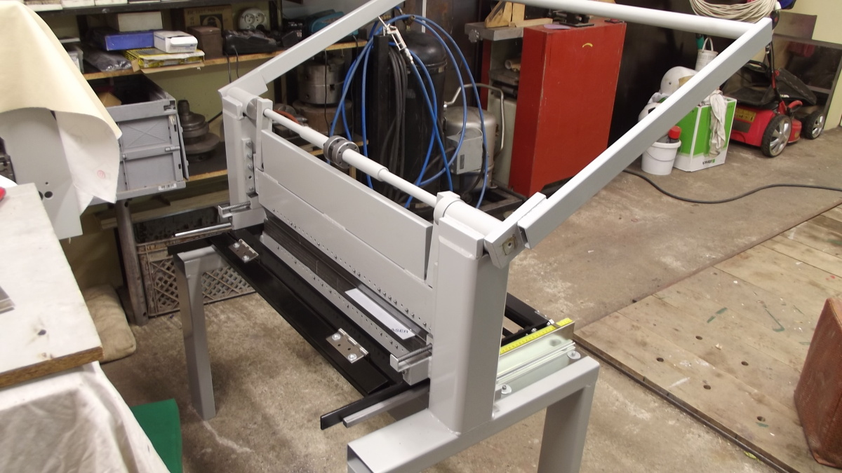

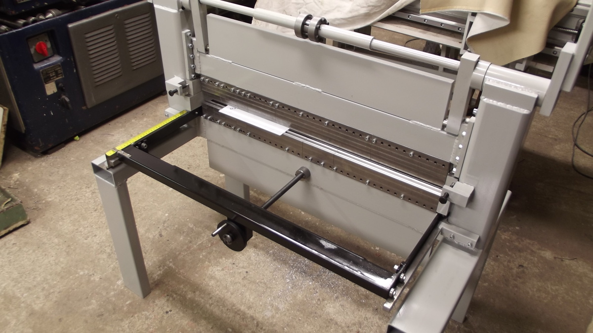

Malá ručná ohrňovacia ohýbačka.
Juro
Příspěvky: 1543
15. 3. 2015, 3:20

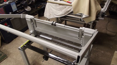

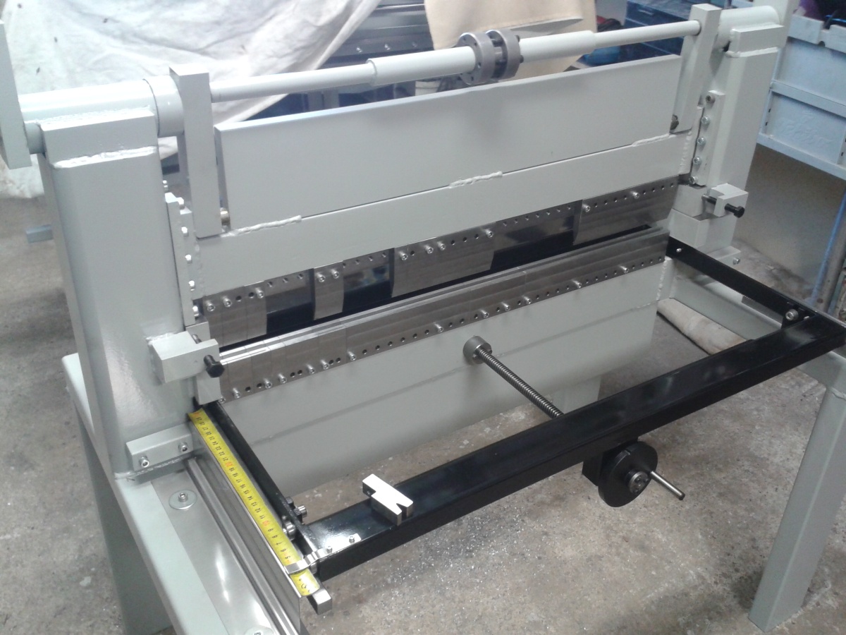

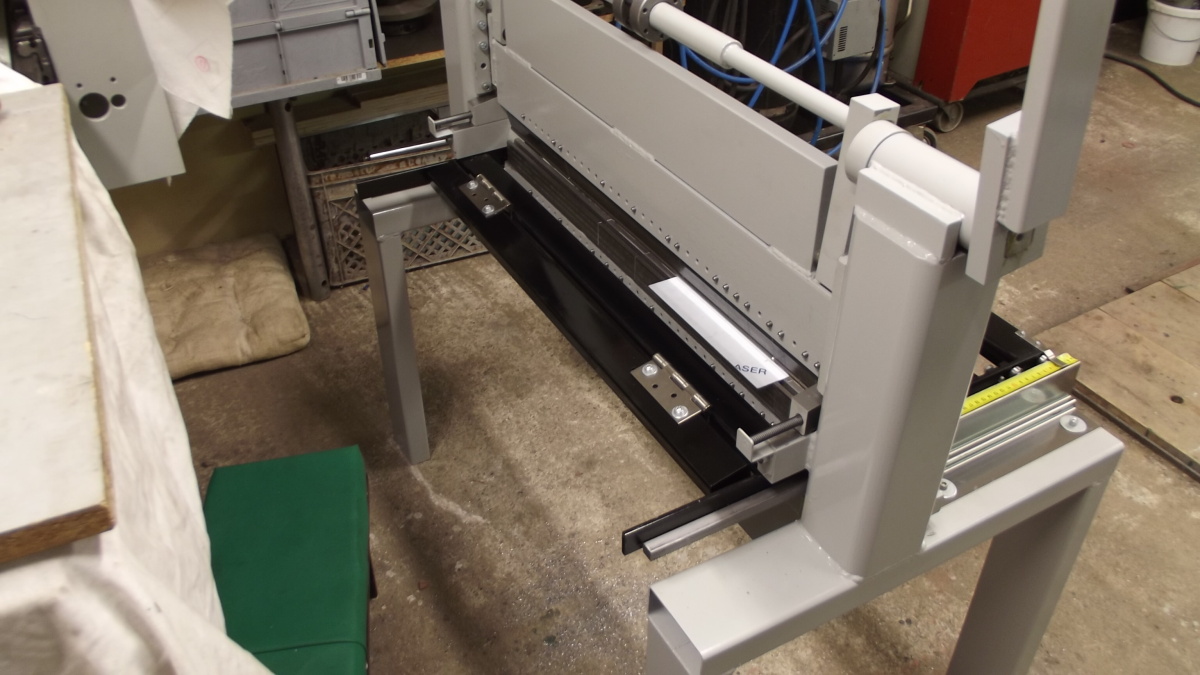

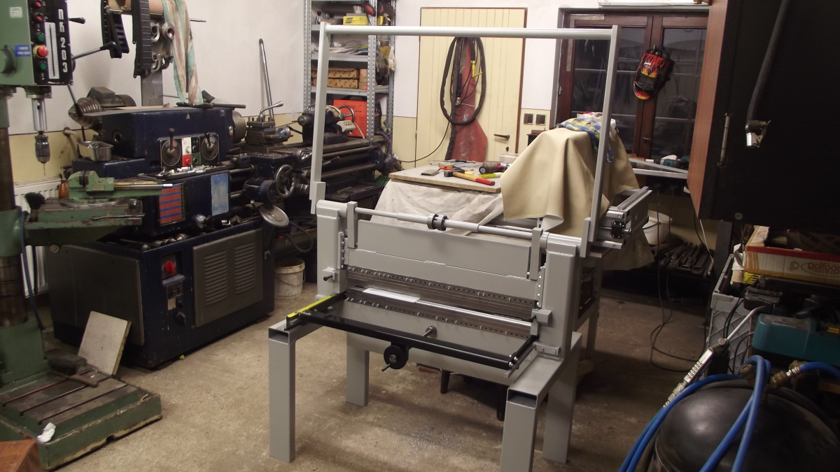

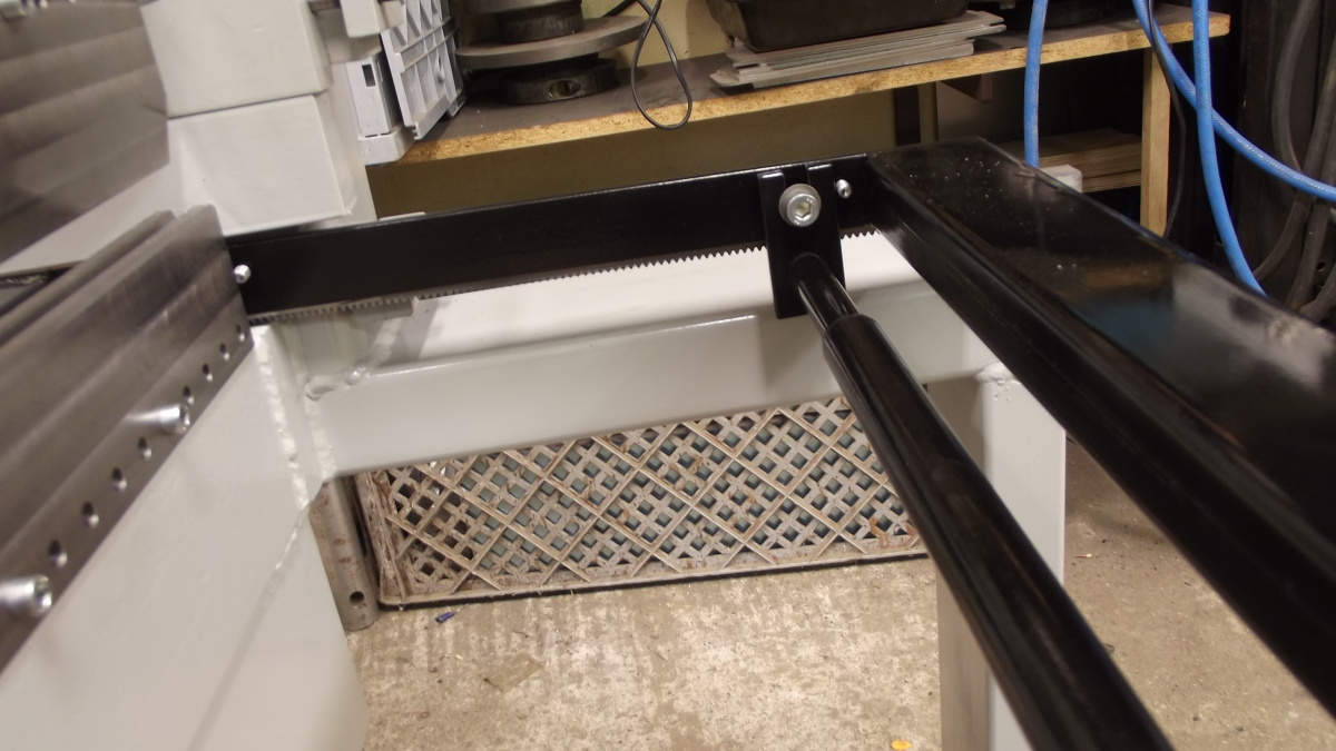

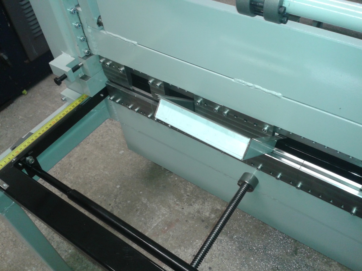

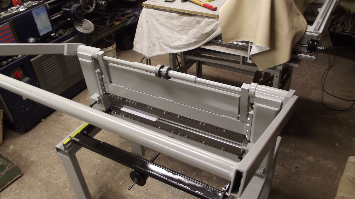

Zistil som, ze bez nejakej malej ohybacky na plech sa neda existovat. Vlastne zistil som to uz davno, ale az teraz ma to nas...o , tak som si spravil rovno ohrnovak. Nevedel som ci to bude fungovat , tak som to vstetko spravil z "blata". Funguje zatial vyborne.

Máš to pěkný a vypadá to profesionálně!!

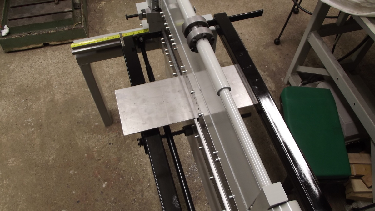

Kolik je délka a kolik to zvládne tloušťku?
Zdvih je přez excentr?

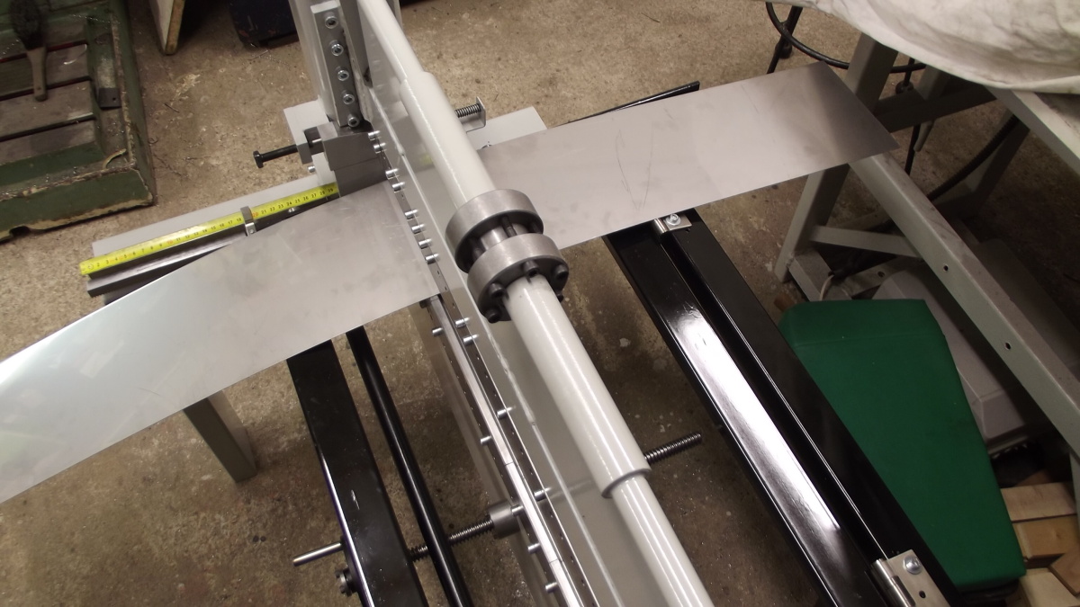

milda87 píše:
Je to stavane do 1.5mm ,ale ohlo krasne aj 2mm hrubku. Samozrejme kratky kus.
Pracovna dlzka je 780mm , ale asi s mojou vahou a momentalnou pakou stroja, 1,5mm plech po celej pracovnej dlzke nedam.
Este som to neskusal, lebo nemam taky dlhy 1,5mm plech.
fmira
Příspěvky: 60
Registrován: 27. 11. 2008, 6:49
15. 3. 2015, 5:03

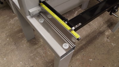

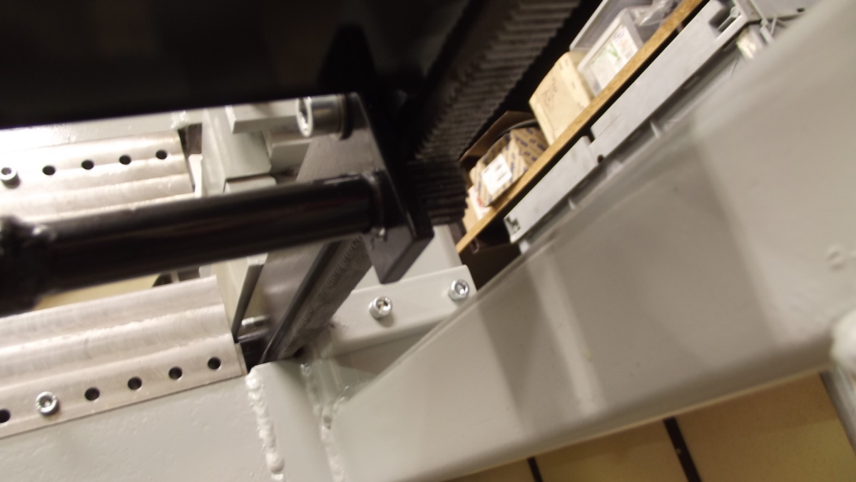

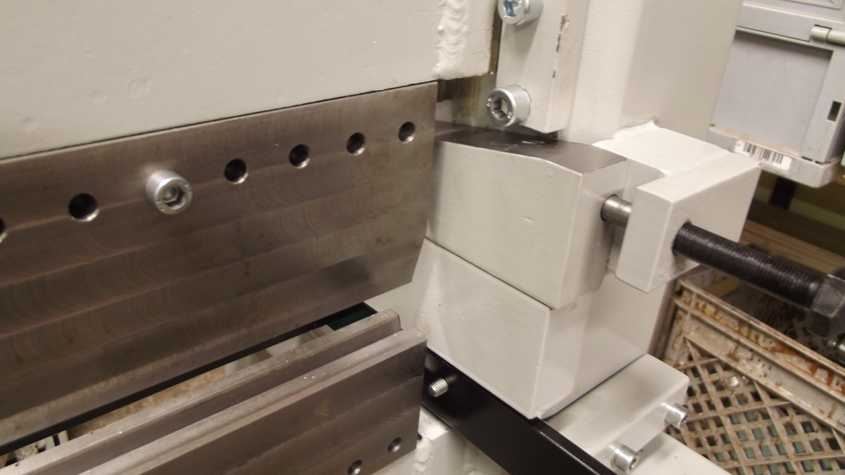

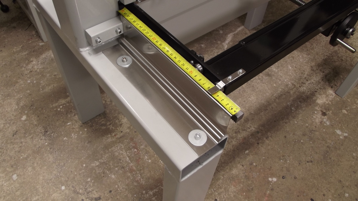

Také chválim moc hezká práce .super vyřešený doraz :) :) :)
Juro
Příspěvky: 1543
15. 3. 2015, 6:04
fmira píše:Také chválim moc hezká práce .super vyřešený doraz :) :) :)

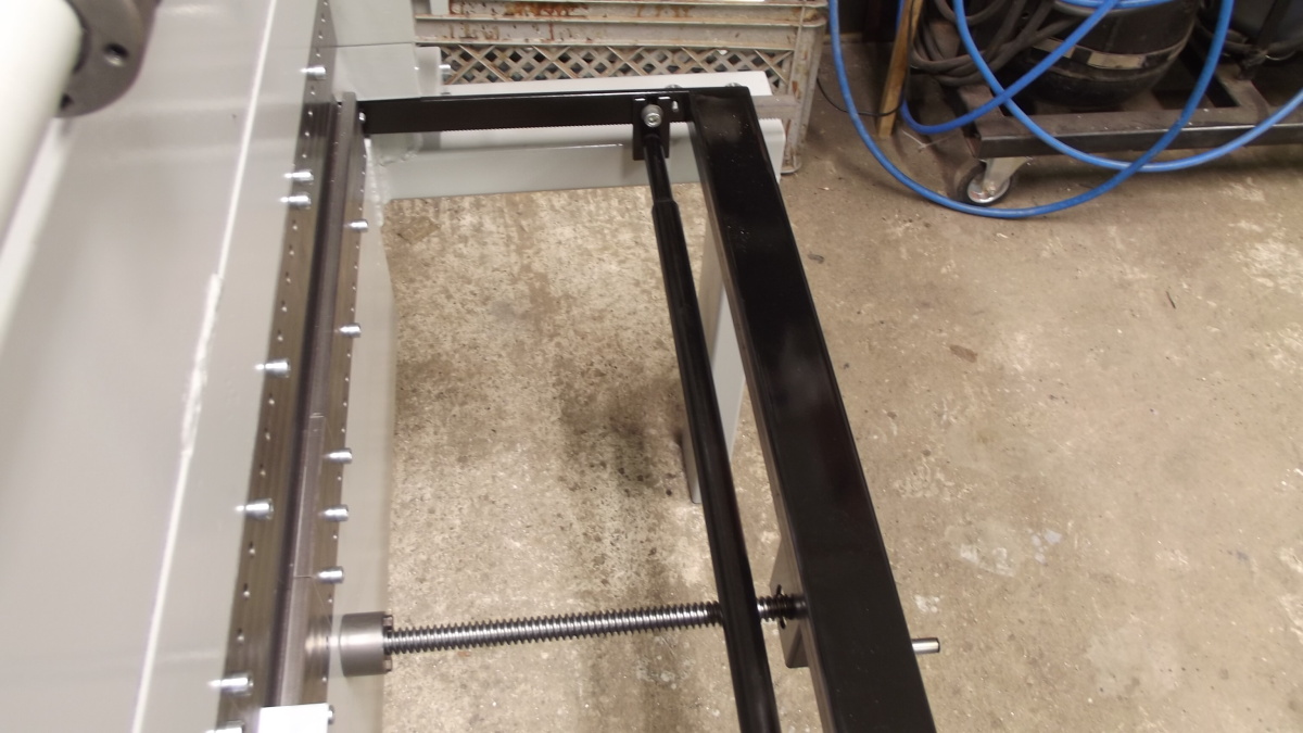

myslis doraz hlbky vkladnia plechu? Je odzadu nie je ho vydiet. Ono to je este premostene jednou ozubenou tyckou aby prava a lava strana dorazu medzi sebou nekolisala. Spravim lepsie foto.

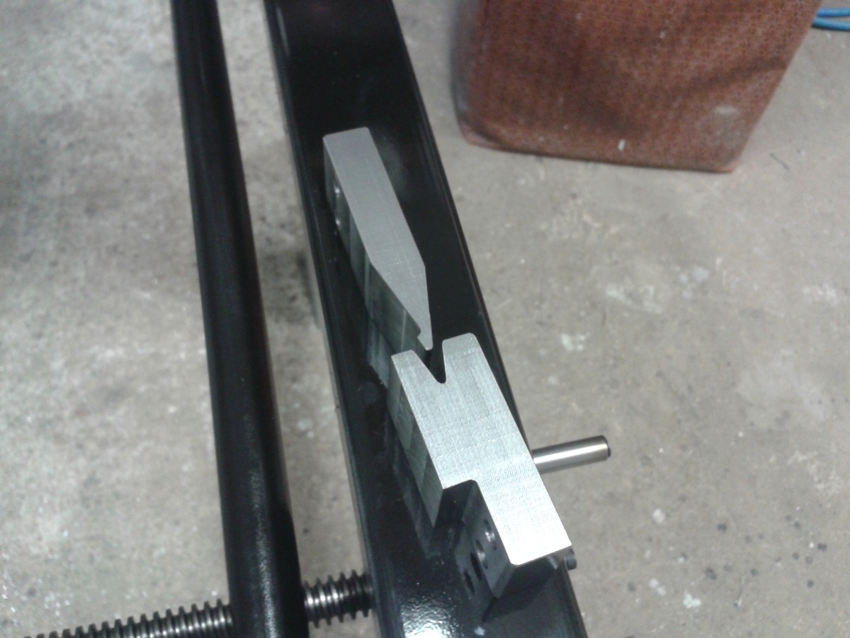

Ty ohýbací lišty jsi si dělal sám?z čeho je máš?12050? Něco jiného?
Juro
Příspěvky: 1543
15. 3. 2015, 7:58
Jak som pisal , vsetko je z makeho matrosu, lebo som nevedel ci to bude fingovat, ci to utlacim a tak dalej a tak dalej.

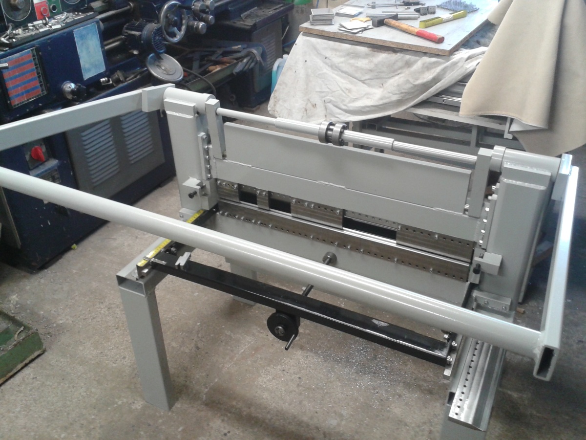

milda87
Příspěvky: 275
Registrován: 5. 7. 2012, 7:51
Bydliště: Plzeň
15. 3. 2015, 9:42
Koukám,že jsi doplnil fotky! Fakt jsi si s tím pohrál! :wink:

Juro
Příspěvky: 1543
16. 3. 2015, 9:36

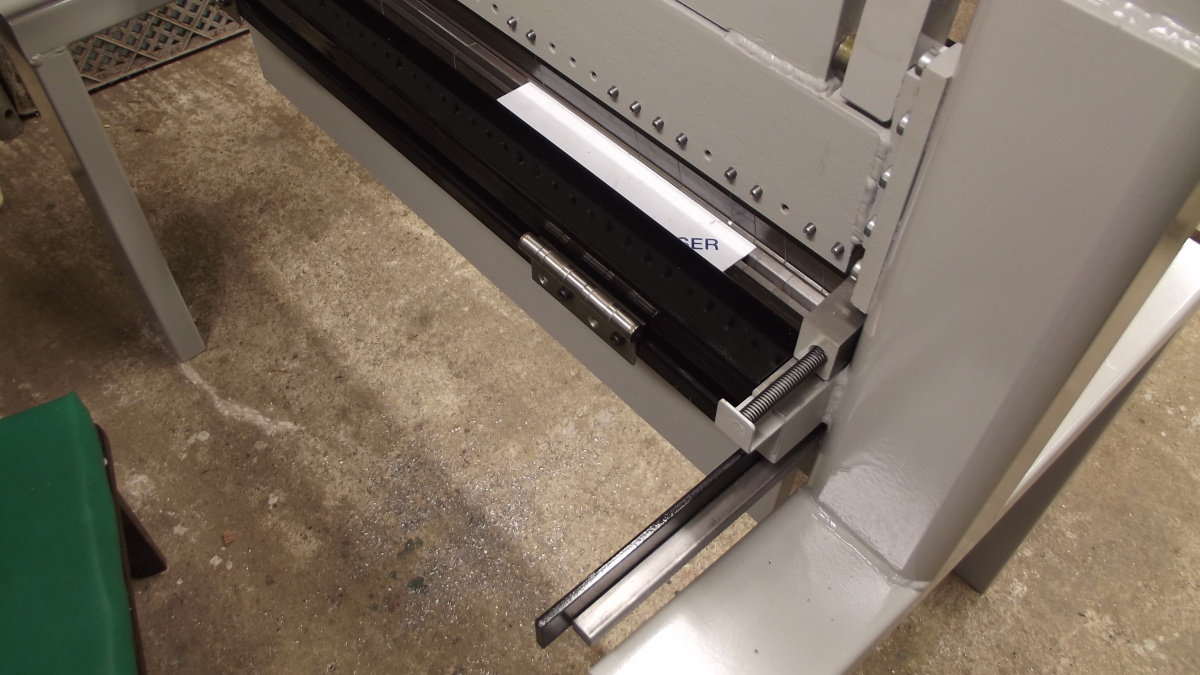

-Material stal cca 250,- eur(bola to pekna vaha) +par zeliezok co som mal doma.
-Práca cca 100 hod (aj s matricami)
-Po kile zakl. a vrchneho nateru
-Nejaka tá rezia , benzin, elektrika, elektrody, segerky, sroby atd.

Už Jen chybí krokáč na ten doraz a přítlak nějaký hever třeba http://www.bergland24.cz/zvedaci-zarize ... wh20t-20t/(vzduchovo-" onclick="window.open(this.href);return false; hydraulický).Osobně jsem už o tom taky uvažoval ale....V mých úvahách bylo že bych dal na ten hever čidlo které by bylo poháněno krokáčem .To čidlo by vypínalo a zapínalo vzduchový ventil měl by si s toho CNC ale zlatě na to ručně Šlápnout. :) :) :) Ty jsi opravdu stolař –truhlář To ti všichni zámečníci a strojaři můžou jenom závidět tvoje dílo a šikovnost včetně mě.Někdo jenom uvažuje a pak jenom čumí.
