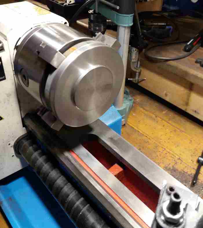

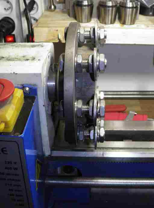

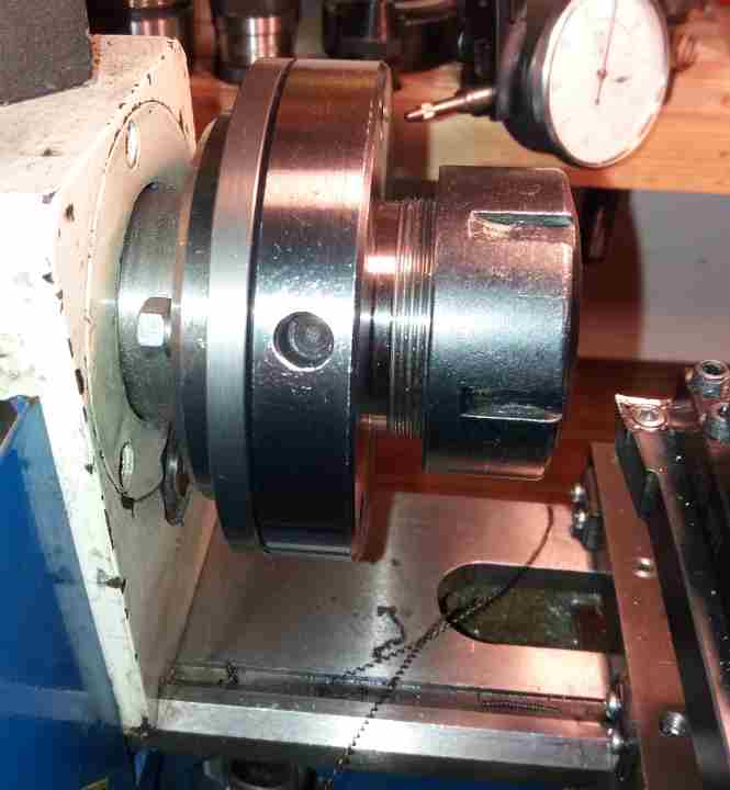

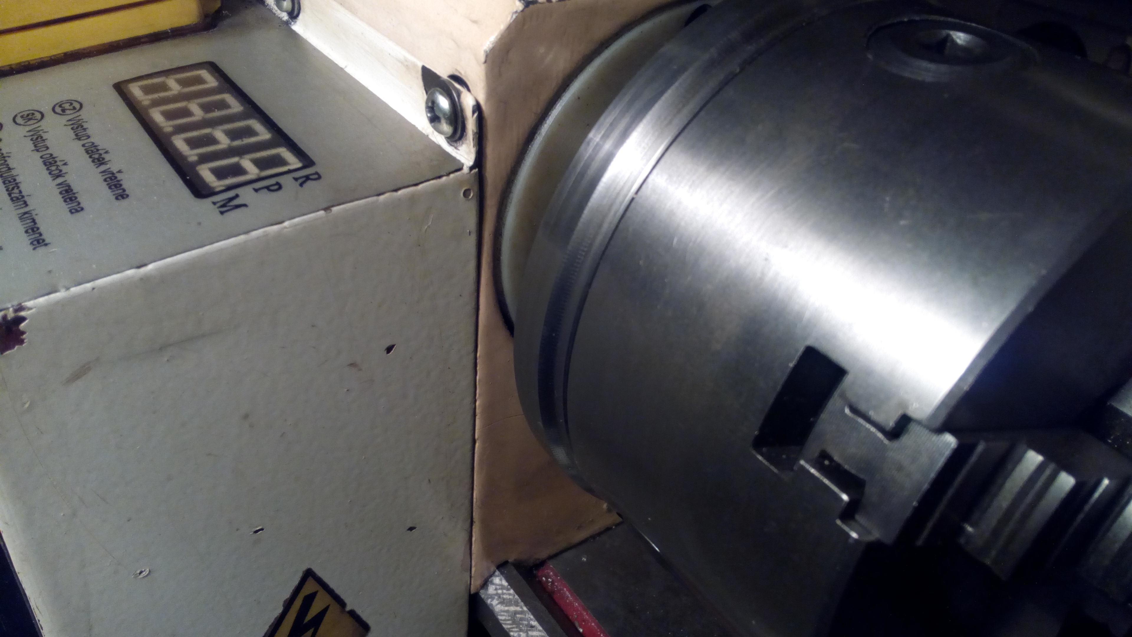

Protože jsem si cca před pěti lety objednal kleštinový držák pro ER40 s průměrem 100 mm, osazením 72 mm na svého CQ 9318 a neměl jsem tehdy ponětí jak a z čeho si udělat přírubu, koupil jsem si přírubu univerzální pro osazení 72 mm z 55 mm na vřeteni CQ.
Na stroji to pak vypadá takto:
Bohužel tyto příruby jsou dělány jako univerzální a i rozptyl parametrů našich čínských soudruhů v součtu
dává v případě výměny hlavy jistou pracnost v centrování při znovuupínání na běžných univerzálách alepoň do 0,03mm.
Na obyč univrzálu to stačí, ale v případě použití kleštin je to dost.
Proto je nejlepší vyrobit si přírubu vlastní na přímo na stroji.

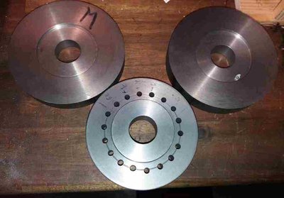

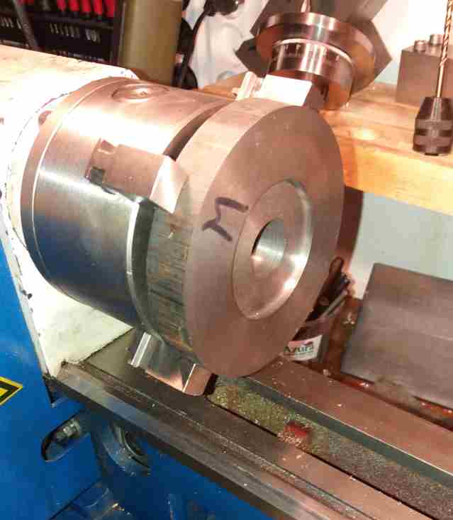

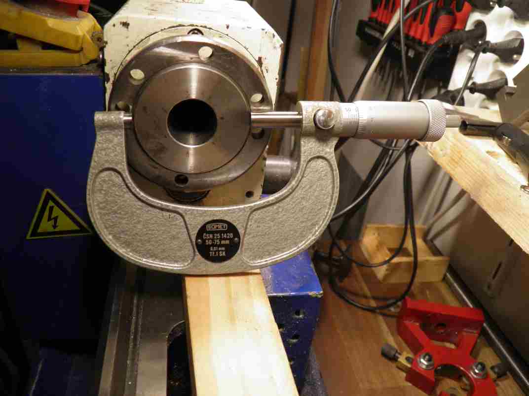

Protže jsem se chystal i na přírubu pro TOS hlavu na kamarádova Asista, pro kterou je tahle příruba nevhodná vyrobil jsem si přípravek,
kterým budu testovat správnou velikost osazení.

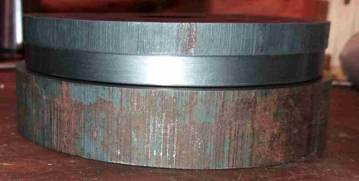

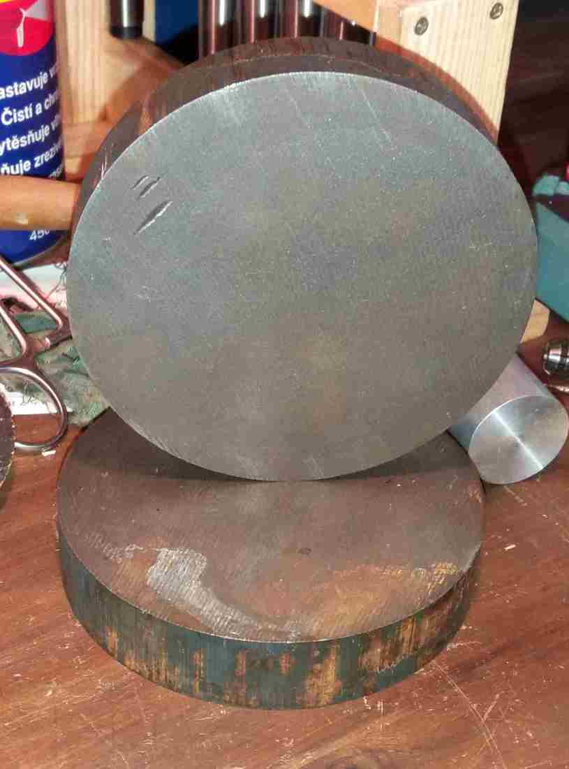

Jako materál jsem použil litinu z UNIBARu pruměru 100mm Unibar 250

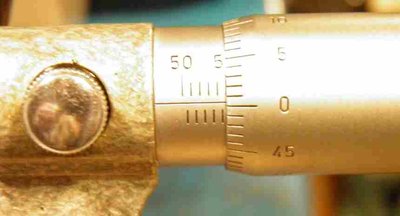

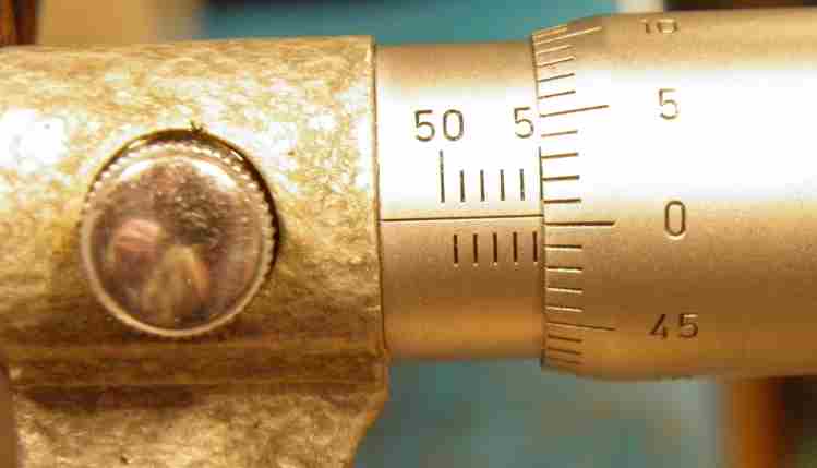

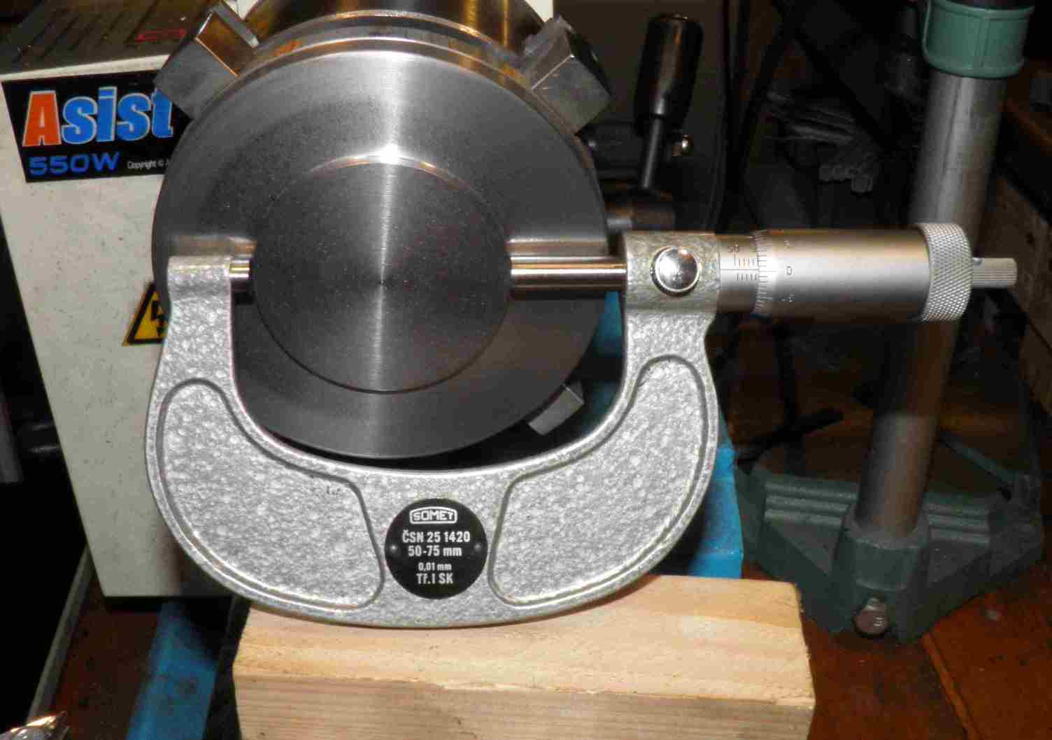

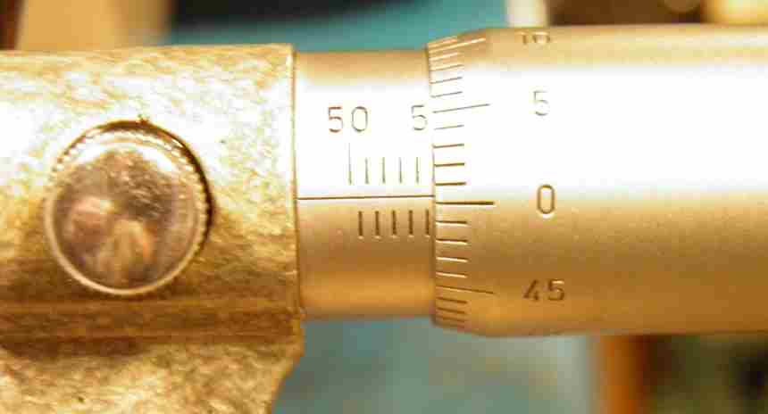

Pak jsme si změřil
Pro přípravek je 100 mm dostatečných.
Měření osazení přípravku
Dokončení přípravku

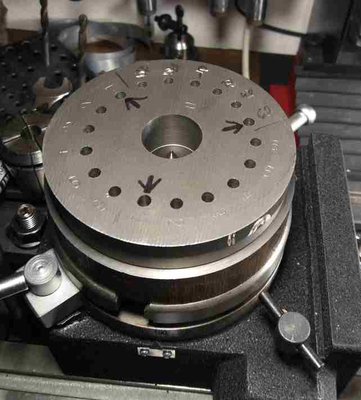

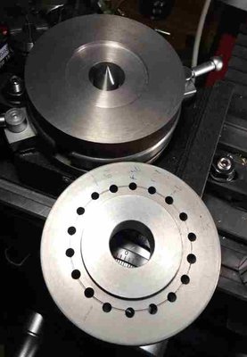

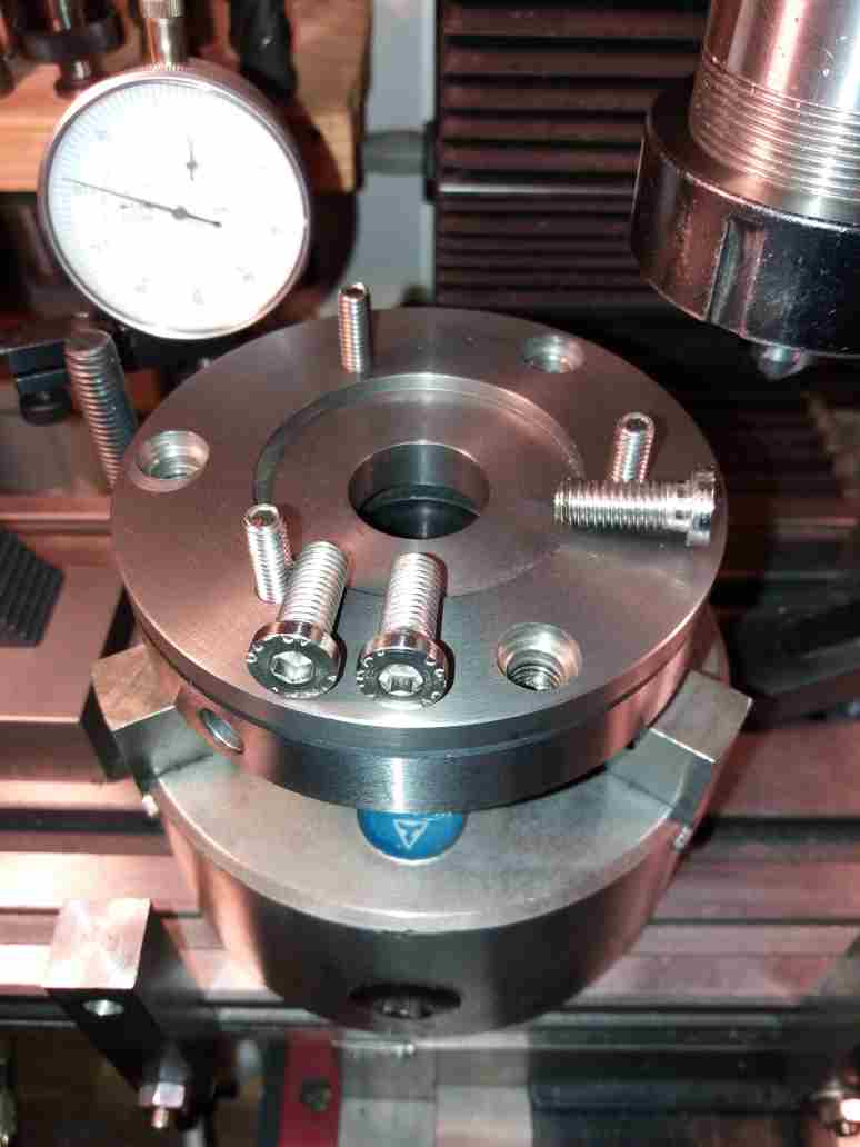

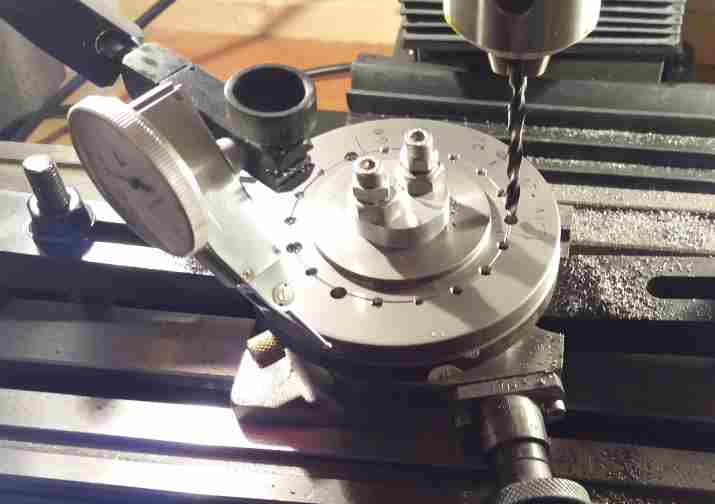

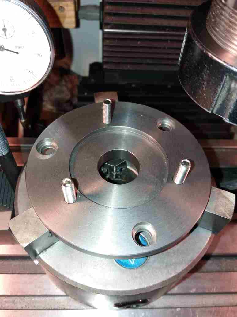

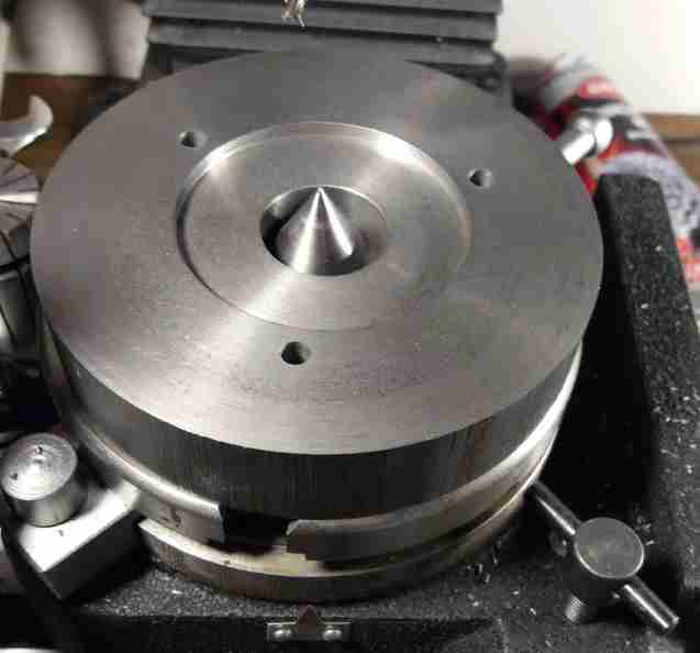

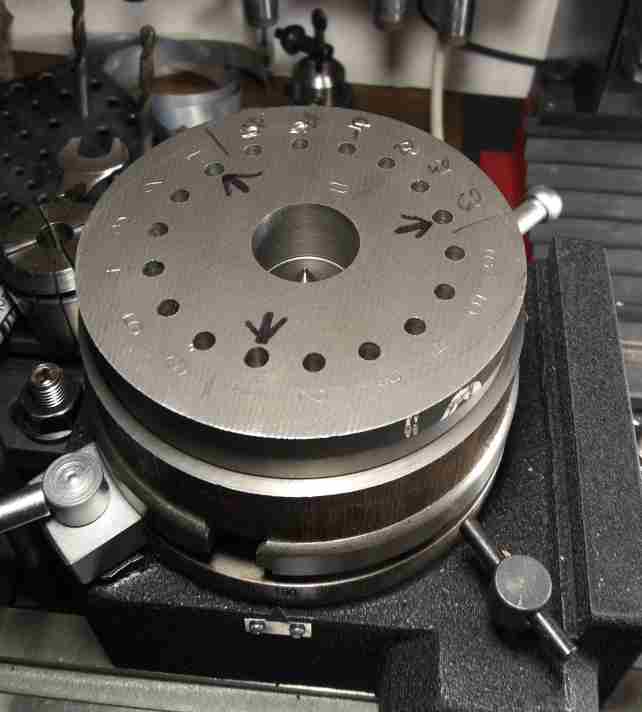

Pak bylo nutné připravit vrtací otvory jako šablonu - bohužel jsem neuměl přesně odměřit tak jsem přípravek umístil na děličku vycentroval na 0,01 mm a vrtal po 0,2 poloměru po 20° viz obrázek.
Nejpřesnější otvory jsem pak ve finále vrtal 5mm jako vedení pro vrták na závit M6

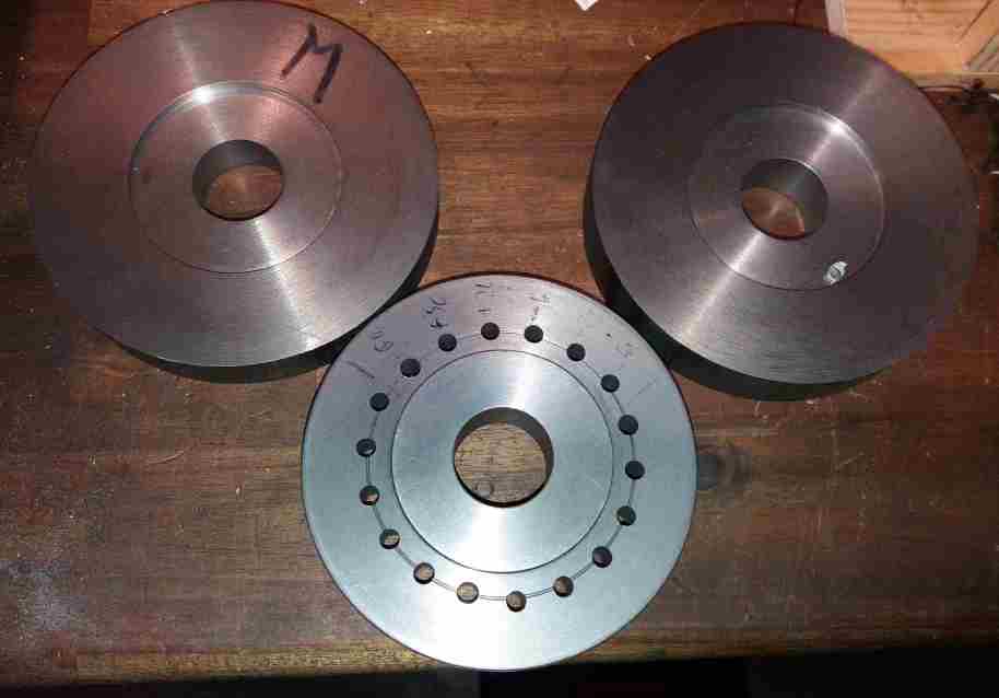

přípravkem pak testujeme otvor osazení

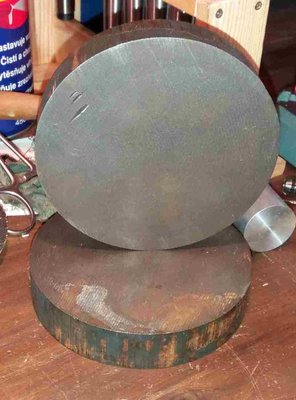

POZOR pro vlatní přruby je 100 mm průměr málo - pro příruby je potřeba litinu o průměru 105 mm!!
Vlevo je s malou dírou (M) a tím pádem je to problém.
Porovnání
Vše O.K.
Vše O.K.
Díra je malá :-( Nezasuneš !!!

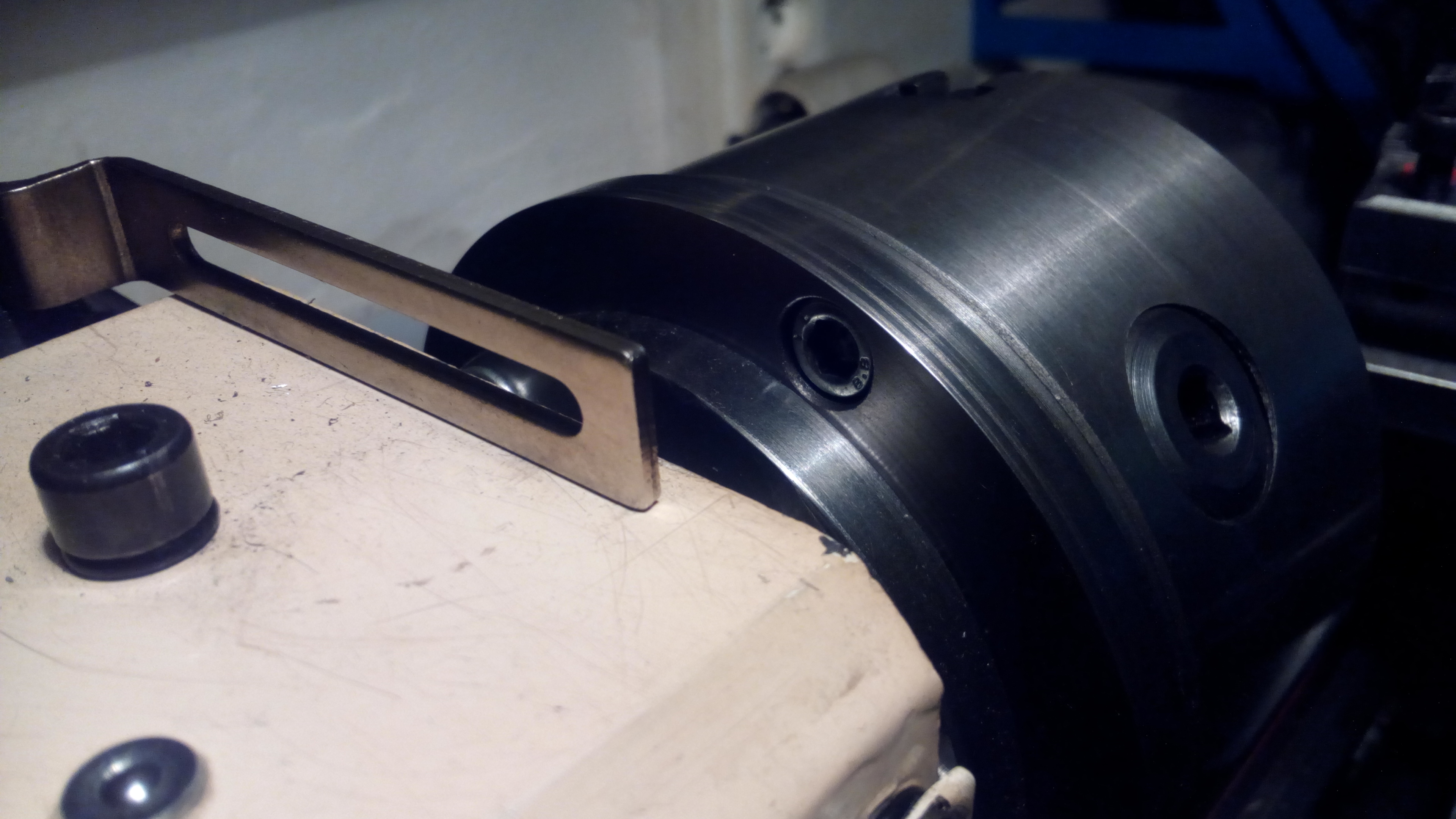

Zdendo, jestli to chceš mít fakt supr, udělej přírubu v průměru 103mm. Ty 3mm nad 100 použij jako osazení pro šrouby k univerzále. Z čela u univerzály to zachovej na 100mm.
Protože jak jistě víš, průměr kružnice těch šroubů je 90mm a hlava toho imbusu je jen málo pod 10mm

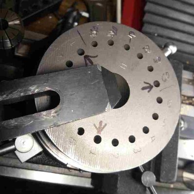

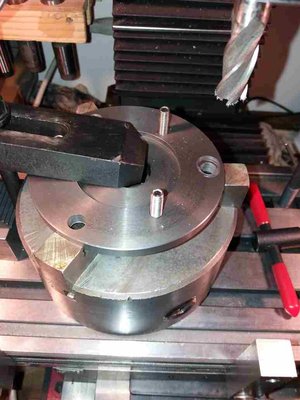

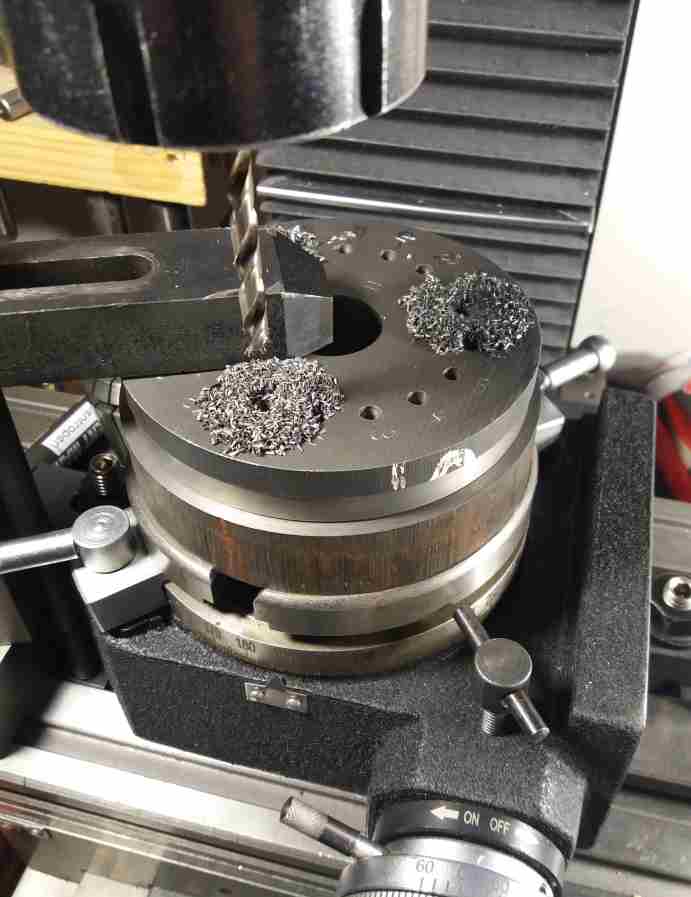

Polotovar

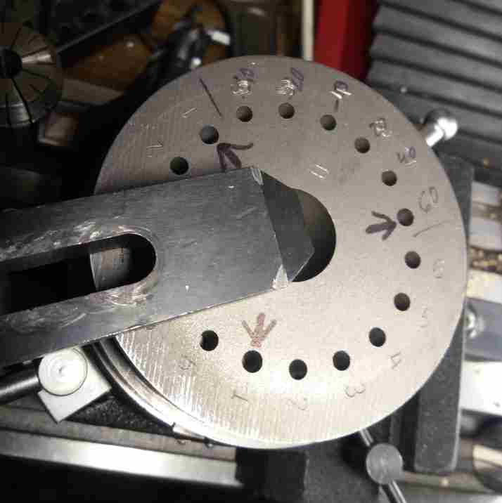

Na polotovar se přiloží přípravek
Fixace
Po vyvrtání
Pokračování příště ;-)

Jirko jasně máš pravdu - díky doplnil jsem i text v mém příspěvku.
Já se Ti ale přiznám, že já jsem díky tomu že na TOS hlavy šroubů nezasahují do vřetene - tak jsem je ani nezapouštěl. ;-)

Zdenek Valter píše:Protože jsem si cca před pěti lety objednal kleštinový držák pro ER40 s průměrem 100 mm, osazením 72 mm na svého CQ 9318 a neměl jsem tehdy ponětí jak a z čeho si udělat přírubu, koupil jsem si přírubu univerzální pro osazení 72 mm z 55 mm na vřeteni CQ.
na osazení vřetena přesně, no a to osazení na kleštinový upínač klidně s vůlí 0,05 i víc a doťukat, tam nikdy nebudou nějaké extra síly aby se ti to pohlo a do stovky to vycentruješ na přírubě :wink:
mám tak i uni sklíčidla do stovky na 100mm , kdybys minule nekvaltoval tak jsem ti to ukázal :)
613ziza
Příspěvky: 196
Registrován: 26. 1. 2010, 11:32
Bydliště: na okraji Moravského Krasu
21. 11. 2017, 8:41
:oops: :oops: :oops: Nojono, co už se mnou
Všechno, co může počkat do zítřka, klidně počká i do příštího týdne. ;-)
Zdenek Valter
Příspěvky: 5474
Registrován: 9. 1. 2009, 5:16
Bydliště: Ústí n. L.
21. 11. 2017, 8:46
tumlik píše:
No právě kdo se s tím má ťukat ;-) Ty dělané příruby jsou výrazně přesnější i do 0,01 mm ;-)
Příspěvky: 3833
21. 11. 2017, 8:51
Zdenek Valter píše:
tumlik píše:
ne ne, to jsme se nepochopili, mezipříruba jde na to osazení na vřeteni tak "poloztuha", to je dobře fí 55 nebo 72 podle vřetena, no a jakmile to tam nasadíš, tak to následující osazení na konečný produkt (kleštinový upínač) už nebude mít 72, ale 71,95 a tu přírubu tam doladíš na hodinky přes broušenou tyč v kleštině a dotáhneš na prase, povoluješ pak už jen mezipřírubu přímo na vřeteni :wink:
Zdenek Valter
Příspěvky: 5474
21. 11. 2017, 9:18
tumlik píše:
Zdenek Valter píše: ....
Jo já tomu tak i rozumím. Ta nepřesnost na těch kupovaných je i v osazení 55!!!tedy přímo na vřeteno a to je u kleštinového upínače problém - musí se to pořád ustavovat při výměně za univerzálu.
Po tom co jsem si udělal vlastní jsem v 0,01 mm ;-)
To je pak mnohem lepší práce ;-)
Příspěvky: 3833
21. 11. 2017, 9:25
Zdenek Valter píše:Jo já tomu tak i rozumím. Ta nepřesnost na těch kupovaných je i v osazení 55!!!tedy přímo na vřeteno a to je u kleštinového upínače problém - musí se to pořád ustavovat při výměně za univerzálu.
a jo takhle, jako přímo na těch čínských mezipřírubách.... :)
no tak to jo, to je blbý.......... to vlastní osazení na těsno na vřeteno je pochopitelně základ

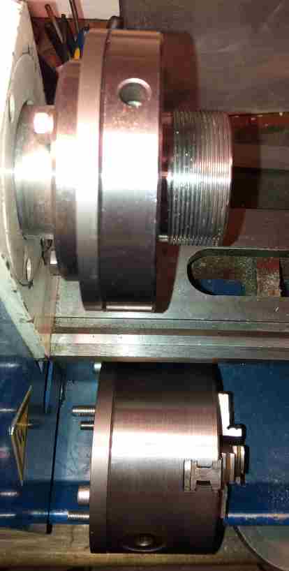

Konečně jsem shromáždil další fotky k pokračování foto seriálu.

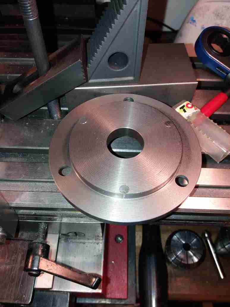

Po vyvrtání závitů do polotovaru lze přikročit k výrobě samotné příruby
Je dobré si přírubu označit aby byla namontována vždy stejně
značka II.jpg (3.76 KiB) Zobrazeno 6700 x

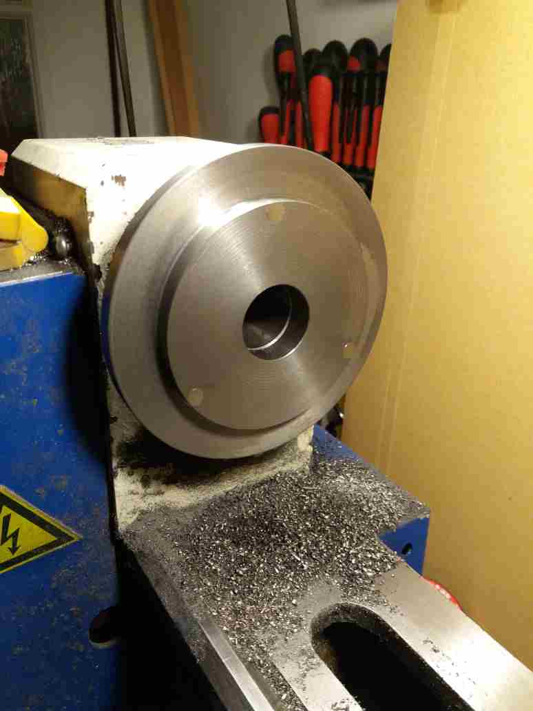

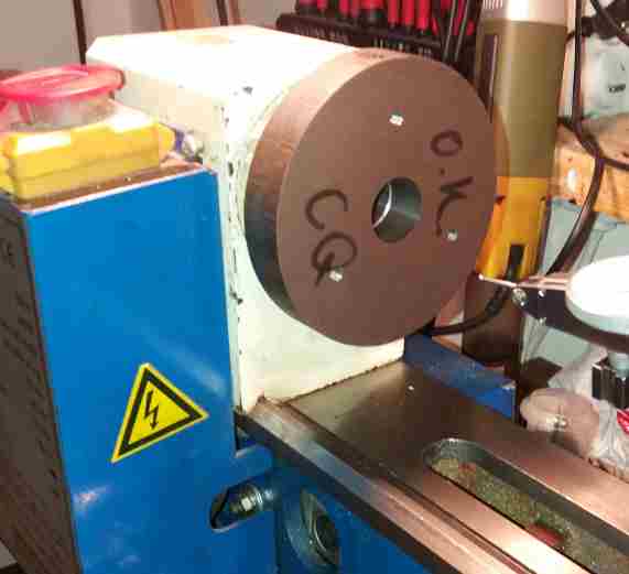

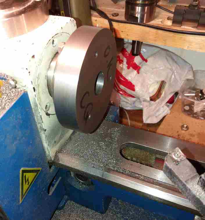

První krok stočení vnějšího obvodu
Pak výroba příruby pro daný účel - zde klasická s osazením 72 mm pro 100 mm upínače

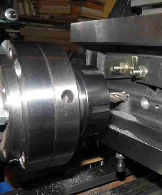

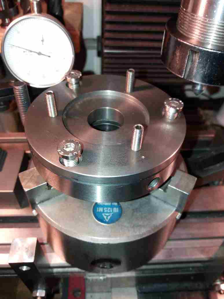

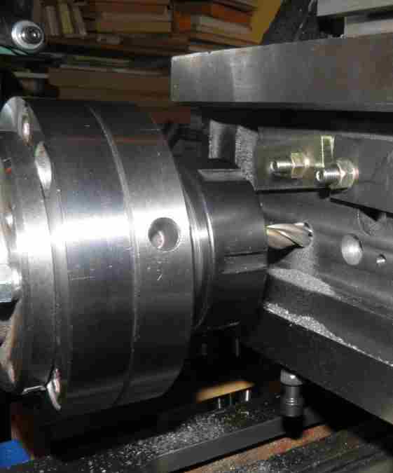

Finální operace - vyvrtání a zafrézování otvoru osazení pro upevňovací šrouby

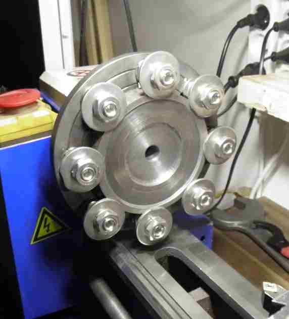

- zde se projevila má nezkušenost frézaře začátečníka - zapomněl jsem upnout obrobek :-(
Zde je výsledek:

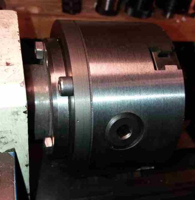

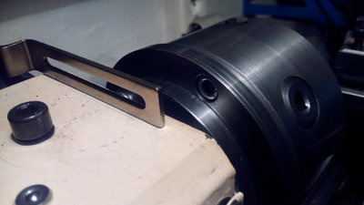

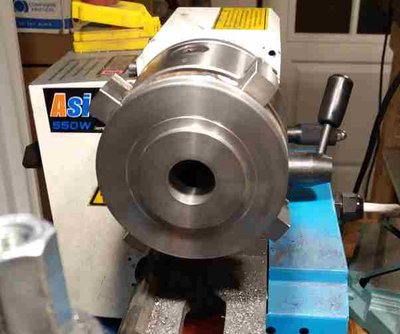

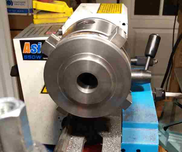

Namontováno

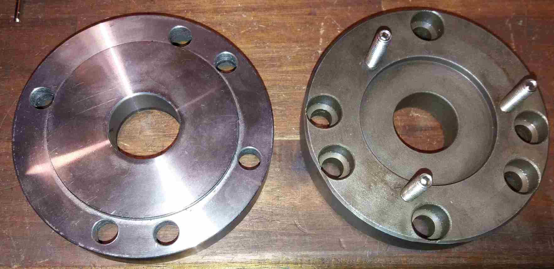

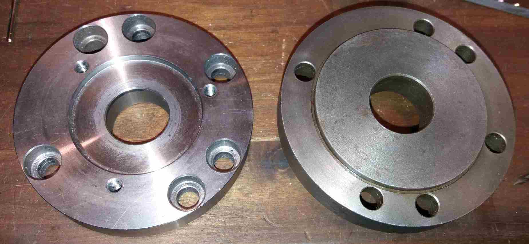

Zde ještě porovnání s přírubou na 100 hlavu TOS
Já jsem přírubu pro TOS řešil jednoduše - M6 šrouby nekolidují s vřetenem
