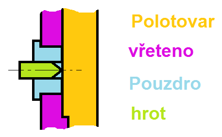

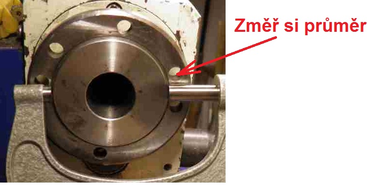

Jak píše RaS - určitá vůle tam je - schválně si změř průměr otvoru pro upínací šrouby příruby ;-)
Viz obrázek
Nejpřesněji !?
Pak by sis mohl vytočit vodící futro do tohoto otvoru pro hrot, kterým uděláš důlek.
Nejlépe na sundaném vřeteni, ale pokud to dobře vymyslíš půjde to i na vloženém ;-)
