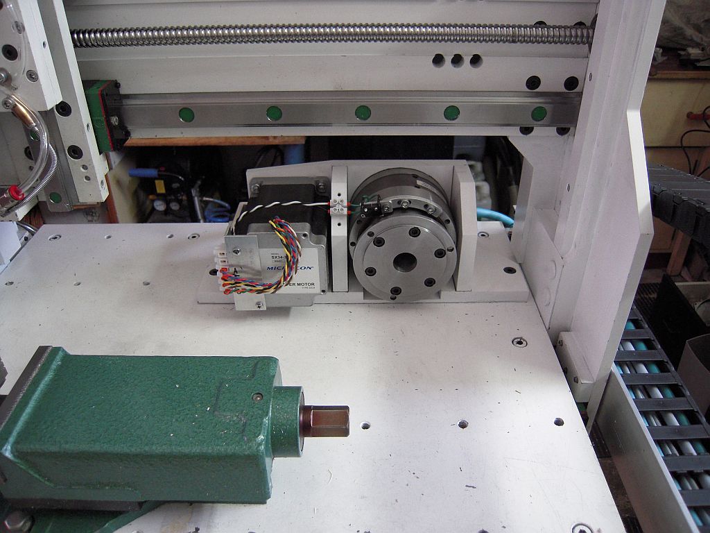

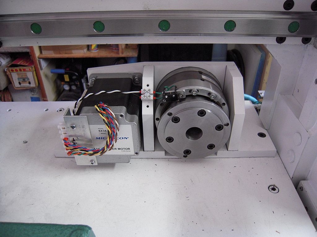

Je to cykloidní převodovka a popis funkce jsem nalezl na již uvedeném odkazu:
http://www.tgdrives.cz/prevodovky-a-lin ... prevodovky
Typ motoru je MICROCON SX34-3080. Papírový krouťák je 8Nm ale skutečnost se pohybuje níže. Určitě je předimenzovaný ale na druhou stranu se nějaká rezerva ve výkonu vždycky hodí ..... :)

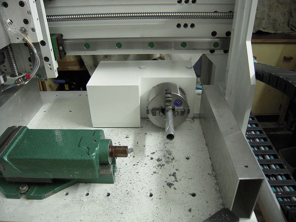

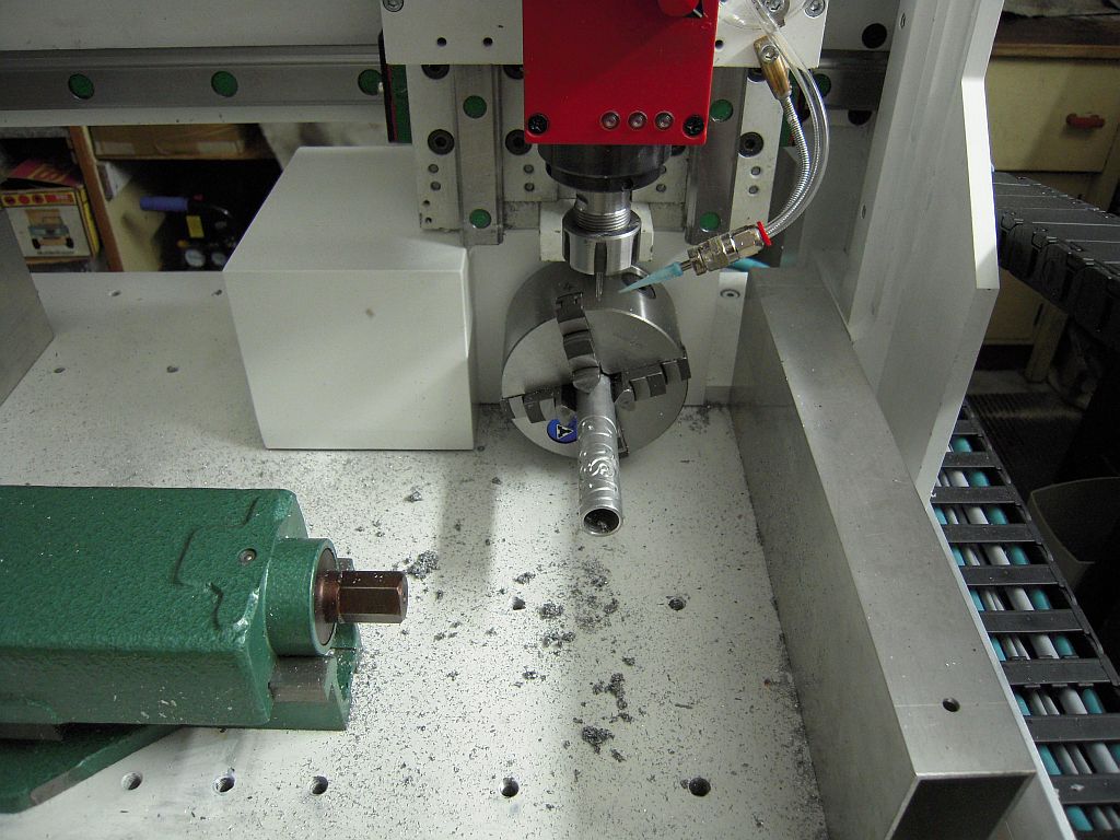

Prodloužený víkend přišel velmi vhod. Byl čas k dokončení čtvrté osy a její instalaci na mašinku. Zde je několik fotografií a dvě videa, kde jsem zkoušel "krouťák" osy ..... :D
Video s kanystrem má tyto parametry - páka 0,56m ( střed otáčení - uchycení zátěže ) a na ní kanystr s vodou o objemu 5 litrů.

Pěkný. Máš tam referenční spínač nebo je to koncový spínač?

Ten spínač slouží jako referenční.

3. 10. 2009, 6:59

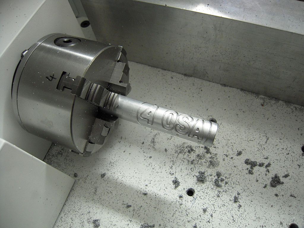

Dnes jsem odzkoušel jednoduché gravírování na 4-té ose. Obrobek má průměr 20mm a gravírování je do hloubky 1mm.

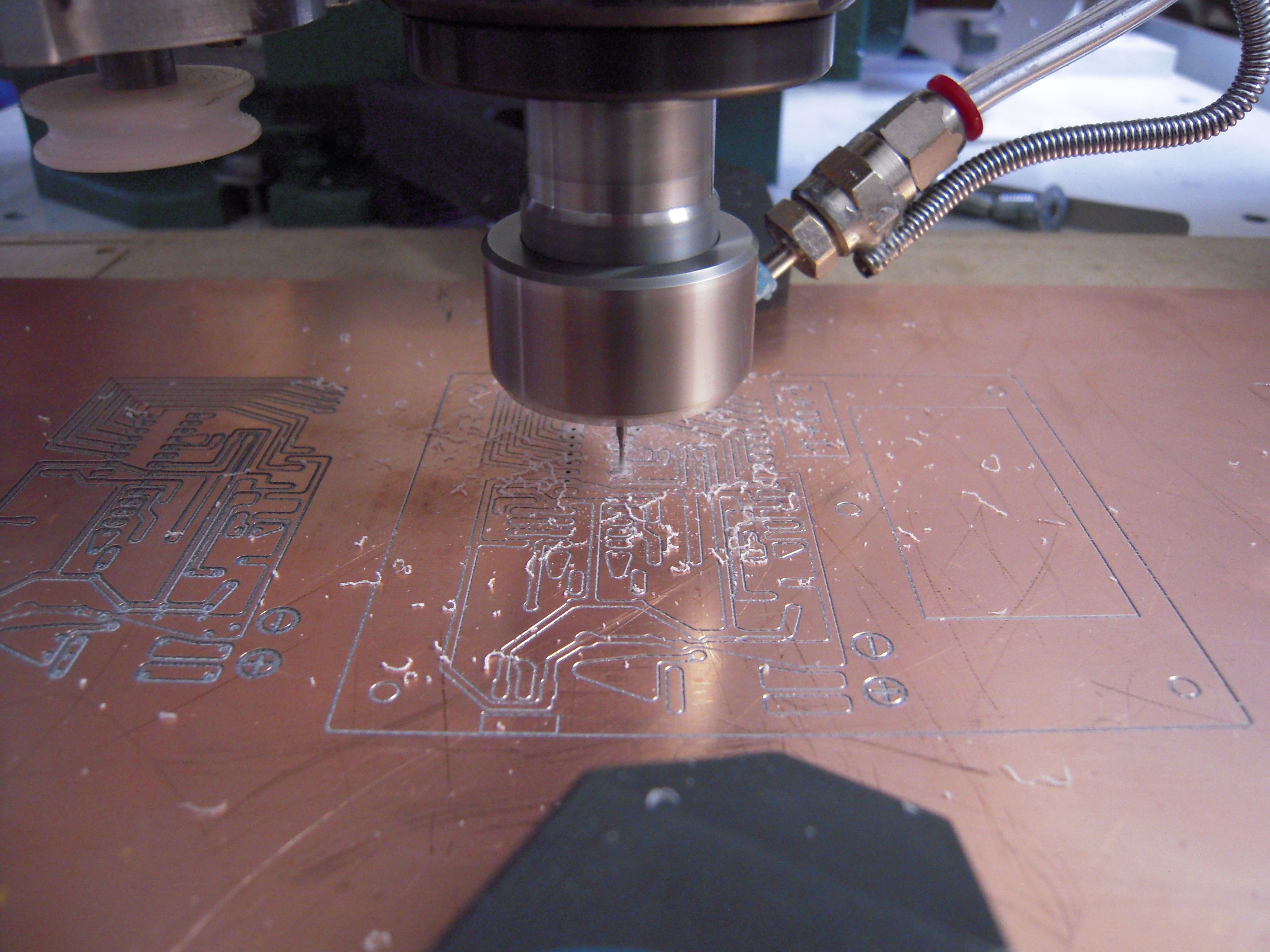

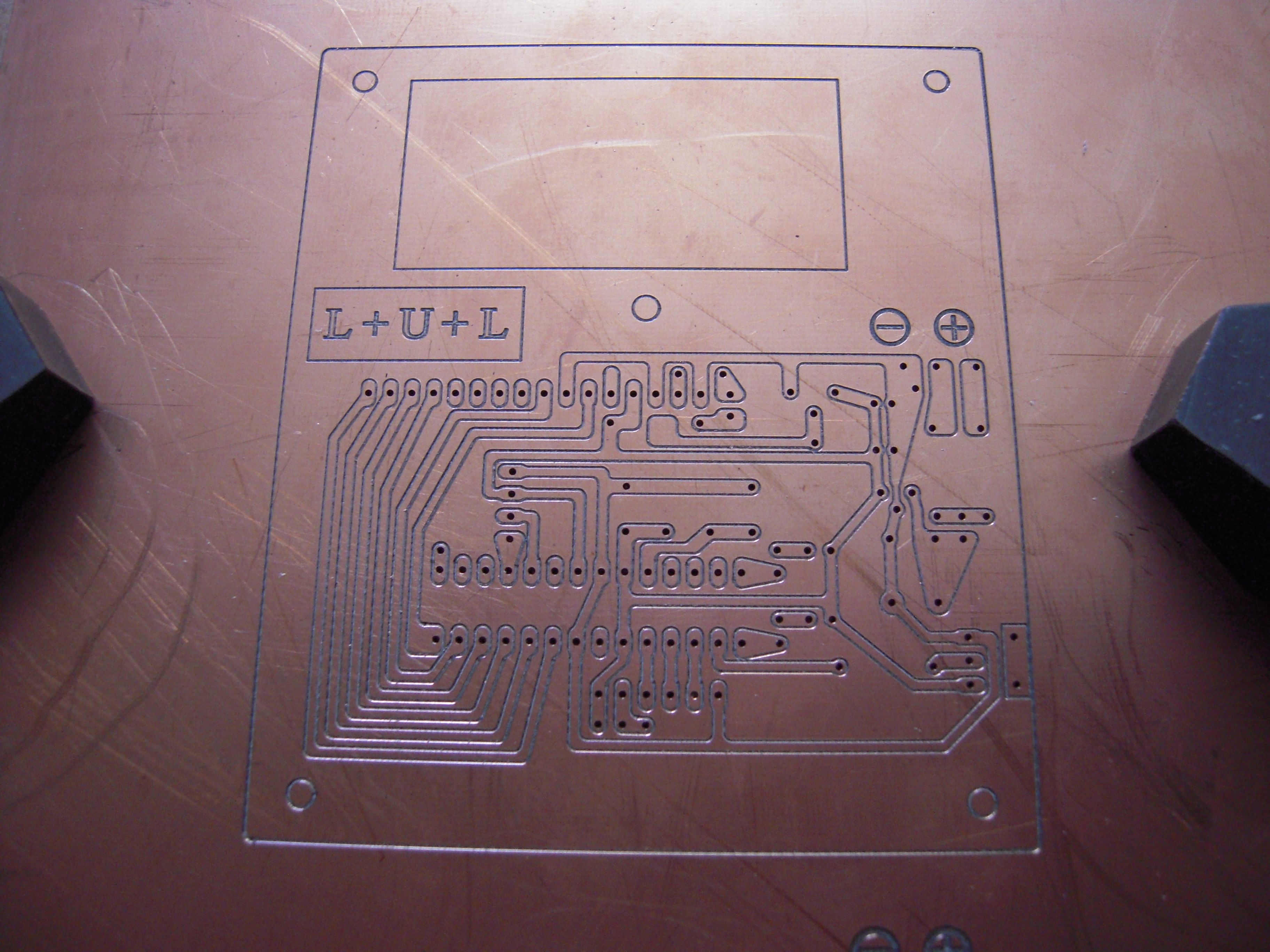

Frézovat DPS jsem už zkoušel. Na vyfrézování drah jsem na základě rady jednoho člena fóra použil TK kopinatý vrták pr. 0,8mm s vrcholovým úhlem 90°. Vypadne to nádherně čisté bez otřepů ale je to náročnější na rovinost desky a správné nastavení záběru, protože s hloubkou frézování nabíhá aproximace úhlu nástroje. Otvory v desce na fotkách jsou vrtány TK vrtákem pr. 0,8mm, takže můžete porovnat šířku "čáry" s průměrem otvoru.

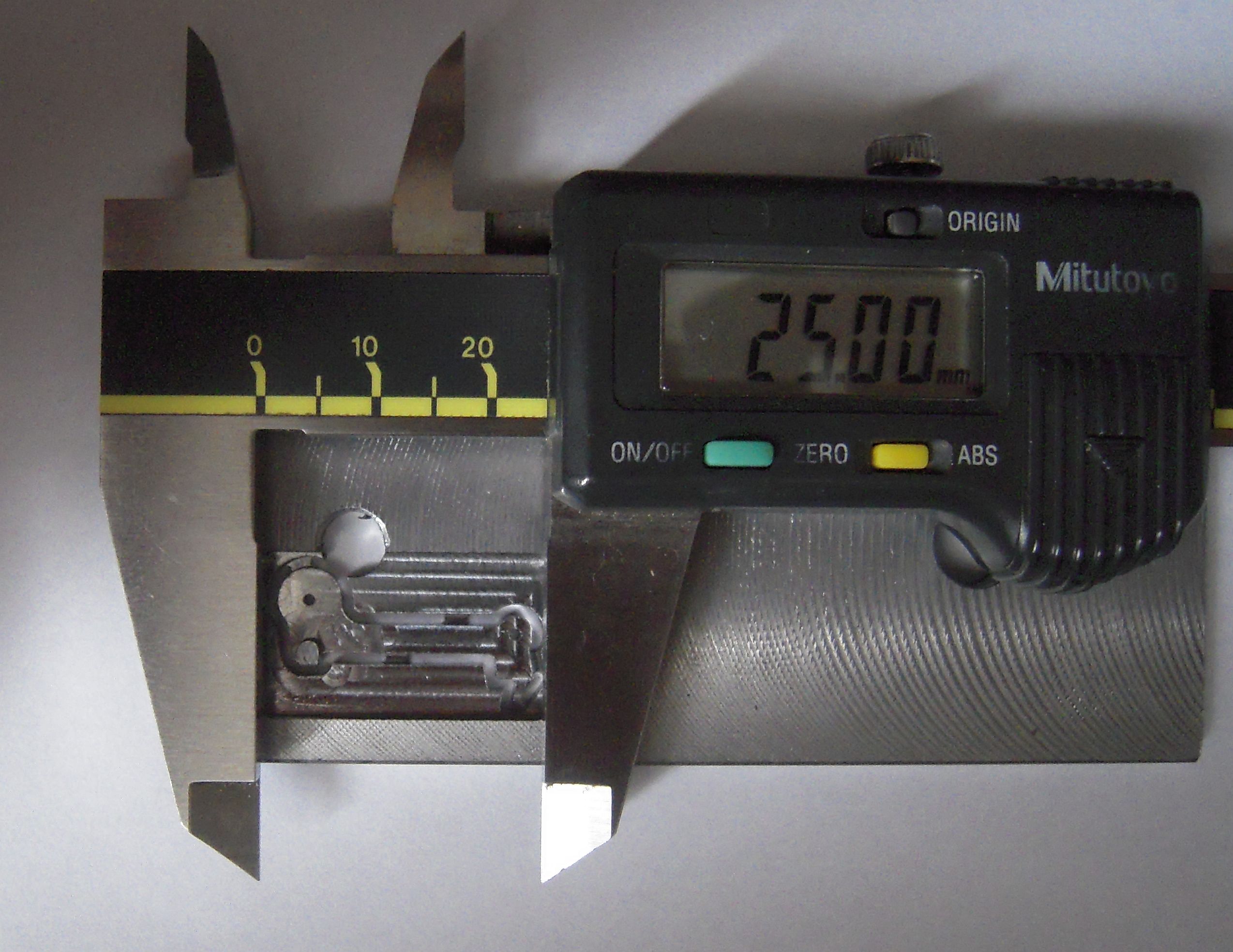

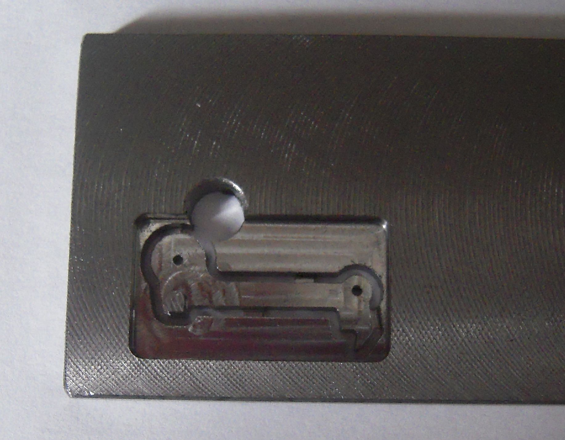

Tak konečně mám premiéru frézování ( kapsování ) oceli za sebou .... :) Je to jen taková drobnůstka ale myslím, že se to docela povedlo. Materiál je obyčejný "plocháč", takže nic ušlechtilého. Kapsování frézou o pr.3mm a kontura pr.1mm. Chlazeno řezným olejem po kapkách z injekční stříkačky.

Pěkný. Ještě prosím uveď řezný podmínky. Jakou frézou(počet břitů, materiál), otáčky, posuv a úběr v ose Z.

Vzhledem k velmi malým zkušenostem, jak se mi ocel bude chovat v mašince, jsem jel velmi zlehka a pomalu. Trojkou jsem jel rychlostí 3 mm/s s úběrem 0,5 mm na vrstvu v zetku. Myslím, že bych už příště mohl jet s hloubkou 1 mm. Otáčky okolo 1500 ot/min. Jedničkou jsem jel 1 mm/s, po 0,3 mm na vrstvu. Otáčky okolo 4000 ot/min. Ty otáčky ( odhadem ) jsem jsem dával zkusmo aby mi nástroj odebíral šupinku a ne třísku. Vyšší otáčky jsem nezkoušel z obav o "utavení" nástroje.
Oba nástroje jsou dvoubřité s čelní geometrií a určenými pro obrábění oceli. Materiálem byla běžná obyčejná pásovina z Ferony.

Těch 0,5mm na vrstvu se mi zdá moc. Spíš bys měl dát 2x větší otáčky, 2x rychlejší posuv a 0,25 šponu. Obrobený by to mělo být za stejnou dobu s delší životností nástroje a větší kvalitou povrchu. Sám nemám moc zkušeností, ale u nás v práci nedávají nikdy tak velkou šponu u tak malých průměrů nástroje.

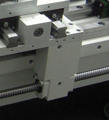

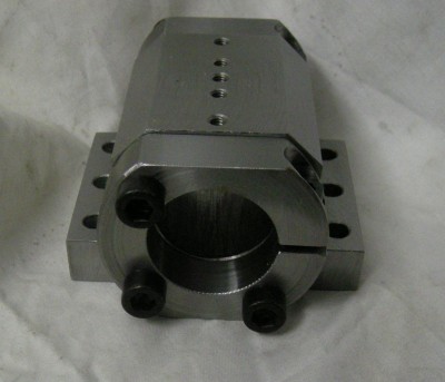

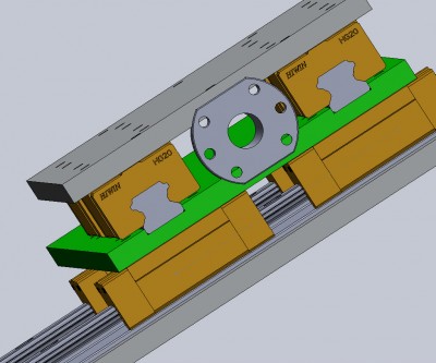

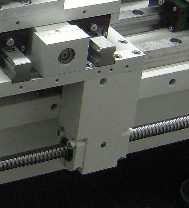

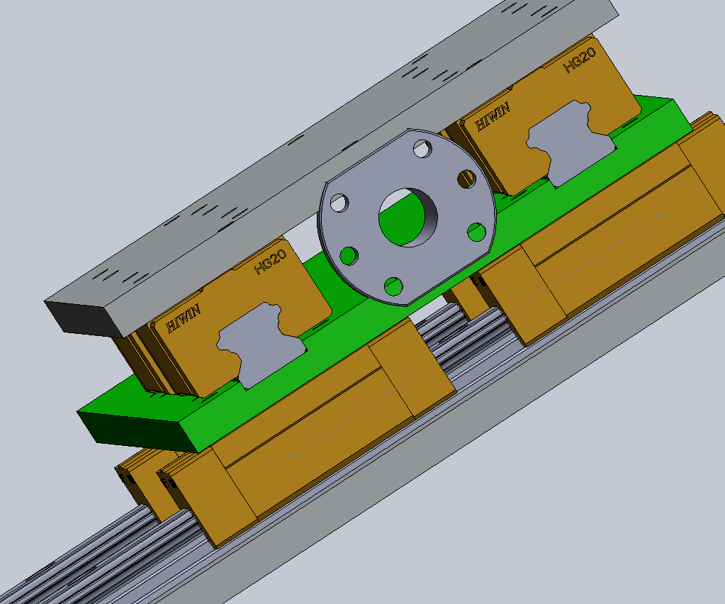

Po prve: Krásna práca (niečo veľmi podobne plánujem aj ja)

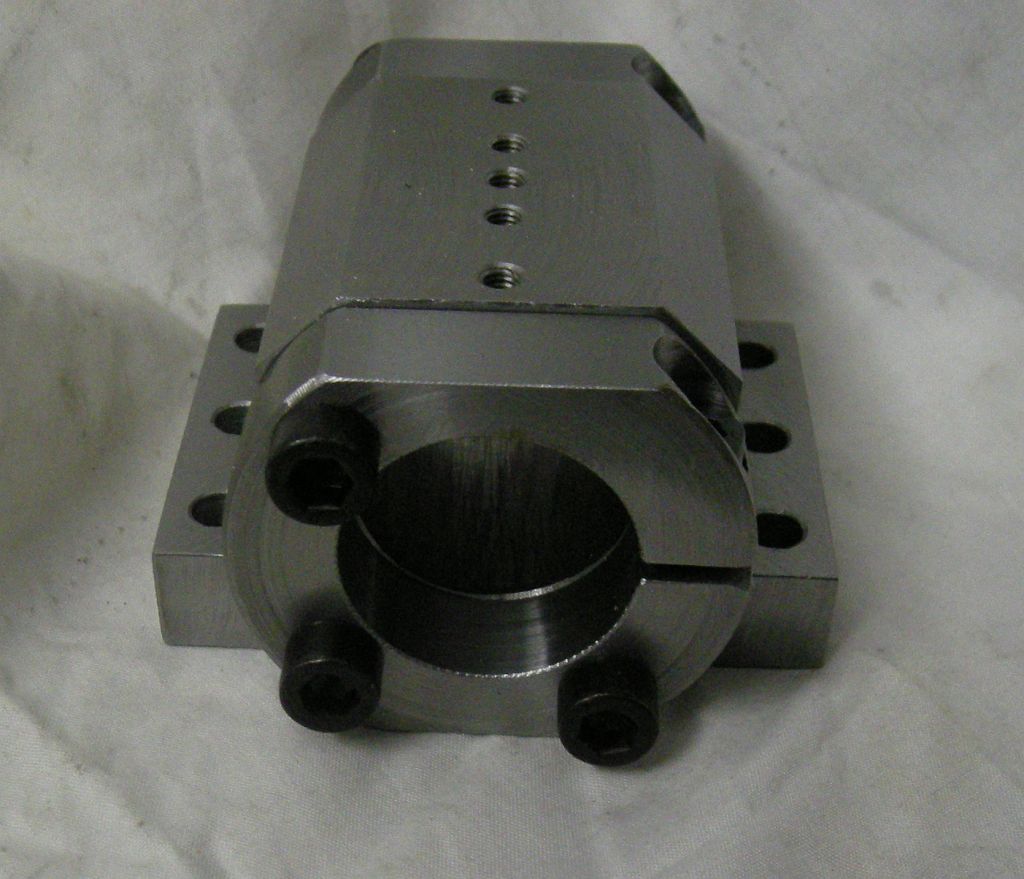

Po druhe: Ako to tak virtuálne kreslím, tak mi nieje jasne ako si tam na ose Z a Y narval kuličkove matice. :shock: Aký typ tam máš? A nemohol by si sem prosím hodiť foto detail ako ju tam máš uchytenú?
Keď to uvidím, určite si poviem: Aha, jasneeee :D
PetrNC
Příspěvky: 423
Registrován: 19. 6. 2007, 7:32
Bydliště: Náchodsko
19. 10. 2010, 9:31
Díky .... :)
Je to velmi jednoduché. Neměl jsem k dispozici šrouby s přírubou na matici ( dvojitá ) ale hladké, jen s drážkami pro pero. Vymyslel jsem si tedy vlastní přírubu s kleštinovým upínáním na obou koncích. Na první fotce je vlastní matice a protože jsou na frézce matice pro focení příliš skryty, tak na druhé je detail na mašince, kterou teď stavím. Ty závity v přírubě nejsou nutné, jen ten prostřední může sloužit jako mazací otvor.

19. 10. 2010, 10:26
To bola expresná odpoveď a rovno aj s fotkami. Ďiky :D
Ale ja budem musieť vymyslieť niečo iné... :? A to je ta matica na 16tku šrob, a linearne vedenie, ako vidno na obrázku, je hiwin 20
