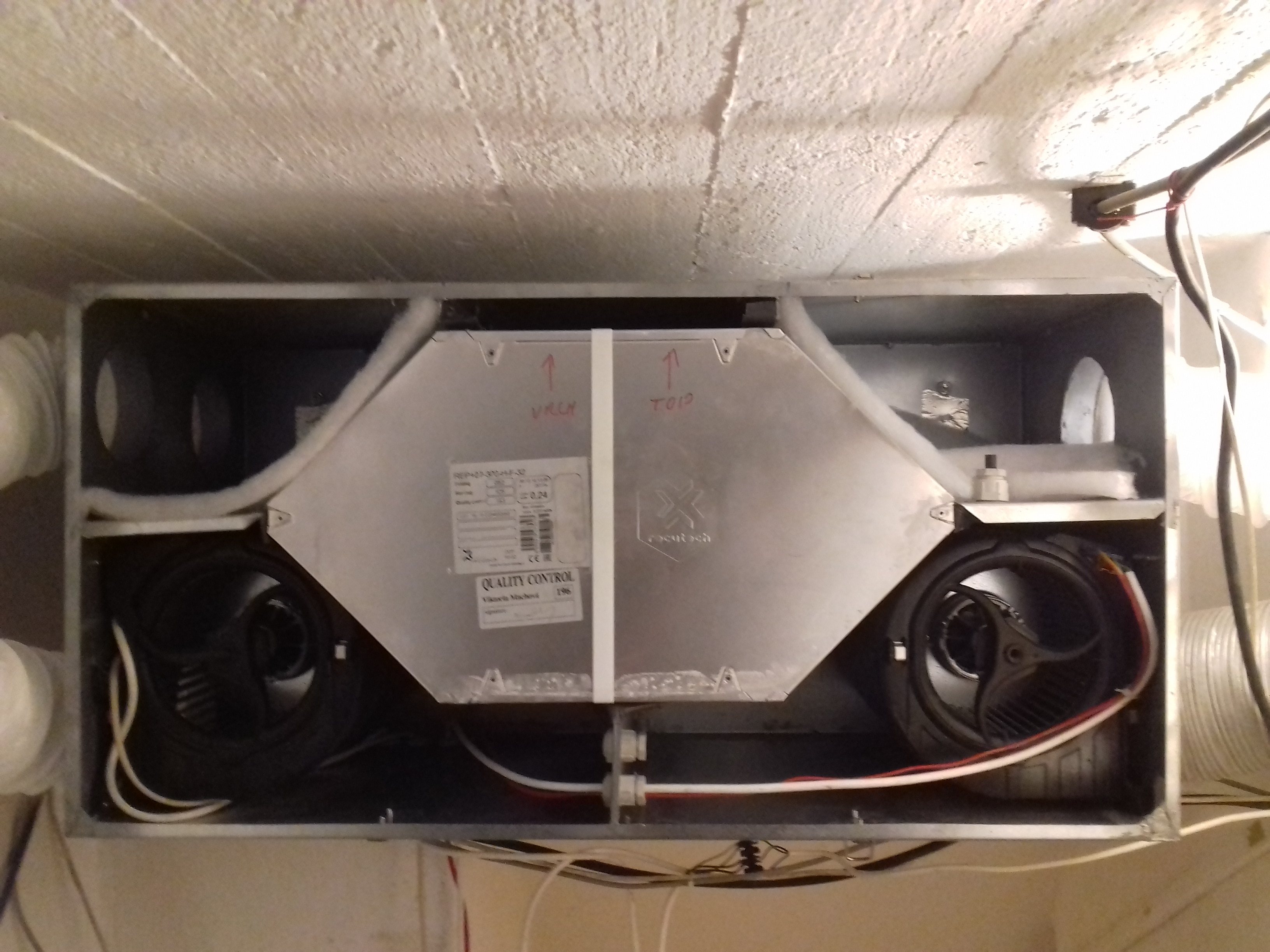

Rekuperaci jsem si stavěl , výměníkmám od nich .
ventilátory dají 600m3 / hod .
rozvod byl docela oříšek - právě ta zástavba do starého domu .
umístil jsem jednotku nad odpočívadlem do sklepa - vyšlo to pozičně nejlíp - v pravo je okno ven takže sání a výfuk jehned nad tím okénkem .
Přívod a odvod vzduchu do místností není idealní- mám velký obývák spojený s kuchyní - takže saju vzduch pod stropem v kuchyni a vracím jej na dvě místa v obýváku - ve zdi pod stropem a aby nevznikal cítitelný průvan tak vracím vzduch přez mřížky se šikmími žebry a to tak že mají žebra naklopený do strany a né dolu . není to idealní ale stačí to .
v jednotce jsou 4 tepl čidla kde měřím teploty ve všech 4 bodech výměníku . další teplotní čidlo mám za sací mřížkou z místnosti a tam i měřím hodnotu co2. Další čidlo co2 mám venku - kdyby zas nějakýsosed pálil mrtvoly tak se rekuperace odstaví.
ovládání mám přez esp32 a webové rozhraní .
fotka je kdy ještě nebyla jednotka odizolovaná - přišla celá vylepit izolační hmotou s kovovou folii .
