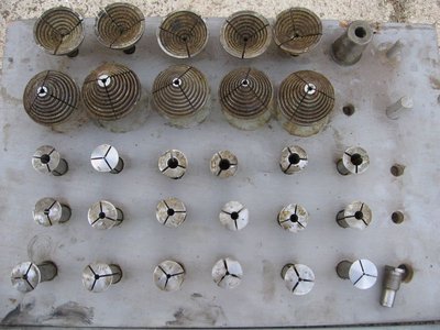

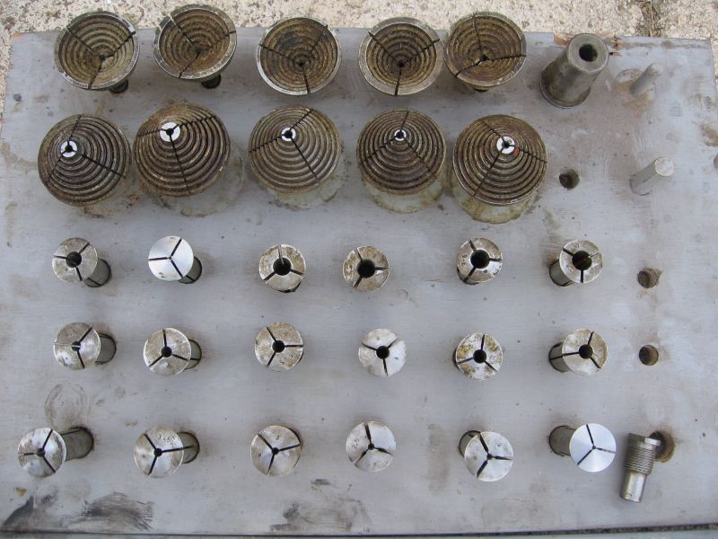

potrebuješ niečo takéto. vpravo hore je redukcia. univerzálka aj s prírubou ide dolu, redukcia sa dá do vretena a klieštiny sa uťahujú cez vreteno.

Díky. Takže bez redukce se taky nehnu. :( (našel jsem https://www.kovonastroje.cz/Nastroje-pr ... 6-5mm.html i bazar, kde mají kleštiny pr. stopky 15mm - to je ono, že? )
V praxi - používáte spíš kleštiny, nebo jen sklíčidlo? Já plánuji dělat hřídelky do ložisek + z trubek domečky na ložiska. Řekněm ložiska vnejších průměrů 15 - 40mm. Půjde taková práce i bez kleštin?
Samozřejmě prvně i tak musím vyřešit ten základ - proměřit a pak nové univerzální sklíčidlo...

kleštiny zatím neřeš
jsou dobrý na opakovaný přesný upínání
na kusovku se bez nich obejdeš
v tuto chvíli si kup novou univerzálku a pár nožů a nějakou starou chytrou knížku
