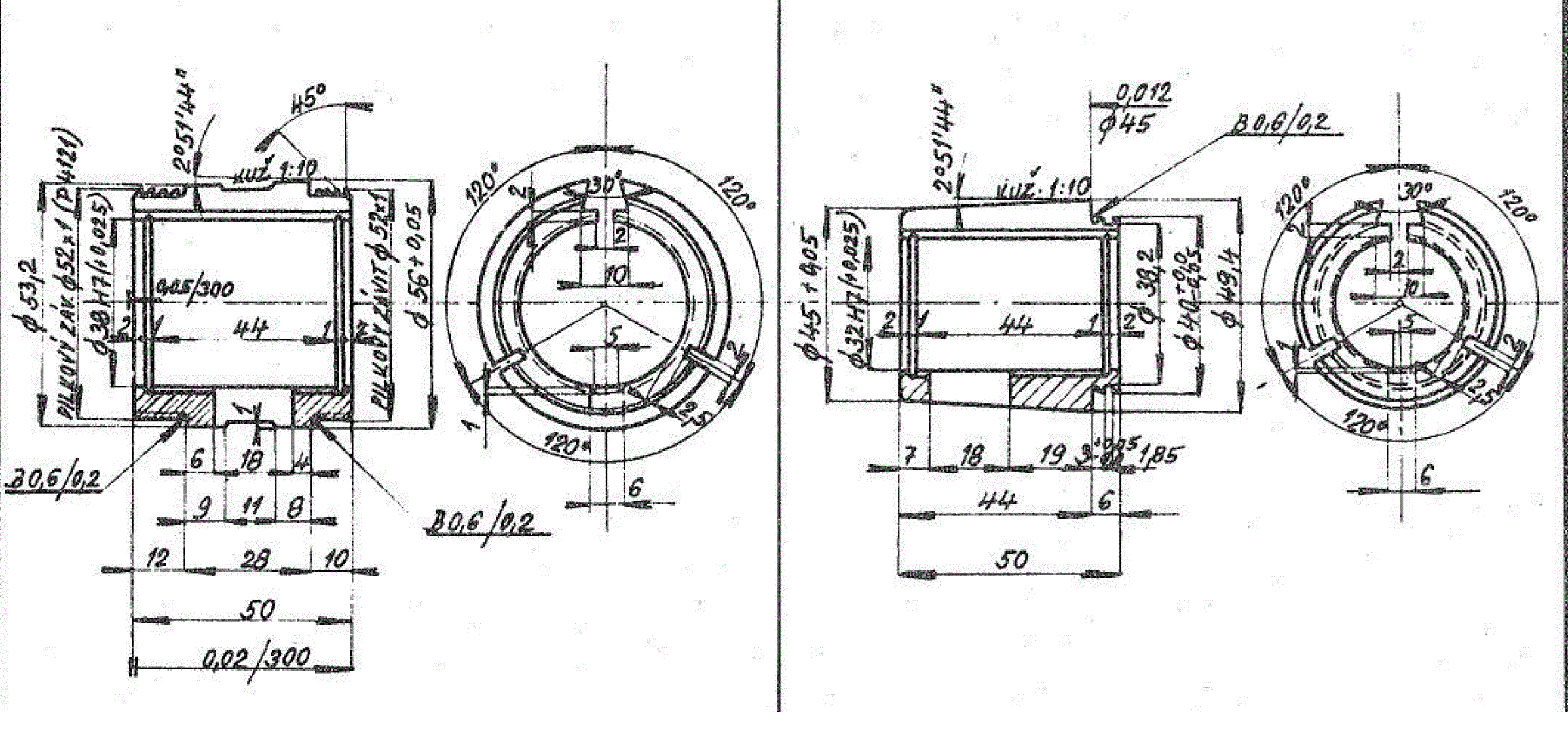

Ahoj, nemá někdo prosím výkres ložisek vřetena MN80 ?
Nebo alespoň ten uhel toho ložiska.
Děkuju
zdroj: manuál soustruhu MN 80 A
SN 20, SM 16 B, FN 25

Příspěvky: 3835
28. 5. 2025, 12:16
Kvako1 píše: 28. 5. 2025, 12:03
almac píše: 28. 5. 2025, 11:31 MN 80 A ložiska vřetenová.gif
moc děkuju, fakt moooc
jen bacha, těch typů bylo myslím víc, úplně slepě to nekopíruj, dělal jsem pánovi vřeteník včetně ložisek z MN80 a tam ty ložiska byla trochu jiná, nebylo to áčko, ale ani ten úplně starej model volmana, radši bych to předem vytáhl a proměřil, on ten matroš je dneska docela raketa :wink:
Kvako1

jo ja chci upravit vrřeteník, spíš asi vyrobit nový komplet ten vřeteník. a koukam na ložiska jestli by tam něco vlezlo nebo jestli to dělat komplet nove. už mě ty ložiska štvou delší dobu..
co za upravu jsi dělal ? i jsem uvažoval že bych ti zavolal , kůli repasi toho vřeteniku , ale zatim jenom sonduju.
dopředu jsem uvažoval dvě dvouřade kosouhle ložiska, rozměr 38/54/17 a do zadu jedno dvouřade kosouhle 32/55/23 nic lepšiho jsem nenašel

jinak mam tam ty ložiska ocelová a jenom z vložkou z bronzu. má to tak 1mm ta vložka. možná by stačila ta vložka ne ?
budu to muset ještě jednou rozebrat a skusit poladit. pokud to nepujde tak to vyrobím komlet nové na ty kuličkové ložiska
