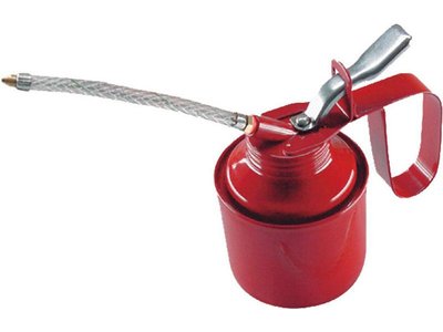

Ta vypadá pěkně, dám sem její obrázek, kdyby ten odkaz přestal fungovat. Našel jsi ji i u nás?
Edit: našel jsem ji třeba hned tady, takže je na trhu: http://www.naradi-stavebniny.cz/olejnicka-300ml/" onclick="window.open(this.href);return false;
Olejnička s pumpičkou

Nechci se vnucovat, ale dvě tyto pumpičky - dodává JOBI Vel.Meziříčí - jsem postupně vyzkoušel a zavrhl. Ten lis je za skoro stejnou cenu.

Klidně se vnuť, ale co ti tedy na ní vadí?

Tak to uz tu padlo, hlavne to chlapci tolik nemazte, zelezo nepije!
Olejicek je dobry, davkovany pumpickou a nebo tvoji peci, ze uznas, ze potrebuje.

Nevadí mi nic, napsal jsem to z empirické zkušenosti. A jak kdosi píše "železo nepije" - je to o polemice. Jak jsem uvedl nejsem strojař, ani z daleka. Ale, když to promažu tím lisem vidím, že prosákl až na třecí plochy (i na BF-20), stírátka mají co stítrat a tam kde nejsou setřu hadrem. A mašinka jde lehce - jako naolejovaná - a mě nebolí prsty od kliček. No a s tou olejničkou jen pumpuju a nic se neděje. Jinak, když se mi zdá teplejší ložisko vřetene, přimáčknu olejíček a ono dál nehřeje (a to má reservoir). Tak ze zkušenosti preferuji lis, který nevnucuji, jen se dělím o zkušenost a to je vše. OK?

No, zní to rozumně, já mám doma jen prastarou olejničku, mačká se na dně takový drát, zatočený jako prasečí ocásek :D , tak si chci koupit něco šikovného, co opravdu maže. No přece nebudu nový soustruh mazat starou olejničkou, ne :lol:

Jinak ještě k mazání, já měl naMN80 komplet ve všech mazničkách nacpanou zatuhlou vazelinu, takže po svých zkušenostech bych MN 80 komplet rozebral a vyčistil, stejně tě to čeká a nevyhneš se tomu a maznici tu tlakovou jak sem někdo dával odkaz z aukra, za 50 Kč, mám uplně přesně stejné zkušenosti jako Ferit.

11. 3. 2011, 5:25
