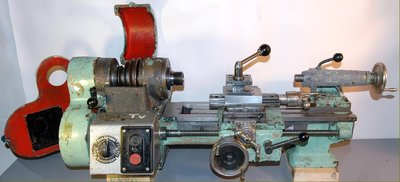

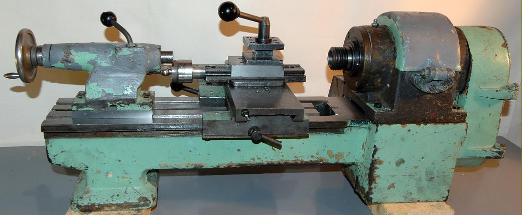

Je to TOS z roku 1952 a je moje.
vlado
ARTOS
Příspěvky: 139
Registrován: 20. 12. 2010, 8:00
30. 3. 2011, 8:22
[no asi jsem se spletl, v SSSR se vyráběl dost podobný.To je on.
Mirek-Gravos
Příspěvky: 718
Registrován: 9. 1. 2008, 11:39
Bydliště: Veleň
30. 3. 2011, 8:53

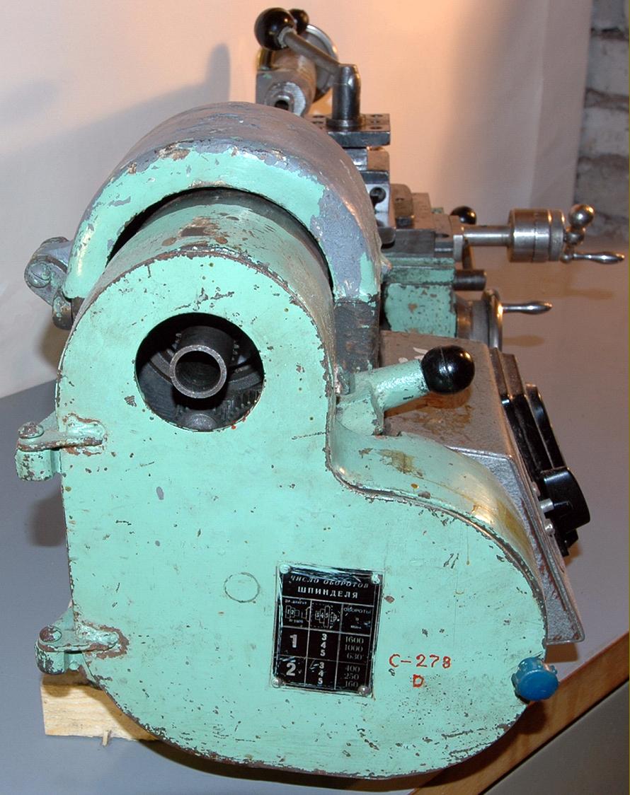

Ten je "uzasnej" :D . Jen me zarazilo, kteryho soudruha napadlo ten stitek s prevody vreteniku dat z boku. Kdyz klecim pred bednou a prehazuju
remeny, tak vidim stitek od pana Volmana na krytu oz. kol. Tady, krome kleceni, nastane dokonala gymnastika se kouknout do boku :( .
Ale puvod je jasna MNka. Ted mi doslo, ze se tam nedivam a po 25ti letech ty remeny "hazim" a otacky nezkoumam :lol: .
