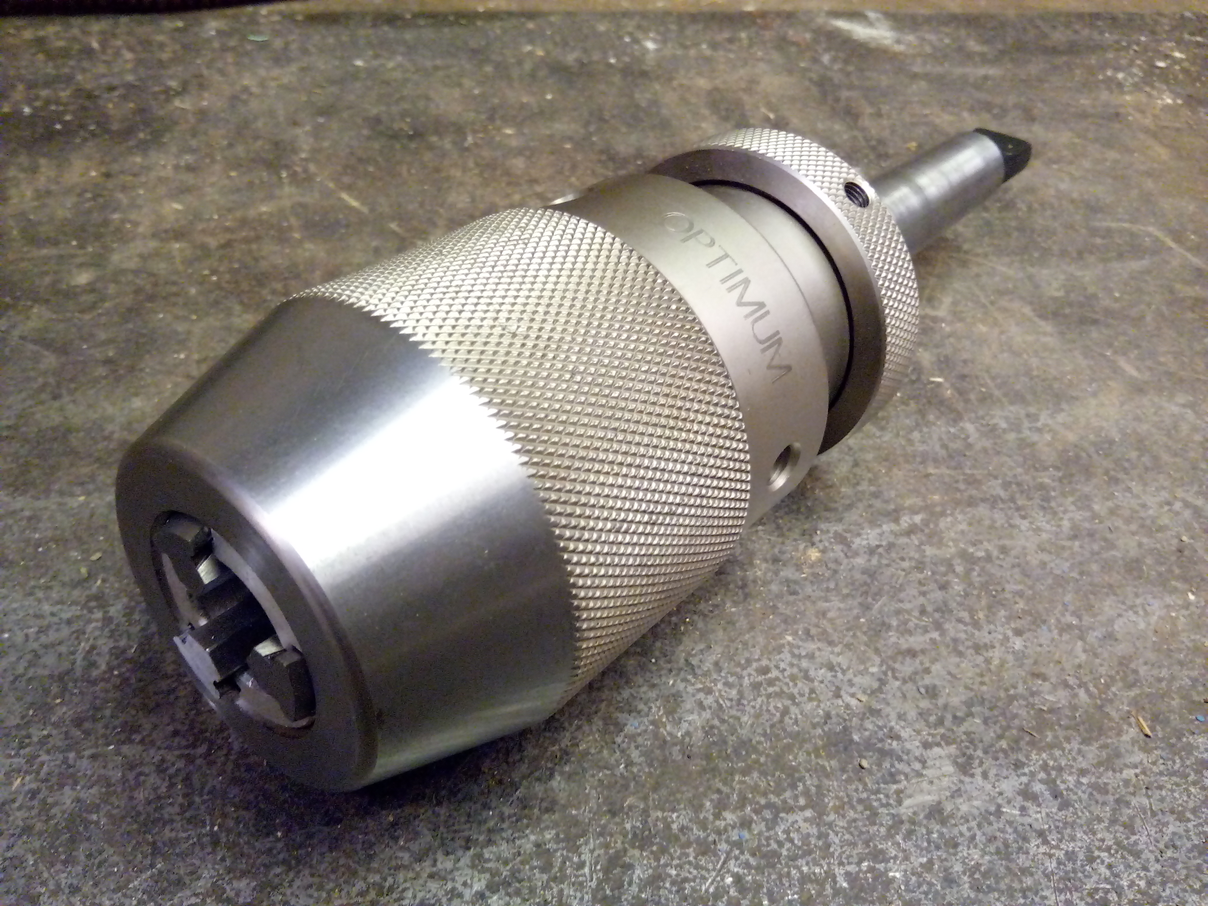

Toto sklíčidlo mám akorát v barvách Optimum, i cena byla podobná. Je to hezky zpracované a robustní sklíčidlo, ale házivost jsem neměřil - mám ho s trnem Mk2 do koníku na soustruh. Tam mi vyhovuje.
Co se týče použití ve vrtačce, samozřejmě, že člověk si nechce z principu koupit nějaký šunt. Ale upřímně řečeno - má cenu tam honit nějaké stovky ? V 99% člověk vrtá do důlku nakleplého důlčíkem nebo navrtaného navrtávákem, kdy vrták je na správné místo naveden. Kvalita vrtáků, přesnost a tuhost hoby vrtaček a strojních svěráků je další kapitola. Z principu se na vrtačce běžnými vrtáky v domácích podmínkách nevrtají přesné díry - od toho jsou jiné stroje a nástroje.
Třeba ta přebarvená TOSka výše má výhodu v rozsahu 0-16, ale stejně bych třeba na 2 vrták asi vyměnil menší hlavičku.

Tom Dvk> to je presne to stejne Optimum sklicidlo o kterem jsem psal i ja. Akorat ja ho mam na Mk3 trnu. To moje hazelo desetinu, pro nejake urceni to opravdu muze byt ok, ale ja ho musel k mym ucelum prebrousit. Tim jsem vyresil taky jeste jednu vec, ktera me na nem stvala - ma oproti jinym sklicidlum dost melky ten B16 vnitrni kuzel. Nevim jestli je to uz mimo normu, ale na normalnim trnu Mk3/B16 zbyva snad 8mm kuzele trnu venku. Takze cela sestava je dlouha, sklicidlo trci daleko dopredu. To muze byt pro nekoho , kdo ho ma na maly soustruh, dost neprijemne.

Koupil jsem rychloupínací OPTIMUM, co se uvádí výše, jen s MK2, no nic moc, přesnost cca 0,12 mm, což mě štvalo a tak jsem zkusil klasiku, nakonec jsem skončil u tohoto https://www.kovonastroje.cz/Nastroje-pr ... -15mm.html, naměřená házivost 0,05 mm, což mi docela vyhovuje, dělá se i rozsah 1 až 16 mm.
Vyhovuje mi, že je poměrně krátké (oproti rychloupínacímu) a to použití kličky mi nakonec vůbec nevadí.
