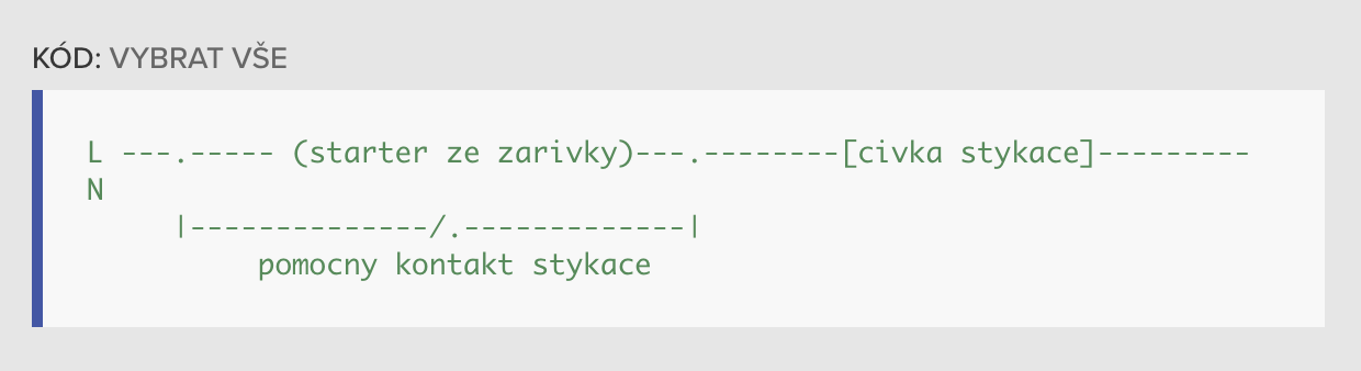

Zvlášť, když se to N zalomí na další řádek :)

Pre tých, ktorí si už nepamätajú, ako sa robili obrázky v DOS-e :-)
!!!!POZOR!!!! Moja pôvodná opublikovaná schéma mala chybu, teraz je už opravená.

jaj
jak se ti to povedlo?
me to nezlamuje (coz tak ma byt), cti se proste format proto je to code a ma tam byt posuvnik
co mas za browser?

L ---.----- (starter ze zarivky)---.--------[civka stykace]--------- N
          pomocny kontakt stykace

Aha, jasně. Safari (14.0.2) na Macu. Když to otevřu v Chrome, je tam scrollbar.

Ok tak ja si najdu nekde na netu konvertor z eagle co ascii
Holt jsem jeste zazil dobu kdy se takhle kreslilo bezne kdyz nebyli po ruce prislusne cady.
Viz treba dokumentace k linuxovemu jadru driveru lp tam to mozna jeste taky zbylo.

zverodoktor píše: ↑6. 1. 2021, 10:46 Pre tých, ktorí si už nepamätajú, ako sa robili obrázky v DOS-e :-)
Nechces to prekreslit, lebo to buchne.

Kolik vám prosím tak asi dělá zpoždění sepnutí toho stykače?
A stačí se ten bimetal vyhřát i nízkým proudem, který je omezený impedancí cívky stykače?
Nemám už bohužel žádný startér, tak to nemůžu sám vyzkoušet a změřit.

Mex píše: ↑6. 1. 2021, 7:04 robokop, zverodoktor:...
Mexi ja som iba prekresľovateľ ASCII na EAGLE :roll: .

Ale zase na druhé straně - co Ti brání zaběhnout do krámu a změřit to, že. :wink:

Miera spozdenia este isla nastavit pripojenim ext kondiku k starteru, hlavne netrafit sa do rezonancie.

Asi 1s
