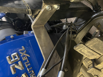

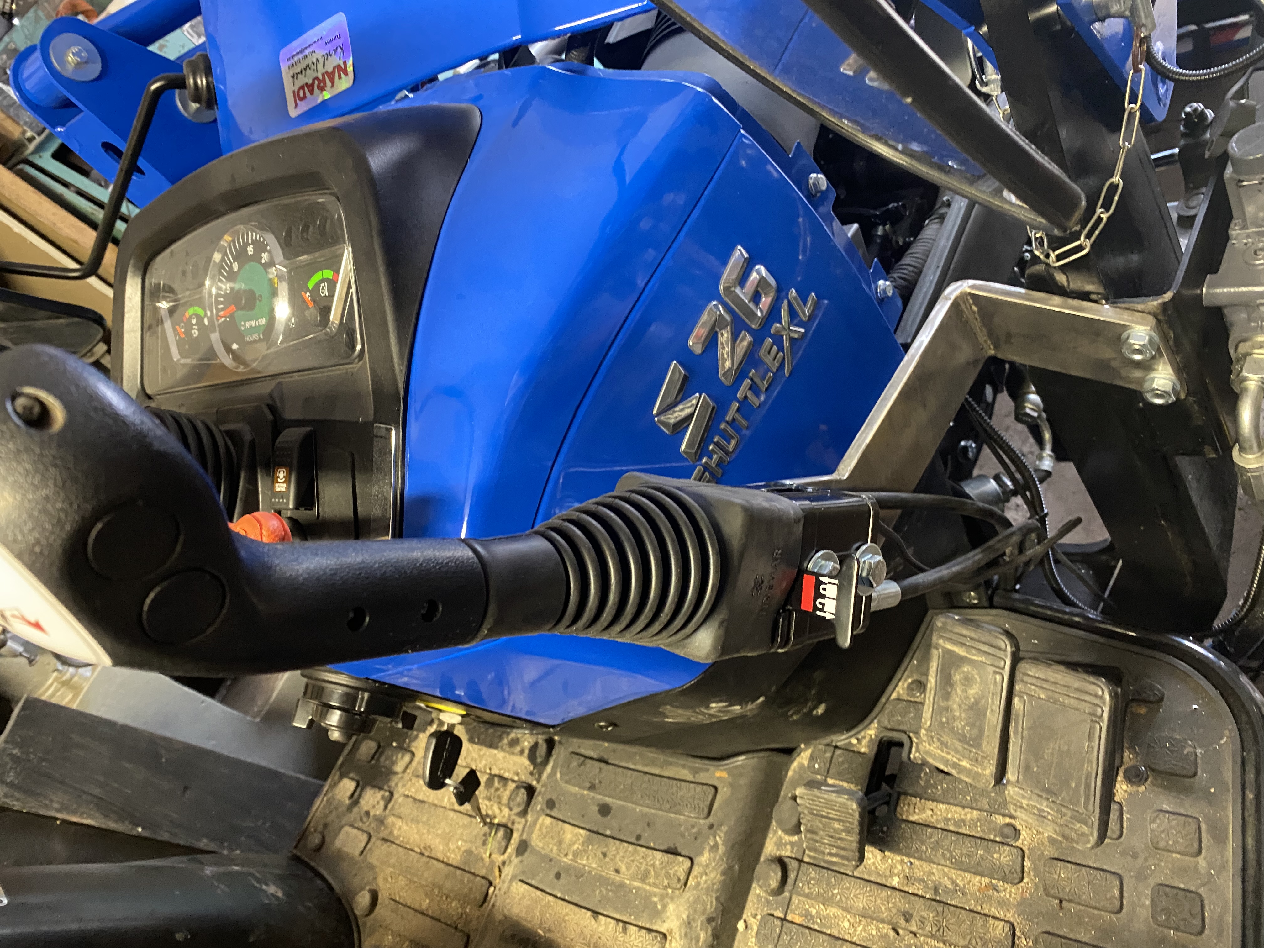

Dnes oprava malotraktoru.Ty idioti přidělali ocelový prodloužený držák , na kterém je páka ovládající hydrauliku čelního nakladače (celková délka držák + páky min 50cm)na plastový blatník !! A výsledek naprasknutý blatník. Takže rychlá výroba nerezového držáku a přemístění páky ovládání pěkně , k volantu.Navíc jako bonus po přemístěni páky můžu vystupovat z malotraktoru i na pravou stranu, což jsem předtím kvůli nesmyslnému umístění páky na blatníku nemohl.

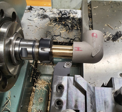

Zkracuju kolínka :-) Jsem holt estét a kulák musí mít osičku přesně vodorovně :-)

Nj, to byla nadsazka :) Ve skutecnosti tam potrebuju pridelat prodlouzeni hridelky :)

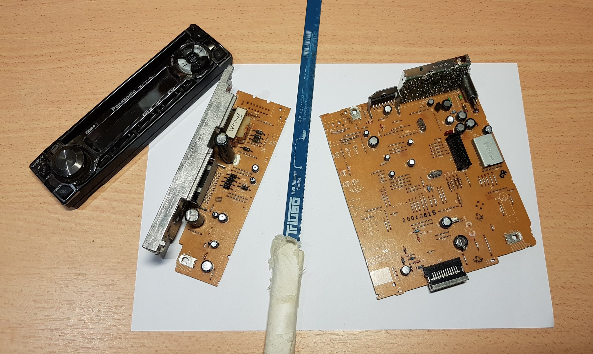

Pěkné! Já dnes dělil materiál :)

Thomeeque píše: ↑20. 1. 2022, 10:21 Pěkné! Já dnes dělil materiál :)
Nepotřebné je třeba odstranit co? Takže se bude používat pouze ten zesilovač? :D

ono ho normálně přeříz :)
hochu když mě bylo asi 12 tak jsem si udělal sledovač signálu. vzal jsem walkman vybral desku, odstřihl zesilovač a z kuprextitu jsem udělal krabičku schválně to někde najdu funguje to do teď
už sem nějký rádia opravoval ale takle sem na to ještě nešel...jiná liga :wink: :lol:
Příspěvky: 9647
21. 1. 2022, 8:47
Toto byl opačný proces, rádio na jeho začátku fungovalo :lol: Zvučím naše ložnicové kino, původně jsem chtěl vypreparovat jen samotný integráč (dnes je jednodušší, rychlejší a levnější sehnat celé rádio než samotnou součástku), ale je to udělané tak pěkně, že to zkusím takto.
kenybz píše: ↑21. 1. 2022, 8:02 ono ho normálně přeříz :)
Já v podobném věku u svého prvního fungl nového walkmana zesilovač odpálil, když jsem se do něj pokoušel zabudovat rádio - pak byla docela výzva docílit, aby na to naši nepřišli :lol:
HonzaHorka píše: ↑21. 1. 2022, 4:42 Nepotřebné je třeba odstranit co? Takže se bude používat pouze ten zesilovač? :D
Přesně tak :)

některé ty rádia mají zesák v tříde D
Příspěvky: 9647
21. 1. 2022, 10:39
Toto je AB (TDA7386). Možná už trochu retro, ale imho vyhoví.

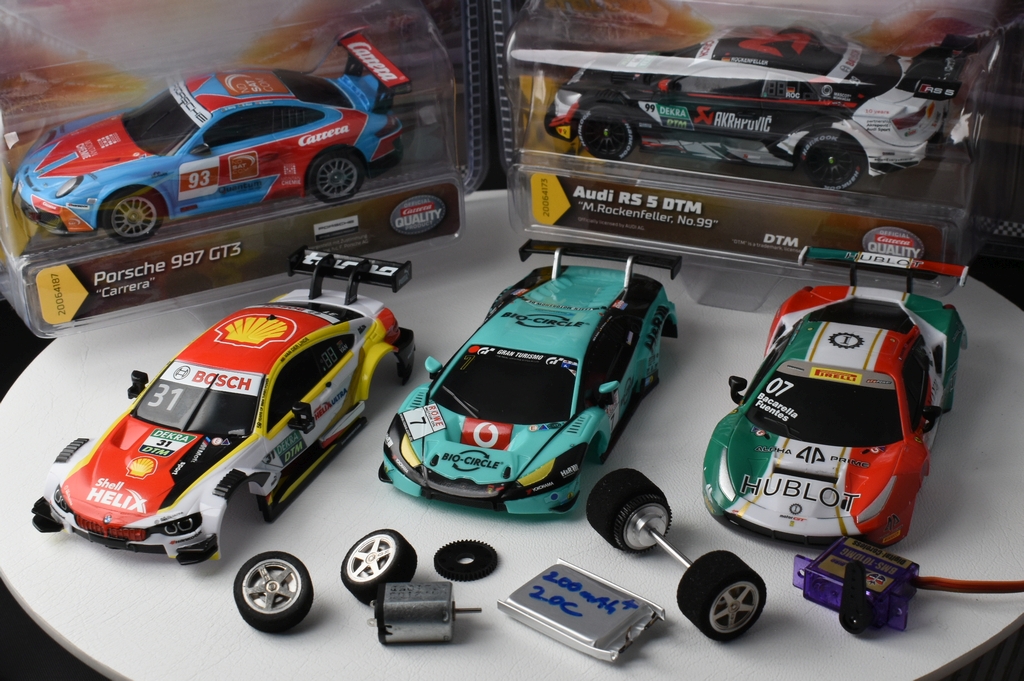

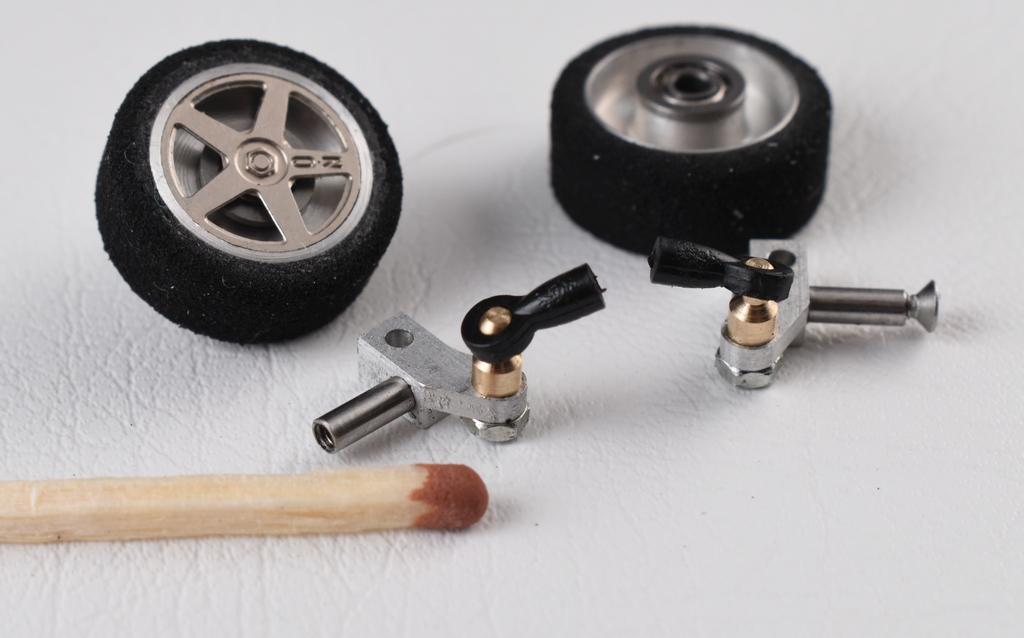

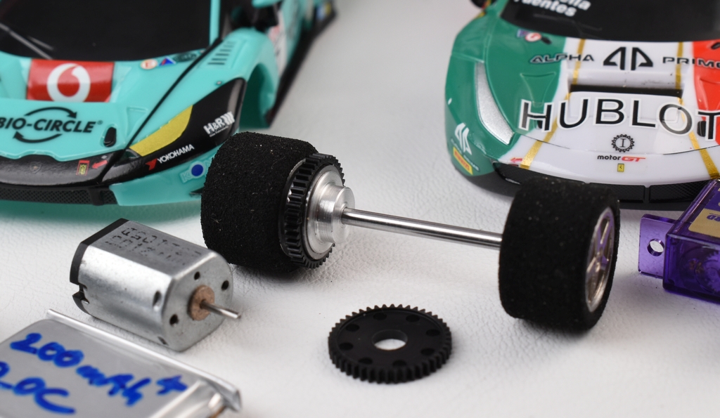

Pustil jsem se do jednoho většího projektu... rádiem řízenej závoďáček v měřítku 1/43 pro možnost udělat dráhu doma na hodně malým prostoru. Jelikož se celkem daří tak zase pár ukázek dílů ke kterejm mám v regále tu velkou sirku. :lol: Bloky řízení, kola, kuličkovej diferenciál zadní osy, atd .. Pro představu, disky mají 12mm, celý kola cca 16mm, ozubený kolo je 44T modul 0,3 motorek je 10x8x15,5mm s 1mm osou.
Karoserie kanibalizuju z autodráhovek Carrera GO. A hlavně, nezapomeňte ... kdo si hraje nezlobí. :lol:
