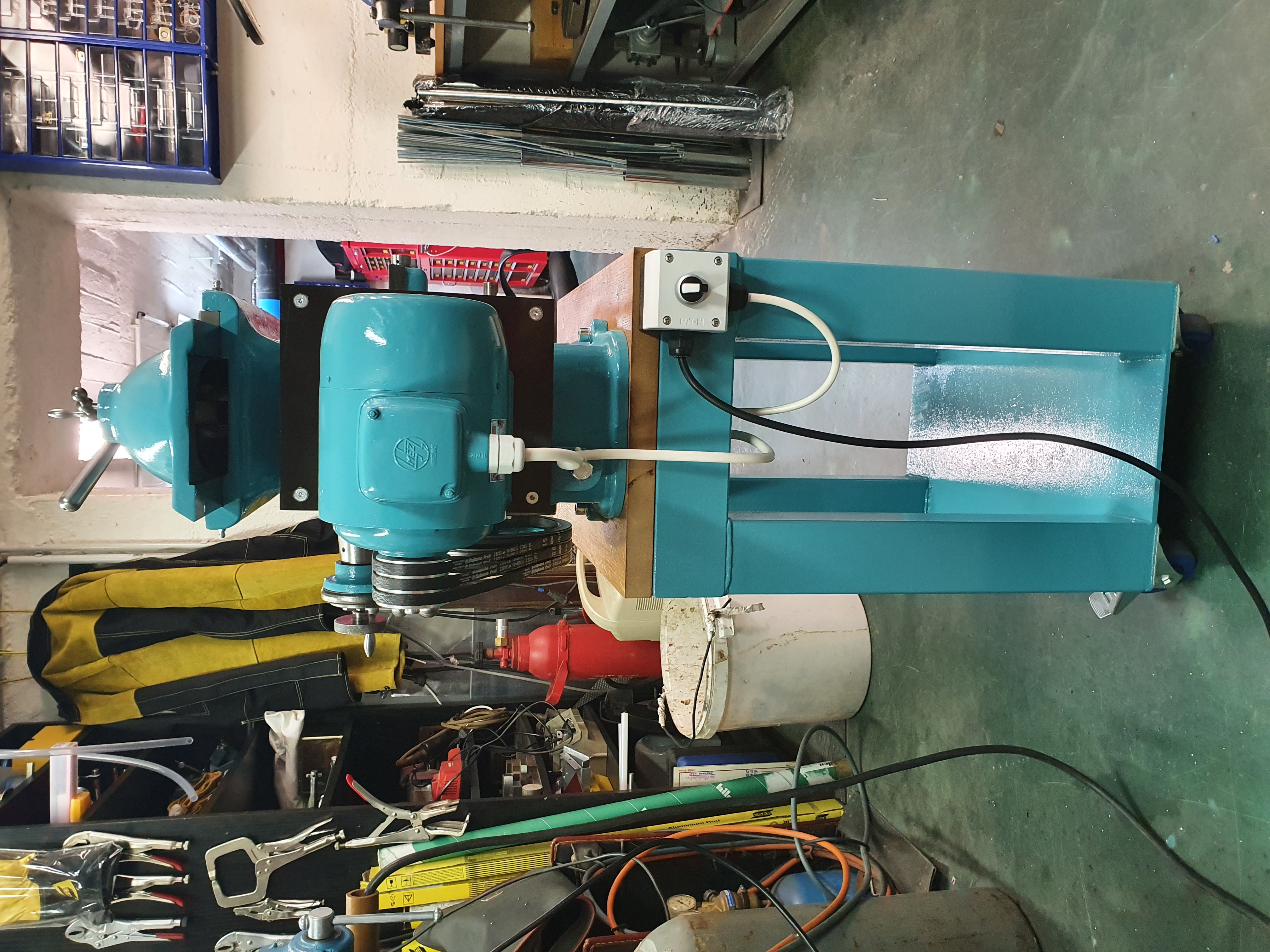

27. 7. 2022, 8:31
servis4sp píše: ↑27. 7. 2022, 2:47
Charon píše: ↑27. 7. 2022, 2:02 Ahoj kamarádi
Tak už to běží :D A kupodivu ani na nejvyšší rychlost a nejdelší pohyb berana na nezabrzděných kolečkách nemá tendenci moc putovat jako tatramatka :lol: Až se to zatíží a zabrzdí, bude to paráda. Frekvenčák je skovanej vespodu, hlavní vypínač je zezadu na rámu
Tak super 👍👍
Bacha na tu nejvyžší rychlost a nejdelší pohyb smýkadla, aby ti z toho něco nevylétlo. Nevím jak u tohodle prcka ,ale u velkého shepingu je dáná max. rychlost na danou max. délku zdvihu.
Ahoj, díky
Byl to jen test, asi nikdy nebudu potrebovat cely zdvih beranu a max rychlost najednou, spíš pojedu v klídku a pomalejc

kenybz píše: ↑27. 7. 2022, 3:20 budeš dělat nějaké krytí toho šroubu a vodících ploch? Neco jak na frézce třeba z plechů?
No a mě se dnes dařilo nic jsem nespálil ani neukroutil forma maká úprava šíbru bylo správné řešení, polyfůzní automat polyfůzuje /jen to chtělo vyšperkovat/ a sváry výlisků jsou naprosto dokonalé.
Ahoj, já nevím, kolísám mezi originálem, no i když, a úpravou. Začnu asi takhle a uvidím jestli to nějak zakrytovat. Pokud bych dodělal koncáky na pojezd stolu, tak asi jo.
