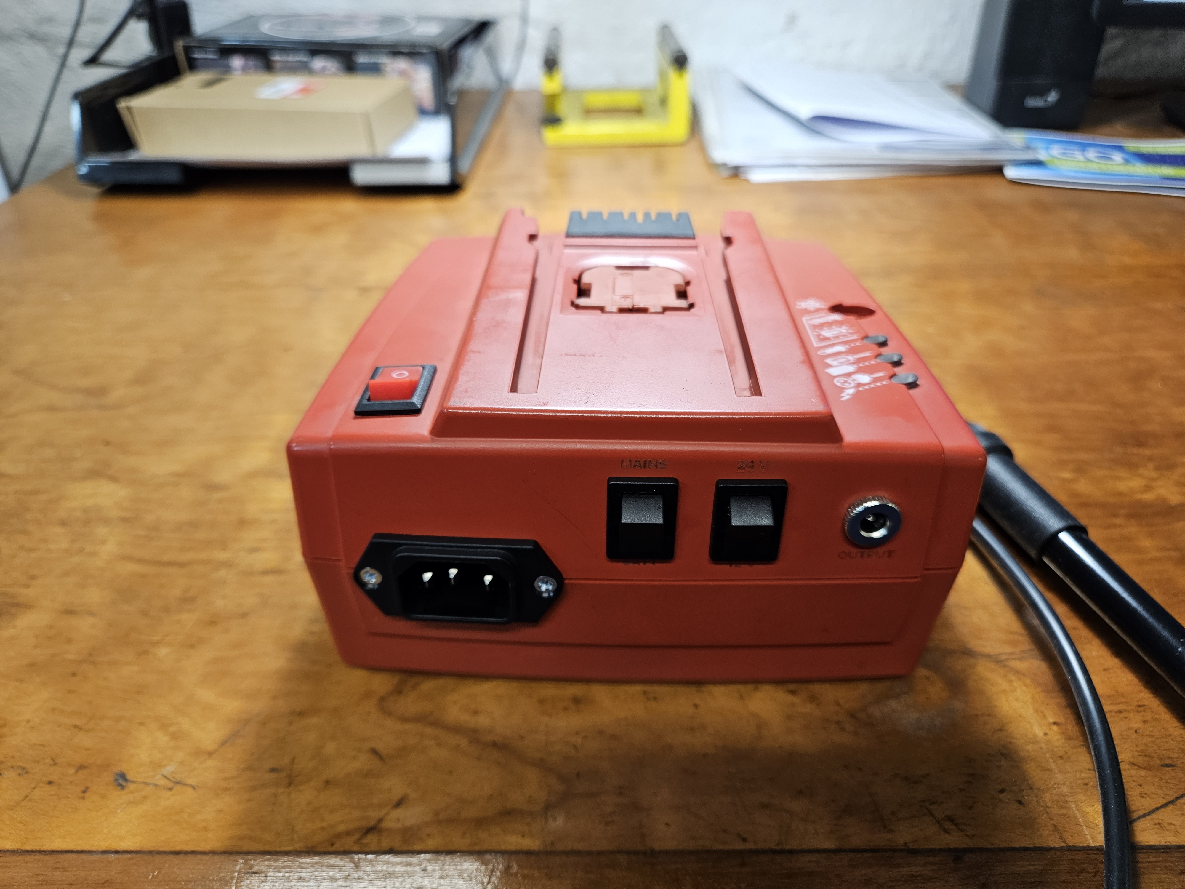

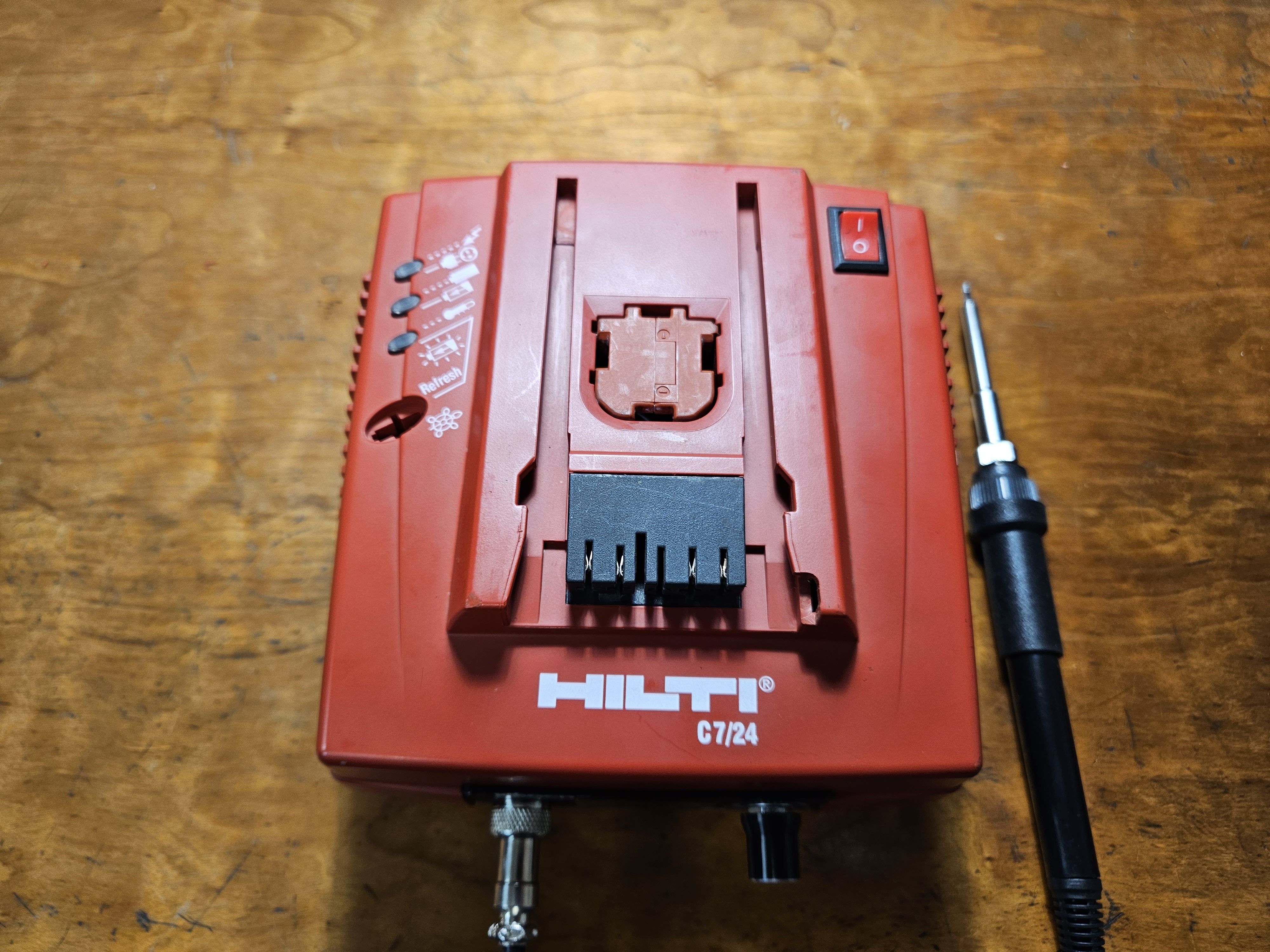

Ahoj kamarádi
sice to není moc strojařina, ale samo jsem výřezy aspoň frézoval :)
Chodí to na 22V akumulátory, na které mám všechny strojky a vždy s sebou, Ksgero má vevnitř UP DC/DC konvertor na 24V a jede do cca 15V na aku, ale to už je aku po smrti, hlídání napětí musím ještě doladit a dodělat :( No a když už tak to umí jet i na 230V a na výstupu mám zkušební napětí na led pásky 24 V a 12 V dalším DOWN DC/DC s přepínáním.
Pásky totiž u zákazníků letuju strašně často, připadá mi, že architekt je příště nacpe i do hajzlíku a umyvadla :lol:

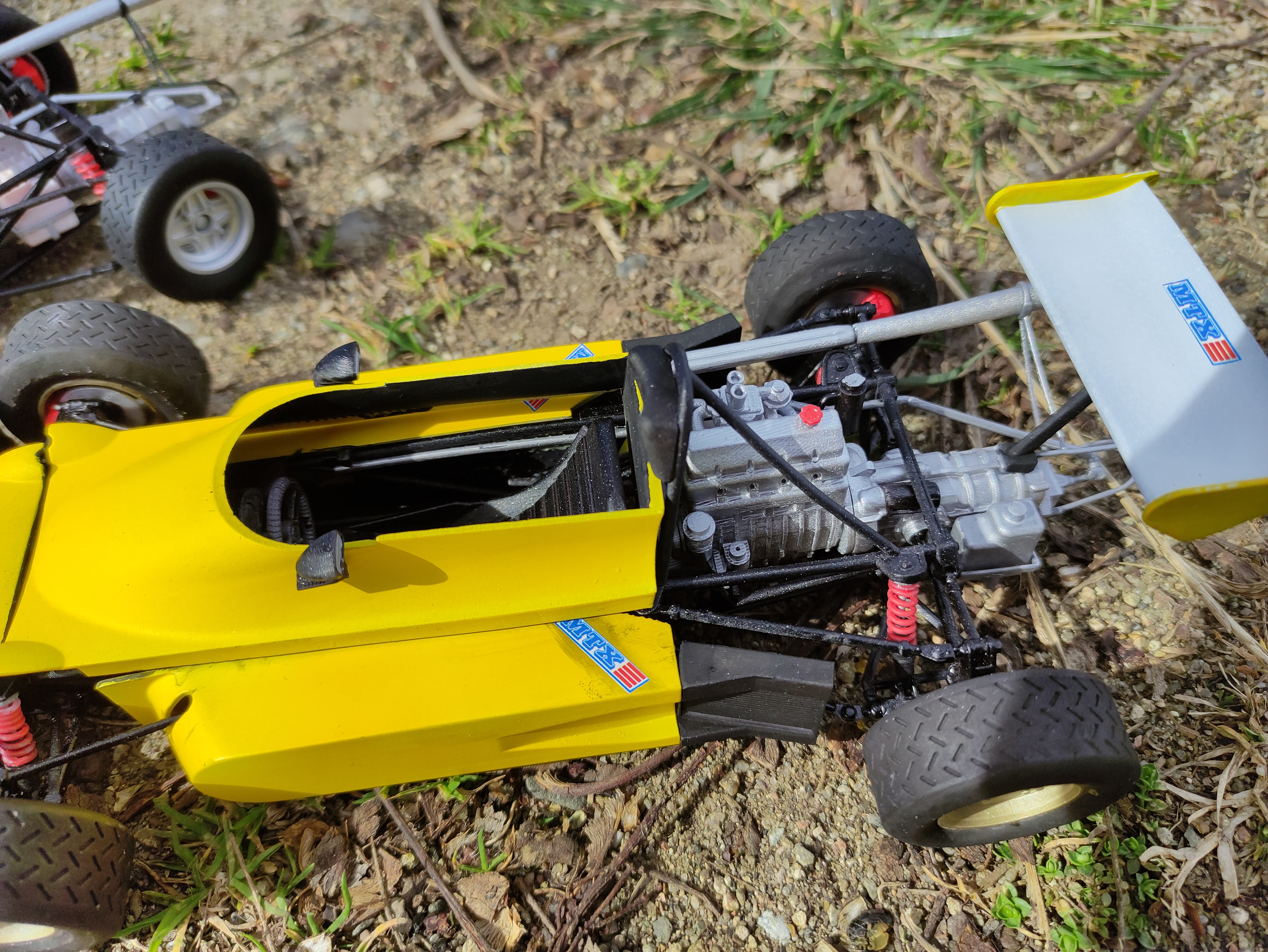

no spis vikendove bastleni, dodelal sem formuli MTX1-03 (ta zluta) a mam ted peknou trojku :D 3D tisk na resinu, meritko 1:15 - delka formule je cca 25cm. 3D modely samozrejme moje

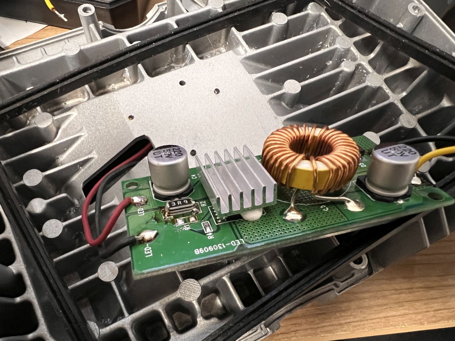

Bosch gli 18v-1900
Dalsi serial na temu: "co vsetko sa da pripojit na parkside bateriu"
Vydolovane z kosa, driver bol KO (niekto sa ho uz snazil opravit podla stavu), LED v poriadku.
Podla dostupnych info by tam mala byt 18-20W led.
Po pripojeni na cinsky 20w driver bol odber na vstupe 36W, co by sa dlhodobo LED asi nepacilo.
Kedze som nemal spravnu hodnotu shunt rezitora, tak som ich nastakoval do serie :lol: .
Teraz ide do drivera 18W, takze priamo na LED este menej.
Povodne cervene tlacidlo sa nepouziva, a namiesto toho som pridal vypinac pod bateriu.

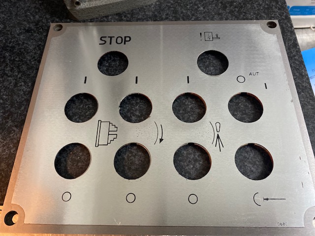

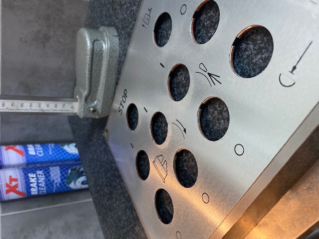

já dnes započal GO BUJ16 a to samozřejmě musí začít přesným broušením ovládacího panelu s gravur barvou kterej byl totál ale nechtěl sem frézovat novej...naštěstí origo gravura byla hluboká :lol:

Když mi to Mirek u sebe ukázal , tak jsem si myslel , že je to nějaká novinka od Hilti jsem čuměl.
Prostě jejich originalni výrobek ! Fakt parádní kousek ,krásné zpracování a neskutečně rychlý náběh ohřevu páječky ,na provozní teplotu!
Mohl by to vyrábět
