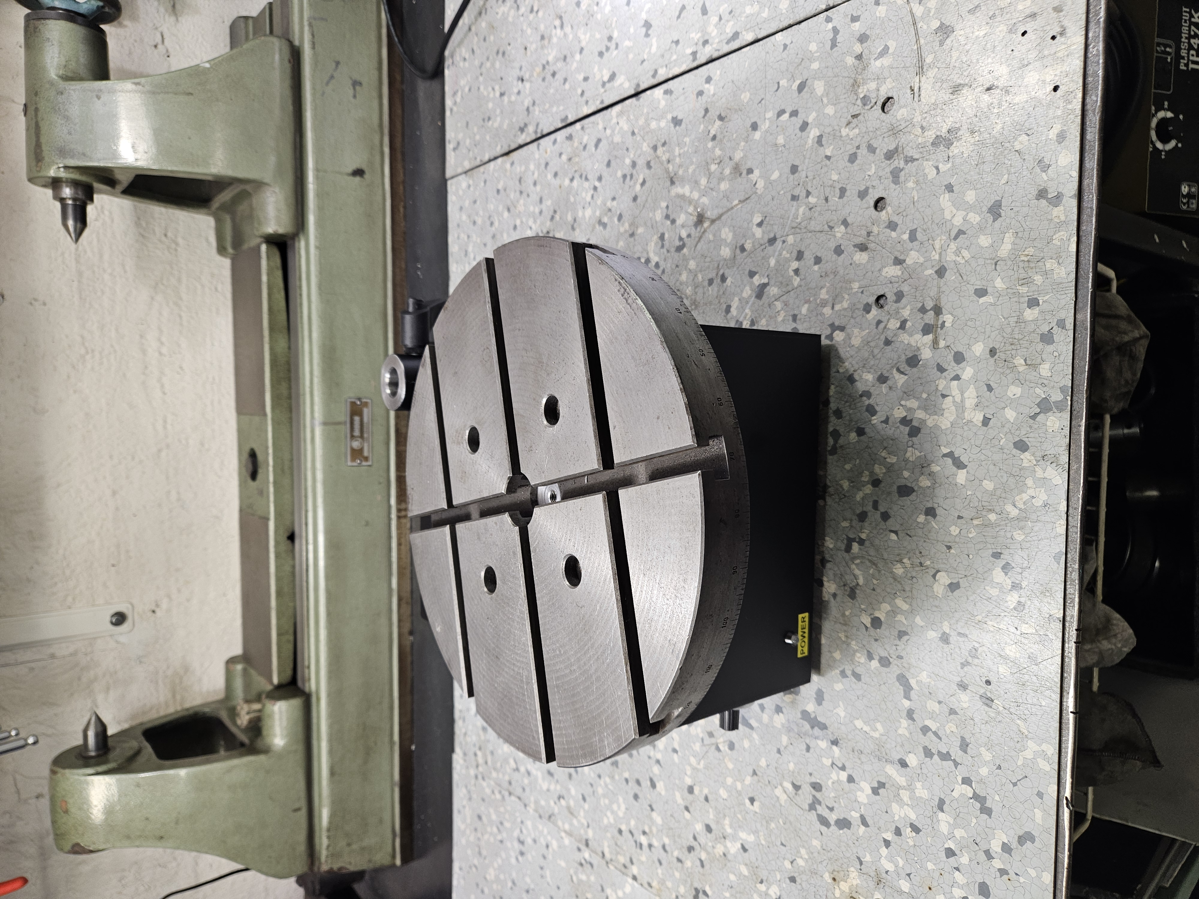

Zapojil jsem elektro, no a hotovo :D Kostru jsem udělal ještě před moribundem, ale nevyfotil.

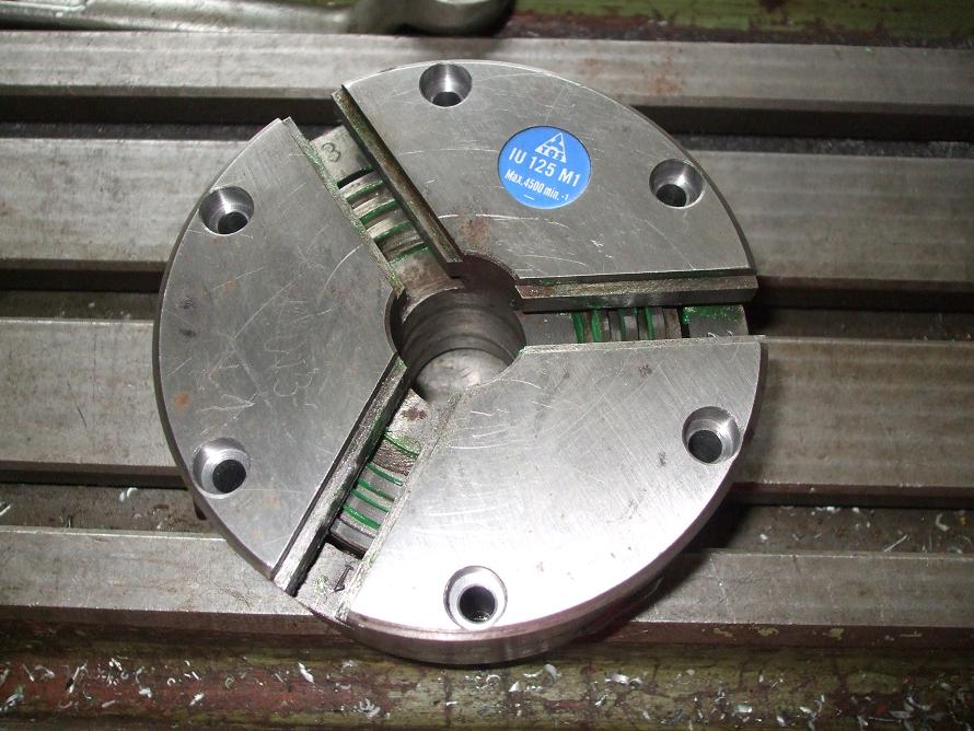

Zatím za mě spokojenost :mrgreen: Chybí mi 125ka univerzálka, potřeboval bych tu, co se šroubuje dlouhejma šroubama přes tělo z líce, nemáte náhodou někdo? Vyměním za klasiku, dík

Tiež som ju volakedy zháňal, nakoniec som prevrtal klasickú IU a nahodil na malý otočák. No snáď sa ti podarí zohnať origo ako potrebuješ, aj keď je pravda, že tie staré, ešte poctivé už je čoraz väčší problém zohnať v slušnom stave.

Ahoj přesně, to je záložní plán, že ji převrtám :D Ale doufám že ji seženu, nerad bych mršil hezkou 125ku :?

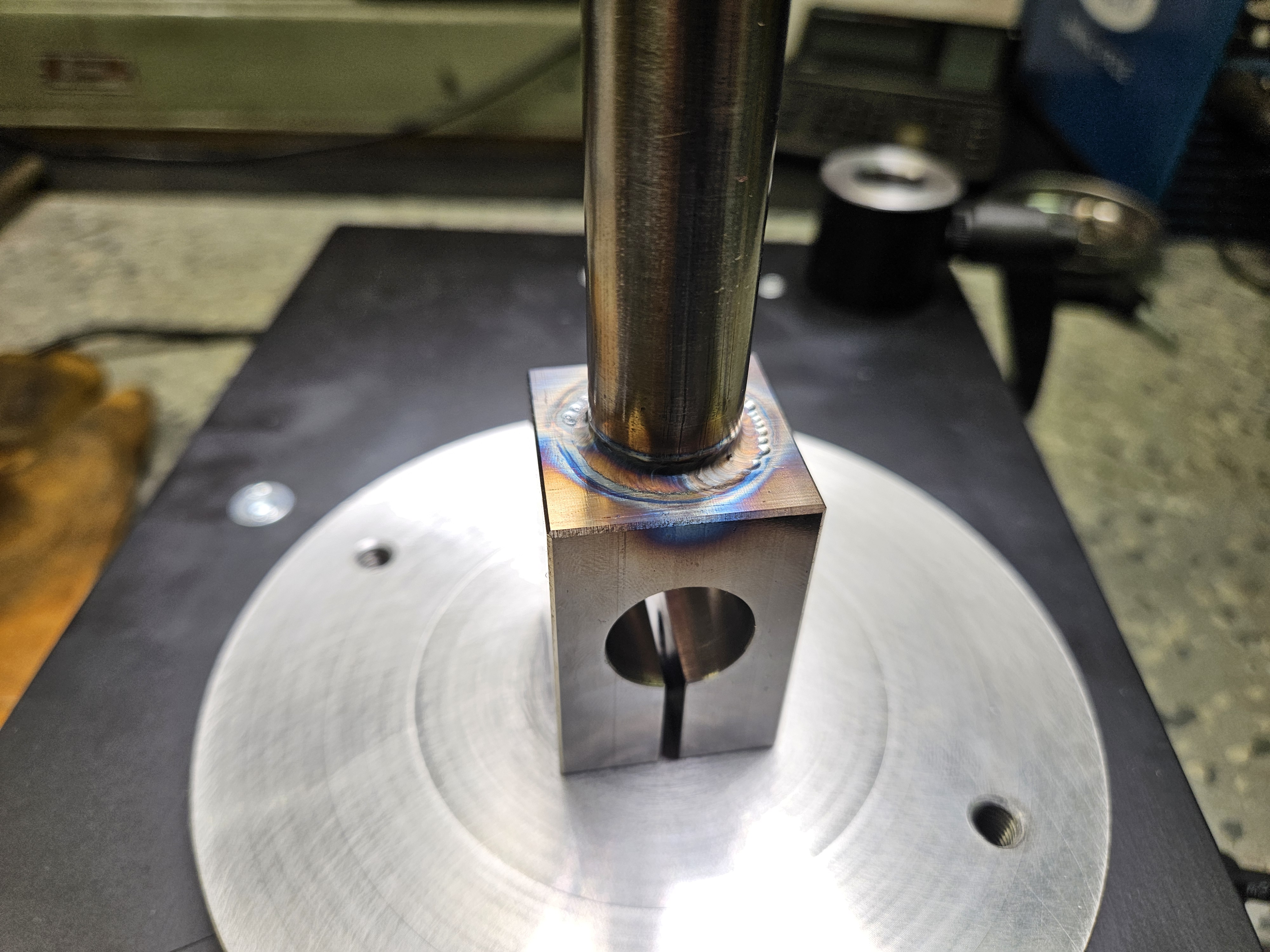

první svár na otočáčku, průměr 20mm, bez přídavného materiálu, takže trošku kráter, je to jen podpěrka a je nalisovaná s přesahem, takže ok, rychlost vidím jako tak akorát :)

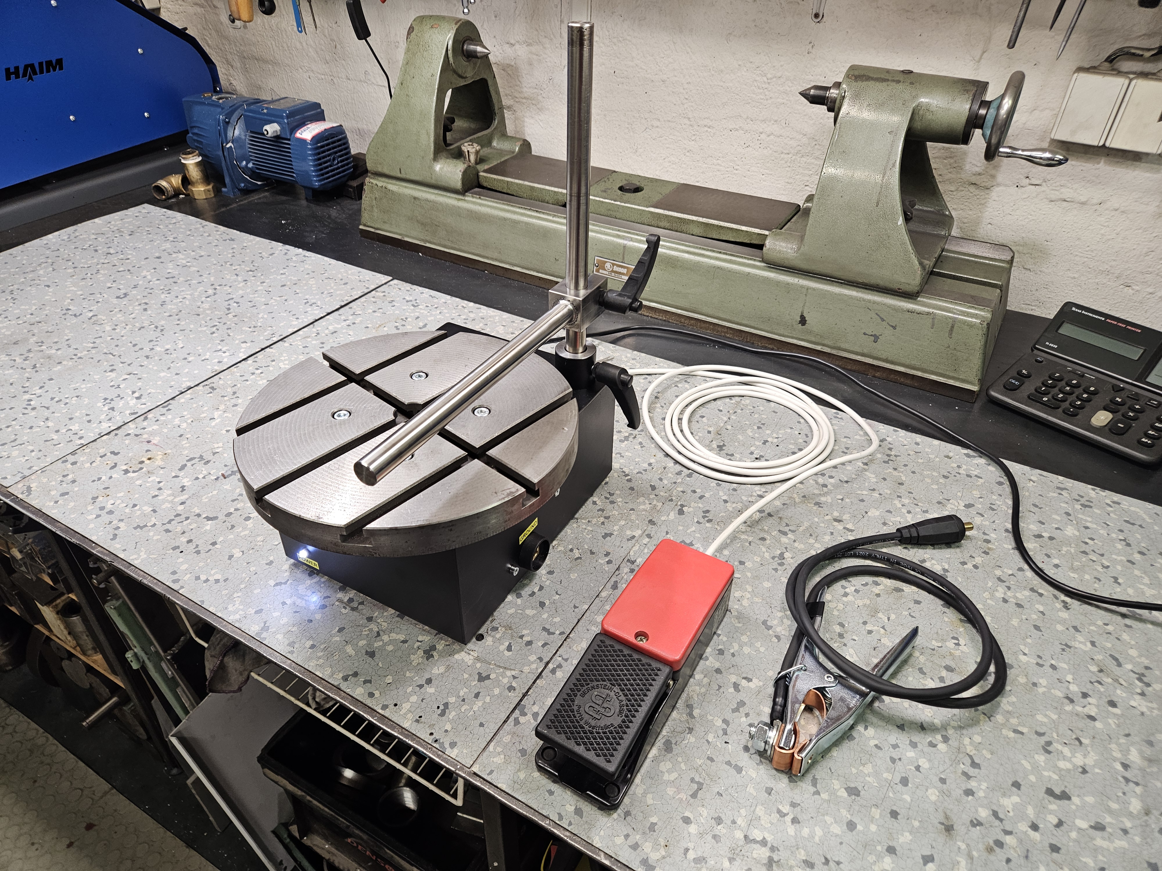

No a takhle je to komplet, dodělal jsem pedálové ovládání, podpěrka kompletní :)
Na to, že je to všechno z toho co dala dílna a sysláty ( mimo nařezaných plechů na škatuli a rychlospojek ) myslím celkem dobrý :)

ještě objimku na hořák a podavač drátu a je to komplet :D
zapoměl si dodat že ze syslátu by si postavil menší jadernou elektrárnu

Charon píše: ↑4. 2. 2024, 3:21 No a takhle je to komplet, dodělal jsem pedálové ovládání, podpěrka kompletní :)
Máš málo pedálů; chybí ti brzda :D
Já mám plyn i brzdu, jako u automatu. Akorát musím brzdu ovládat levou nohou, což je trochu nezvyk :) . A zastavuje na místě; nulová brzdná dráha :) .

No ja nejaky dobeh mam, ale v ramci celkoveho prevodu asi 600:1 je zanedbatelný
Proc potrebujes brzdit na fleku? Mě neva kdyz prejedu tigem zacatek o nejakou tu desetinku az milimetr

To byla nadsázka; jeden pedál mám na regulaci proudu a druhej na otáčení. Nejspíš na to časem přijdeš, že by stálo zato spustit rotaci , až se ti udělá lázeň, ne spustit rotaci a pak se snažit udělat lázeň. Předpokládám, že nejsi zrůdička a nemáš tři ruce (hořák, přídavnej materiál a spínač otáčení) :D
No jo :D uz mi to nemyslelo, no Tu rychlost jsem zvažoval na pedál, ale pak jsem to zjednodusil ze vyzkousim a uvidim :mrgreen: Akorat se obavam jednotky dočasnosti, cili jednoho furtu :!:
Chobotnice nejsem, protu uz mam ve vyrobe drzak horaku, akorat to chci prubnout jaky svar vypadne, jsem zvyklej s nim vrklat pri svaru

Ještě držák na hořák, to už máš skoro svařovacího robota :D .
Rychlost otáčení nemusíš regulovat pedálem, to nastavíš odhadem a pak už budeš mít na to cit. Stačí spínat. I tak mám občas problém se synchronizací; naštěstí na začátku obvykle stejně dávám full gas, takže jdou obě nohy téměř současně na doraz.
