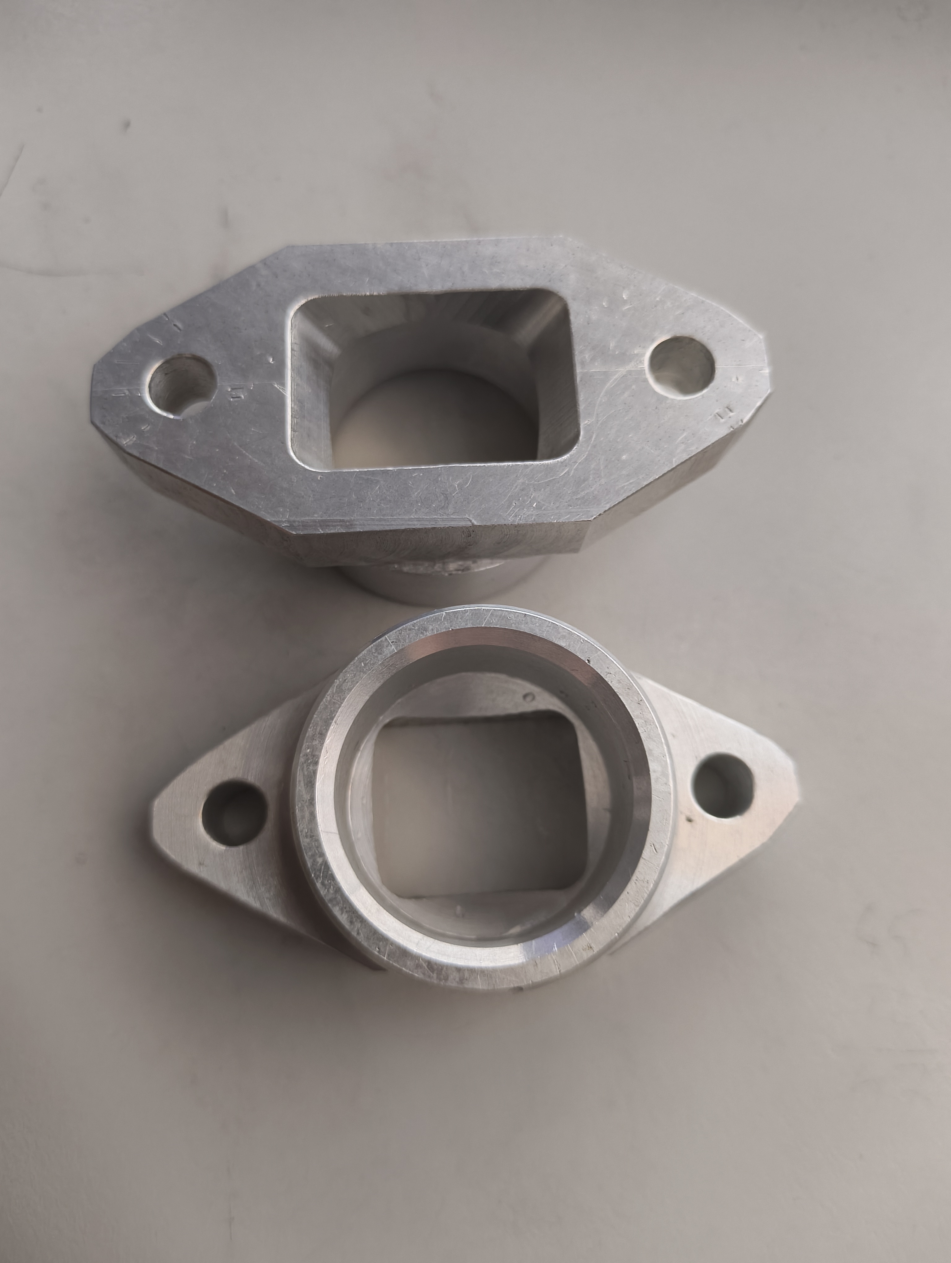

Konečně počasí že se může i do dílny zalézt. Tak sem dneska vykousal příruby na vzduchové filtry na traktůrka. Snad bude spokojený.

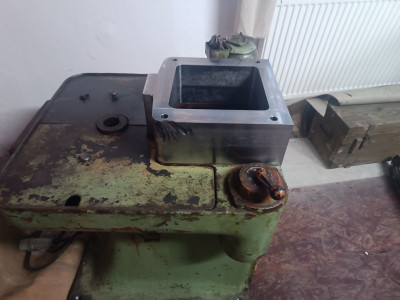

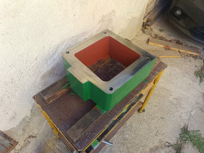

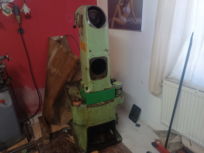

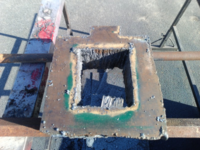

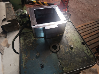

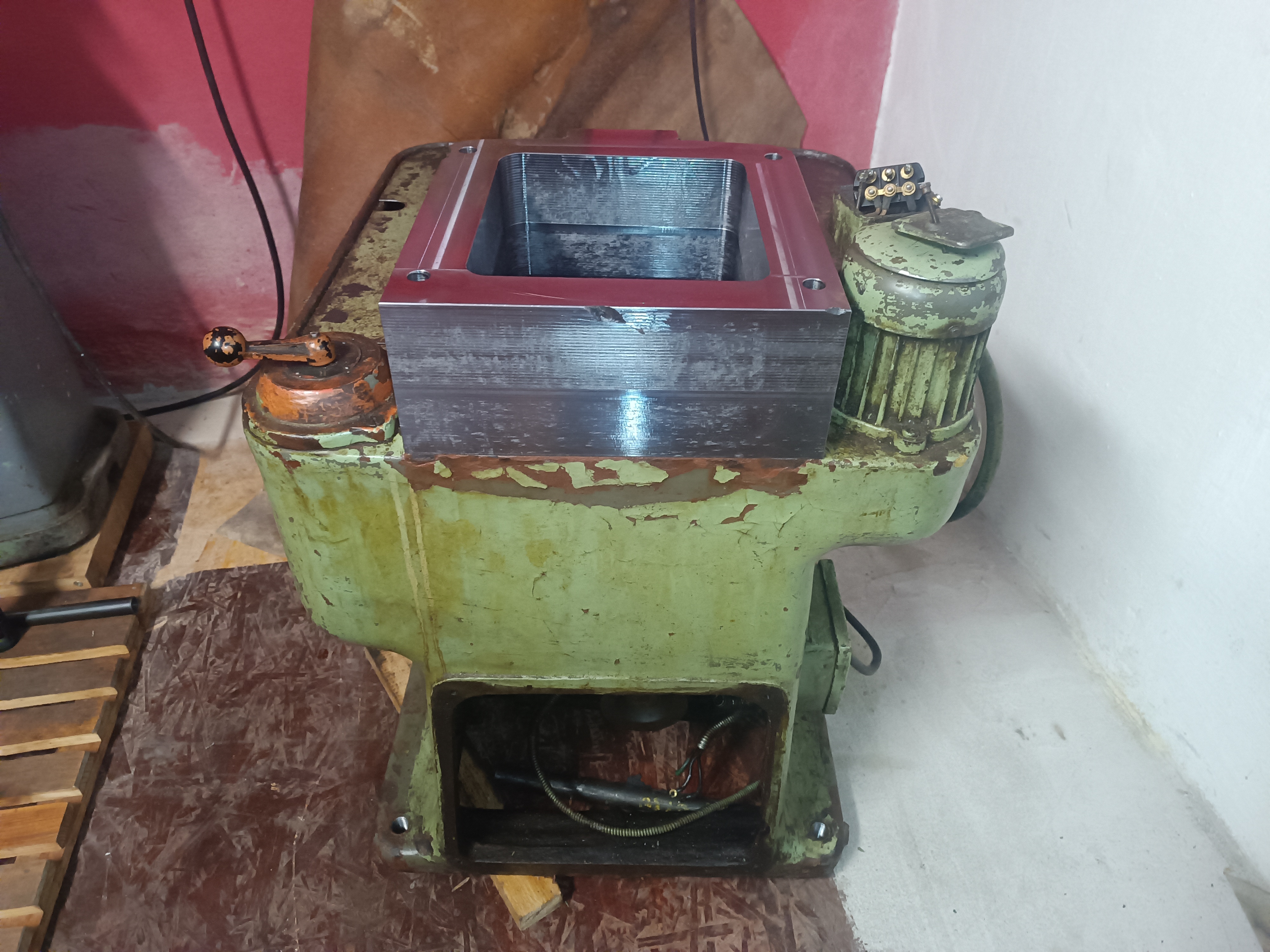

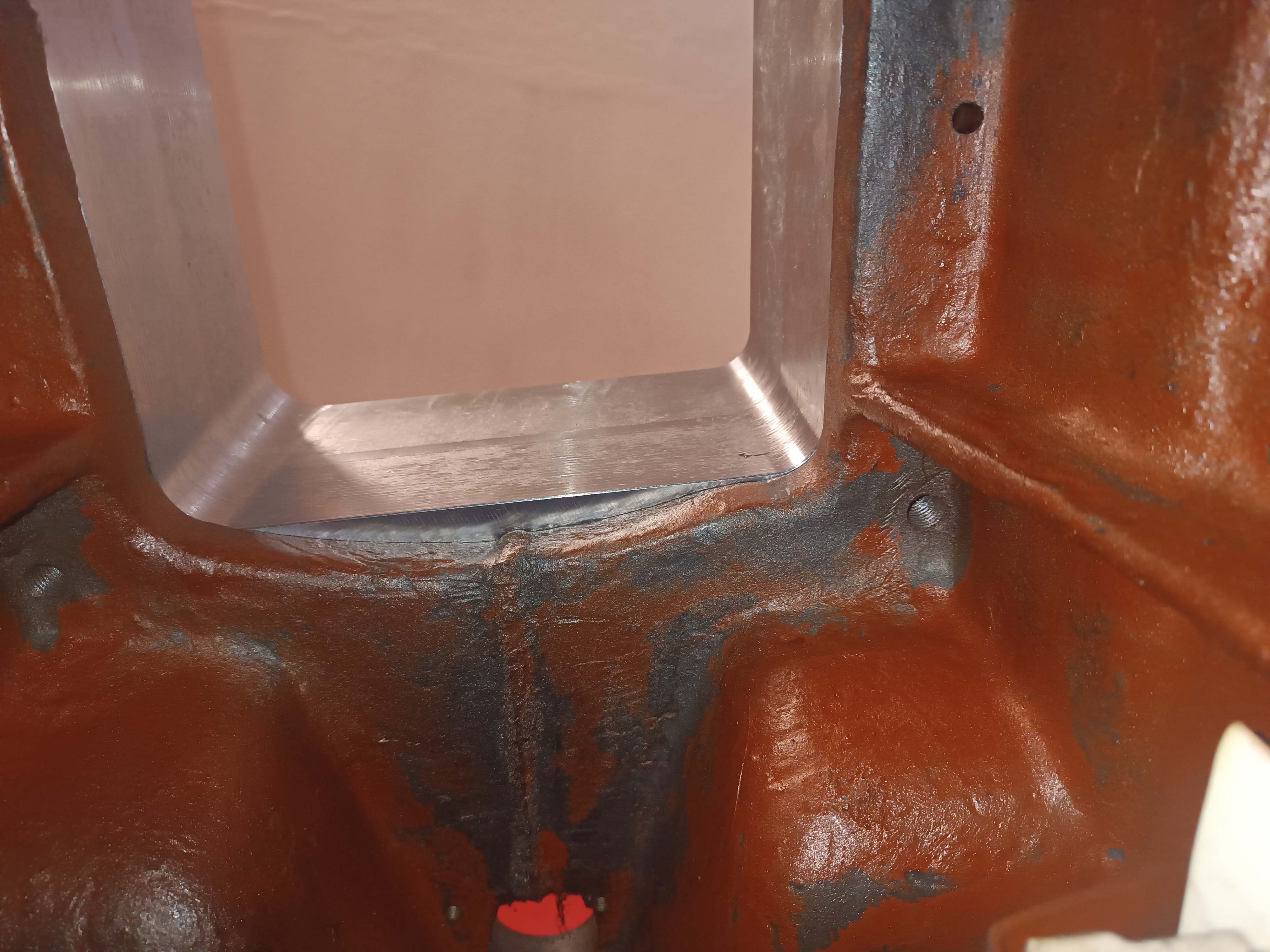

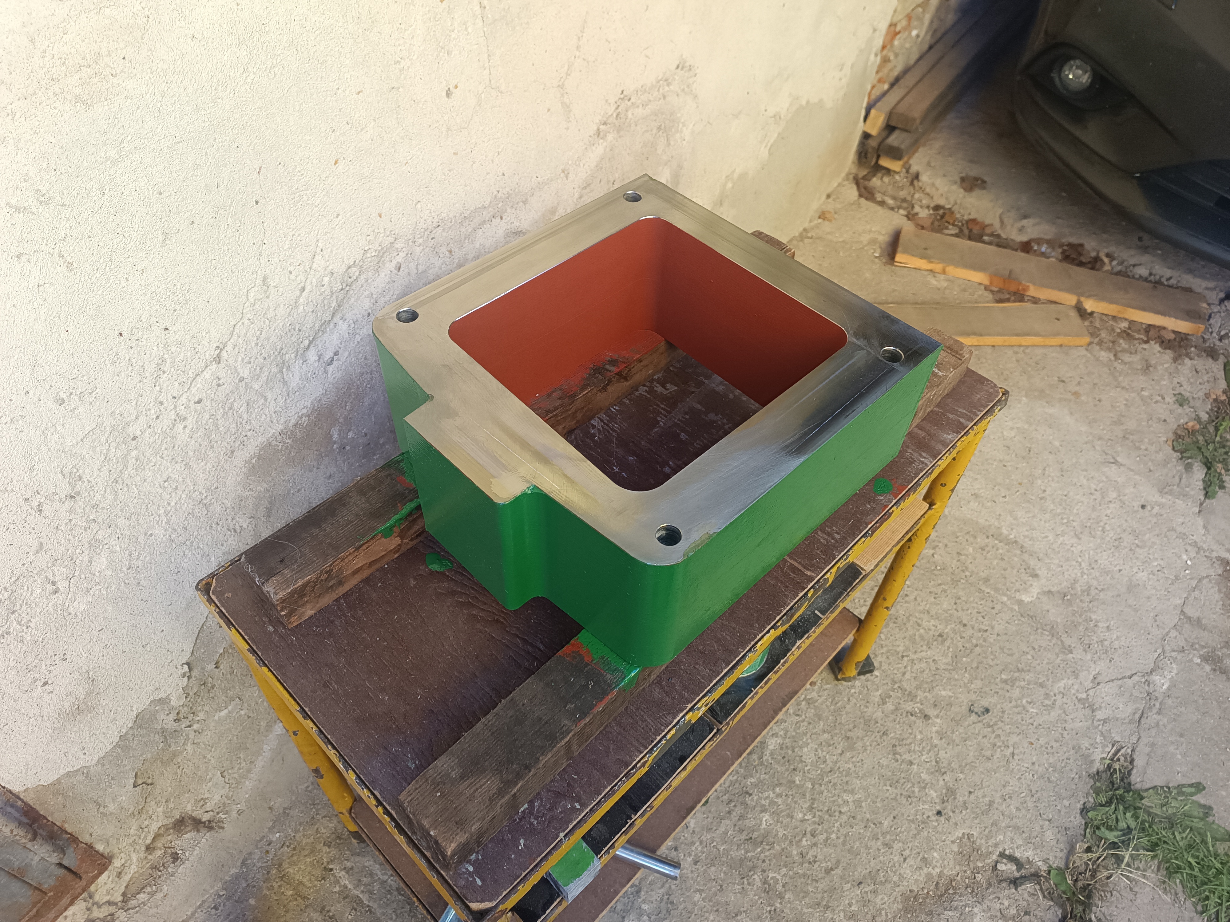

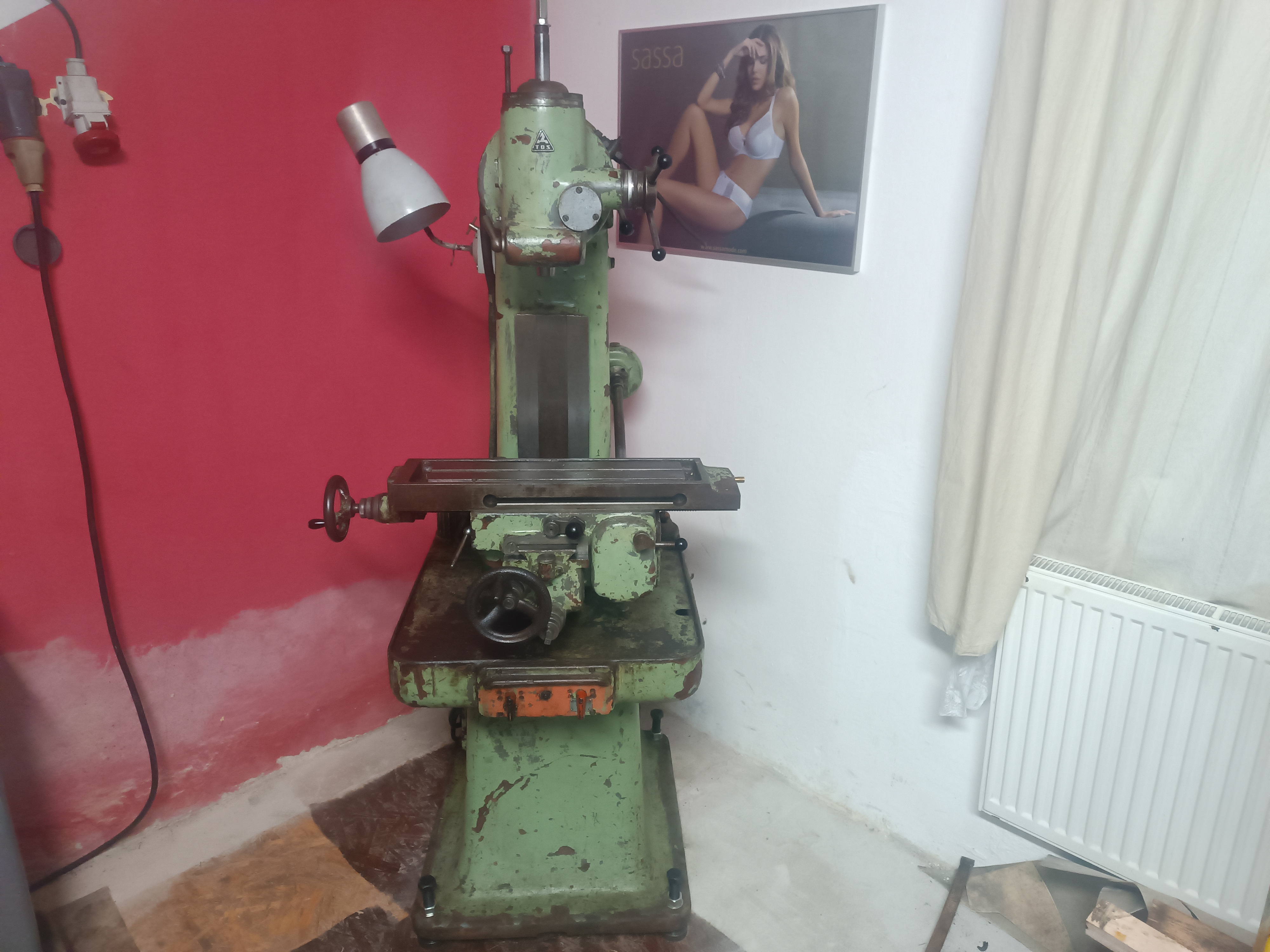

Tak jsem dnes po několika měsících dodělal upgrade svojí frézky f1s,bylo to ,,pouze" instalování plechu vysokého 130mm. :D Vzdálenost mezi stolem a vřetenem vzrostla z původních 200mm na 350mm. :D Takže teď už nebudu nešťastný,že něco nemůžu udělat,protože mi chybí nějaký ten centimetr :D Ale muselo se tam nastavovat/prodlužovat skoro vše :)

Pěkný, tak to nakonec šlo. Čím že jsi to nechal uříznout, plamenem?

Ano přesně tak :)

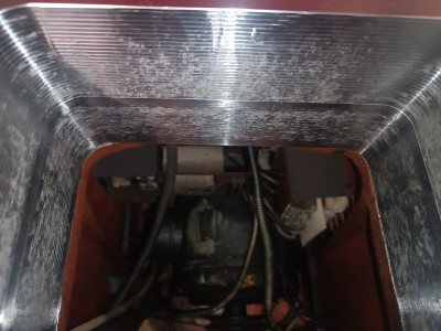

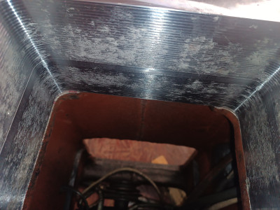

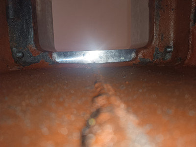

Sváťa píše: ↑8. 7. 2025, 8:26 Ale muselo se tam nastavovat/prodlužovat skoro vše :)
Takže jsi zvětšil o těch 130mm i rozjezd Zka? Nemáš k tomu víc fotek? To by asi mohlo být docela zajímavé vidět :) Ď!

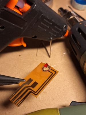

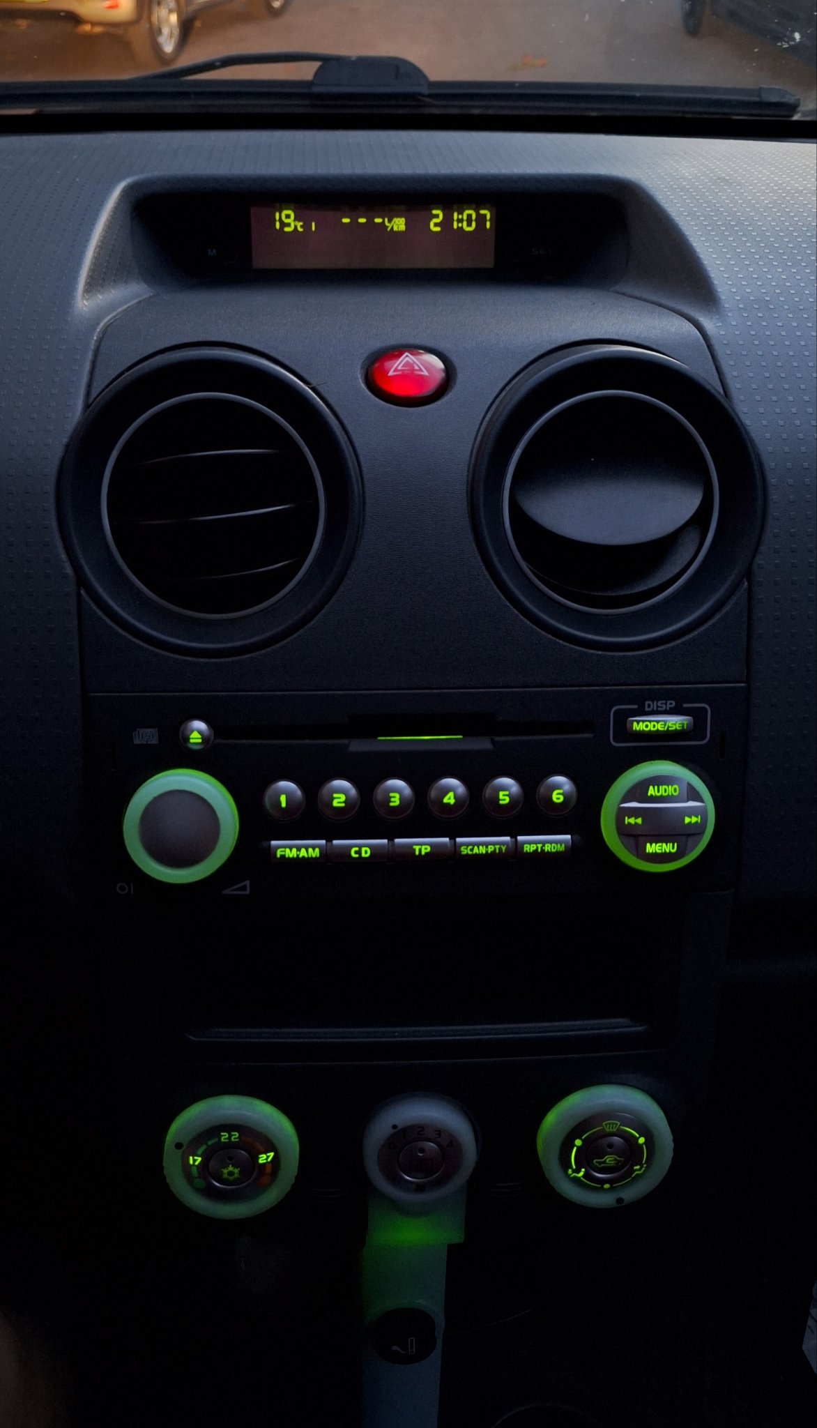

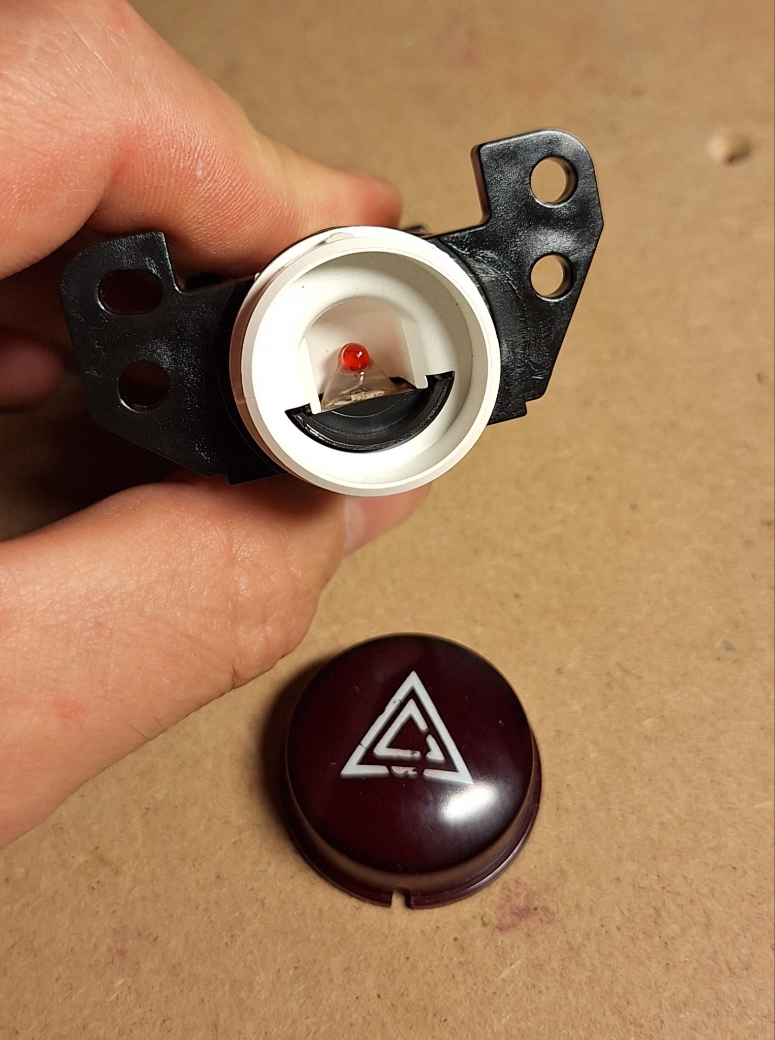

Já včera zaLEDoval spálenou žárovičku a tím dokončil repasy jedné z mých limuzín (nesvítilo podsvětlení displaye, rádio hrálo jen občas a na blikačky jsem v noci musel používat svalovou paměť :)):

Zde jsou pár fotek z důležitých momentů :)

Koukám na ten výpalek. Jak jen to napsat....a ten blijící smajlík mi sem dát nejde. To se ten obraběč asi pěkně zapotil. Výsledek krásnej, to jako ano.

S tím obráběčem máš pravdu,prý že ať mu už nikdy víc takový věci nenosím,ale je to známý,tak mě pochopil.Jinak před ofrezováním to bylo těžký,že i já jsem to popotahoval nad zemí a obrobený to má už jen asi 50kg :lol:
