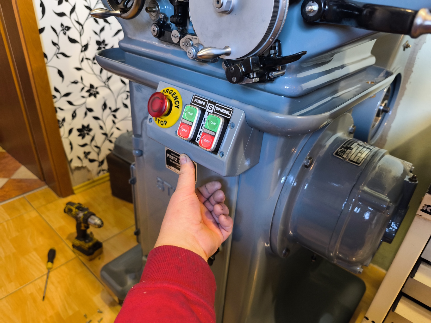

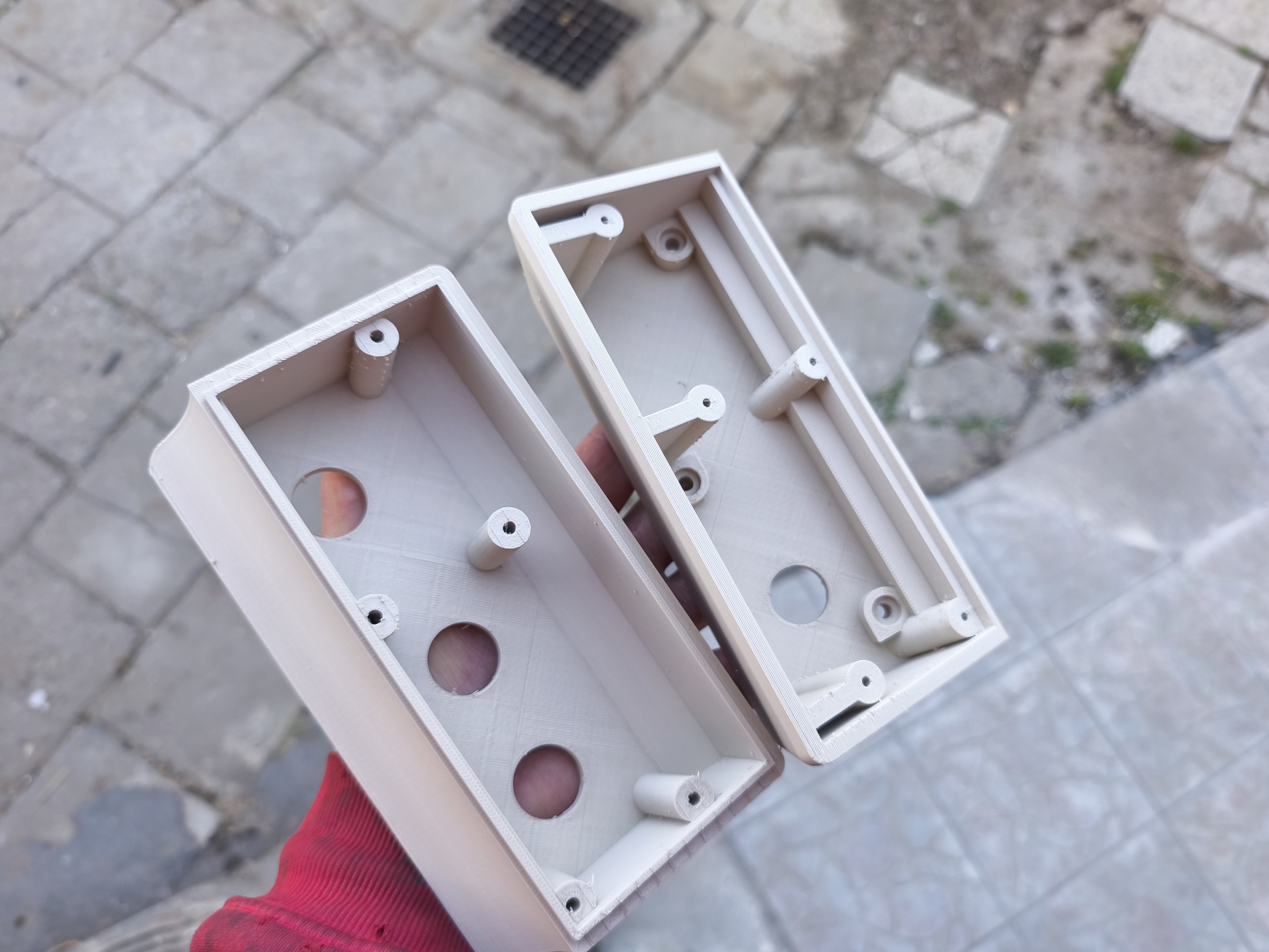

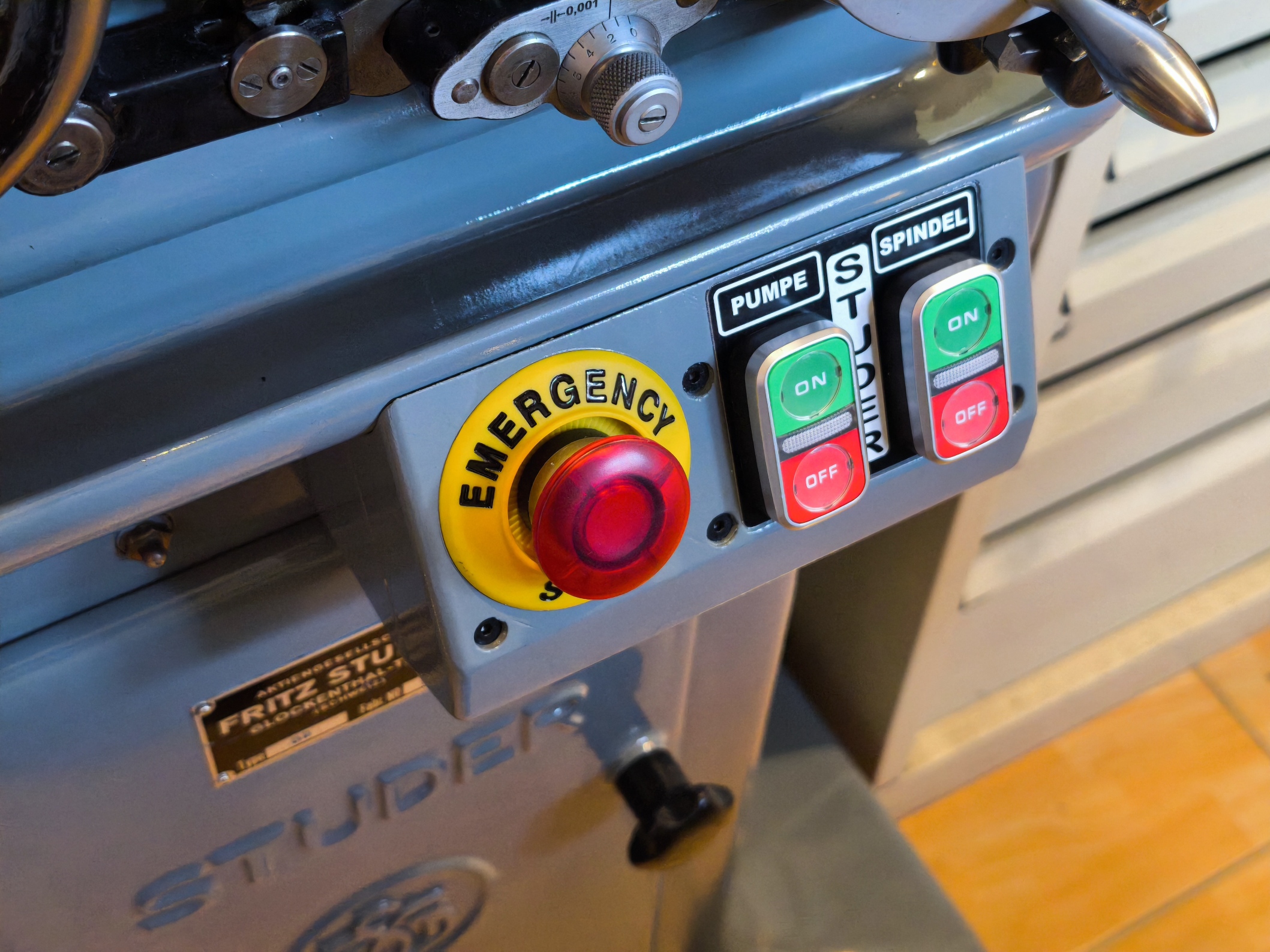

dvojdílná krabice ovládacích tlačítek.....karton pro vystřihnutí tvarů, scaner, vytvoření modelu, zakomponování tlačítek, 3D tisk, kyt, lak, štítek, osazení, zapojení.....pěkná sobota :)

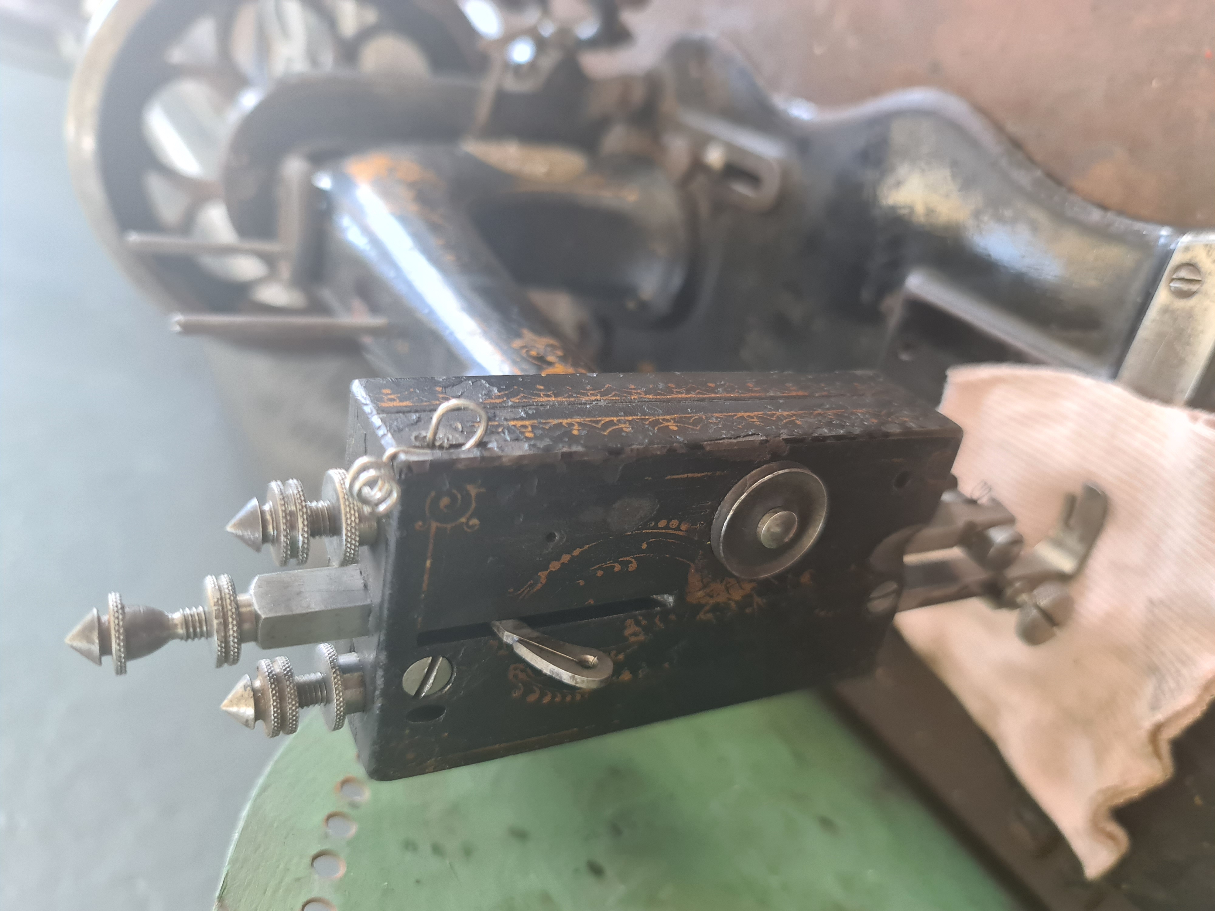

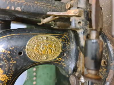

Ještě dnes v 1 ráno záchrana jednoho 140 let starýho stroje. Byl sice hodně používaný, ale vůle nemá. Rovnal jsem hřídel, mechanické části rozebral a vyčistil od rzi a zkamenělého oleje..
Možná najdu i původní jehlu a nějaký náhradní stůl.
Neměl jsem to srdce ho nechat napospas kovošrotu.

tumlik píše: ↑14. 3. 2026, 8:18 dvojdílná krabice ovládacích tlačítek.....karton pro vystřihnutí tvarů, scaner, vytvoření modelu, zakomponování tlačítek, 3D tisk, kyt, lak, štítek, osazení, zapojení.....pěkná sobota :) IMG_20260313_075012.jpgIMG_20260314_082521.jpgIMG_20260314_090701.jpg

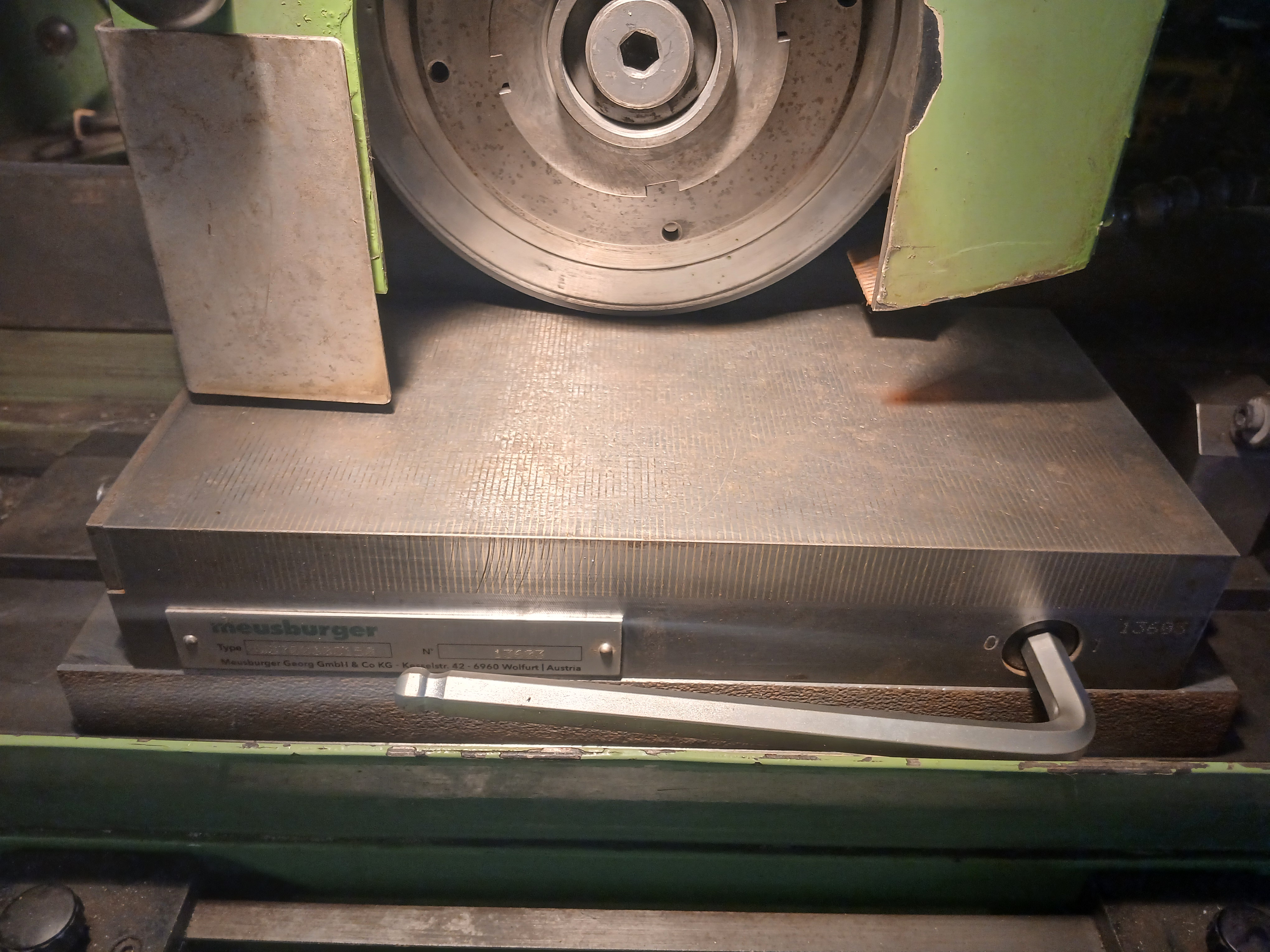

Super. Pěkný. Ale moc se s tím sereš :D . Ja to vecer přešlichnul. Honim tam rovinu, asi šestkrát jsem to na Jungovi otočil. Šlo to podélně uz na stole 0.005. Pak tam plesknu magnet a lítalo to pár stovek :lol: Ted jsem jeste došolíchal upínky. Jeste na to plesknu jinou Hajdoš jednotku a jsem spokojenej. Ted se pustim do další brusky.

stanik84 píše: ↑15. 3. 2026, 12:06
.....Ale moc se s tím sereš :D
Jsou ještě stroje, u kterých to "srani se s tím" dává smysl :) ... když už něco musím vyrobit tak chci, aby to bylo nejenom funkční, ale aby to taky vypadalo :wink:

To je o přístupu ;) . Hajdoš jede. Vedel jsem, ze to nekde mám a našel to celkem rychle. :lol:
Moc pěkná práce! Podle mě to stojí za to s i a tím pohrát.

3D tisk - dvojdílná krabice ovládacích tlačítek
Ahoj, máš to parádní, jak jinak :-) Můžu se zeptat z čeho je to tištěné a čím následně tmelené a lakované? Předpokládám, že to děláš tak, aby to sneslo olej. Díky
