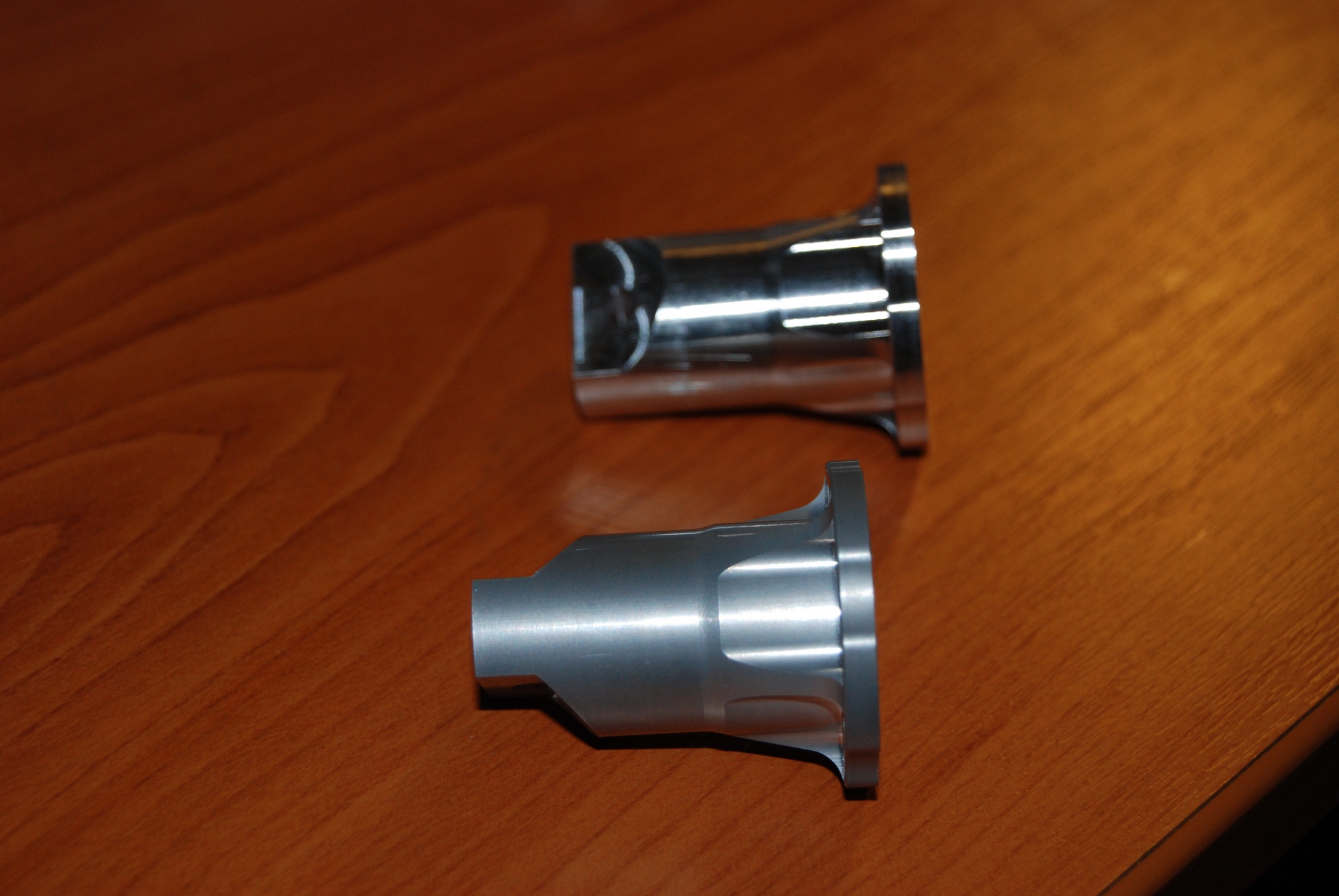

Počítej že obchodník bude chtít aspon 20% a ktomu nějaká ta doprava a dph. Rozhodně bych to prodával dráž než něco co je viditělně horší. Já mám relativně drahé výrobky, lidi napíšou a pak už se nezvou případně že si koupí něco čínského. No a pak se vrátí a říkají no ono nám to nefunguje hoří a tak si to vemou ode mě. Jsou věci které se kupují proto že jsou levné a pak jsou věci které se kupují kvůlí jejich podstatě a funkčnosti a cena není to hlavní co zákazníka zajímá. Každopádně zkus alespon přírodní elox, v pondělí budu něco vyzvedávat tak hodím fotku, vypadá to super čistě.

Jasně s těma 20% máš naprostou pravdu. S tím DPH je to jedno. Manželka není plátce DPH - já jo. Takže dle libosti.
Právě ta super čistota mi na tom eloxu vadí nejvíc - je to takový hračkoidní. Další věc je, že absolutně netuším, jak se eloxem změní rozměry. Mám to všechno vychytané na stovku. Některá ložiska musejí jít vsuvně a některá jsou lehce zalisovaná atd. Každopádně vím, že elox žere závity - ty by se ale mohli udělat až potom anebo je zaslepit šroubkem. Taky mě bylo doporučeno výrobek předem lehce opískovat - aby zmizely stopy po nástrojích.
Pokusil jsem se vyfotit rozdíl mezi vyfrézovaným kouskem a po 2hodinách omílání - mě se tenhle povrch hodně líbí. Ta fotka není nic moc, ve skutečnosti je to mnohem lepší.

Jo taky mám veškeré díly omílané ale následně eloxované, měl jsem problém že 7065 zkrátka rezne. Třeba tady viz technické vlastnosti
http://gleich.de/cz/produkty/vlcovan-de ... 7075#sheet" onclick="window.open(this.href);return false;
Bohužel u klasického eloxu je to občas flekaté, záleží na barvě. A taky pokaždé je to trochu jiný odstín. Jediné u které to není vidět je černý. Ale z toho bílého to vypadá hodně jako po omýlání. Pokud je tvrdej tak to je taky hodně zajímavé bohužel je asi 2-4x dražší. Po dohodě se dá domluvit jaká tam má být vrstva záleží jak moc se s tím v galvanově chtějí srát.
Jsou dvě možnsoti jak to prodávat, pokud jsu obchodníci jak jim to dávaš třeba s 20% a oni k tomu dan. Ideální je mít sice obchodníky ale cpát to co nejvíce sám pak o těch 20% vyděláš sám víc a je to příjemné. Já bych s cenou pod němce navíc když to máš o dost lepší nešel. Já letos třeba budu asi ještě zdražovat, jen tím že jsem přešel na tvrdý elox a kadmium mě vychází výroba skoro o 1000kč dráž na motoru. Ale vím že s tím může kdo chce co chce dělat a pořád to bude vypadat stejně. Co mám zkušenost tak závity jsou v pohodě, nikdy jsem s tím neměl problém ale mám minimálne M3 ale někde jsem měl i M2 a bez problémů.

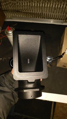

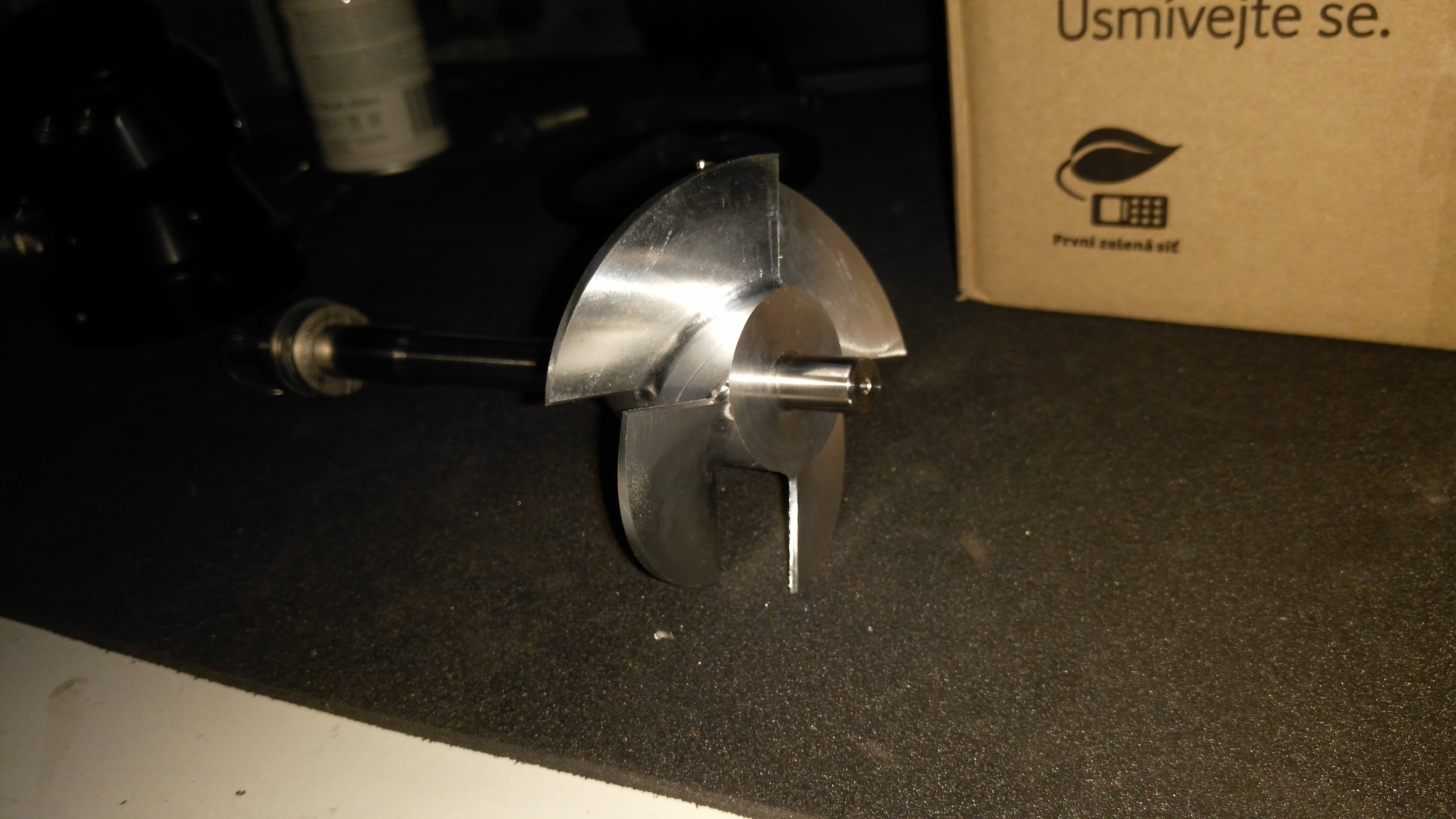

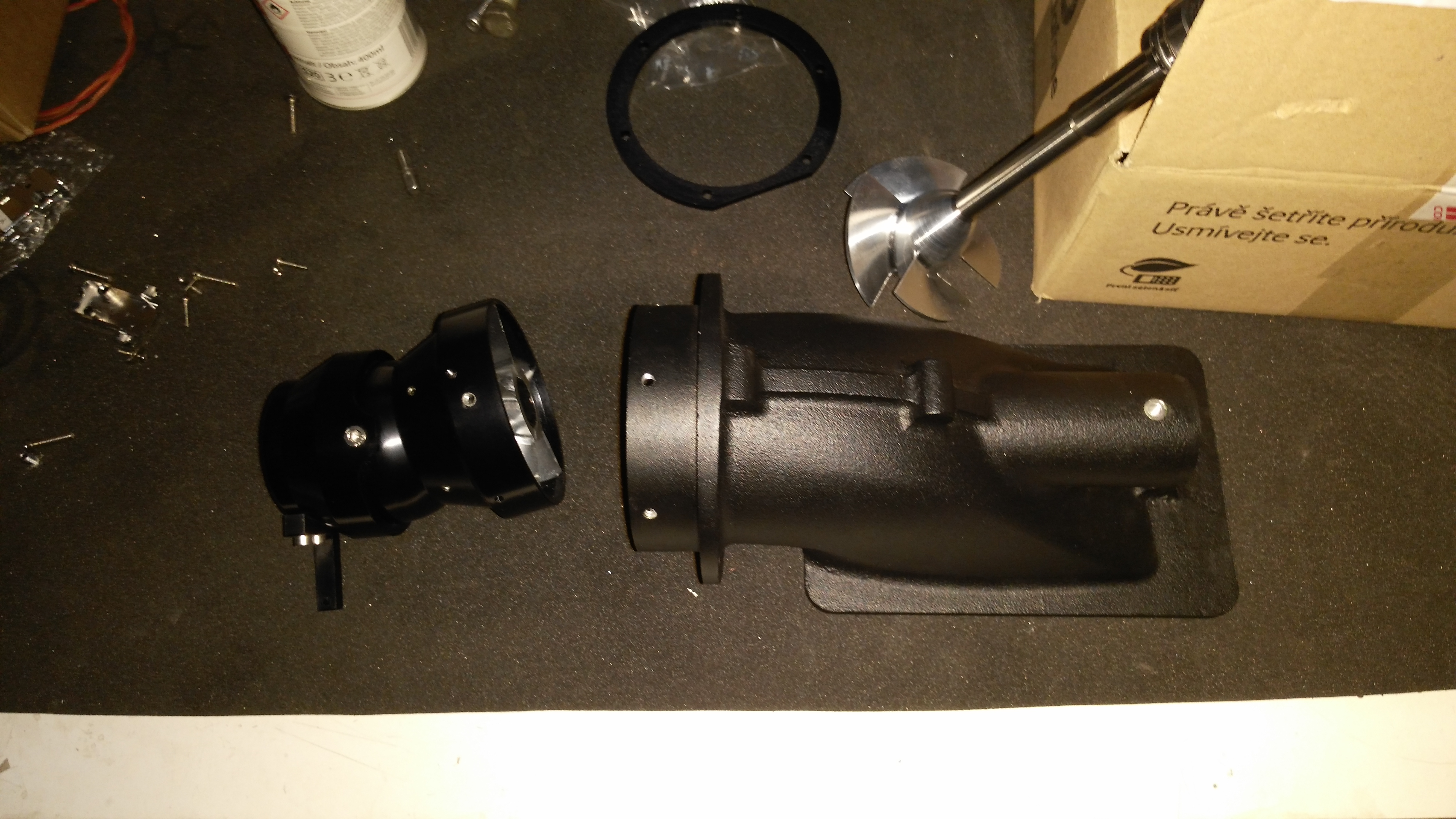

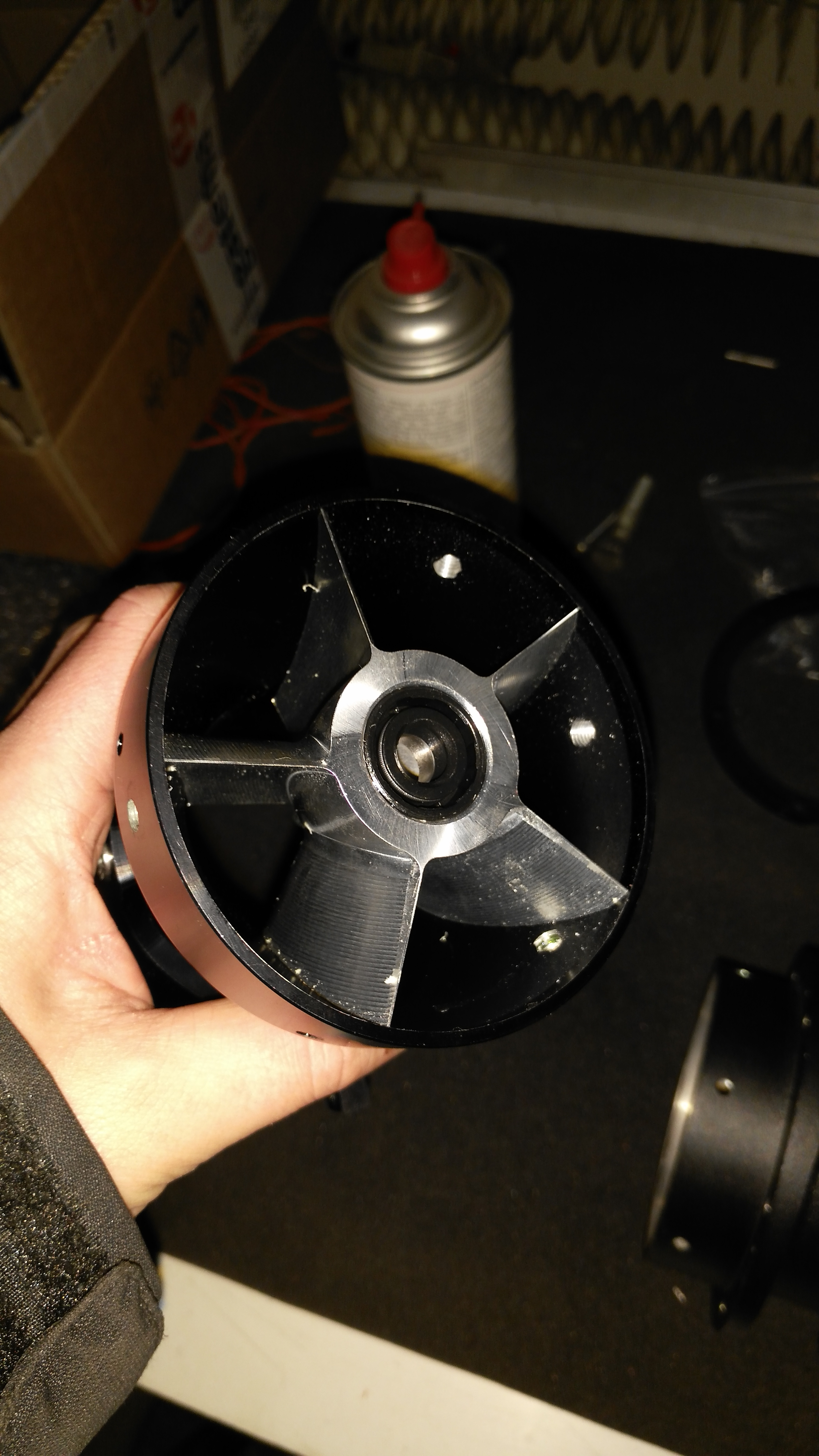

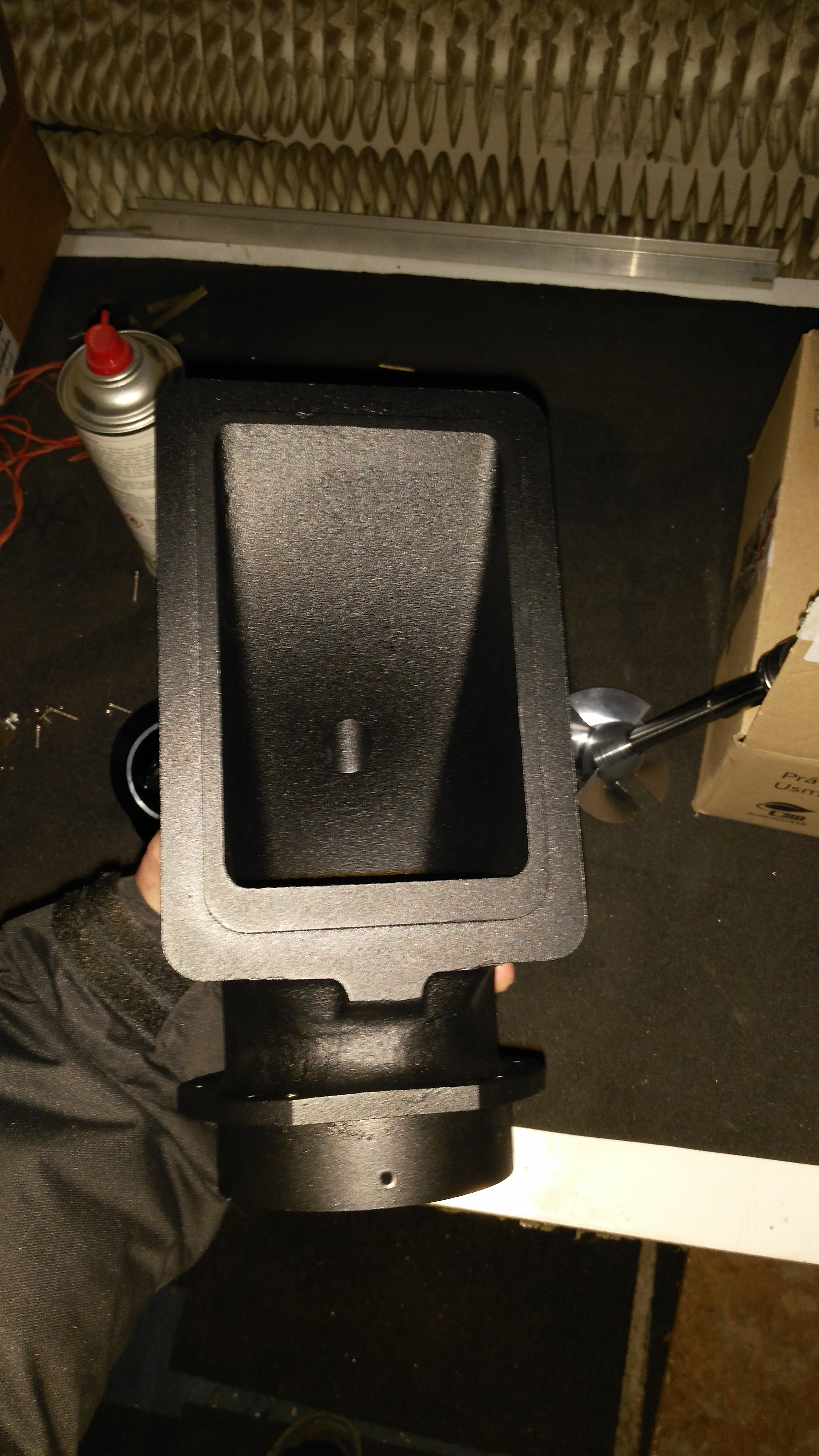

Sice to není můj bastl ale bastlení to bylo.
Koupil jsem si vodní turbínu pro pohon lodky ( s kámošem chceme v budoucnu si udělat elektrický serfovací prkno). Je to sice macek 80mm v průměru a na serf by stačilo 60 ale chci na to zkusit udělat speciální výkoný motor s poněkud odlišnou koncepcí. Tak třeba pár fotek někoho inspiruje. Byla to trochu pakárna rozebrat abych to nedojebal, ale jak mám ve zvyku rozeberu vše co mi přijde pod ruku :-) a někdy to i složím zpět.
