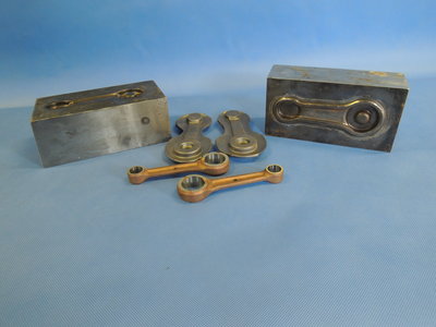

RaS píše:Já si tady vyrábím ojnice. . .
To je na dvoutakt?
pěkný
Co to je za materiál?
Trochu podrncaný, ta kapsa, nechtělo by to tužší mašinu? ;) V jakym stavu je nedávno nabyté CNC?
Příspěvky: 9013
12. 2. 2016, 12:49
to není můj projekt, já dělám jen polotovary.. nicméně je to na nějakou AEROvku se skládanou klikou
polotovarem byly nařezané špalky 250x50x40 14220 cca 4kg kus po ofrézování to má cca 380g
teď to půjde do kalírny na cementaci, potom se budou brousit spodní oka, kde bude běhat jehlové ložisko, v horním oku bude nějaké pouzdro
frézováno na dvě upnutí:
1, plátková fréza D63 - vyhrubování s krokem 1,5mm do výšky cca 30mm - 25minut
2, vrták TK D20 - díry skrz oka - cca 2minuty
3, hrubovací fréza TK D16 - oka s přídavkem 0,5mm + kontura cca 10minut
4, hrub kapsy+ dokončení kuželová plocha na oku, rádiusy .. plátková D16 2 plátky D8 - krok 0,5mm cca 20minut
5, dokončující fréza TK D20 - díry po spirále + kontura cca 8minut
upínací přípravek - otočit
1, plátková fréza D32 - vyhrubování zbytku s přídavkem 0,5 cca 20minut
2, hrub kapsy+ dokončení kuželová plocha na oku, rádiusy .. plátková D16 2 plátky D8 - krok 0,5mm cca 20minut
celkovej čas cca 2hodiny čistého času.. pak ještě nějaké odjehlení..
cena 1300,- za kus při 11kusech, včetně tvorby prototypu, návrhu modelu atd..

Thomeeque píše:
to není tuhostí mašiny, ale opotřebením plátku.. chtělo by to ještě jeden nástroj na hrubování a pak načisto.. nicméně ojnice půjde na cementaci a pak se bude tryskat balatinou.. takže takovéhle "vrypy" ničemu nevadí..

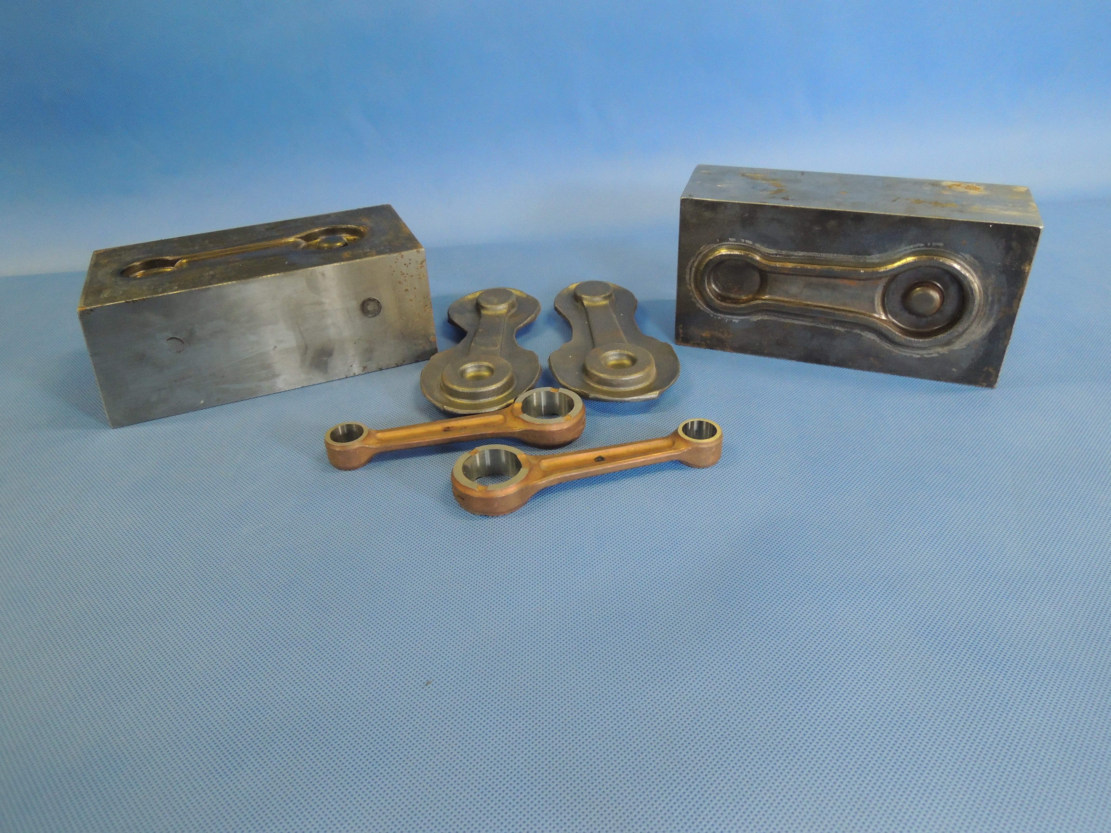

Příspěvky: 10270
12. 2. 2016, 4:00
jj taky si dělám ojnice, ale je to do závodního motoru tak nejdřív zápustku ,nechám vykovat ,frézuju ,leštím ,nechávám tepelně zpracovat a pak si je brousím radši sám -mat 16420
Příspěvky: 9013
12. 2. 2016, 4:14
tak ono je rozdíl mít nějakého veterána s výkonem 22kw z litru a mít moderní motor kterej může mít z litru běžně 100kw ale taky třeba 3-500kw
Příspěvky: 10270
12. 2. 2016, 5:30
RaS píše:tak ono je rozdíl mít nějakého veterána s výkonem 22kw z litru a mít moderní motor kterej může mít z litru běžně 100kw ale taky třeba 3-500kw
jj na veterány odléváme ojnice(podobný 16220) a zatím žádnej problém ,je to nalitý i s číslama :wink:

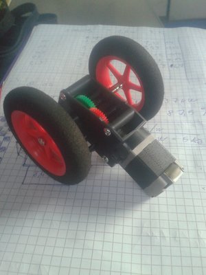

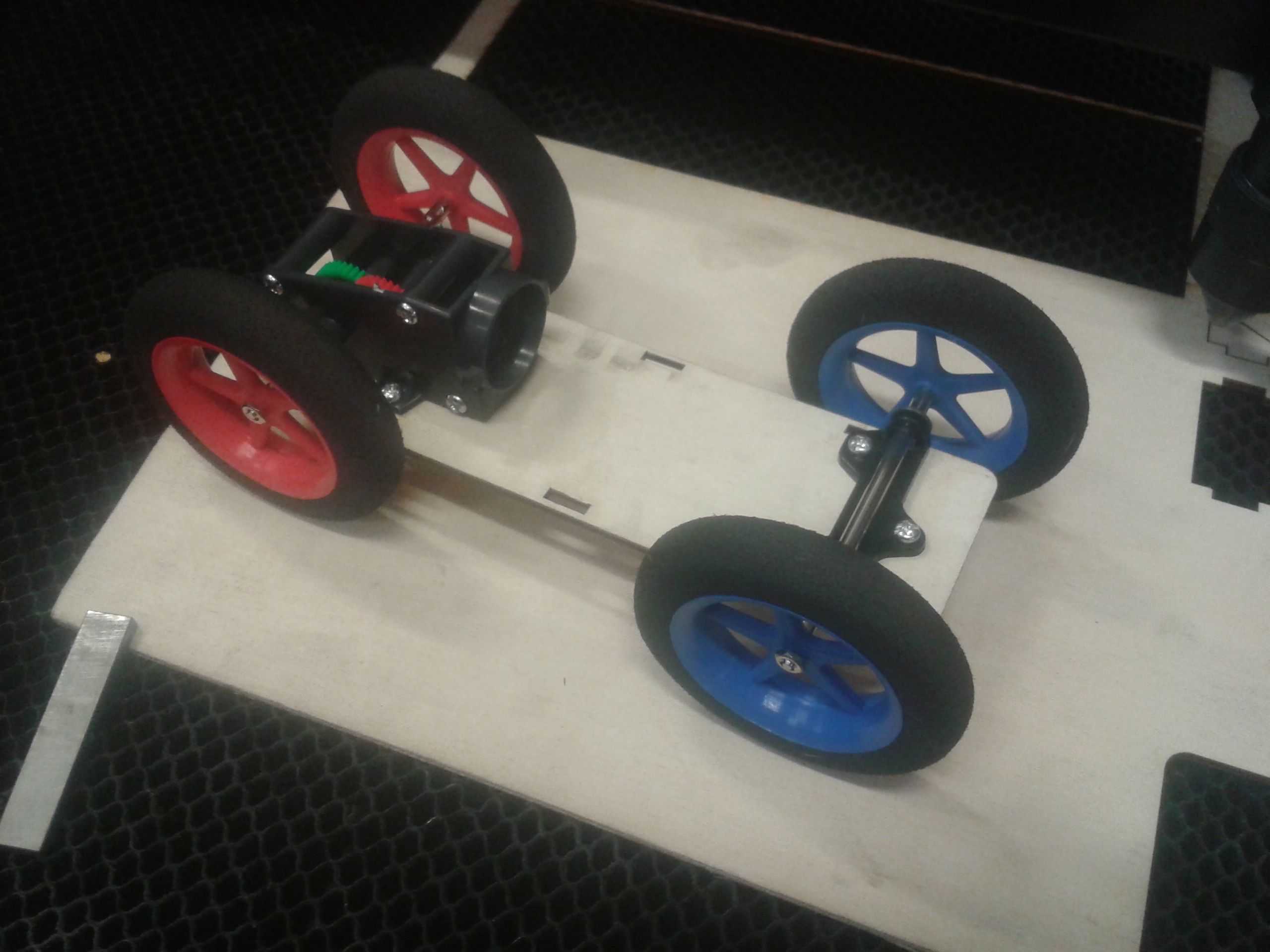

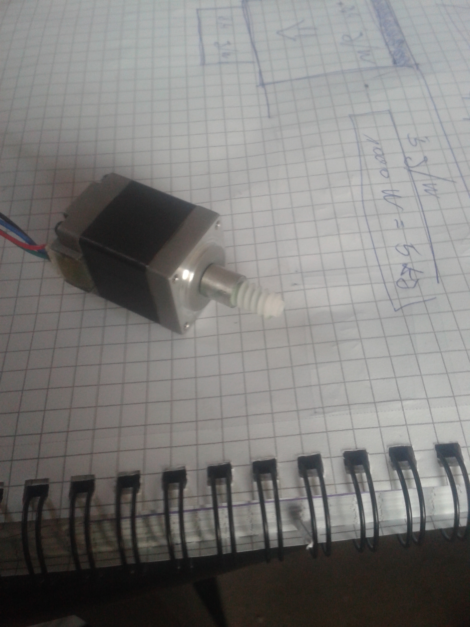

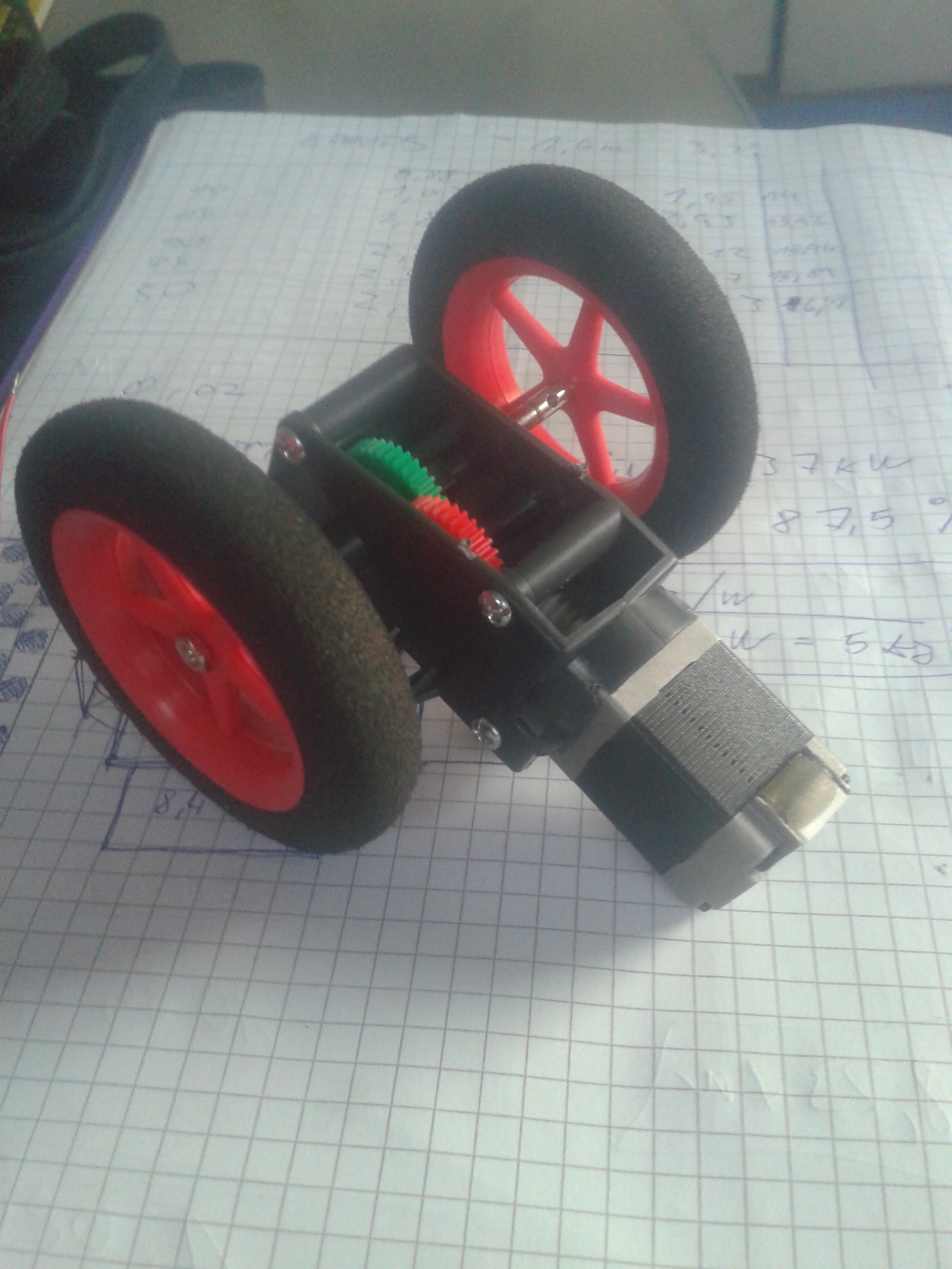

Tak jsem dnes trochu pokročil s robotickým autíčkem
Základ je převodovka , kterou pohání KM. Bohužel je tam dost velký převod (okolo 100ku 1)tak uvidím jak to bude chodit a zda mi to bude stíhat MCU.

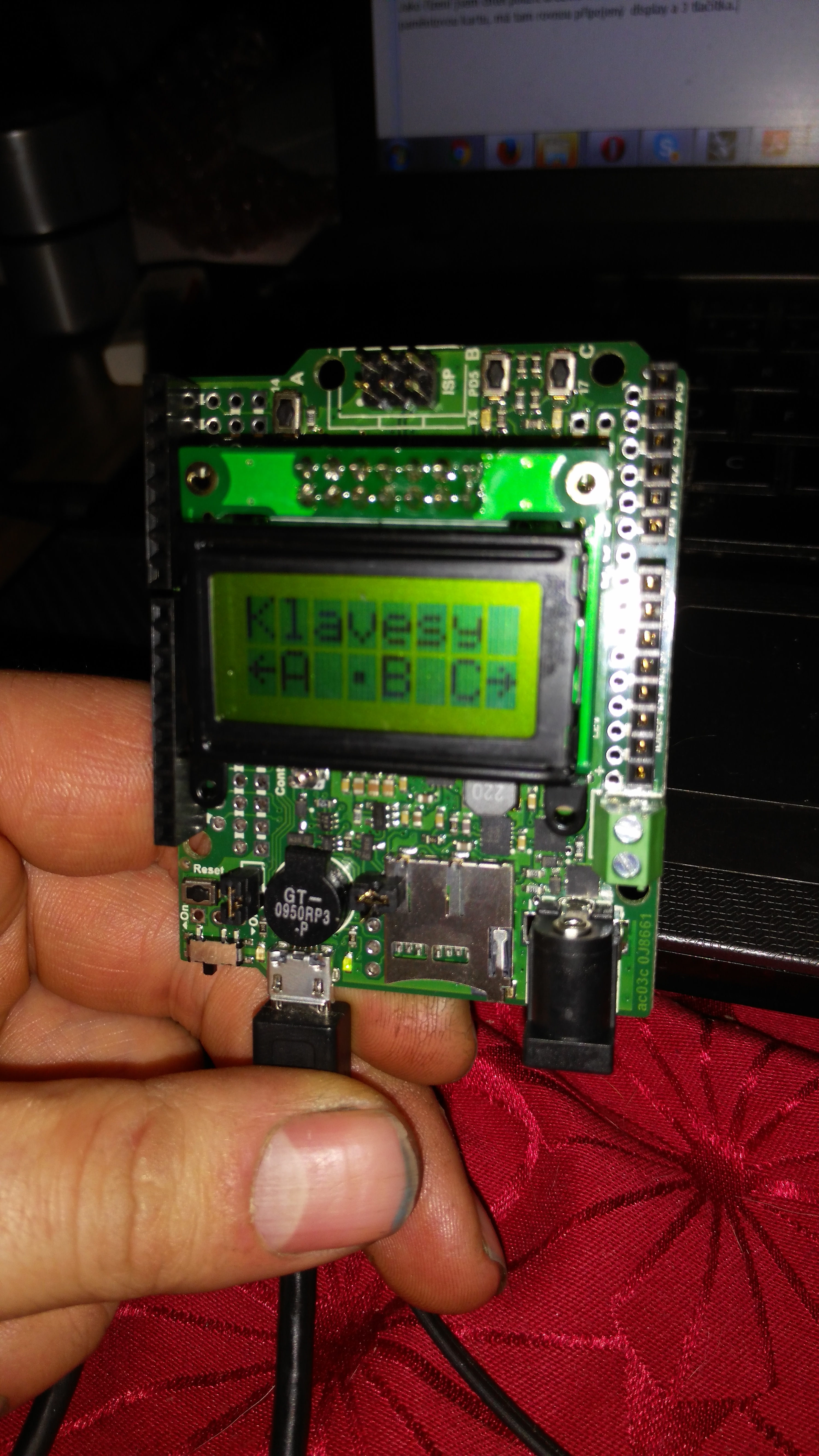

Jako řízení jsem chtěl použít arduino ale nakonec jsem sehnal něco jiného a přitom je to pro stejné osly jako arduino. Výhoda je že na základní desce už je bzučák, slot na paměntovou kartu, má tam rovnou připojený display a 3 tlačítka.
Zadání je pohyb asi 10mm/ 3 vteřiny tak uvidíme, když tak dám větší kola :-). Taky napájení bude asi jen 7V tak jsem zvědavej jak se s tím driver pololu vypořádá.

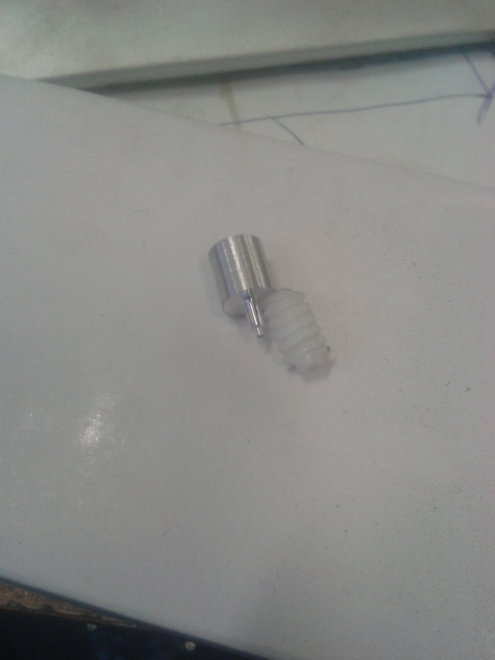

Jediné co mě ted trápí je redukce na šneka. Šnek je dělaný na 2mm hřídel ( má vnitřní průměr asi 1.8) a Km má hřídelku 4mm. Vytočil jsem redukci ale vypadá to že locktite ten plastový pastorek nechytí. Zkusím ještě vteřinák, ale kdyby tu byl někdo kdo by mi udělal takovýto pastorek prodloužený a s dírou na 4mm hřídelku docela by mi to pomohlo.

jova
Příspěvky: 2577
12. 2. 2016, 9:28
Takové šneky dělám běžně :D
Ale nezdá se mi pro tenhle typ převodu moc vhodný.
lubos
Příspěvky: 5147
Registrován: 2. 5. 2007, 3:47
12. 2. 2016, 9:31
Mě taky ne ale nemám čas ani žádný jiný kolečka jak to udělat a tohle sem ve středu objednal a dnes jsem to měl na stole.
Co by jsi potřeboval abych ti oměřil že by jsi mi to udělal? A a jak rychle :-)
Další verzi bych udělal asi normálně jen přes jeden převod a motor uložený podel hřídele. Napřed musím vyzkoušet zda to bude chodit a dělat to co má.
